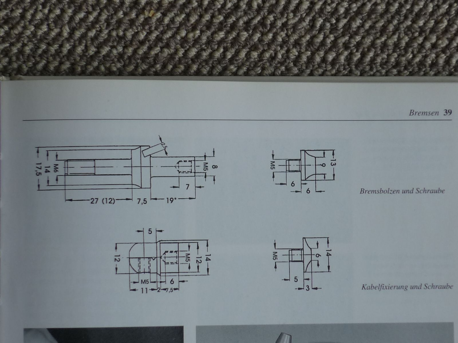

Wie von Bo gerade angeregt hier mal ein Extrafaden zum Thema leichte Teile am Klassika oder wie mach ich's mir selbst?
Zum Start mal eine Anleitung zum Bremsentuning mit Hand und Fuß:
p1040035-jpg.82887
p1040036-jpg.82888
p1040036-jpg.82888
p1040037-jpg.82889
Edith: Aus Smolik's Tuning-Buch, 2.Auflage.

Den Hinweis auf Smolik habe ich nachgetragen.
Technisch veraltet? Ist es nicht, außer Du legst Wert darauf, dass aktuelle Komponenten (wir sind hier bei den Klassikern!) bearbeitet werden; die Grundlagen haben natürlich weiterhin Gültigkeit.
Die Abwesenheit größeren Geräts wie Drehbank usw. haben mich bisher von weiteren Arbeiten abgehalten aber das ist ja mein persönliches Schicksal, anderen geht es da besser.
In dem Buch wird auch empfohlen, das Gehirn einzuschalten, siehe Dein Beispiel mit der gegossenen Kurbel, gerade das wird explizit aufgeführt.

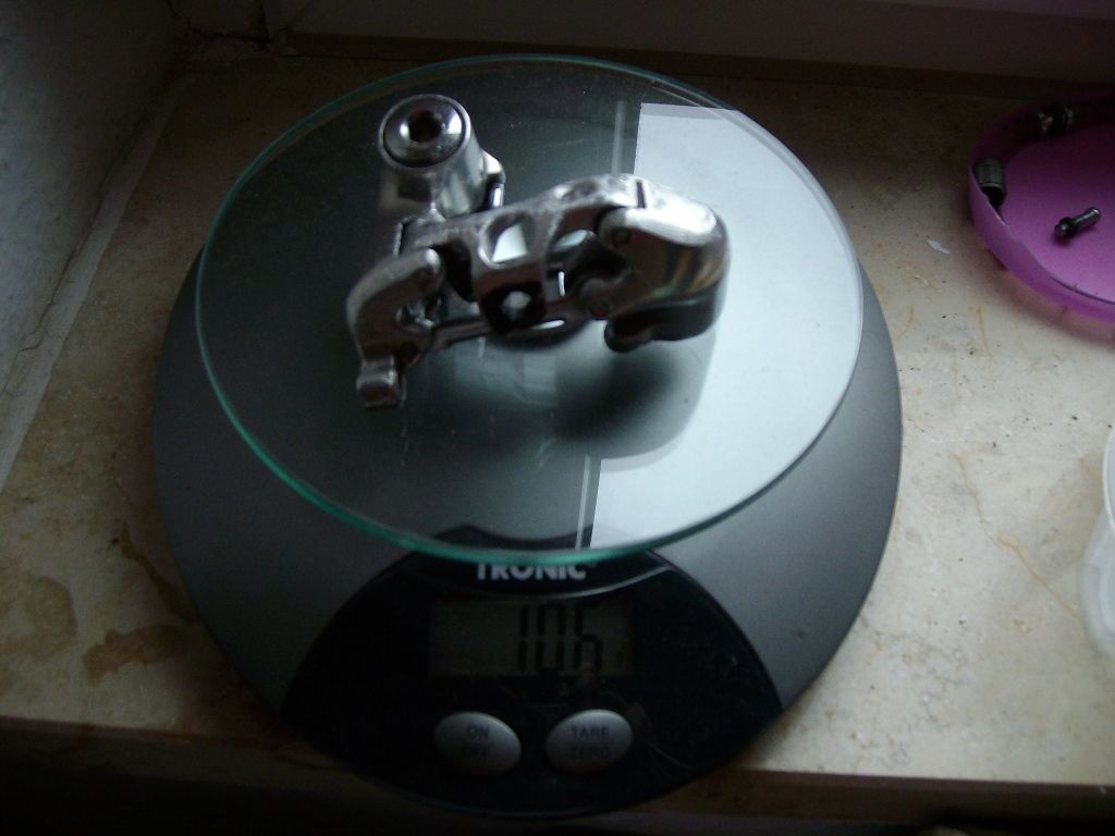

Ich hab neulich eine zerkratzte 105er Schaltung als Studienobjekt verwendet, nur um mal zu sehen, was da durch Materialabtrag am Alu geht.
Ergebnis: Das Tauschen von Bolzen und Schrauben bringt mindestens 3x soviel.
Parallelogramm vorher:
Parallelogramm 9 arbeitsreiche Gramm später:
Verwendet wurden lediglich Feile und Dremel mit Bohrer/Fräser.

-Bremsbelaghalter ausgefräst
-Alle Bolzen auf ein min. gekürzt
-Bohren und polieren
Gewogen habe ich sie nicht.
Und es hält, bis jetzt.
Die Bohrungen dürften für reichliche Turbulenzen sorgen.
Ich befürchte, die wenigen Gramm Gewichtserleichterung werden durch die Verschlechterung der Aerodynamik aufgefressen... :(
Die Bearbeitung, der Mafac, ist nicht auf meinem Mist gewachsen !
Der franz. Vorbesitzer war wohl ein Leichtbau-Befürworter, und hat sich an einigen Teilen ausgelassen. Das wird wohl in den 70er Jahren gewesen sein.
Ich glaube ich baue es einmal ab und wiege nach
Meiner Meinung bringt Löcher bohren in Alu nicht viel. Was ich aber interessant finde ist die neue Form. Jetzt noch hochglanz polieren und alle anderen stehen mit einem Fragezeichen drumherum und Rätseln ob das ein Prototyp von Campa ist.
Ja, polieren kommt noch, vorher muss ich nochmal alles glattschleifen. Ich hab ja nicht nur gebohrt, sondern auch an allen möglichen Stellen Material abgetragen. Z.B. ist der hintere Teil um die Einstellscharuben herum sehr massiv, da hab ich viel wegefressen. Die hintere Platte ist ja auch Stahl, da kann ich leider nix dran machen. Ich muss mal irgendwann wieder die Muße aufbringen weiterzumachen, das liegt jetzt schon seit mind. 1 Jahr so herum.
