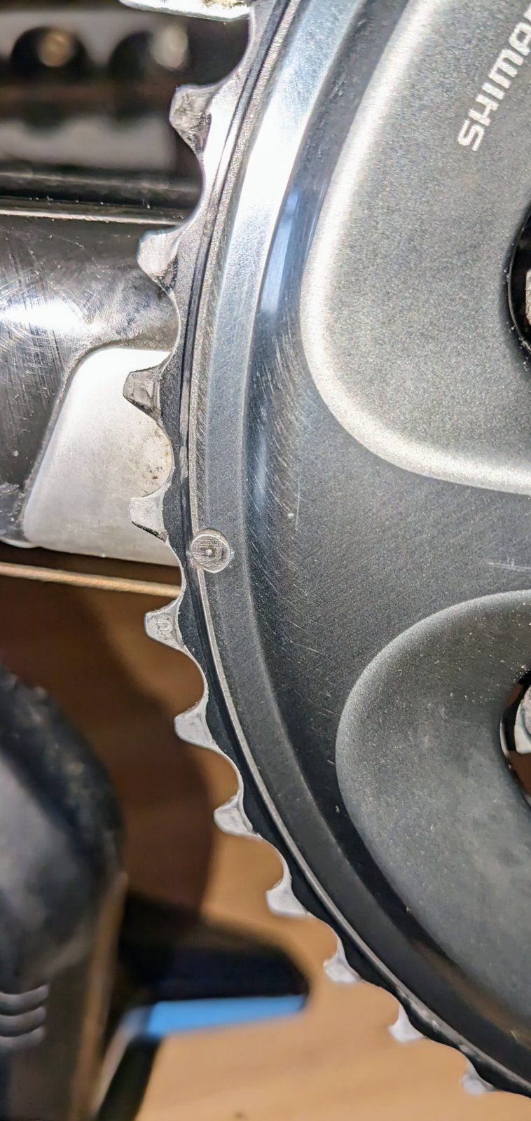

gestern am Rad angefangen dabei das alte 50er Blatt immer öfter angesehen und nun unsicher ob das wirklich Sinn macht.
Seht ihr das Blatt als verschlissen an? Finde oft nur Extremfälle als Bild oder die beschreibung Haifischzähne...
Danke.
Der Rest leider durch gewollte oder ungewollte Ironie nicht für mich zu deuten.
Ich sehe bei mir keinen Grat auf irgeneinem Zahn, allerdings in diesen Schaubildern auch nicht.
Spitze Zähne sehe ich bei mr ebenso wenig, lediglich leichte Formen von Haifischzähnen aber nichts im Vergleich zu diesem Beispielblatt.
Halte ich mein wissentlich neuwertiges 53er Blatt daneben sieht es aber definitiv unverschlissener aus.
Von daher frag ich mich natürlich wo die ca. 20Tkm geblieben sind, aber besser so als anders. Ordentlich putzen und weiter gehts.
So lange auch eine neue Kette ohne auffällige Geräusche auf dem gebrauchten Kettenblatt unauffällig läuft ist dieses noch nicht "verschlissen".
Optisch ist das heutzutage leider oft nicht mehr mit Sicherheit zu beurteilen, nicht zuletzt wegen der speziell geformten Zähne bei den Schalthilfen(stellen).

Wenn ich aber ordentlich Zeit auf der Rolle verbringe und mich es pauschal extrem nervt wenn da die Kette unsauber läuft (was es tat/tut) war nun ein geeigneter Zeitpunkt zum handeln :)
Hab nun Schaltwerk, Kurbel und Blätter alles mal gereinigt und lief immer noch unlogisch/nicht einstellbar mies. Dann mal den Schaltzug getauscht und die Verbesserungskurve geht steil nach oben.
Hatte leider keine neuen Außenhüllen hier, was sich auch kein Fehler gewesen wäre aber immerhin schalten wieder alle Gänge und bis auf gelegentlich verspätete Schaltvorgänge zur Betätigung kann ich damit erstmal fahren durchs Wohnzimmer :)
