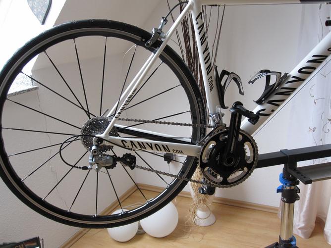

Bis aufs größte Ritzel gehts jetzt. Nun beim Versuch aufs größte Ritzel hat die kette dermaßen seitlichen druck das die Kurbel sich auf dem letzten 1/4 einer Kurbelumdrehung nicht mehr bewegen lässt.

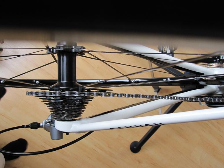

:( noch ein paar bilder

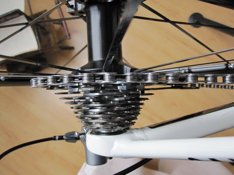

AW: Kette steht unter druck
Grübel

Kette ist definitiv zu kurz. Ich frage mich allerdings, warum Du das mit offenen Augen nicht selbst erkennen kannst.
Wenn Du Deine Hose so eng trägst, wie Deine Kette zu kurz ist, stehst Du auch ziemlich unter Druck...:D Da fehlen mindestens 4-5 Glieder so grob geschaut. Tut weh beim ansehen.....
Ein Wunder, daß das Schaltwerk sowas mitmacht...

Zu Bild 1: Die Schaltröllchen stehen nicht untereinander!
Zu Bild 2: Das Schaltwerk ist schon maximal gespannt
Fazit: Kette zu kurz!!!
