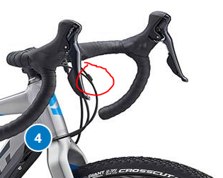

nichtsdestotrotz muss es auch mit Alu funktionieren. Bei andern klappts ja auch!
Am Rahmen gibt es so wie es aussieht selber keine Zugverstellung, auf dem Produktbild scheinen jedoch Versteller in den Tüllen verbaut zu sein, schau mal ob da bei dir was ist:
