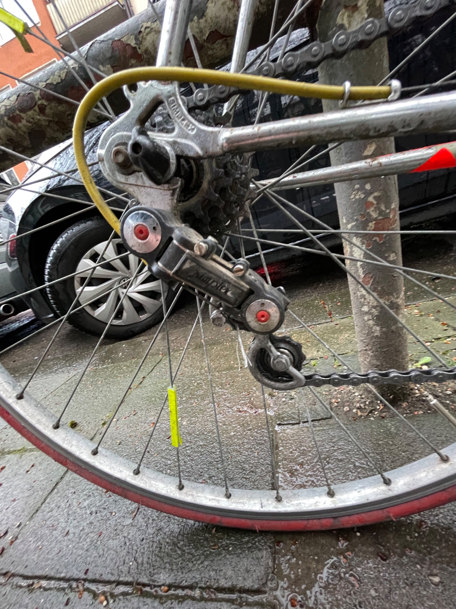

Hallo zusammen,
Ich habe mir vor kurzem ein altes Peugeot Rennrad gekauft und habe nach einer dringenden nötigen Kettenwechsel das Problem, dass die Kette bei höheren Gängen springt, also die Ritzel nicht mehr richtig greift. Da die Ritzel noch recht gut aussehen und der Simplex Umwerfer tatsächlich recht wenig Spannung hat, vermute ich, dass er das Problem ist. Nun zu meiner Frage: wie kann ich den Umwerfer spannen, beziehungsweise welche Ursache vermutet ihr? Ich bin für jede Hilfe sehr dankbar!

Servus,
Deine Bezeichnung ist falsch: der "Umwerfer" heißt Schaltung. Umwerfer ist das Ding vorne über den Zahnkränzen.
Die Schaltung wird nicht gespannt.
Deine Kassette ist fertig und Grund für das Überspringen. Bei der Gelegenheit kannst Du auch die Zahnkränze tauschen - dort wird dann das nächste Überspringen auftauchen -, die Schaltröllchen erneuern und mal den Antrieb putzen. Und die Bremsflanken mal kritisch betrachten.

ich hab auch ein altes Peugeot-RR; das bei Deinem Rad ist -wie hier schon von Rollerer erwähnt- zu 99,x% ein Schraubkranz. Ich hatte mal bei festgefressen Freilauf dann beim Freundlichen auch die Wahl zwischen 'den hier oder keinen'. Du wirst sehr wahrscheinlich den nehmen müssen den Du bekommst.
Auf jeden Fall ist der Antrieb überarbeitungswürdig: Kette, Schraubkranz, Schaltwerkröllchen und ggf die Kettenblätter (bei meiner letzten Suche waren neue KB bei ca 1€ pro Zahn; wichtig ist dafür dann der Lochkreisdurchmesser)

Die Rollen am Schaltwerk habe doch nichts mit dem klettern der Kette oben am Zahnkranz unter der Zuglast zu tun , es gab sogar solche Rolle die hatten gar keine Zähne dran von haus aus , die sollen doch nur die die Kette so ausrichten das die Kette das Ritzel vom Zahnkranz unterseitig richtig trifft , mehr doch nicht .
Die Feder in der Schaltung hat einzig nur die Aufgabe die Kette unterseitig am rumschlabbern zu hindern damit die sich nicht aufspult , mehr nicht , der Glaube das diese schwache Feder die Kette straff hält damit die nicht überspringt ist Unsinn , das kann und soll die auch gar nicht , schon die Frage in der Überschrift ist gaga , sorry .
Wenn die Kette unter Last überspringt passen die Rollenabstände der Kette nicht mehr zum Zahnabstand der Ritzel , die Zugkraft wird nicht an mehreren Zähnen übertragen sondern nur noch von wenigen gar nur noch einem , und das geht halt nicht , die Kette hält durch das anliegen und verteilen der Zugkraft auf viele Zahnflanken , das und nur das ist die Funktion .
Entweder die Kette ist verschlissen ( dadurch wird der Abstand von Rolle zu Rolle größer , es liegt nur noch eine Rolle an der Zahnflanke an und kann die Zugkraft nicht halten ) oder die Ritzelzähne sind abgenutzt , oder beides .
Und ja , das ist ein Schraubzahnkranz ( Maillard 700 Course lt. Pic ) aber da sehen die Zähne noch top dran aus , den täte ich nicht wechseln .
Und ob das ein Schraubzahnkranz oder eine Kassette ist spietl für den techn. Ablauf keine Rolle , verzahnte Teile die nicht (mehr) harmonieren versagen eben.

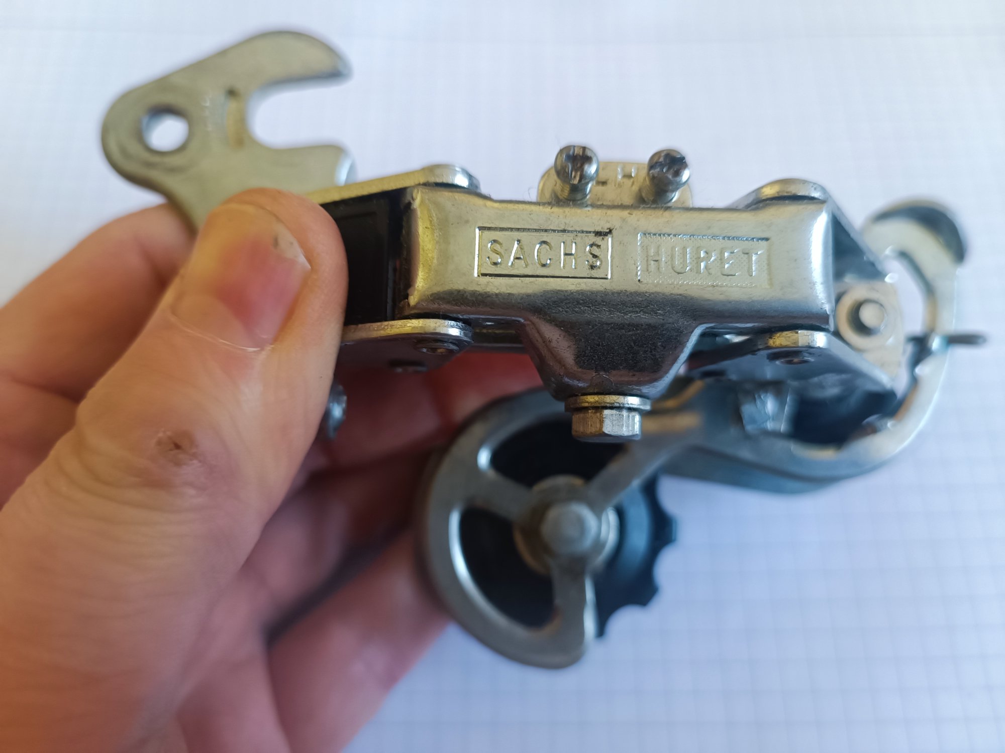

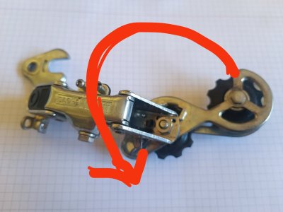

Das ist ein Montagefehler. Die Kette muss noch mal raus. Dann den Schaltwerkskäfig ca. 1/2 Umdrehung rückwärts drehen und die Feder spannen. Dann Kette einfädeln.
Auf jeden Fall ist das obere Röllchen fertig. Da sind nur noch kleine Spitzen zu sehen.
