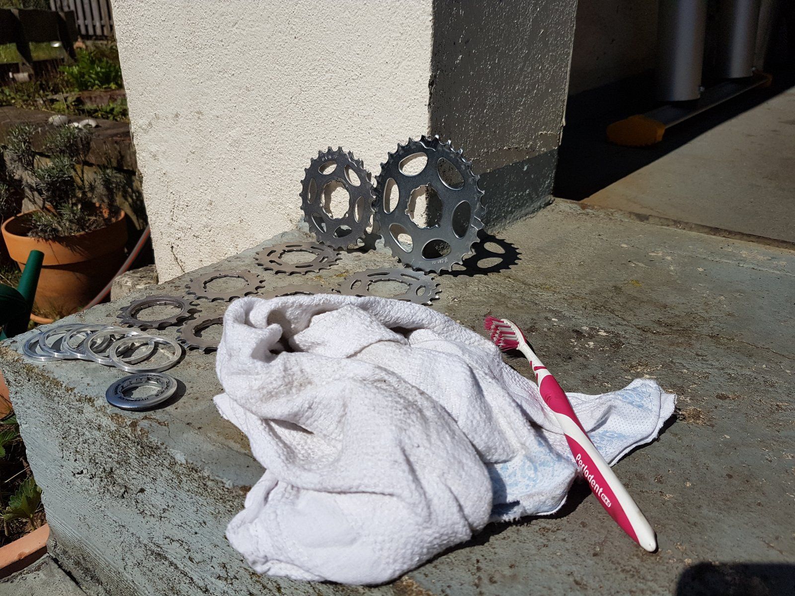

Kette reinigen bringt nichts, wenn nicht die Ritzel penibelst 🤪 geschrubbt werden.
Die Kassette muss dazu unbedingt zerlegt werden.
Dann muss selbstverständlich die Kurbel runter, damit auch vorne alles sauber ist. Wenn man schon dabei ist, macht man direkt die Kurbeln von mehreren Rädern sauber.

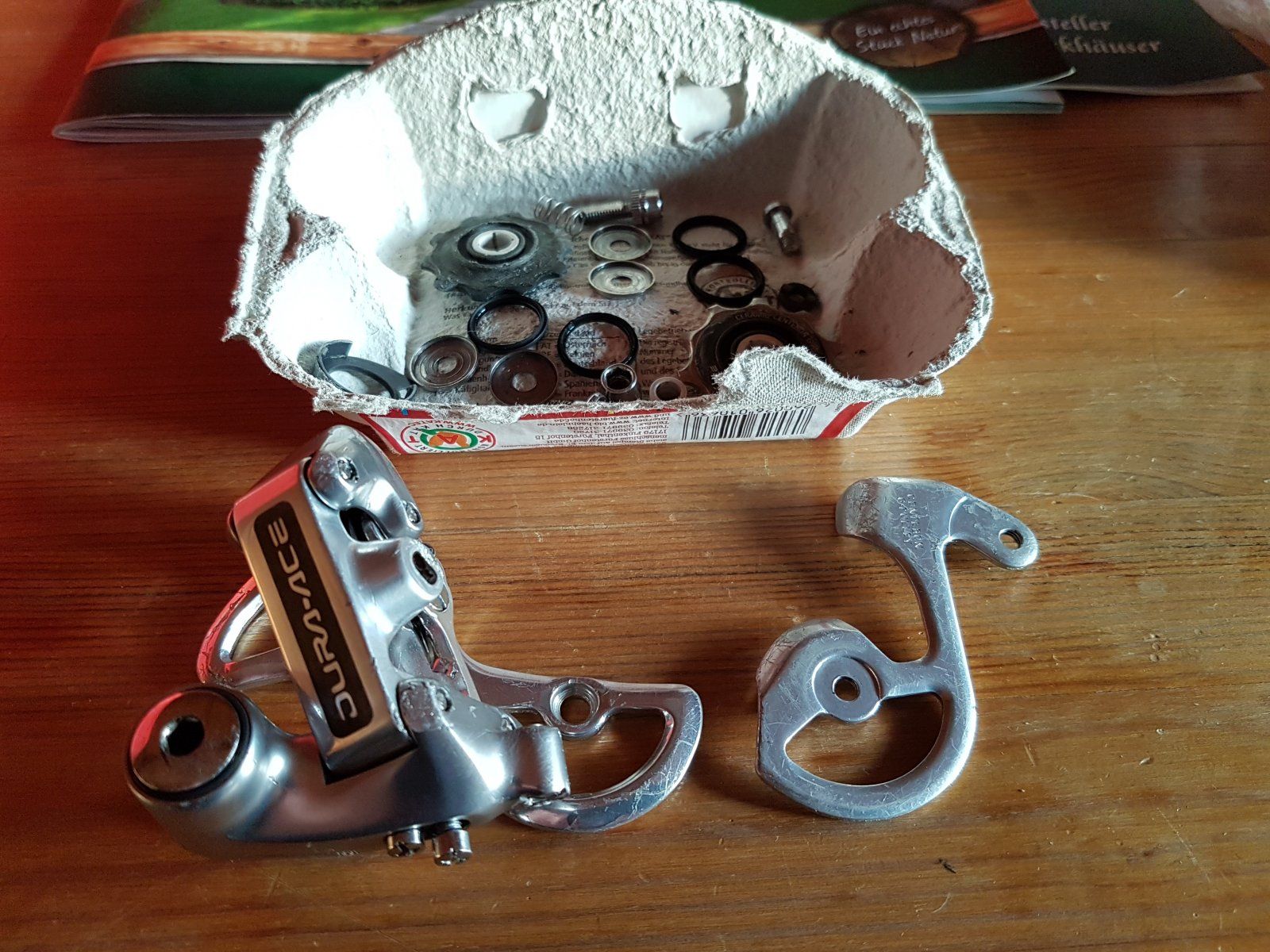

Danach wird das Schaltwerk zerlegt. An den Röllchen setzt sich kiloweise Schmutz ab.
Wenn man das nicht macht, ist das Ergebnis direkt zum Deibel.
