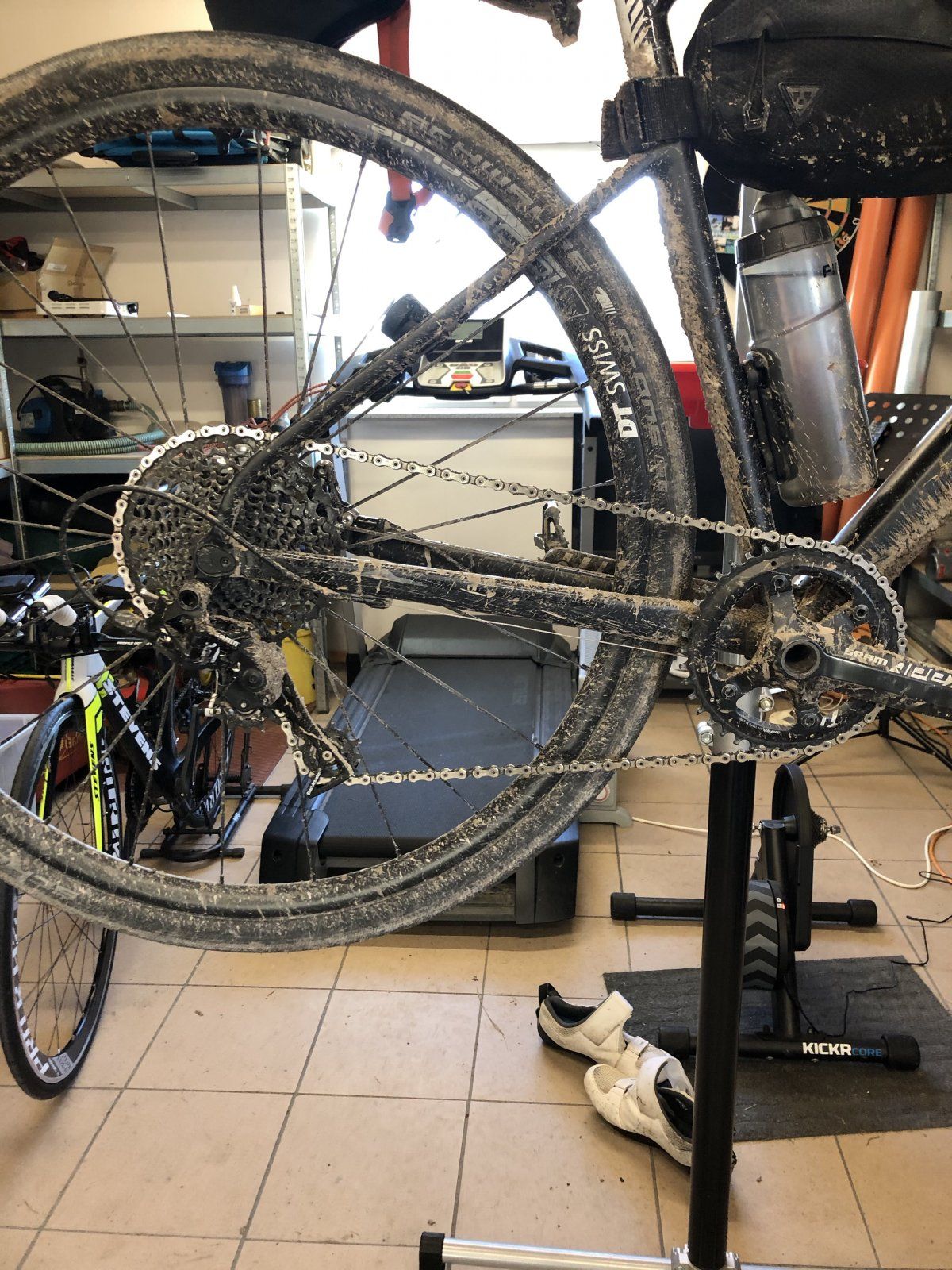

Hey, ich wollt mal fragen, was meint ihr: auch nach 50km die Kette ordentlich reinigen oder Schmierstoff drauf und fertig....

Willst du uns mit dem Bild zeigen was für ein harter Kerl Du bist, oder was ist der Sinn der Frage? Auch wenn ich keinen Reinigungsfimmel habe: Wein mein Rad so aus sieht dusche ich es mit einem Eimer Wasser respektive Gartenschlauch ab bevor der Dreck eintrocknet. Und die Kette sollte man vor der Ausfahrt mit einem geeigneten Schmietmittel schmieren. Dann ist sie auch nach der Ausfahrt noch innen geschmiert und sauber.

Hey, danke für dein Ratschlag mit dem Wassereimer und Gartenschlauch. Wegen der Witterung habe ich momentan aber mein Außenwaschplatz das Wasser abgedreht. Es war dann gestern Abend dann doch schon 23:30 Uhr als ich zurück kam und wegen der derzeitigen Radbekleidungschallenge komme ich auch nicht mehr so mit dem putzen nach.
Meine Frage war aber schon ernst gemeint, so schlimm sieht doch das Bike nicht aus (ich zeige mal keine Bilder, wenn es richtig dreckig ist) und die Kette ist auch Augenscheinlich nicht verschmutzt. Ich hätte jetzt Schmiermittel drüber gemacht und weiter geht es......
Das Rad grob ab zu duschen daurt ca. eine Minute, notfalls mit dem Wassereimer.
Und meine Antwort mit dem schmieren war ernst gemeint: Vor der Ausfahrt mit dem geeigneten Schmiermittel schmieren. Da reicht dann für eine Regenausfahrt in der Regel ein moderates Schmiermittel wie Epic Ride, und die Kette ist von innen gut geschützt. Wenn es trockenes Wetter ist nehme ich dann ein selbstreinigendes Schmiermittel (Clean Ride).

Mein Rad sieht derzeit auch so aus. Kein Problem. Dauernd waschen und möglicherweise schlecht trocknen ist auch nicht besser. Ein Rad ist zum Fahren da, nicht zum Putzen. Die Kette würde ich allerdings reinigen. Durch einen Lappen mit WD40 oder Fahrradreiniger durchziehen und dann neu schmieren.
