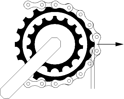

mmh...hier besser mal ein Bild(kein Bild von meinem Rad) um zu zeigen was ich meine
das Zahnrad am unteren Bildrand hab ich versucht zu beschreiben
Hab mich dann mal schlau gemacht und hab mit Hilfe dieser Technik nachgeschaut ob die Kette ev. "ausgelutscht" ist
Also so gesehen trifft das zu, wenn ich an der Kette ziehe sehe ich fast die Spitze des Zahns. Hinzukommt noch, dass ich wegen der total verbogenen/schlecht eingestellten Schaltung (war "Kellerfund" für 100€) nur einen (schweren) Gang treten konnte, was die Kette beim Anfahren bestimmt stark belastete.
Aber vorher wollte ich mal eure Meinung einholen, wodurch solch ein Flattern noch ausgelöst werden bzw. ob die "ausgelutschte" Kette überhaupt der Grund sein kann?
Die beiden Zahnräder der Schaltung sehen, obwohl sie schon ziemlich verschlissen sind, noch halbwegs gut aus...zumindest könnte ich mir nicht vorstellen was sich da entscheidendes seit vorgestern verändert haben sollte, aber ist nur meine Einschätzung und ich hab leider (noch) keine Ahnung von der Materie.
