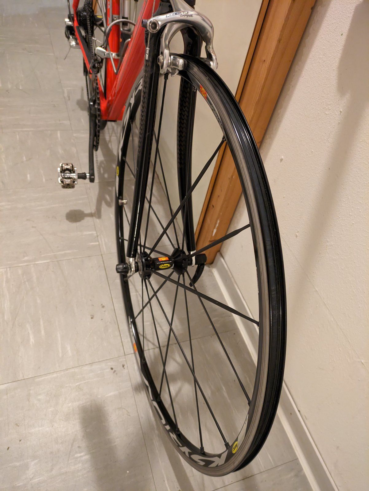

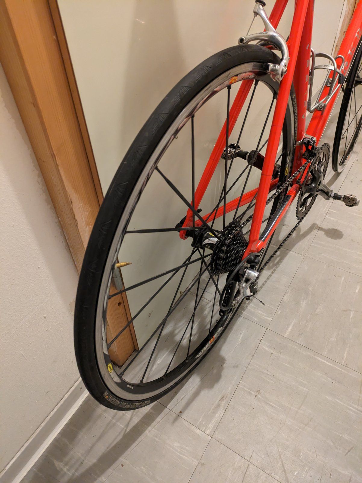

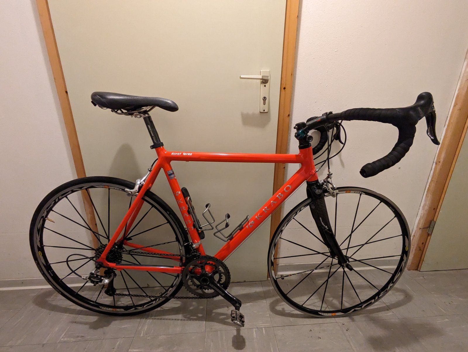

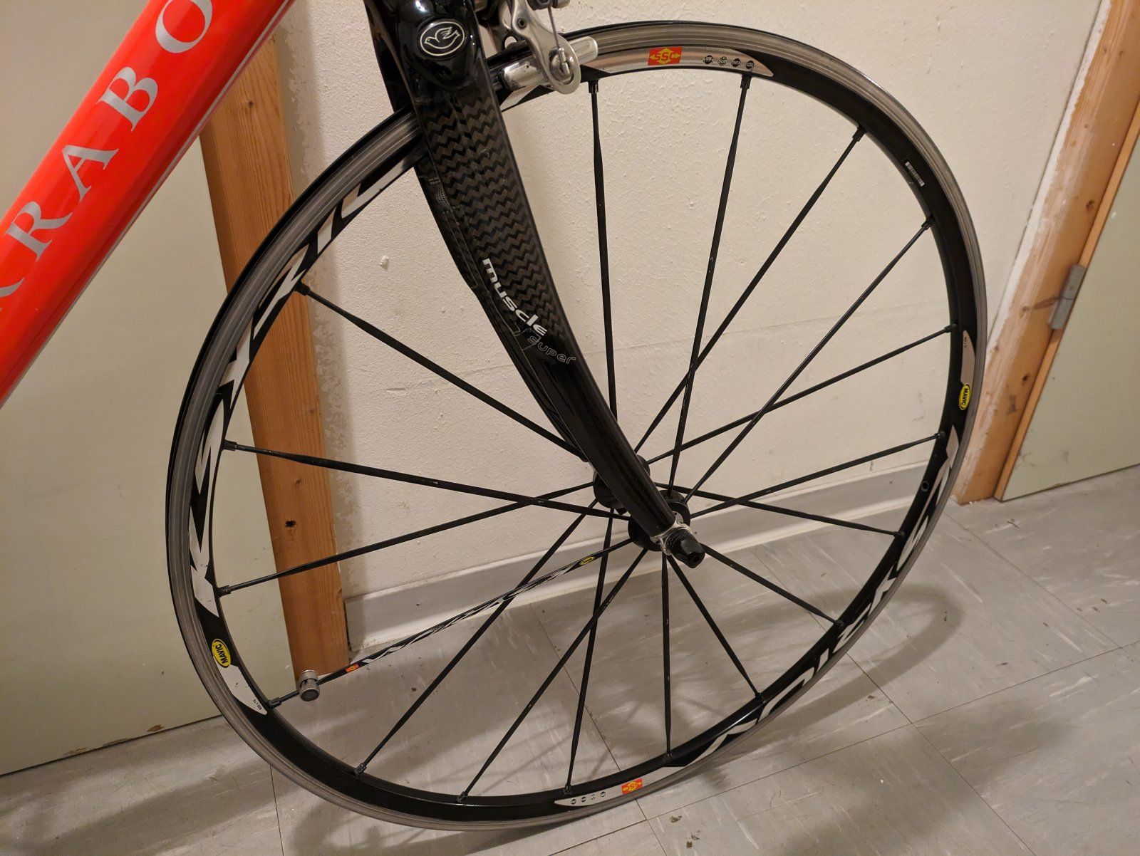

Danke für das Angebot. Ich habe die letzten Tage nochmal überlegt, was ich haben möchte und silberne Hochprofilfelgen werden es nicht. Die passen zwar tendenziell zum Rahmen, aber mir gefallen sie nicht so bei meinem angedachten Aufbau.
Ich bin gerade bei den Mavic Ksyrium SL, finde die totschick und könnten ganz gut passen.

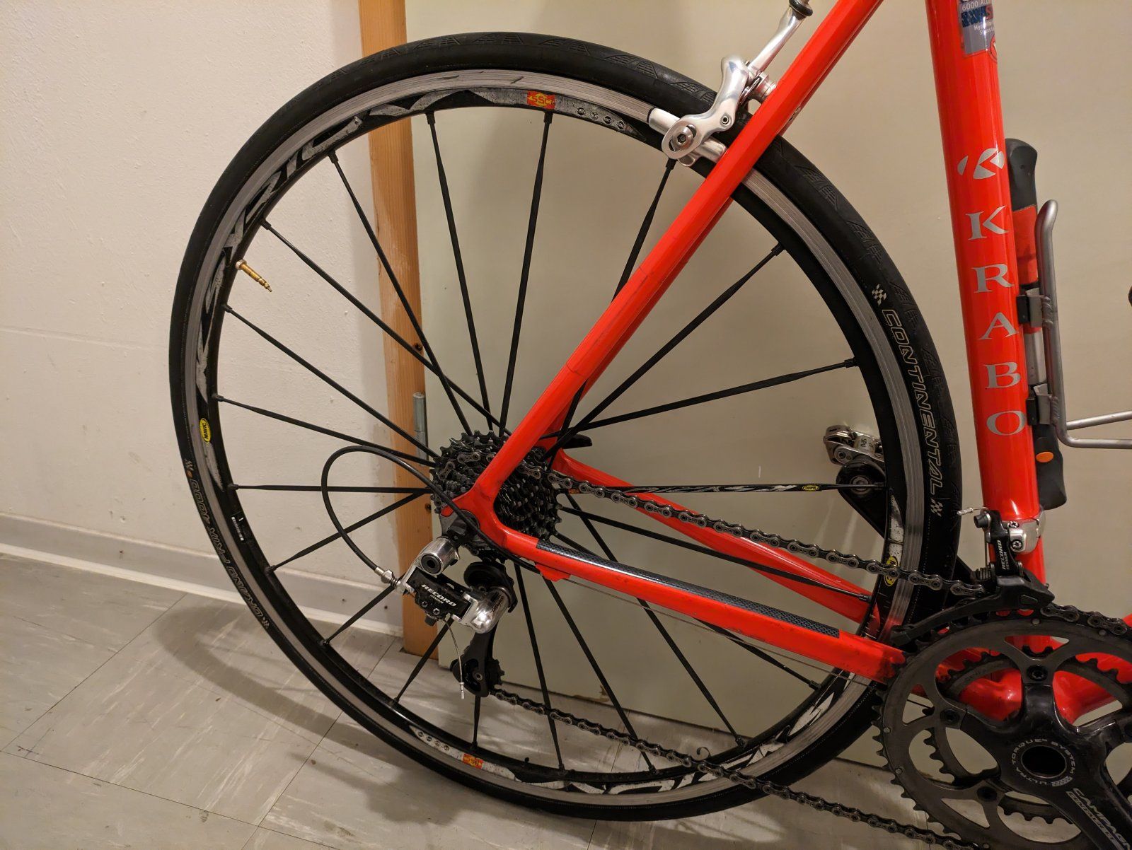

Ich habe den gleichen LRS in schwarz als Ur-Version Mavic Ksyrium SSC für Campagnolo liegen 🤔
@Mike_ryko Hier einmal die Bilder, hängen aktuell noch im Rad drin aber das eben ausbauen ist ja kein Problem 😁

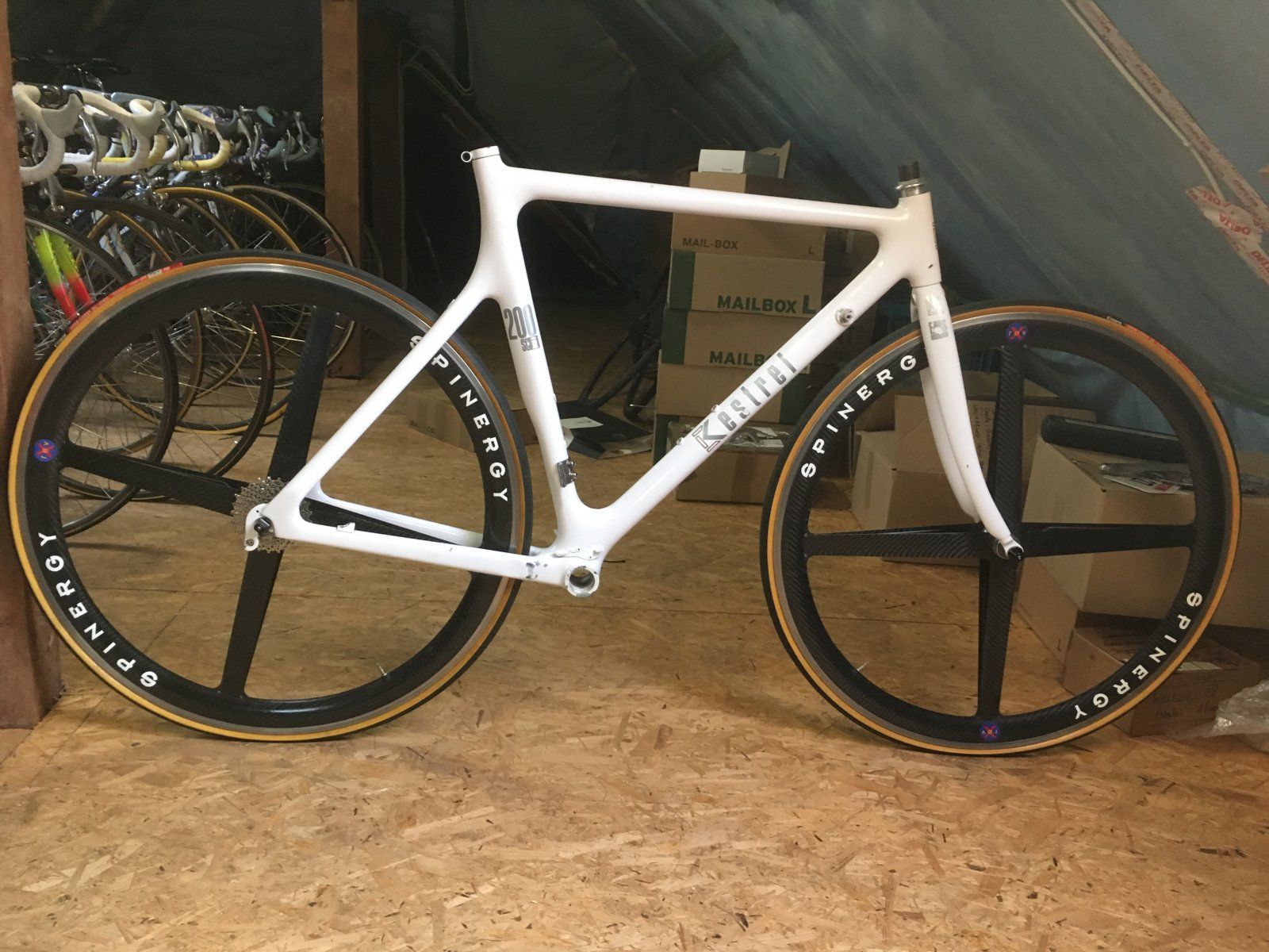

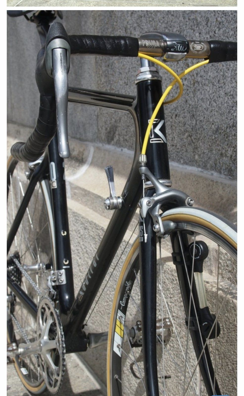

ich hatte bei meinem Projekt damals vor, von dem ich dann leider getrennt habe, es mit einer 8-Speed
SACHS New Success auf zubauen,
Dazu eine Carbon Stütze in 27.2 da ich die vorige Alu-Stütze, die schon fest gegangen nur mit viel Mühe aus dem Rahmen lösen konnte, wollte ich verhindern das das nohc einmal geschieht
Als Laufräder hatte ich auch 1 Paar Spinergy rev-x in Clincher-Version geplant

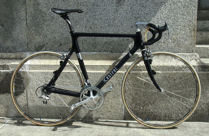

Mein Rahmenset trug damals am Steuerrohr "Made in Japan" damit habe ich es zeitlich auf ca. 1991 verorten können, das Kestrel, eigentlich Americaner bzw. ehemalige AEGIS Leute die die Idee hatten einen Rahmen aus 1 einem Teil zu fertigen, in 1991 anfing das 200 SCi in Japan zu produzieren, wofür auch die EMS Gabel sprach
wie gesagt ich hab's auch damals nur mal zusammen gesteckt - so als Anregung vielleicht? ...aber leider nie realisiert und inzwischen abgegeben

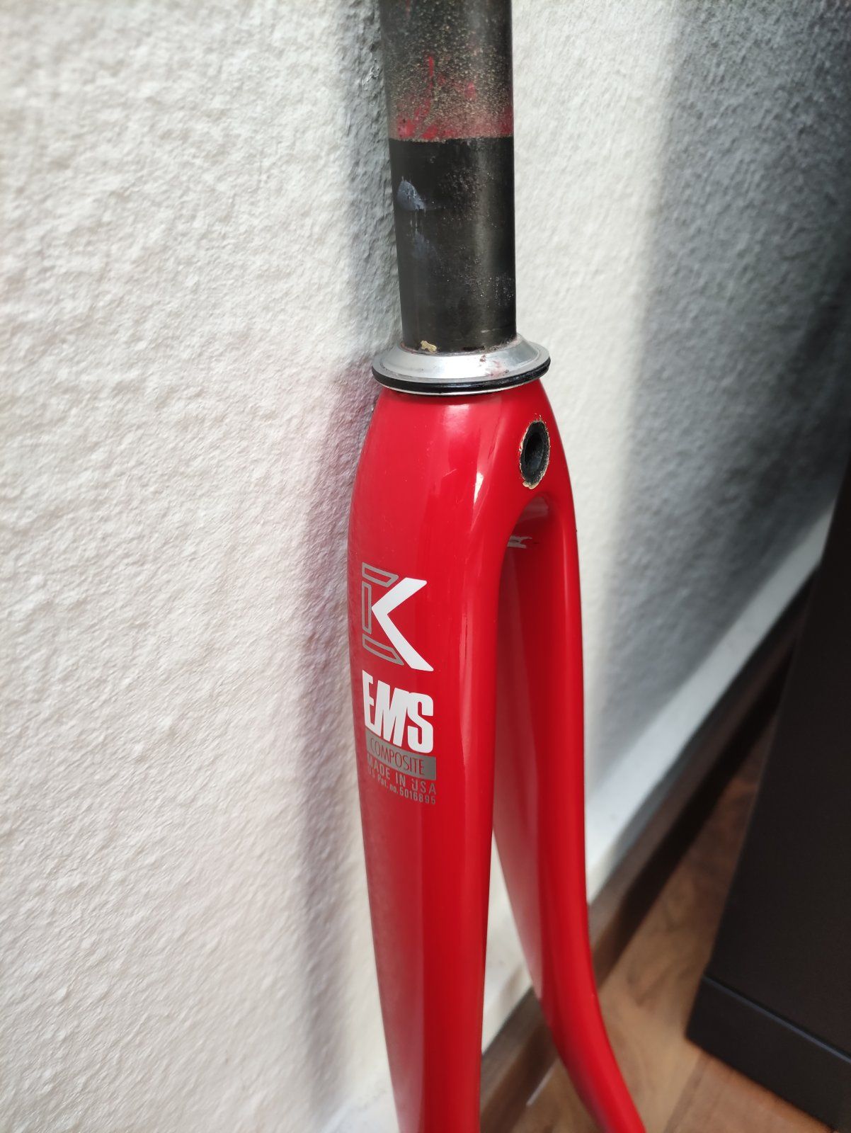

Habe gerade die Bremse abgebaut und den Rahmen auf der Küchenwaage gewogen. In Größe 60 wiegt mein Rahmen 1610g, aber mit Steuersatz Lagerschalen und Ultra Torque Lagerschalen.
Die 1450g könnten bei einer kleineren Größe also hinkommen. Edit: Die Ultra Torque Lagerschalen wiegen nach Angaben im Netz 80g. Dazu kommen ja dann noch die Lagerschalen vom Steuersatz.
Die Gabel kommt bei mir auf 550g, wieder mit einem Steuersatzteil. Hier sieht man auch, dass die Gabel eine EMS ist.

Das wäre sicher auch ein schöner Aufbau geworden. Über trispokes oder fourspokes hatte ich auch nachgedacht. Es sind jetzt aber tatsächlich die Mavic Ksyrium SL geworden. Ich denke die werden gut passen.
Ich habe gerade gemerkt, dass bei mir auf der Gabel Made in USA steht. Hast du eine Idee wie man das zeitlich einordnen kann, also die Japan Zeit und die USA Zeit oder wurde generell in Japan und Amerika gefertigt?
Die Gabel kommt bei mir auf 550g, wieder mit einem Steuersatzteil. Hier sieht man auch, dass die Gabel eine EMS ist. Anhang anzeigen 1363534
Vielen Dank! Dann steht der Rahmen auch gewichtsmässig richtig gut da.

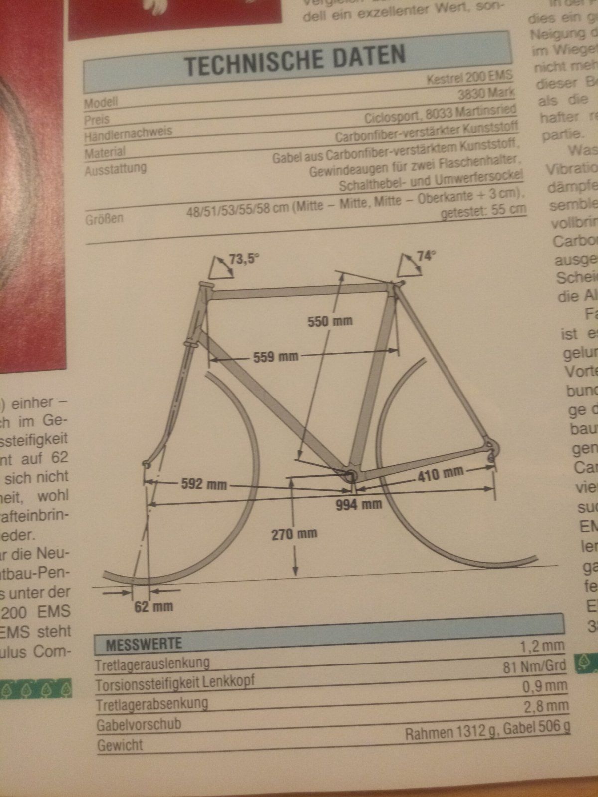

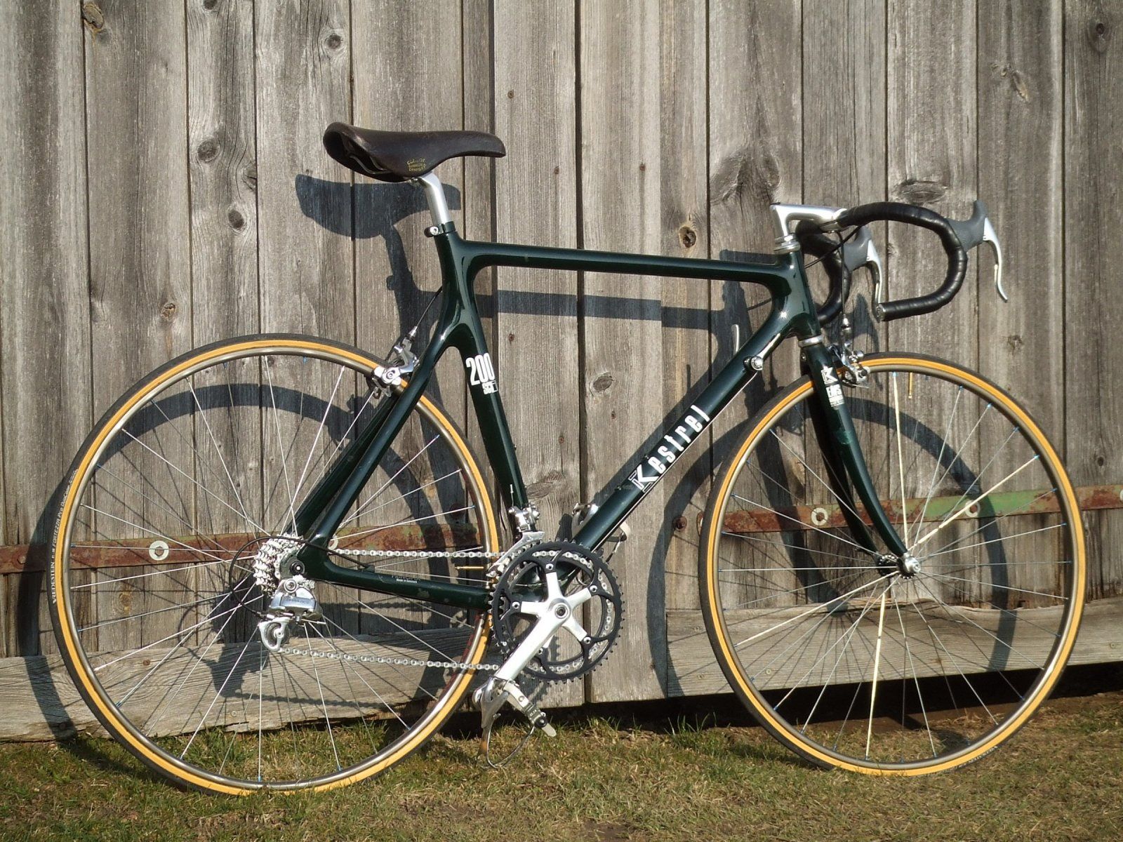

Mein dunkelgrünes (s. o.) 200 SCI wiegt 1550g, die EMS Gabel 500g.
Und das 200 EMS ist tatsächlich 200g leichter lt. Sportrad-Messung:
Nochmal das dunkelgrüne 200 SCI, made in USA mit weiteren Patenten auf der li. Strebe.
Die Rahmennummer ist 32617.
