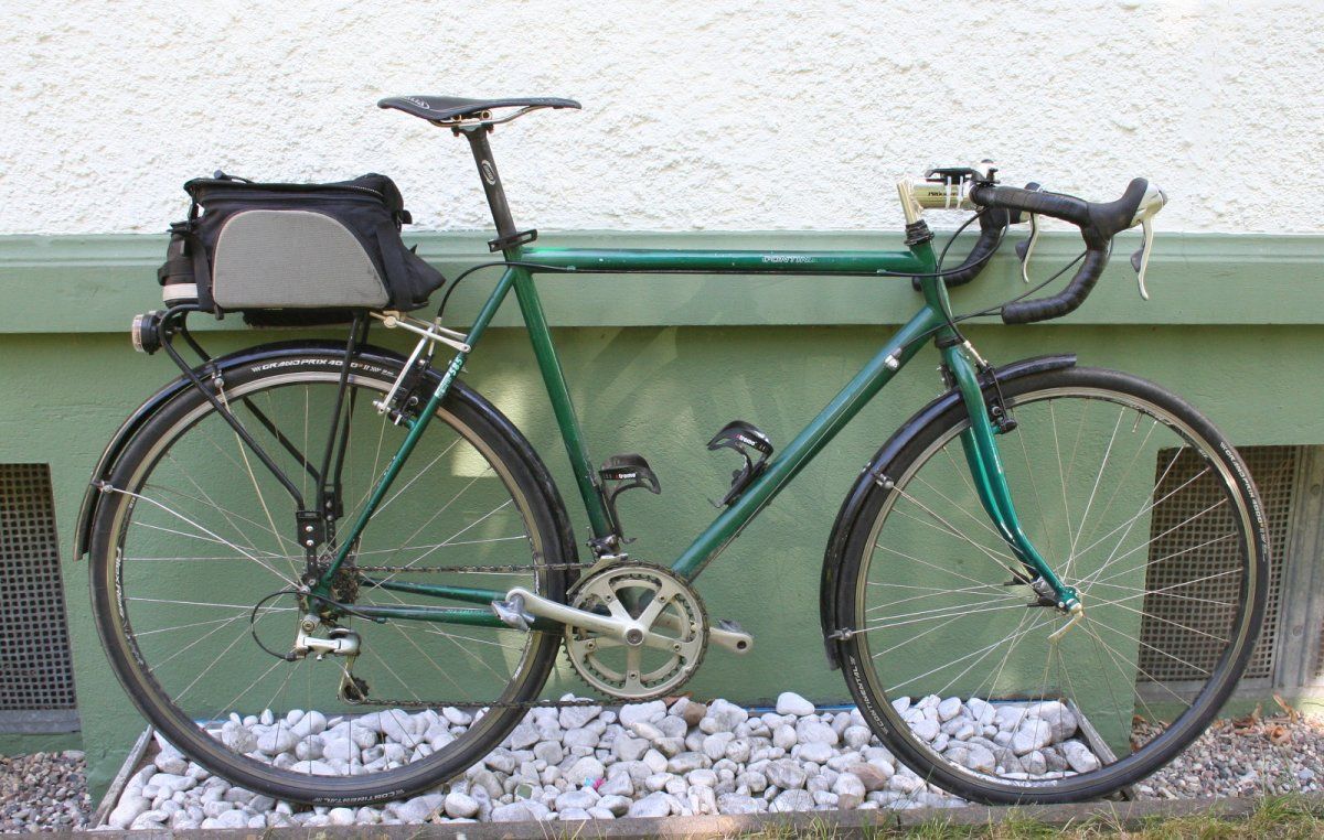

Klassische Randonneuse, bzw reiserad mit einen sportlichen Geo passt doch sehr gut. Hab ich gleich 2 von. Einmal mehr als sportlichen Wanderrennrad, einmal für schlechtes Wetter und Winter mit allem Dedöns.
Rahmen gibt es immer wieder, man muss aber etwas Geduld haben
