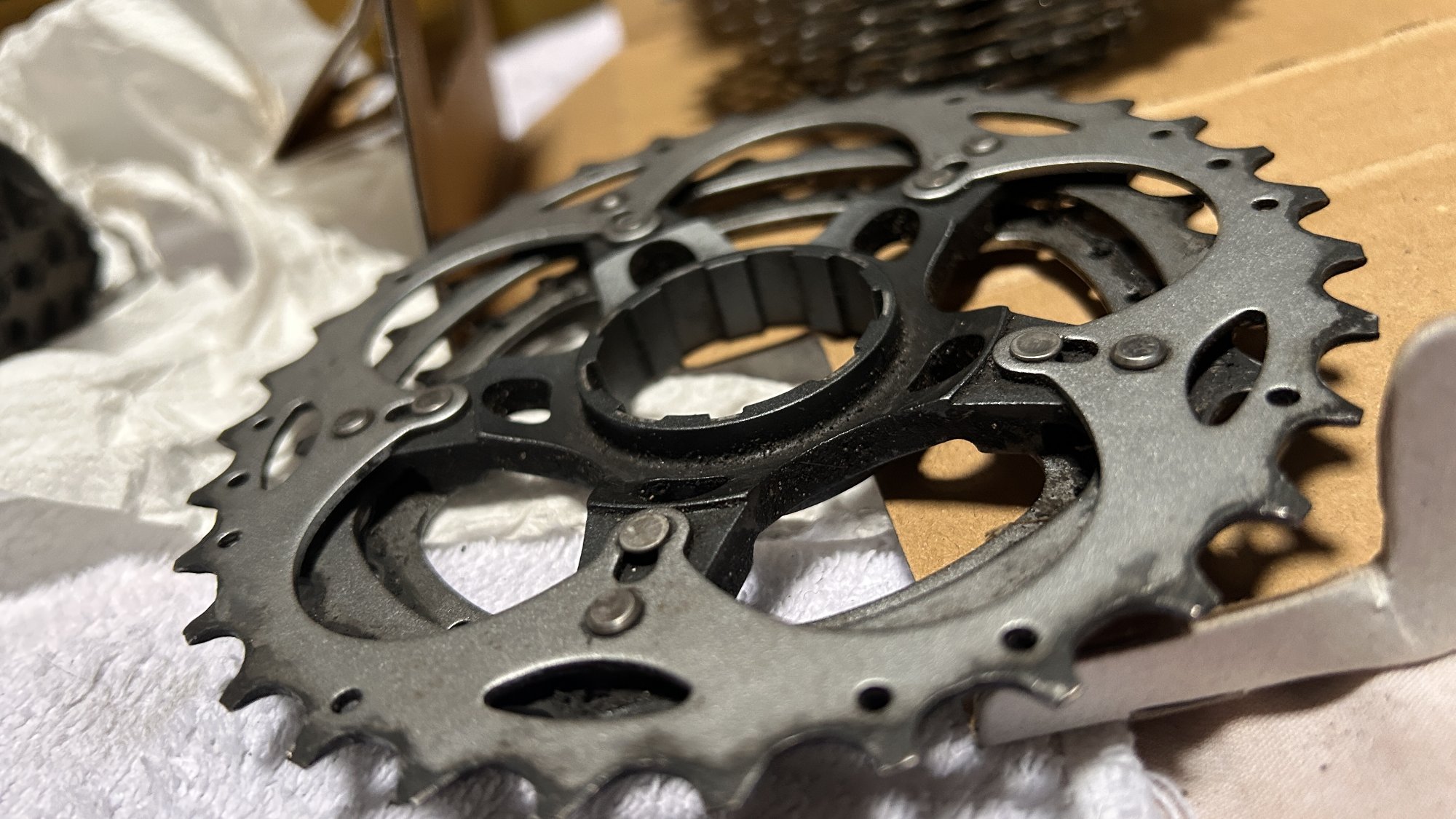

Ist die Deore Kassette nicht aus Einzelritzel zusammengesetzt und verschraubt. Hast du mal auf der Rückseite geschaut ob da Nieten oder Schraubenköpfe überstehen und blockieren?
Ich kann deswegen auf meiner Marwi (Hügievorlaufer) nur Kassetten mit dem Aluspider fahren

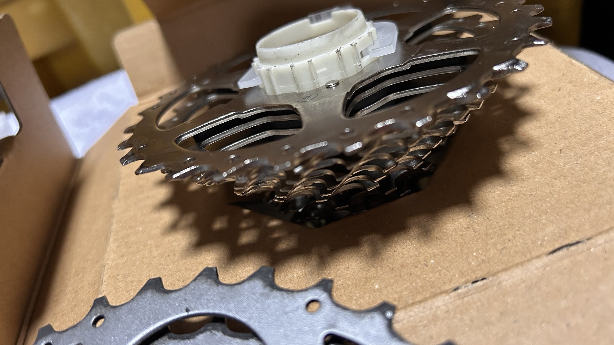

Also es liegt dann wohl doch an der Bauweise der Kassette.
Ich hab die alte rausgefummelt und gegen die neue verglichen.
Die neue noch mal montiert, diese liegt dann auf dem Nabenkörper auf.
Auch eine dünnere Unterlegscheibe brachte keine Lösung (zwar konnte ich den Lockring dann arretieren, dennoch war die Kassette blockiert).
Verschiedene Lockringe (x5) hab ich versucht, machte keinen Unterschied, waren aber auch alle Shimano 10/11fach.
Angehängt noch mal neue und alte Kassette.

Die Niete entfernen* und dann die Ritzeln einzeln aufstecken ist keine Option?
* Kopf abschleifen oder aufbohren
