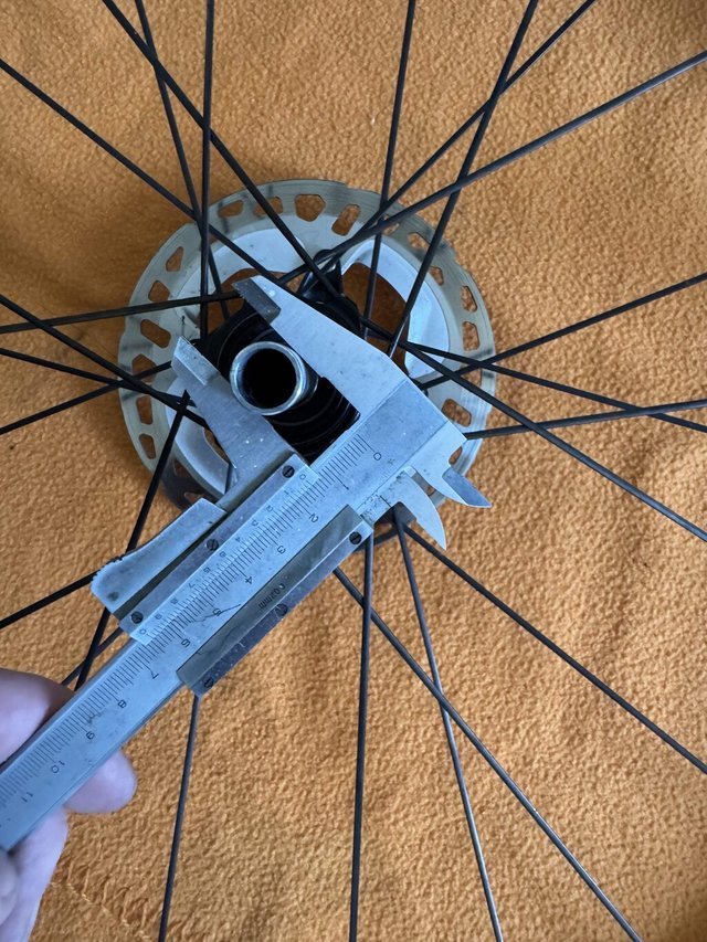

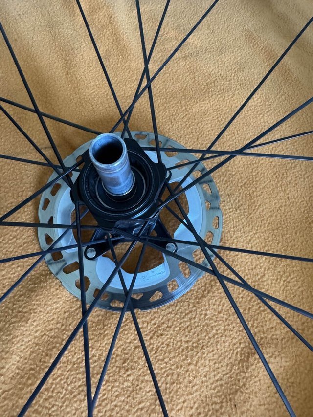

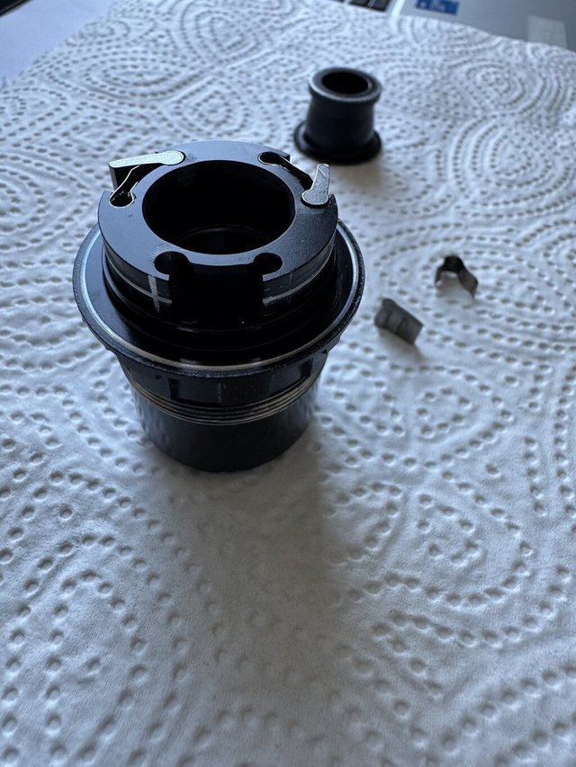

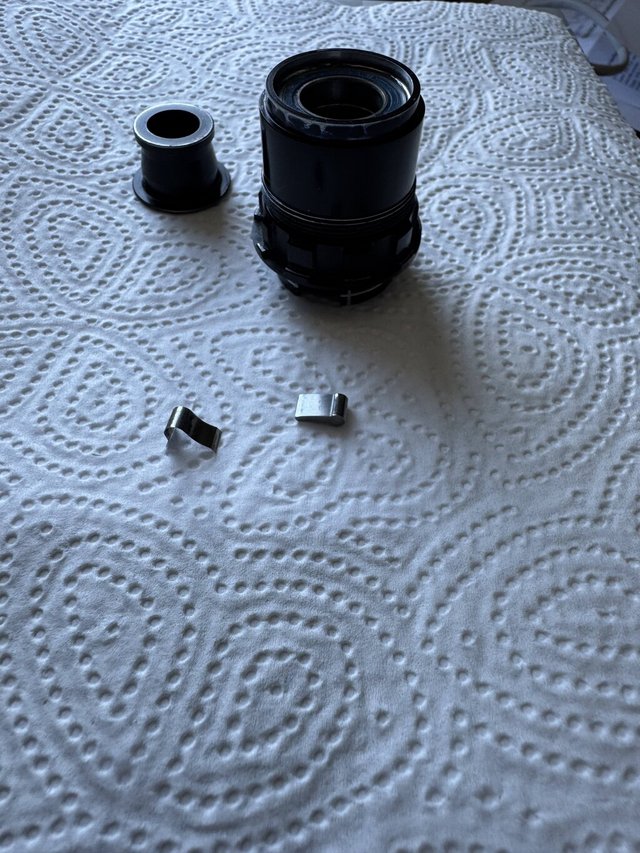

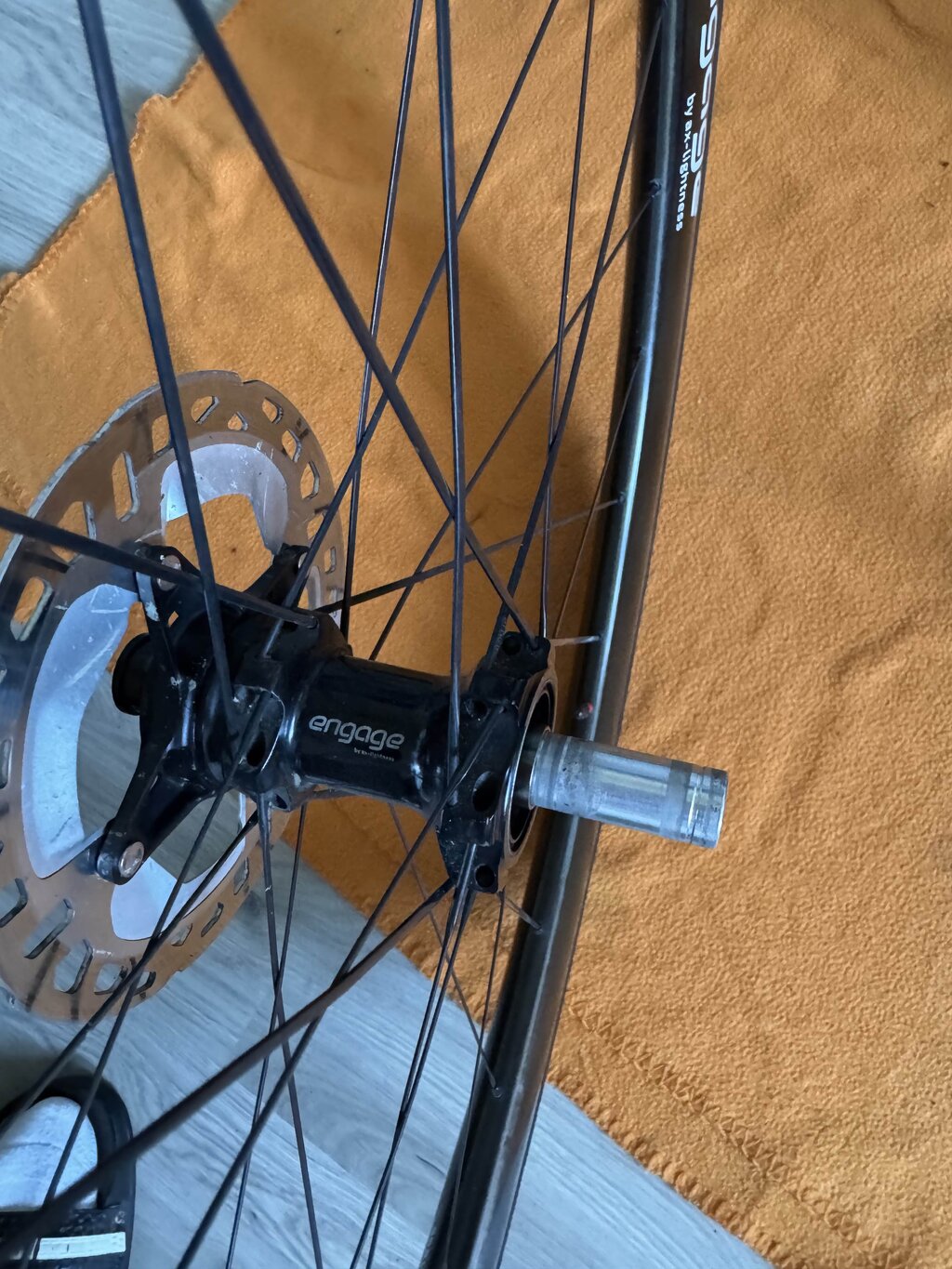

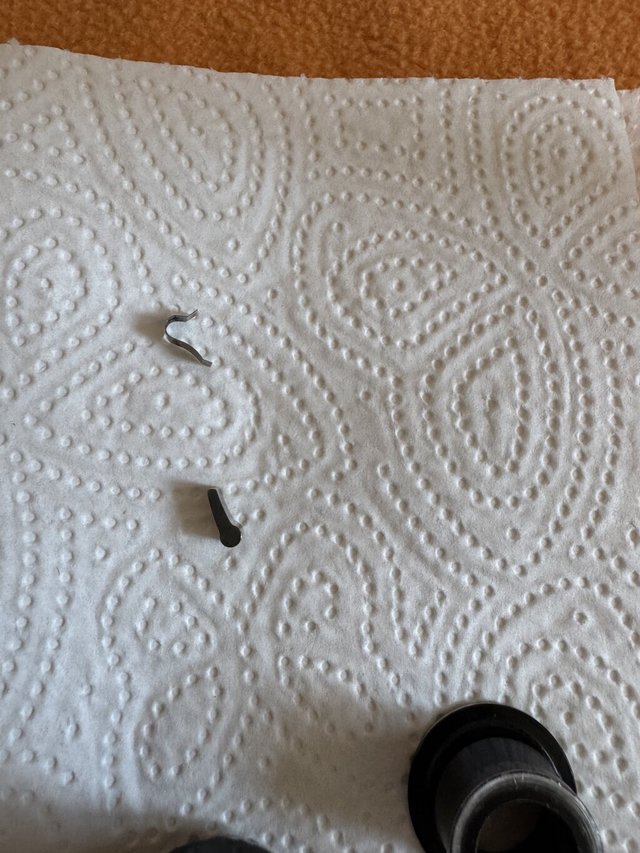

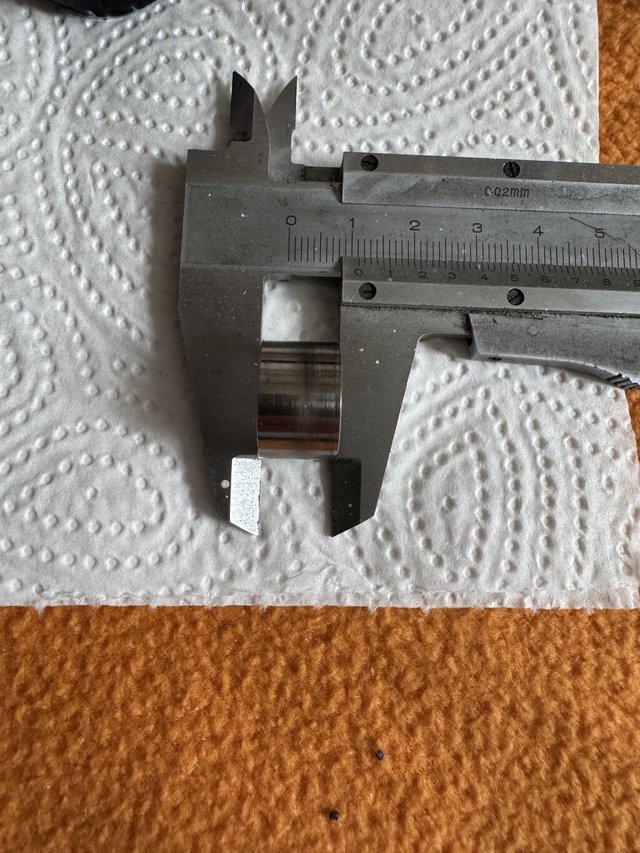

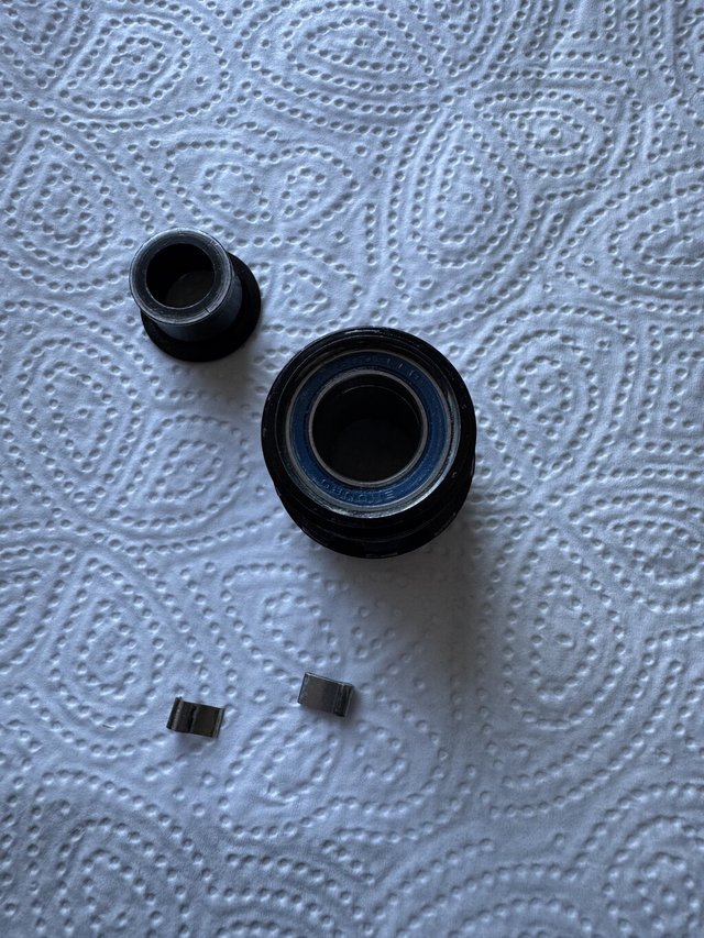

im Anhang ein paar Bilder zu dem aktuellem XDR-Freilauf, ggf. kann jemand ableiten wer der Hersteller ist bzw. es kann auf 2-3 reduziert werden,
damit ich darüber evtl. die Fährte bzgl. Shimano Freilauf aufnehmen kann;
auf dem Körper oder Nabe habe ich absolut nicht gefunden, was ggf. nutzbar wäre ?!
Endkappe ist aufgesteckt/geklickt (18 mm hoch) der Freilauf konnte dann direkt abgezogen werden
15 mm Achse,
3 Sperrlinken
Distanzhülse mit 18 mm aussen u. 16mm hoch
bin für jede Hilfe / Rückmeldung dankbar
Hm diese Bauart mit den Taschen für die Federn kenne ich nur von hope die haben aber denke ich eher vier Klinken.
Ich fürchte du brauchst die Info vom hersteller

Ich würde gern wissen welche Kugellager im Freilauf verbaut sind. Insbesondere das hintere dürfet etwas kleiner sein als das äußere. Konstruktionsdaten der Naben leider nirgends sichtbar.
@Souley
Zu den hellen Linien am Flansch und auf dem Zylinder in Längs- und Querrichtung:
Sind das Abriebstellen?
ja, ist bei dem Freilauf, den ich gerade in der Hand habe auch der Fall. Die Abstandshülse auf der Achse ist zu schwach ausgelegt, Stauchung durch Schnellspanner/Spannachse ist die Folge, damit berührt der Freilauf das Nabengehäuse. Das ist einfach schlecht designed und auch nicht wetterfest am Ende.
