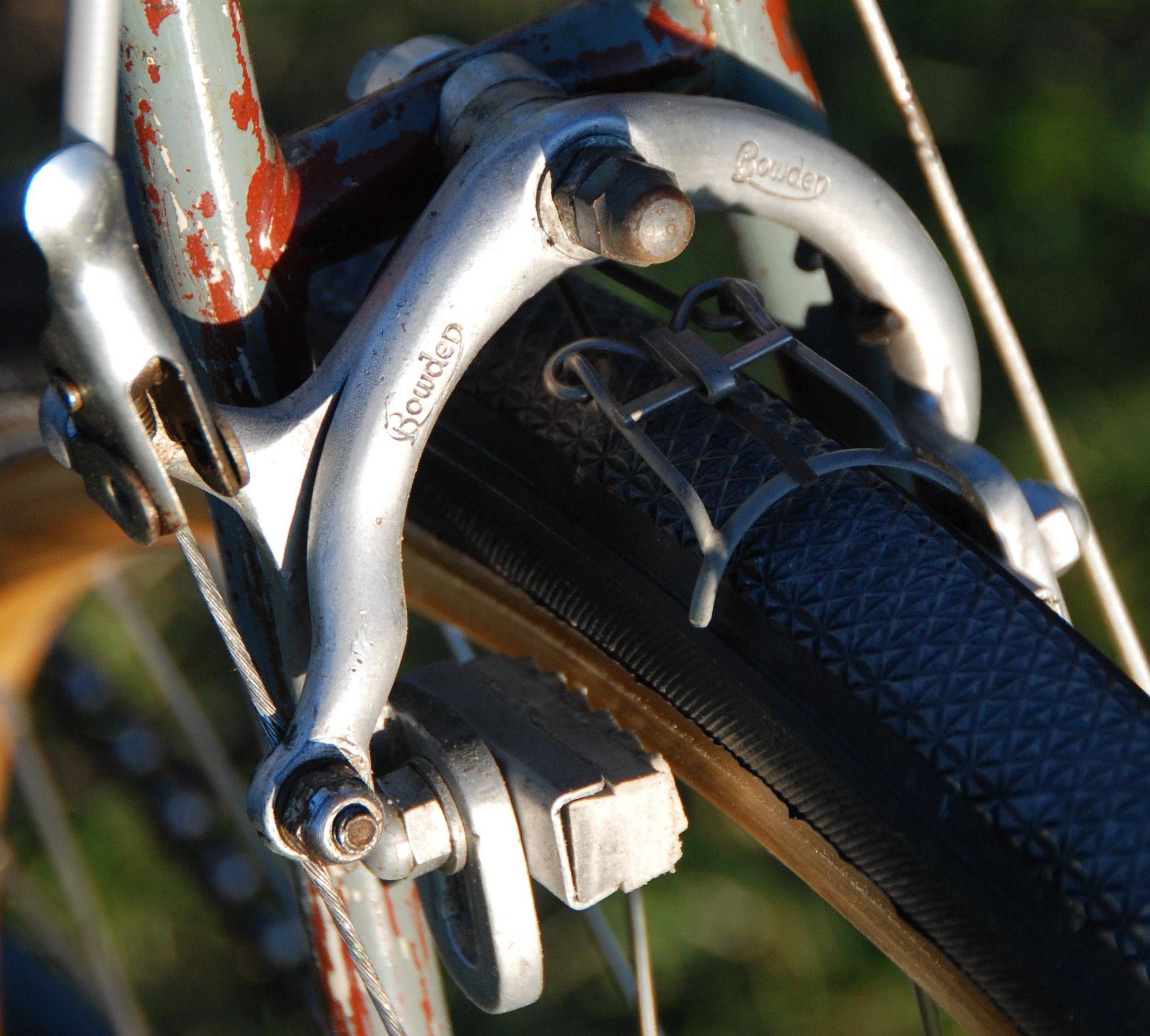

Bei den alten Rädern finde ich ja dickere Reifen schöner und da hat der TUFO (28mm)
http://www.bike-palast.com/Rennrad/...en/Tufo-Diamond-D28-Schlauchreifen-Cross.html
ein Super Preis/Leistungs Verhältnis. Ich fahre den auf allen meinen alten Stahlrennfahrrädern. Klar helle Flanken wären manchmal schöner, aber einen Tot muss man sterben.
MfG Jens
challenge erika. 30mm. Fischgrät. Bei meinen war der natürlich viel zu grelle Schriftzug im Bereich der Lauffläche. Die ist schwarz und mein Edding auch...
Ich habe meine direkt bei Erika gekauft;)
Ok, die heißen Strada Bianca. Scusi.
http://www.challengetech.it/products/gravel/en
Danke, ging ja schnell. Optik ist toll, einen schwarzen Edding hab ich auch. Jetzt das aber, für den Preis bekomme ich 2 TUFO`s und bei den Latex Schläuchen bin ich endgültig raus. Das hat mir bei meinen Dygast gereicht, aller 3 Tage aufpumpen nein danke.
MfG Jens
