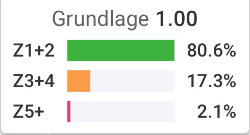

Eine eindeutige Verteilung der Intensitäten konnte ich bis jetzt allerdings noch nicht feststellen, aktuell sieht das seit Trainingsstart so aus:
Für einen FTP Builder kommt mir das etwas wenig im vo2max Bereich vor, es kommen auch öfter mal Einheiten in Z3 vor die ich vorher so gut wie nie gefahren bin, aber vielleicht funktioniert das ja trotzdem gut.

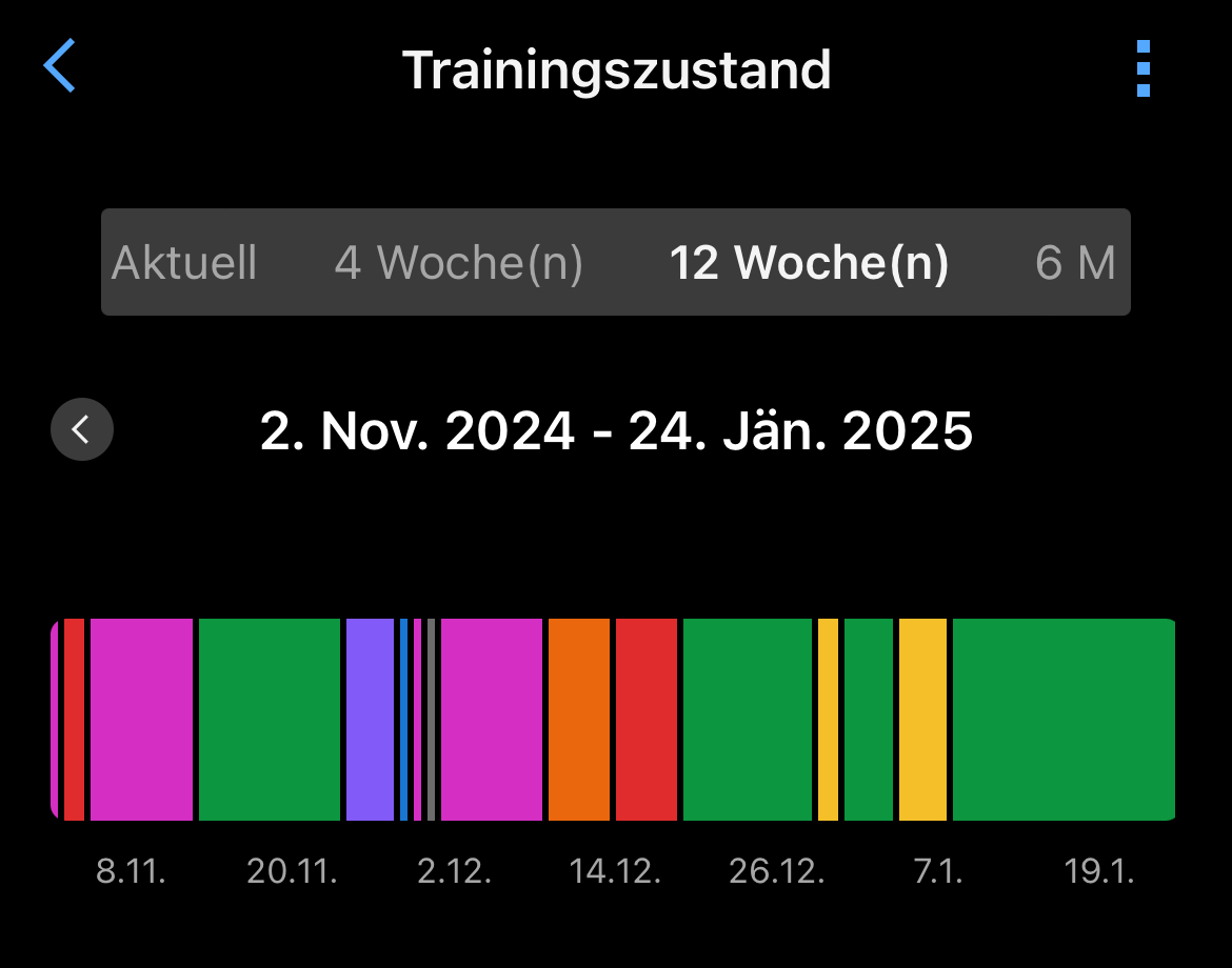

Ist schon ein guter Preis muss ich sagen und das Training scheint zumindest laut Garmin wieder in die richtige Richtung zu gehen, hier eine Übersicht des Trainingszustandes von den letzten 12 Wochen. Seitdem ich mit Join arbeite bin ich im Grünen Bereich (Formaufbau) und 2 mal kurz im Gelben (Formerhalt). Davor war eigentlich alles dabei was das Garmin Farbspektrum zu bieten hat.
Jetzt bleibt die Frage: Gleich ein Jahr abonnieren, erstmal noch monatlich oder noch Trainerroad testen?

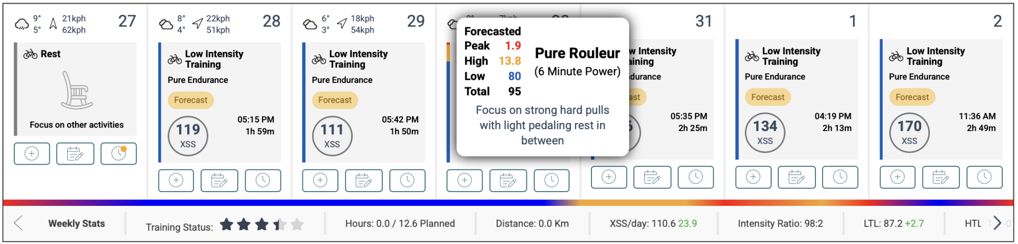

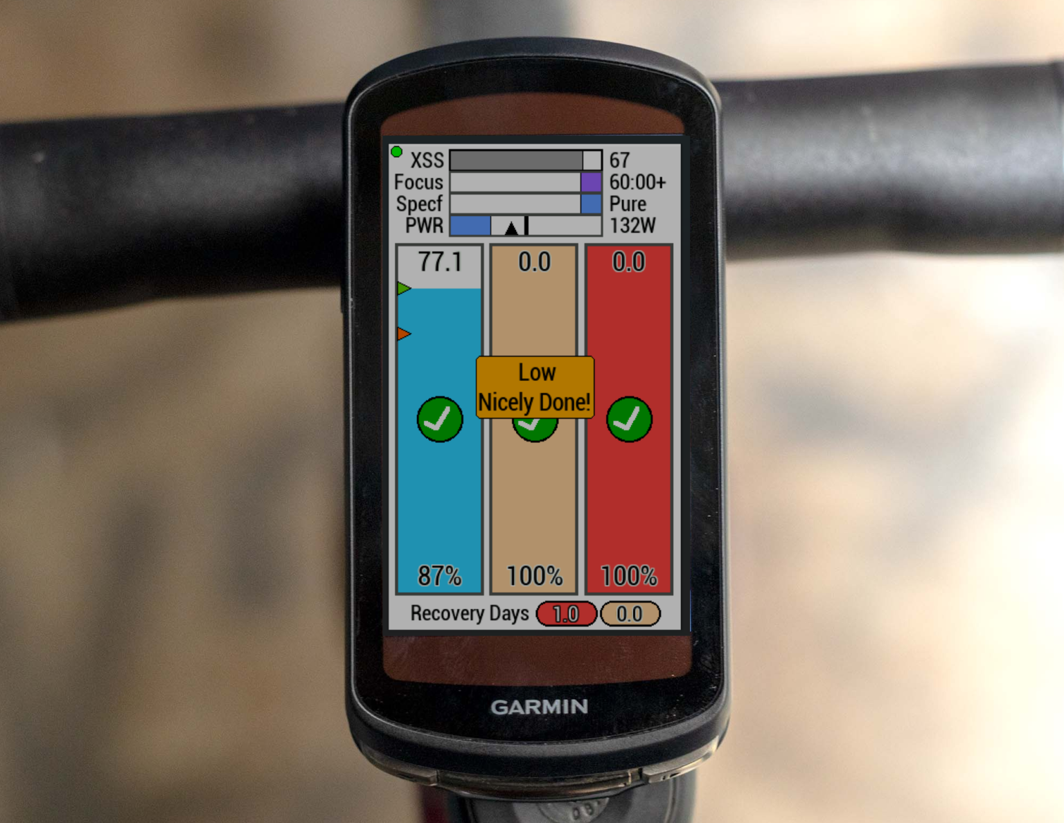

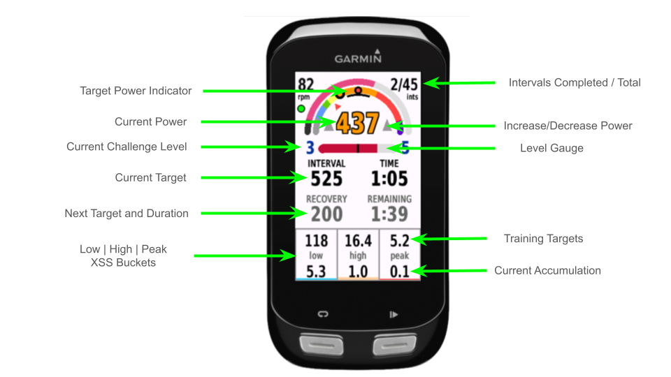

Die Plattform von der Steve Neal gesprochen hat ist Xert. Xert errechnet die Trainingsbelastung XSS (vergleichbar TSS) aus drei Einzelwerten für Low, High und Peak Intensität. Die Garmin Apps können dabei auch die Maximal zur verfügung stehende Leistung (MPA) in Echtzeit berechnen.
Wenn man seine Trainingsplanung von Xert machen lässt, z.B. durch ForecastAI, denn sind die Trainingsvorgaben vereinfacht in Low, High und Peak XSS:
Wenn man dann draußen Fährt, kann man "unstrukturiert" seine Buckets füllen, um die Trainingsbelastung im jeweiligen Energiesystem zu sammeln.
Die neueste Version ist Magic Buckets. Dabei werden Intervalle zur Zielerreichung vorgeschlagen. Ist dann quasi ein dynamisch erzeugtes "strukturiertes" Training, das sich an die Gegebenheiten der Fahrt anpasst.
