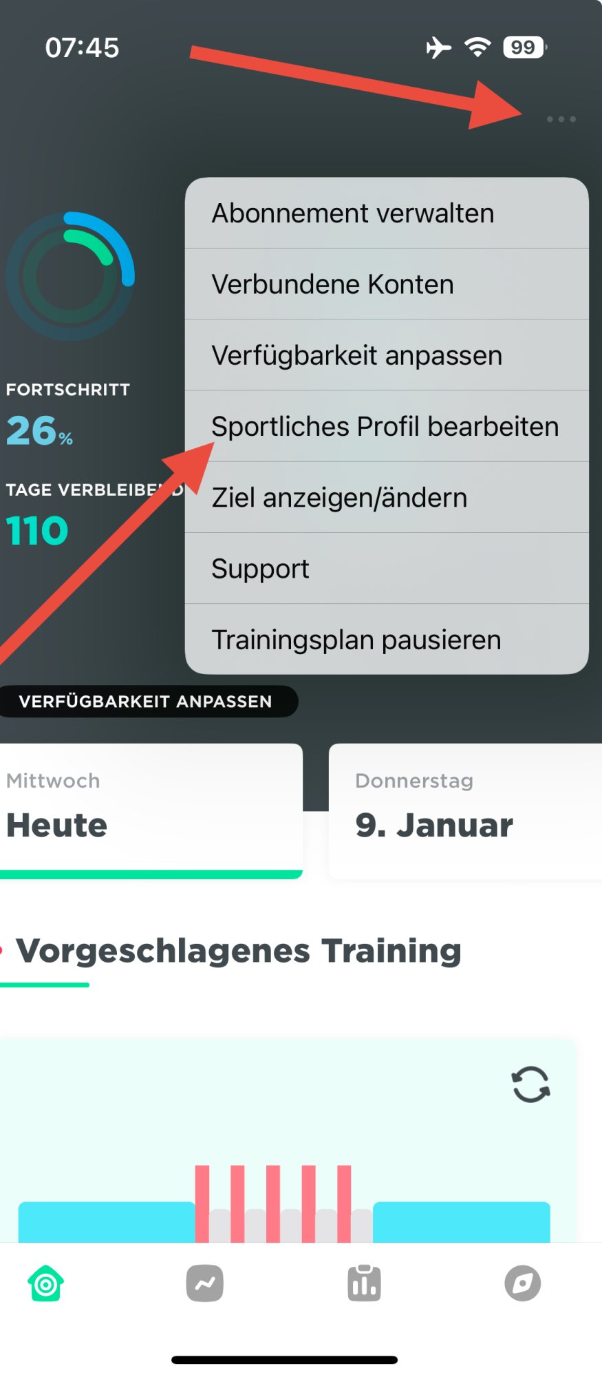

hier kannste das Level sehen und ändern:
Welche Einheit konkret hat dich denn so gekillt? Ich kenne von Join vorallem sowas was man da auch auf dem Bild sieht.
Das sind auch 2h und überwiegend L2.
EDIT: noch zum Level: als ich mit Join angefangen habe gab es dahinter noch Beschreibungen zum Zeitumfang. Fortgeschrittene geht (wenn ich mich richtig erinnere) auf bis zu 15h. Versuch es mal mit einem Level weniger, glaube Mittlere wäre das dann.
Tatsächlich habe ich nur Mittel eingestellt.

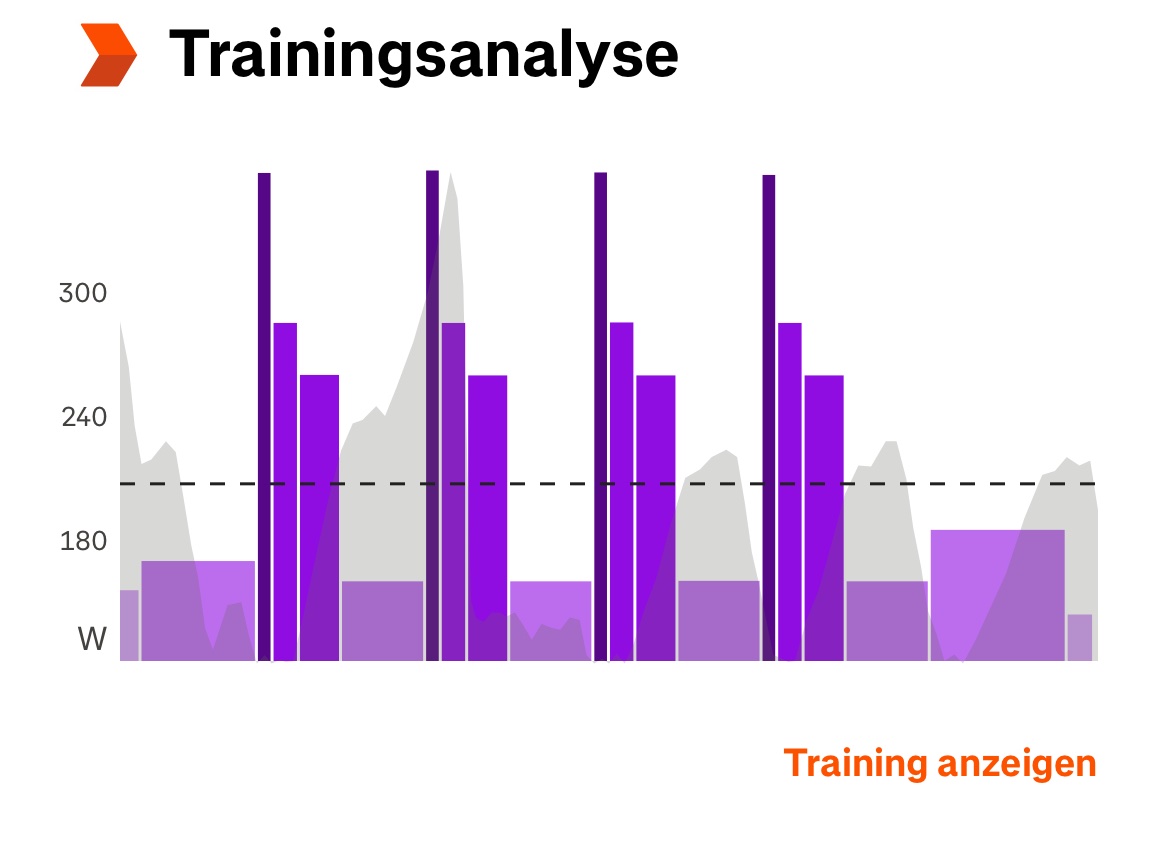

Das Workout sah so aus: (FTP 285w)
15min 170w Warm Up
4x (1:30min 360w - 2:30min 285w - 4min 250w - 8min 160w)
15min 185w Cool Down
Grade noch geschaut die 5x6min von Hubschraubär bin ich damals mit 300w gefahren. War bestimmt auch nicht einfacher.
Vielleicht liegt's auch dran dass ich schon ein paar Wochen keine so harten Intervalle gefahren bin. 😅

Hattest du da vorher einen Ruhetag?
Was für mich persönlich bei so einer Einheit wichtig ist -unabhängig von der Vorgabe- ist das Aufwärmen. So wie hier dargestellt 60% flat-rate und dann ein Sprung auf 125% ist mMn Gift, weil ich in den Beinen kein Laktat habe.
Für mich besser funktioniert, wenn ich in die Aufwärmphase 3-5 intensive Bereiche einbaue.
Ja Montag war Ruhetag. Die 1:30 mit 125% waren auch das schlimmste, da dort am Ende die Beine schon ordentlich brannten.
Generell hatte ich mehr das Gefühl dass es eher an der Kraft liegt als an der Ausdauer.
mhm. Also dieses spezielle Workout bin ich auch schon öfter gefahren (nennt sich "umgekehrte Steigerungen") und kann mich jetzt nicht an "knüppelhart" erinnern. Aber nu, ich persönlich habe mit diesen kurzen Efforts auch deutlich (DEUTLICH!) weniger Probleme als z.B. mit allem was ab 4m beginnt. Die 6/8m im Blocktraining habe ich ja deswegen auch direkt gänzlich aufgegeben😅

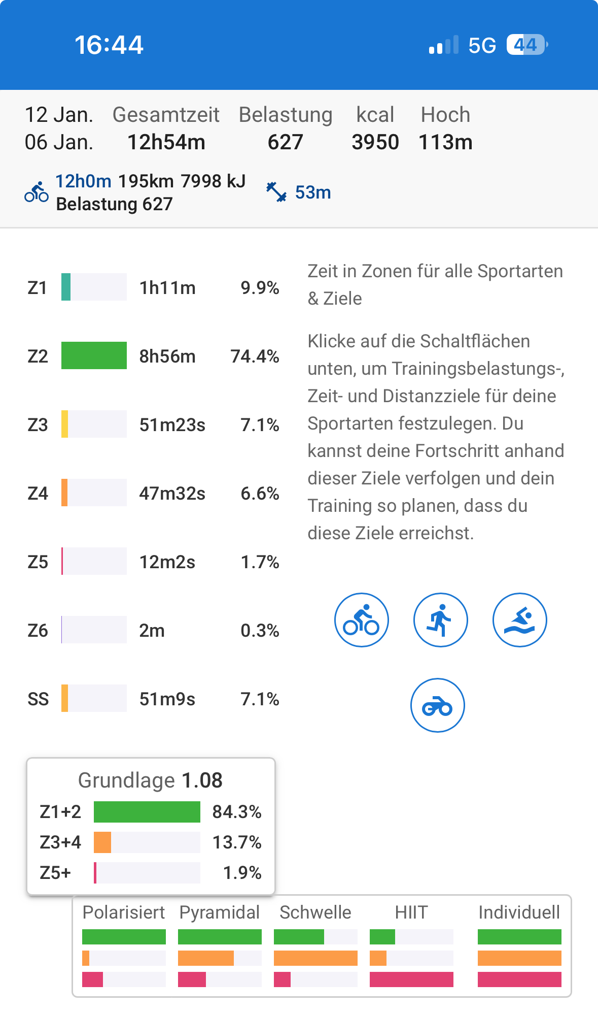

Zusammengefasst sieht das aber trotzdem so aus:
Kann es sein, dass mit dem Update jetzt Laufeinheiten besser in die Betrachtung mit einbezogen werden und sich dadurch die Empfehlungen ändern?
Verfügbarkeit habe ich nichts geändert, Montag habe ich immer als Ruhetag eingestellt. Wenn sich jetzt nichts ändert ist somit Sonntag und Montag Ruhetag.
bei mir auch. Vlt hängt das mit dem zusammen was du @Scar vor Join gemacht hast und was dann (über Strava) im Hintergrund importiert wurde🤔
Das kann natürlich sein, im Dezember hatte ich laut Intervalls 98% Grundlage, erst verkühlt und dann Rapha 500.
Aber ob auf einmal so viel Intensität gut ist oder zählt Joyn das Warm Up auch zur Grundlage?
Die Krafteinheit hatte z.b in 85min nur 5x1min mit 130%FTP und 60rpm. Somit waren 80min Grundlage. Bei man hen Einheiten habe ich auch 30min Warm up und 30min Cool Down. Ich kenne Grundlageneinheiten aber eigentlich nur als eigene LIT Einheit nicht kombiniert mit vo2max oder Schwelle.
So komme ich in Intervalls diese Woche auch noch 83% Z1+2, aber aus Regenerationssicht fehlen mit die LIT Einheiten etwas.
