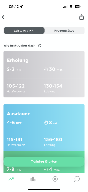

Zielwerte: Es wird eine Range vorgegeben. Kannste dir in W/BPM oder % anzeigen lassen (s. Screenshot). Ich weiß nicht wie du deine Workouts fährst, ich fahre die aktuell mit dem Wahoo. Da werden im ERG immer die Mittelwerte gehalten. Da der Export auf den Wahoo sowieso über Trainingspeaks läuft, kann man im Zweifel aber auch kurz das Training auf TP editieren auf konkrete Zielwerte. Mit der App bin ich noch keine Workouts gefahren.

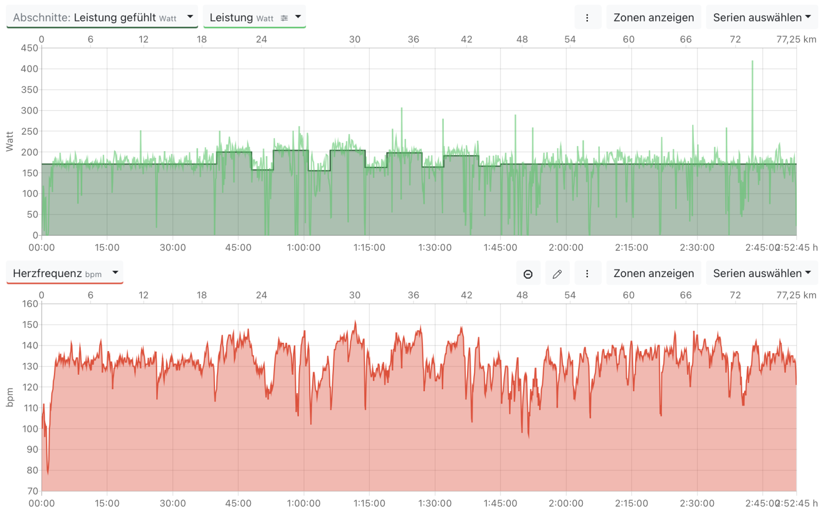

Belastungssteuerung: Ich bin nicht sicher ob das genau das ist was du meinst, aber laut der Formkurve von intervals.icu (s. Screenshot) sieht das imo gut aus. Die roten Peaks waren allesamt kein Join Training sondern "ich knalle mit den Kumpels durch die Gegend" 😂.
