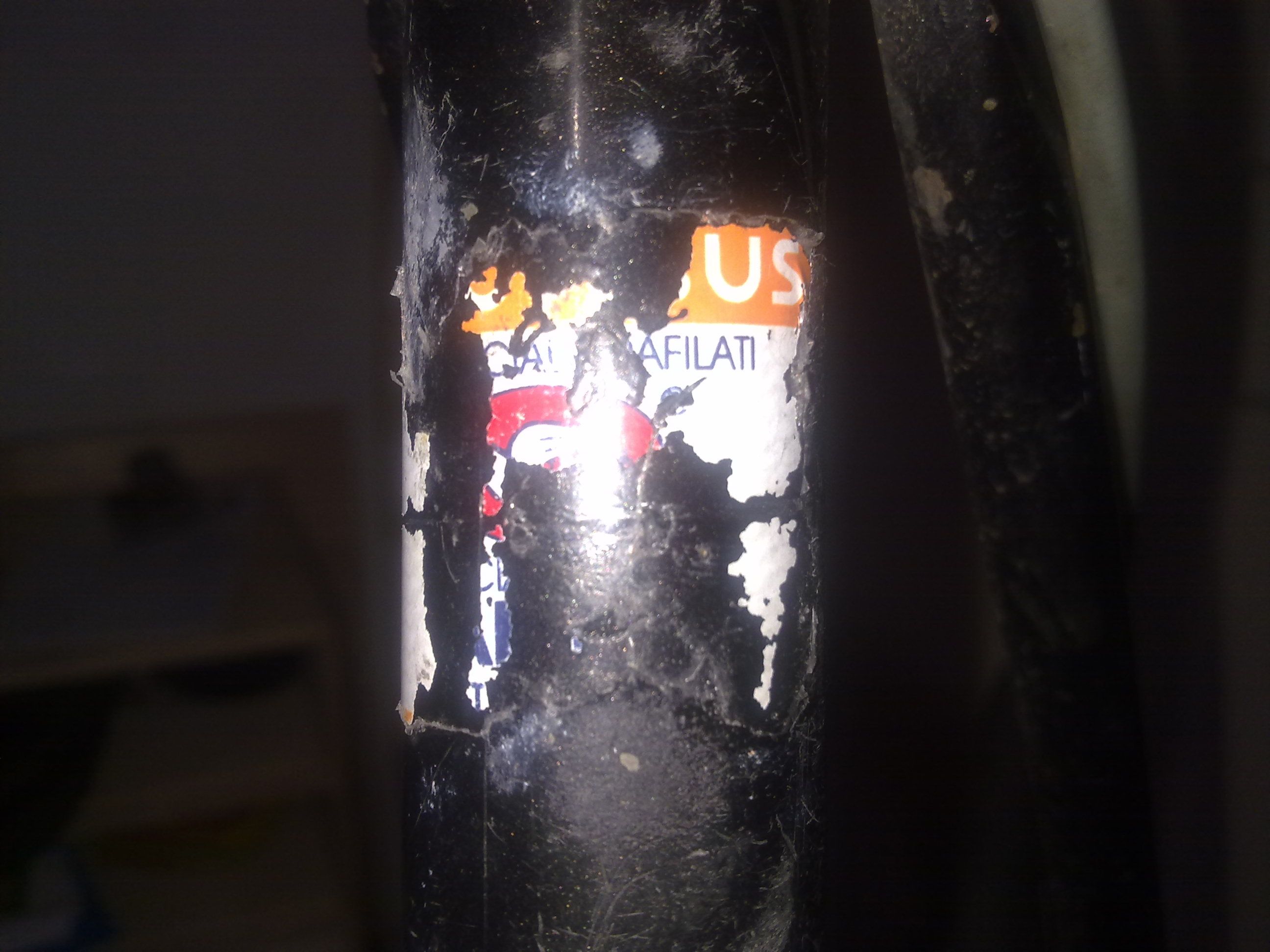

Hallo alle zusammen.
Ich habe vor einiger Zeit ein Rennrad der Marke "Columbus" auf einem Flohmarkt erstanden. Jetzt frage ich mich aus welchem Rohrsatz er gebaut wurde. Und ob die Marke "Columbus" die gleiche Firma ist, die auch die Rohrsätze für Rennräder gebaut hat.
Leider ist der Rohrsatzaufkleber stark in Mitleidenschaft gezogen wurden. Kann nur sagen, dass er einen orangenen Rahmen und weißen Hintergrund hat. Der Rahmen ist vorne lila und läuft nach hinten in schwarz aus. Rahmenhöhe ist 64cm.
Habe auch schon versucht über Google etwas herauszufinden nur leider habe ich nicht den passenden Aufkleber gefunden.
Würd mich freuen, wenn mir jemand helfen könnte.
Gruß,
Marcus

Hattest meine Frage direkt richtig beantwortet. Also zusammengefasst habe ich ein deutsches Rennrad mit Columbus Rohren. Das wollte ich wissen.
Vielen Dank.
