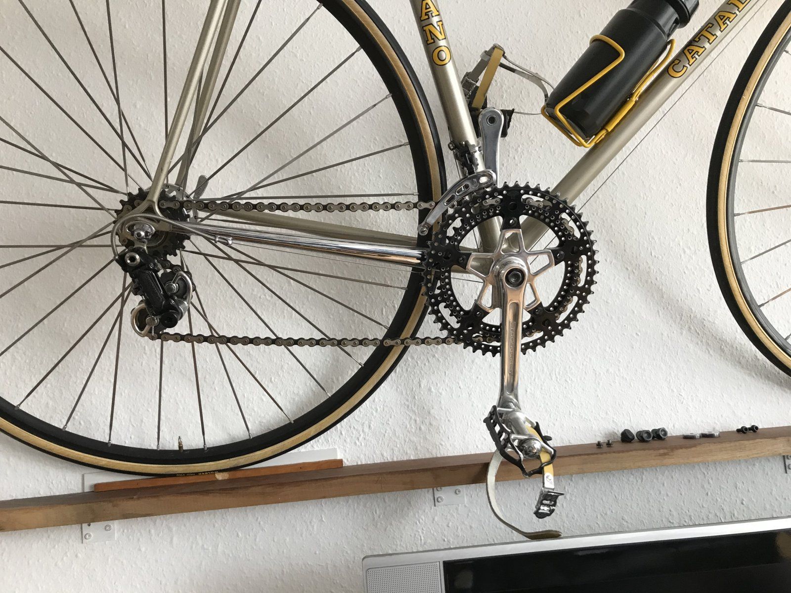

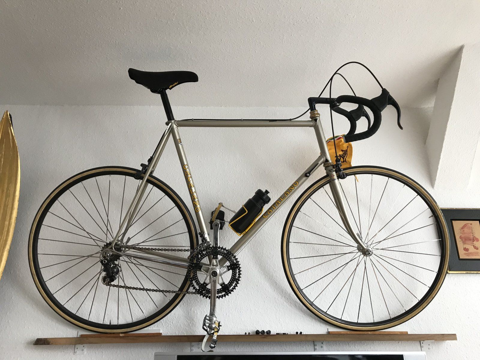

Ich kaufe ein „C“...Catalano Special Super Record

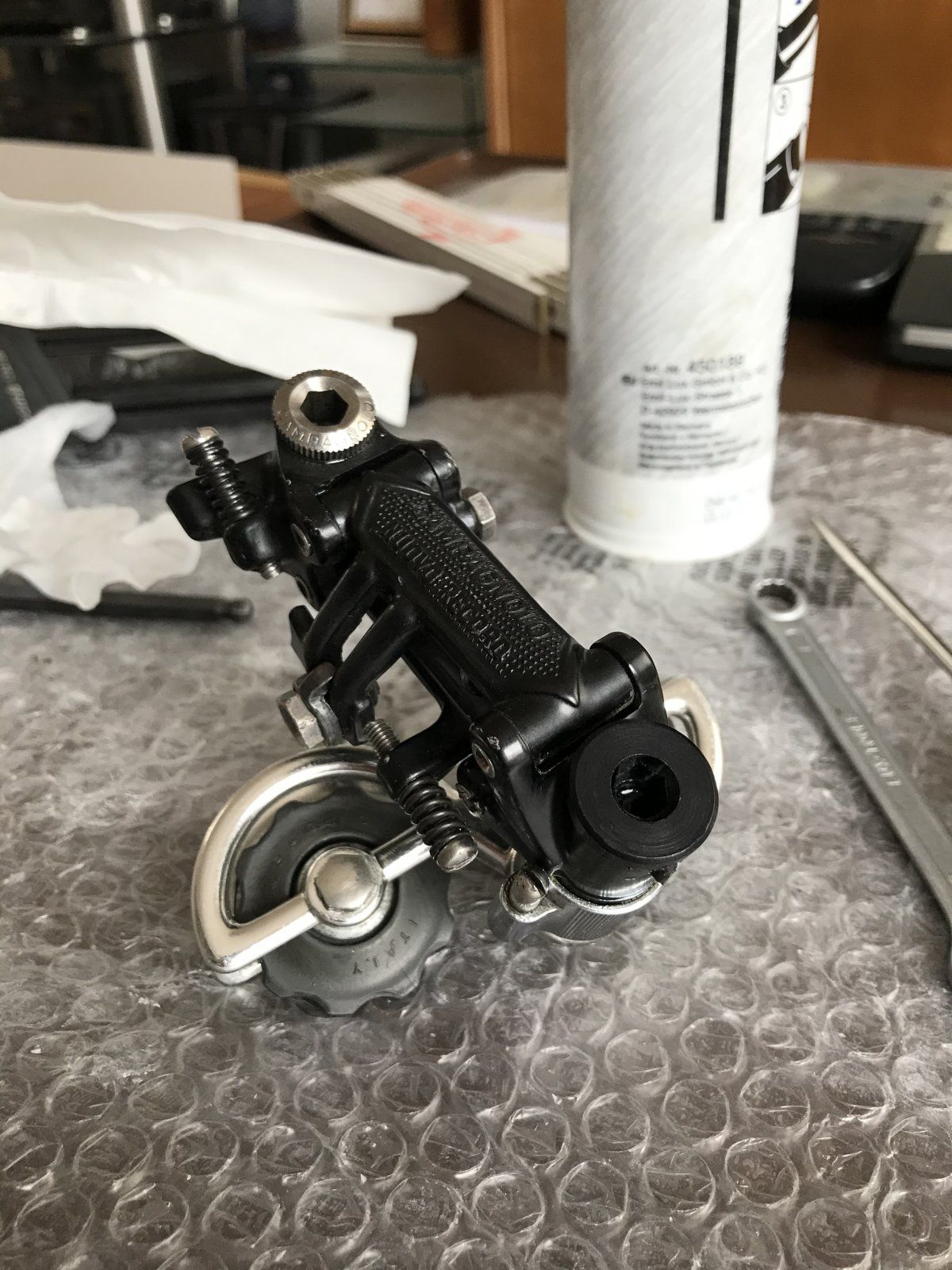

eloxiert wird im tauchbad, und dann sollte alles alu schwarz sein, es sei denn, es hatte decklack oder war anderswie abgeklebt.
die federn der einstellschrauben sind aus stahl.
wahrscheinlich brüniert.
ziemlich gut gemacht.

Was ist denn am Parallelogramm nicht schwarz?

Wie willste Alu brünieren?
Wenn das eloxiert ist, dann ab Werk, vor dem Einpressen der Messingbuxen.
Bo, das bezog sich auf die stahl federn.

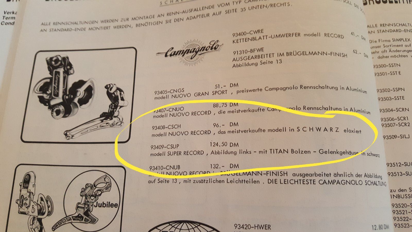

ich glaube die schwarz eloxierten schaltwerke waren tuning teile von brügelmann. ich habe eines an meinem flandria mit brügelmann aufkleber (siehe avatar).

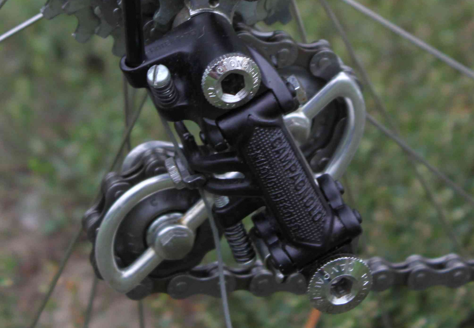

Es gibt Alubolzen mit Campa-Prägung. Die sind auch genauso ausgeführt wie die Stahlbolzen. Die mir bekannten Cobra haben keine Prägungen auf der Oberseite und einen dickeren Schaft.
Ein Weiterleben ohne schwarz eloxiertes Schaltwerk scheint unmöglich. Mit Chrombolzen sehr elegant.
Wie mag das wohl mit den schwarzen Cobra-Bolzen aussehen? @Nik S. muss hier unbedingt Bilder liefern.
nächste Woche. ;)
Campa Alu Bolzen vom 2.Gen Super Record (1979) habe ich hier verbaut
Das Super Record mit Alu Bolzen gab es nur 1979, danach gab es wieder Titanbolzen.
