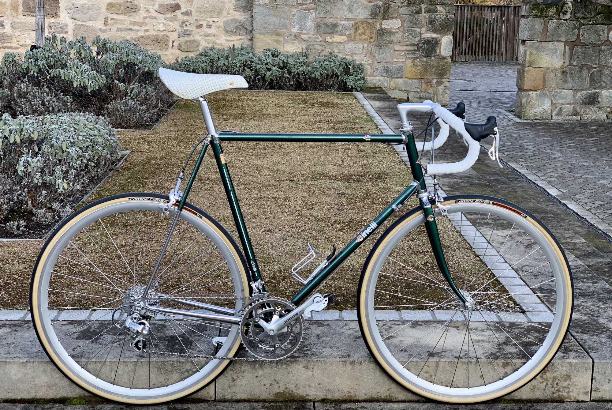

Für dieses Rad brauchte ich Lack zum Ausbessern und bin fündig geworden.
Viel Auswahl bei grün 😉

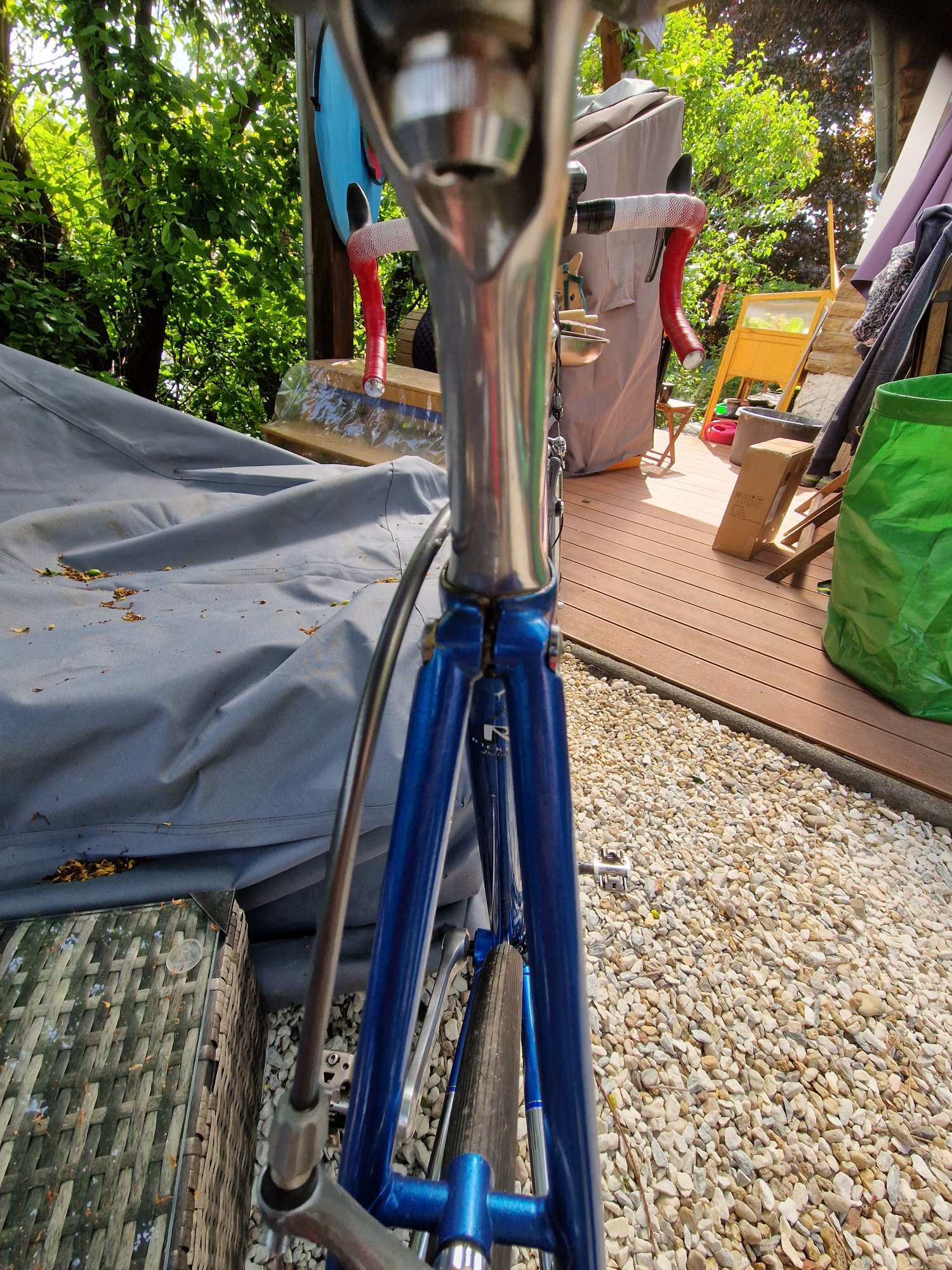

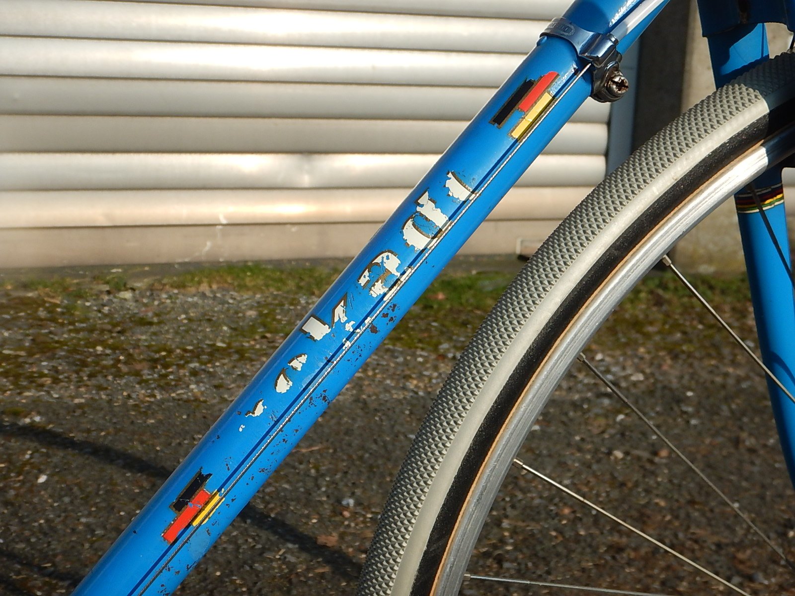

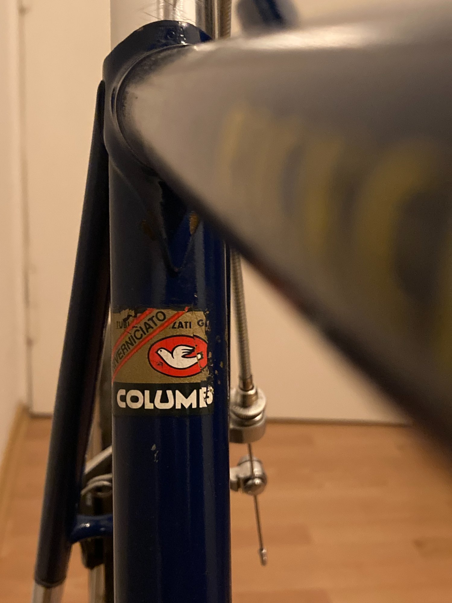

Guten Tag liebe Rickert-Gruppe,
ich bin neu hier und freue mich, Euch kennenzulernen. Nachdem ich mehr als 100 der 500 Seiten dieses Forums durchforstet habe und keine aufschlußreiche Antwort finden konnte wende ich mich an Euch mit der Bitte um Rat. Wäre es möglich, mir zu helfen, herausfinden (insofern möglich) ob es sich bei meinem Rad um einen Rahmen von Hugo Rickert handelt.
Gekauft wurde der Rahmenset bei Velocelli in Berlin. Aufgebaut wurde der mit 1. Gen. DURA ACE Komponenten (abgesehen vom Schalthebel). Kurzer Fazit: super gelungen m.E.!
Ursprünglich waren weiße Aftermarket-Decals drauf (wenigstens meine ich, diese waren Aftermarket). Ich habe diese durch gelbe ersetzt (ja, ich weiß, eher mittig zwischen Schalthebel und Schraube statt mittig wie auf klassischen Rickerts, bzw. eher unter der ersten Schraube, also eher mittig was das gesamte Unterrohr angeht).
JEDENFALLS, fragte ich mich langsam, ob das wirklich ein Rahmen von Rickert selbst ist. Hab hier viel gelesen über neue Lackierungen, die bei ihm durchgeführt worden sind. Mir war schon durch das Fehlen der Doris-Muffenlinien bewußt, daß, wenns n Rickert ist, dann wurde er neu lackiert. Die Columbus Decals deuten ebenfalls auf eine neue Lackierung hin ("Reverniciato"). Scheinbar hat Rickert selten Columbusröhre benutzt, was mich ebenfalls ein wenig stützig macht hinsichtlich der Identifizierung als Rickert.
Das kreisformige Loch unten am Trettlagergehäuse scheint mir kleiner zu sein, als die üblichen, die ich gesehen hab und es hat keinen Gummistöpsel, sondern ist steinhart mit einem Teil (Alu? Stahl?) gestopft, welches mittels zwei Schlitze die Zugführung für beide Umwerfer ermöglicht. Das habe ich so bei allen anderen Rickert Rädern in diesem Forum (oder sonst wo) nicht gesehen.
Beim FAQ zum Rickert auf dieser Seite hatte ich gelesen:
In den 1970 wurden Sattelrohrmuffen verwendet mit den üblichen Sattelklembolzen. Ab den 1980er Jahre gabe es sehr markante Sattelrohrmuffen mit integrierten Gewinde für die Klemmung mit einer einfachen Innensechskantschraube.
Das hat dieser Rahmen auf jeden Fall. Ich habe im Laufe der Überholung eine neue Schraube im Bauhaus kaufen müssen. Aber diese Muffe oder diese Konstruktion an sich habe ich sonst auch in dieser Gruppe nicht gesehen,oder sonst wo auf dem Internet (zugegeben ich habe keineswegs nicht alles gesehen). Die Muffen sind gestempelt mit "73A". Diese Erwähnung hatte ich beiläufig in diesem Forum gesehen, vergesse aber wo genau, und aussagekräftig war dieser Fakt auch nicht wirklich wenn ich mich nicht täusche.
Daher meine Frage; Rickert, ja oder nein? Oder für immer ein Rätsel? Egal wie, der Stier fährt sich prächtig :)
Ich bin für alle Tipps sehr dankbar; auch Fragen (und auch gf. Kritik zum Aufbau weil nicht Campa ;) nehme ich gerne entgegen!
Liebe Grüße,
Trevor

Hallo, und willkommen hier.
Ich würde behaupten es ist kein Rickert, evtl in Dortmund überarbeitet worden beim Meister .
Die Sattelrohrmuffe ist ungewöhnlich für Rickert, Columbus hat er nur sehr wenige mit gemacht. Tretlagergehäuse auch eher nicht Rickert. Es werden sich noch bestimmt andere Rickert Experten melden.

Tut mir leid, auch ich würde eher "kein Rickert" sagen.
Ganz klar nein....

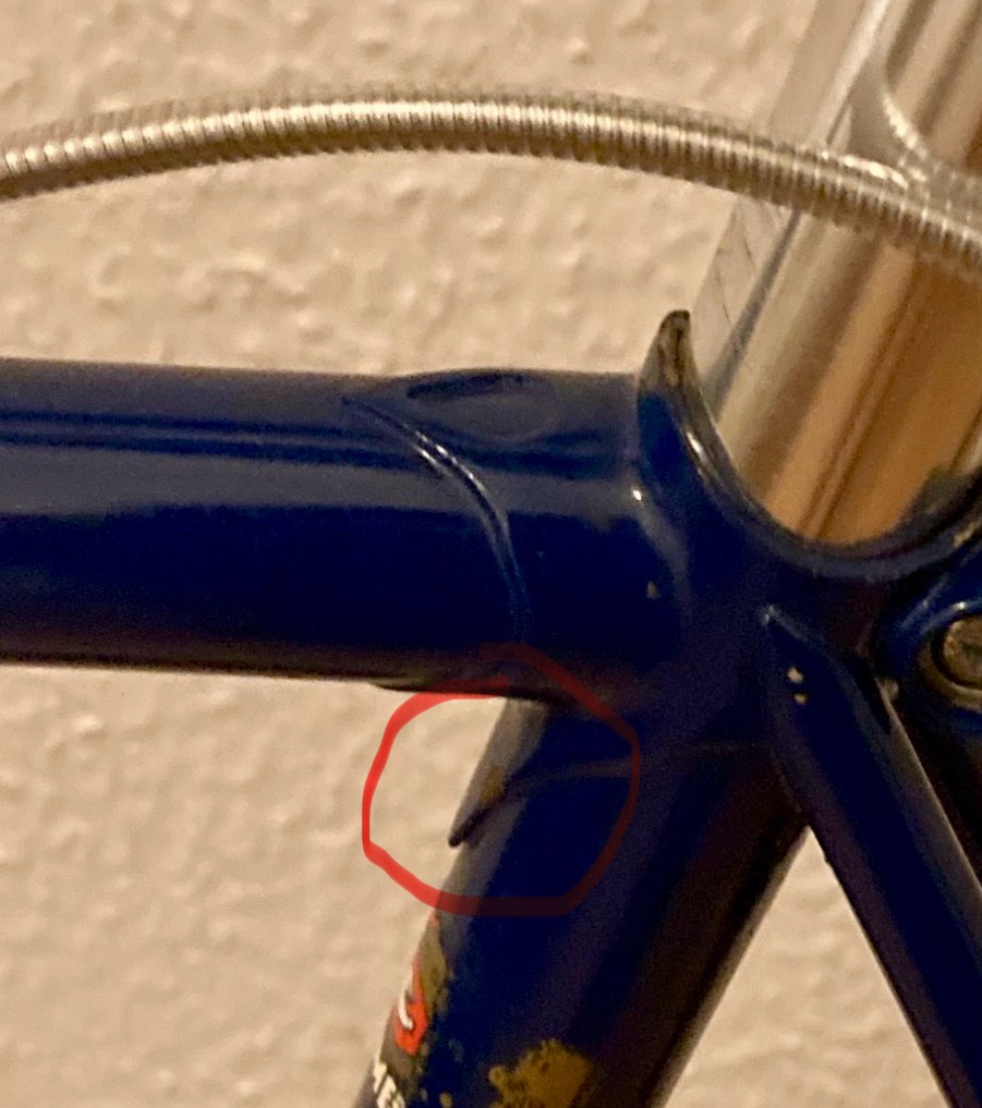

Leider sind die Bilder viel zu dunkel, aber für mich
sieht es so aus, als wenn die Sattelmuffe hinten
geschlossen ist.
Auasserdem gibt es eine Bohrung der Muffe zum
Oberrohr hin, sowie ich das erkennen kann.
Also für mich passen da weder BB noch der
Gabelkopf und die Sattelmuffe.
Was der Hugo mal für einen sehr kurzen Zeitraum
verlötet hat sind diese Muffen in den Jahren ca.
69 bis ça. Mitte der 71.
Aber immer auch nur in Verbindung,
mit der vorderen Muffe auch mit den Bohrungen.

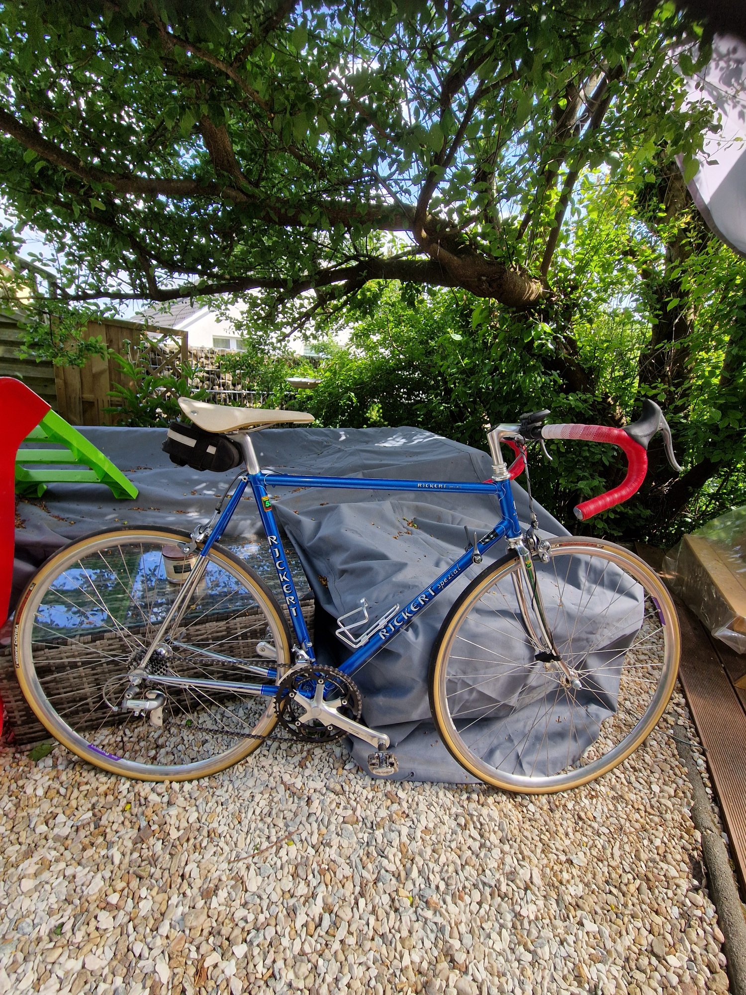

Die hat er etwas länger verbaut. An meinem Rokado von 1973/74 sind die auch:

In dem Fall ausgeschlossen. Ich habe das Rad vor ca 10 Jahren vom Erstbesitzer gekauft, der bei Kurve Brackel aktiv war. Er konnte mir damals einiges über die Geschichte seines Rades erzählen, u.a. das neue Räder im Rokado-Design damals geordert werden konnten durch die Vereinsmitglieder. Hatte er gemacht.

Sollte meinerseits auch nicht belehrend sein. Ich habe damals nur relativ viel Hintergrundwissen zu den Rokados erhalten, das ich gerne teile:
Mein Rokado müsste von 1973 sein. Rokado hat während der Jahre 1973/74 den Verein Curve Brackel unterstützt mit Rädern in Rokado-Teamlackierung und sonstigem Rokado-Zubehör. Zusätzlich hatten die Vereinsmitglieder die Möglichkeit, vergünstigt eigene Räder in der Teamlackierung bei Rickert bauen zu lassen. Das Rad habe ich vom Erstbesitzer, der als einer von wenigen diese Möglichkeit wahrgenommen hat. Insgesamt hat es Alles in Allem ca. 1 Dutzend Räder gegeben. K.A. ob das alles Rickerts waren... Wegen der Vergünstigung würde ich aber davon ausgehen dass es da einen Deal mit Rickert gab.
...Die Vereinsräder selbst sind alle futsch. Anfang der 1980er Jahre hat ein russischer Radsportverein bei Curve Brackel angefragt, ob sie nicht alte Räder sponsern könnten. Die Rokados waren da gut 10 Jahre alt und sind durch den Zoll nach Russland verschwunden. :(
Nach gut 50 Jahren ist leider unwahrscheinlich, dass noch ein weiteres Rokado-Rickert auftaucht.
