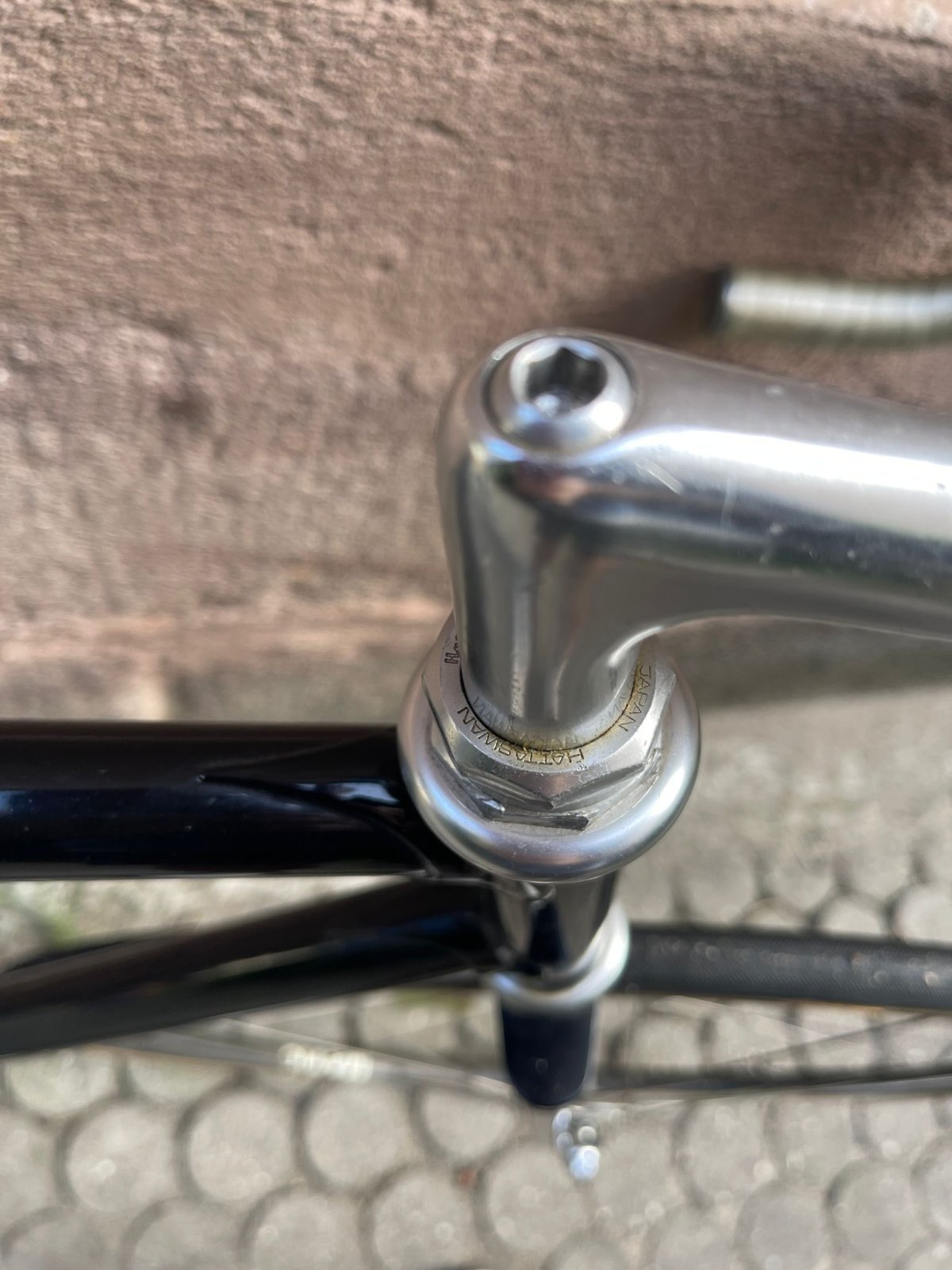

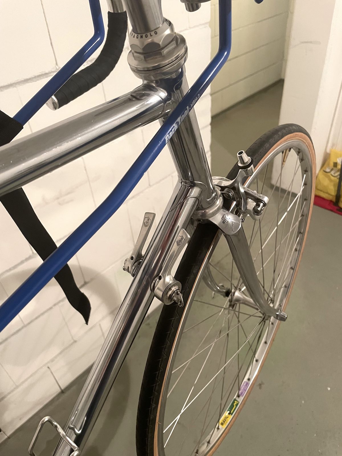

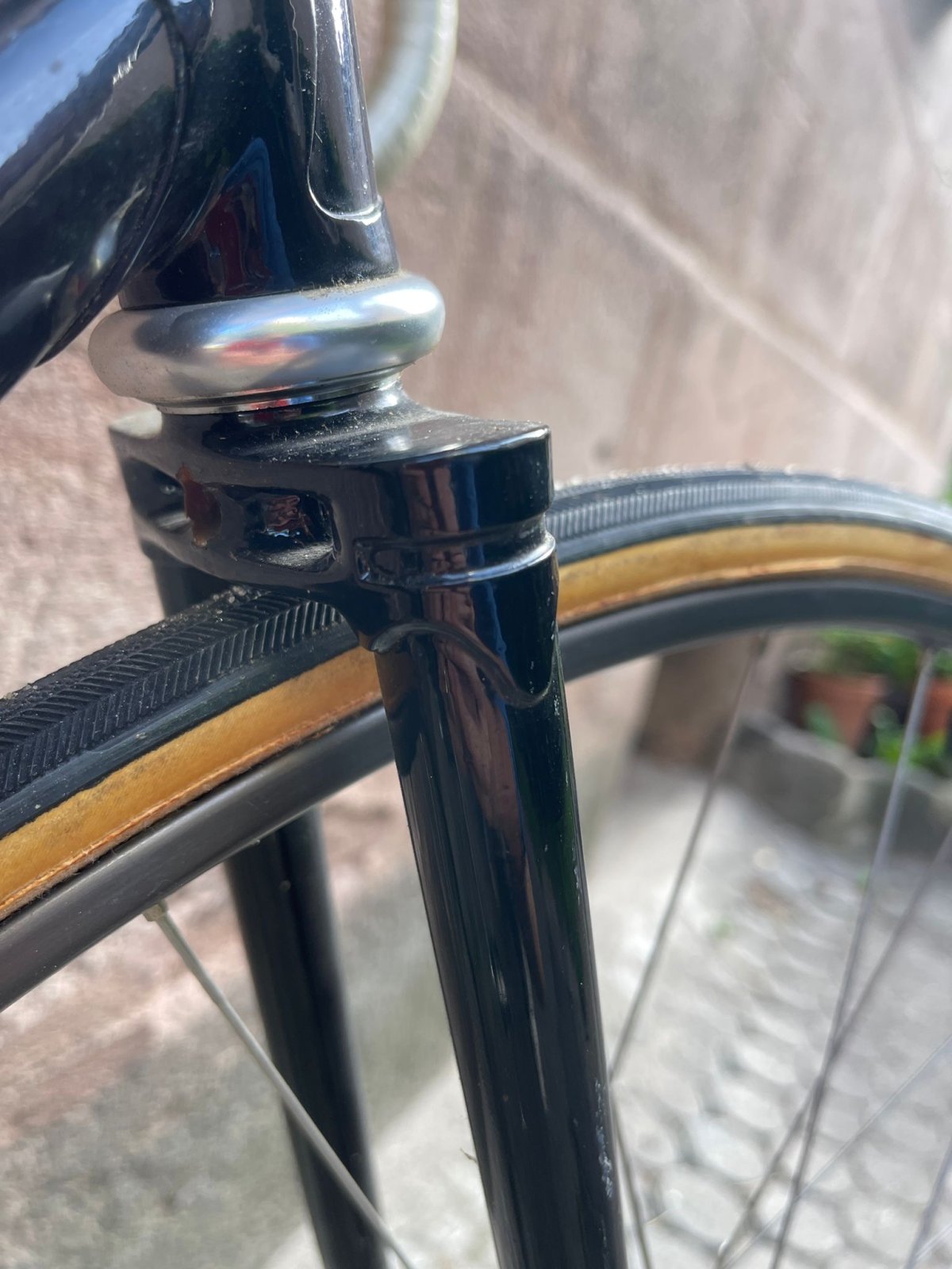

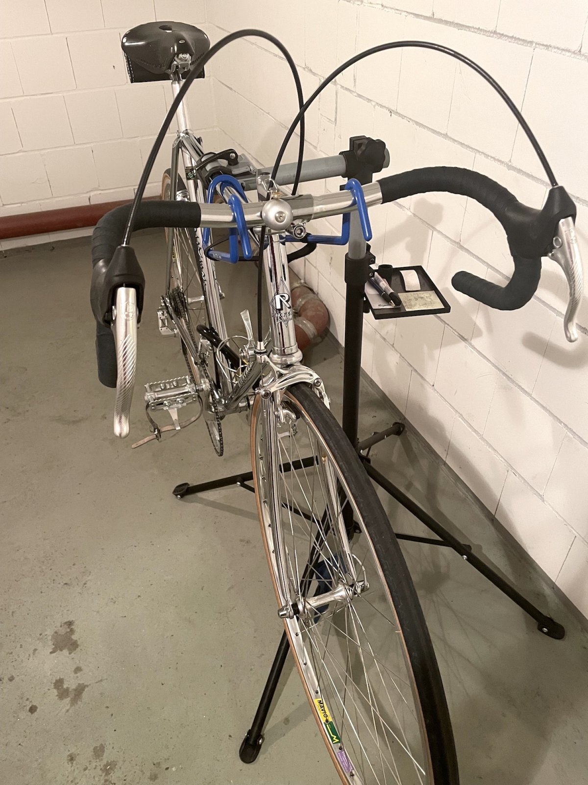

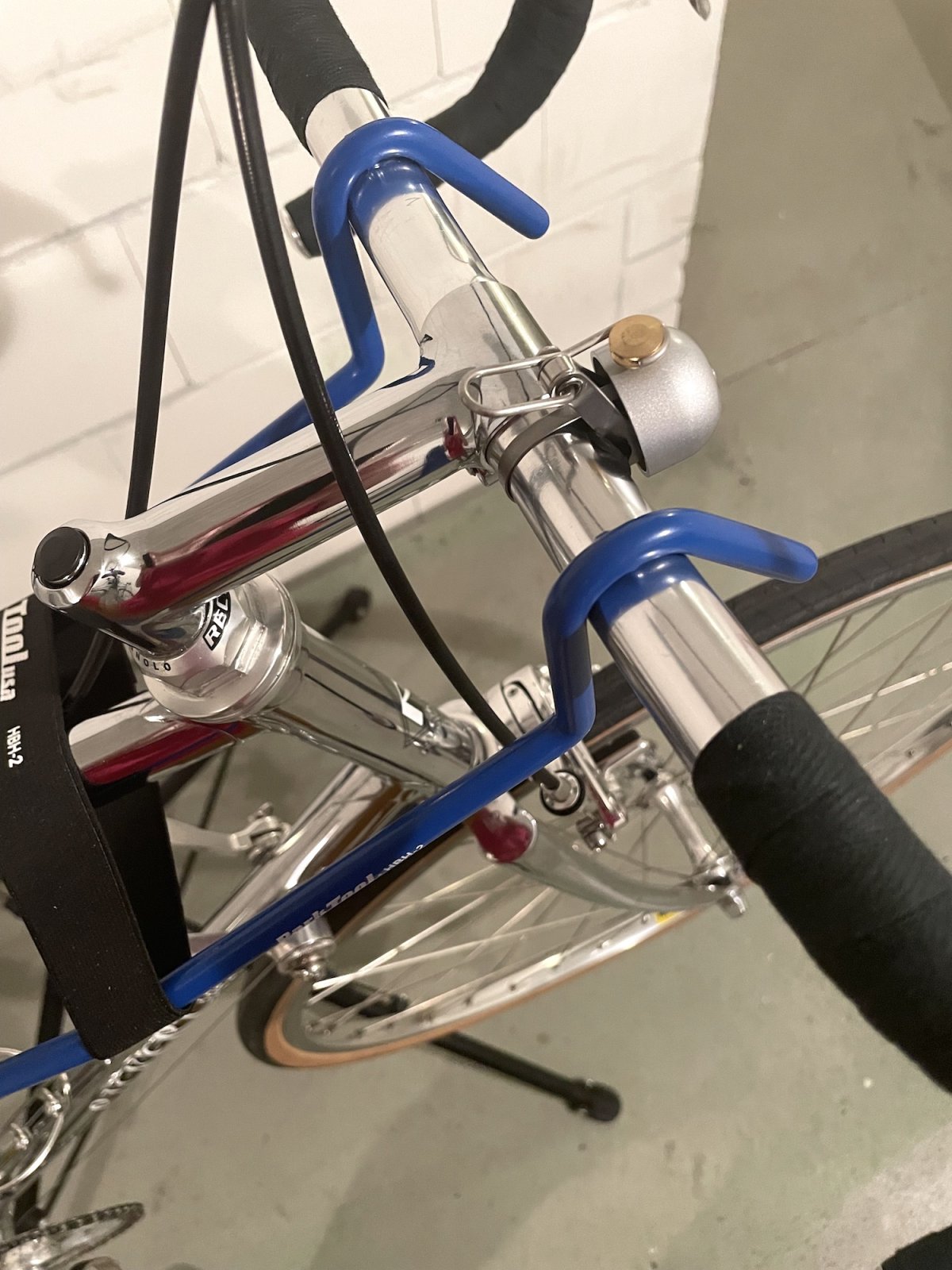

Da stimmt dann aber was nicht, normal kannst Du die KontermutterMittlerweile ist es mir gelungen, das neuen Headset zu montieren, nachdem ich das Gabelschaftgewinde von einem Grat befreit und peinlichst gesäubert hatte. Trotzdem ging es sehr stramm und ich musste die Gabel fixieren, um die obere Lagerschale mit Kraft aufzuschrauben. Wenigstens brauche ich jetzt keine Schraubensicherung.
Finde das Croce ein tolles SW, das Problem sind eher die Syncros, aber ich denke der Meister hätte sich über den Umbau gefreut, Shimano war nicht so sein Favorit.Mittlerweile ist es mir gelungen, das neuen Headset zu montieren, nachdem ich das Gabelschaftgewinde von einem Grat befreit und peinlichst gesäubert hatte. Trotzdem ging es sehr stramm und ich musste die Gabel fixieren, um die obere Lagerschale mit Kraft aufzuschrauben. Wenigstens brauche ich jetzt keine Schraubensicherung.

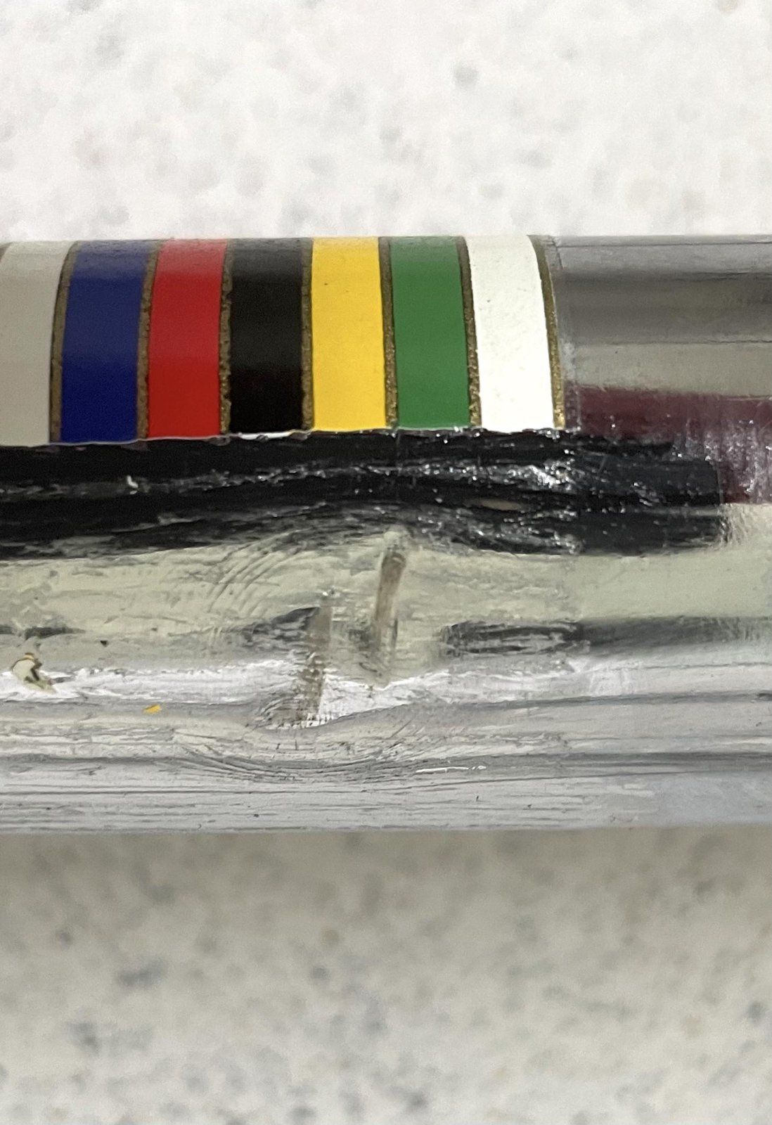

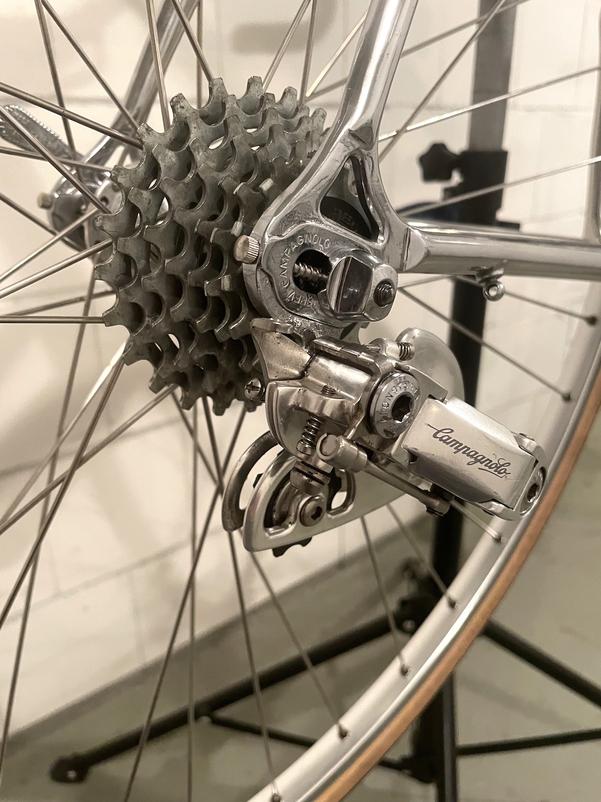

Die Montage der Schalthebel hat auch mehr als eine Stunde gedauert. Die Schaltsockel passten nicht, so dass zunächst die Campa-Anschlaghalter aufgefeilt werden mussten. Auch die runden Schraubsockel waren duch die Chromauflage zu dick. Wer schonmal mit einer Handfeile versucht hat, eine Chromschicht zu entfernen, damit die Schalthülse fluchtet, weiss, was für eine elende Arbeit das ist.
Als nächstes steht die Einstellung des Croce d'Aune Schaltwerkes an. Das hat mich schon vor 30 Jahren in den Wahnsinn getrieben. Mal sehen, ob es ein Déja-Vue geben wird...

Chrom + Feile =Wer schonmal mit einer Handfeile versucht hat, eine Chromschicht zu entfernen, [...], weiss, was für eine elende Arbeit das ist.
 (für die Feile, gilt auch für Gewindeschneider usw.)

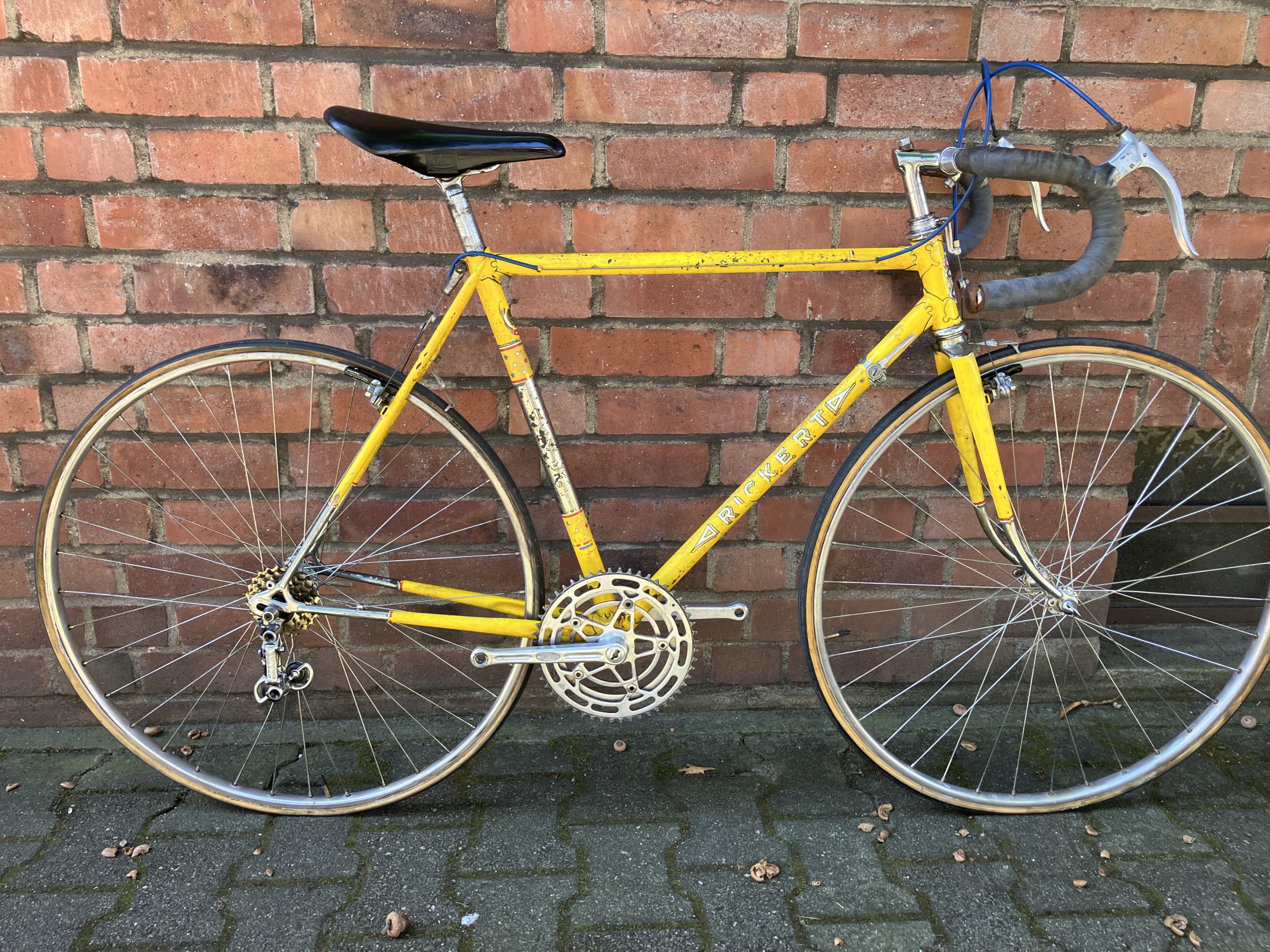

Niemand Infos? Bei mir ist das Rad dank zweier Forumsmitgliedern angekommen, herzlichen Dank!Liebe Rickertfamily.

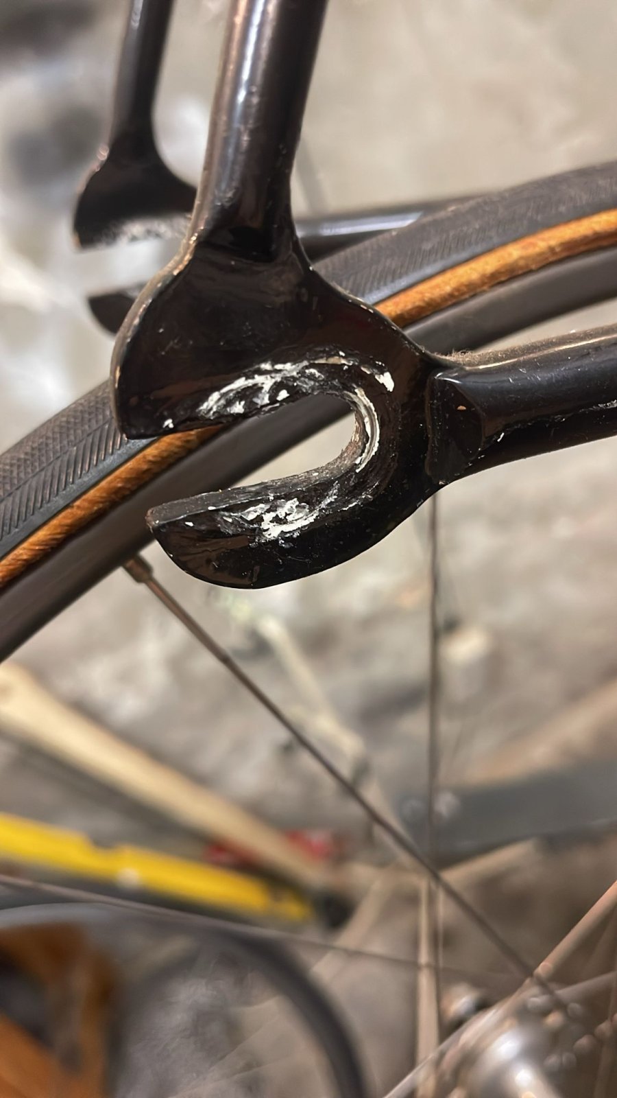

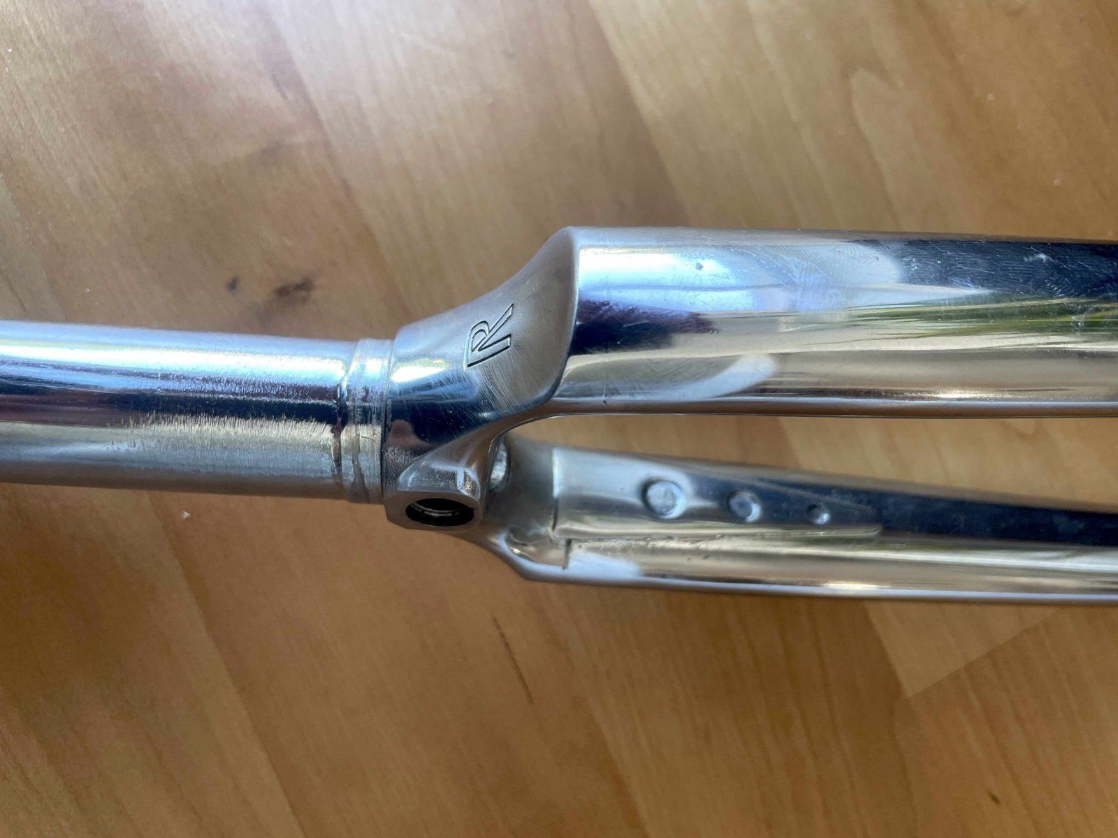

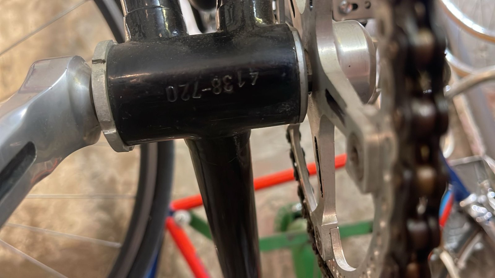

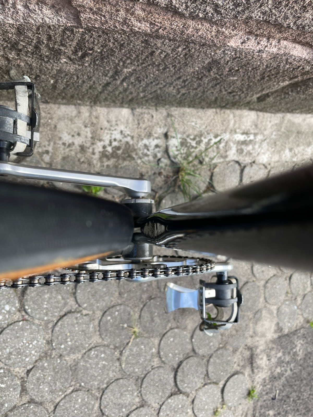

Ich habe, dank eines Forumskollegen @Fabivogelnest , ein sehr schönes Rickert aufnehmen können.

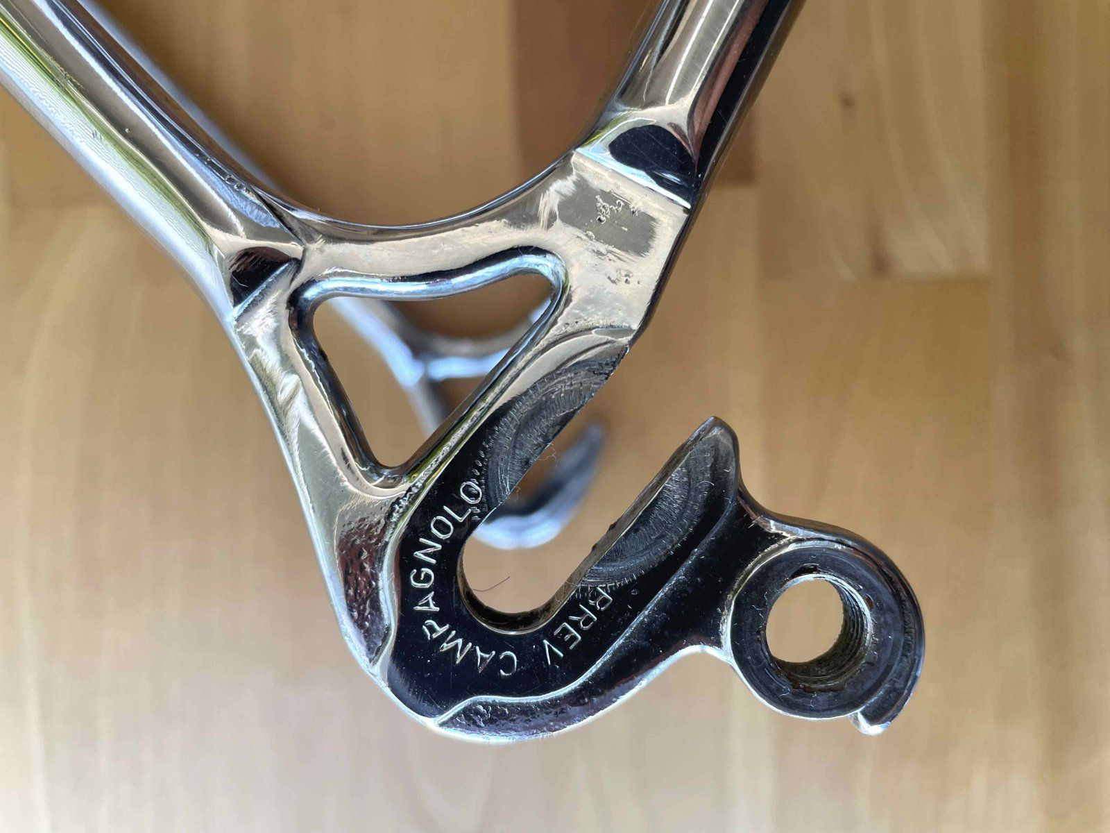

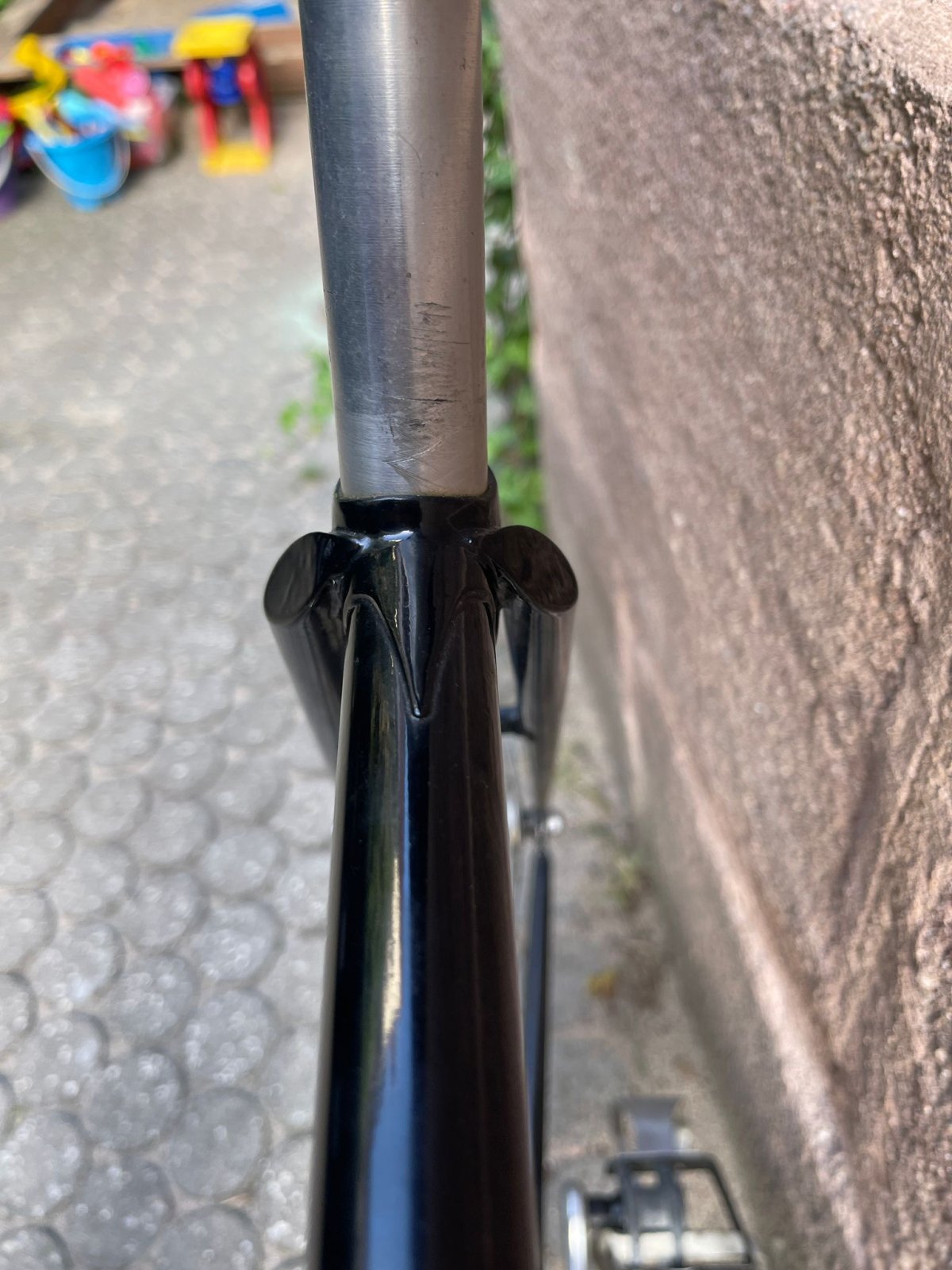

Mich hatte die Ausstattung stutzig gemacht und beim genaueren hinsehen, dachte ich auch, dass der Rahmen ja nicht all zu schlecht sein könnte. Schnell war klar, dass es ein Rickert ist, der mal übertüncht wurde. Nachdem Fabian mir die ersten Fotos schickte, ist mir aber auch klar geworden, dass Hugo sich etwas mehr Zeit und Gedanken gemacht hat.
Rahmen:
- 27.2mm Satteldurchmesser
- sehr kompakte Geo
- Muffen sehen auch fein aus
- abgerundete Kettenstrebenbrücke
- eingezogenes Sattelrohr um das Hinterrad näher zu bringen
- sehr sehr kurz befeilte Ausfallenden
Ausstattung:
- LLC Lieblein Pedalen
- Pista Kurbel mit México-Fräsung und rückseitig Fräsung
- Mavic SSC 28H Laufradsatz
- Hatta Swan Deluxe Alu Steuersatz
Danke an @RoKaDo für die zeitliche Einordnung von späten 1970ern bis Anfang 1980. Mehr konnte ich bisher nicht herausfinden. So viele Vergleichsbahnräder aus den 1980ern gibt es auch nicht. Es hat aufjedenfall noch kein „R“.
Über jede Hilfe bin ich dankbar!!!

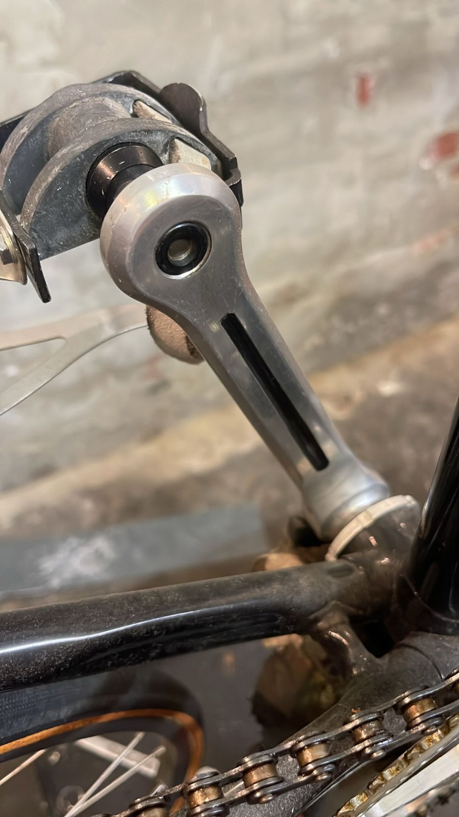

Bei Velobase gibt es zu den Pedalen diese Bemerkung, die auch Sinn macht, da die Pedalkäfige höher gelagert sind.
„There are a couple of versions of these pedals. Steel axle, aluminium axle, titan axle. Even a titanium cage was offered. Slightly different bodies suggest there are two generations of it. Also a cleat version was offered. They were used by the Western German National Track team in the mid-80ties.“
-> kann jemand das verifizieren? Wen hat denn Rickert zu der Zeit ausgestattet? Gab es bestimmte Profis? Und hat jemand schon mal so ein eingekehltes Sattelrohr bei Rickert gesehen?

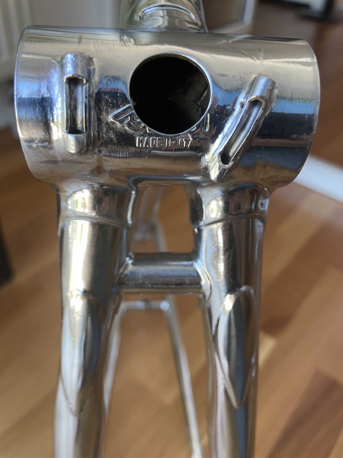

Habe mal auf die Kontermuttern geschaut und 1977 kommt ganz gut hin.

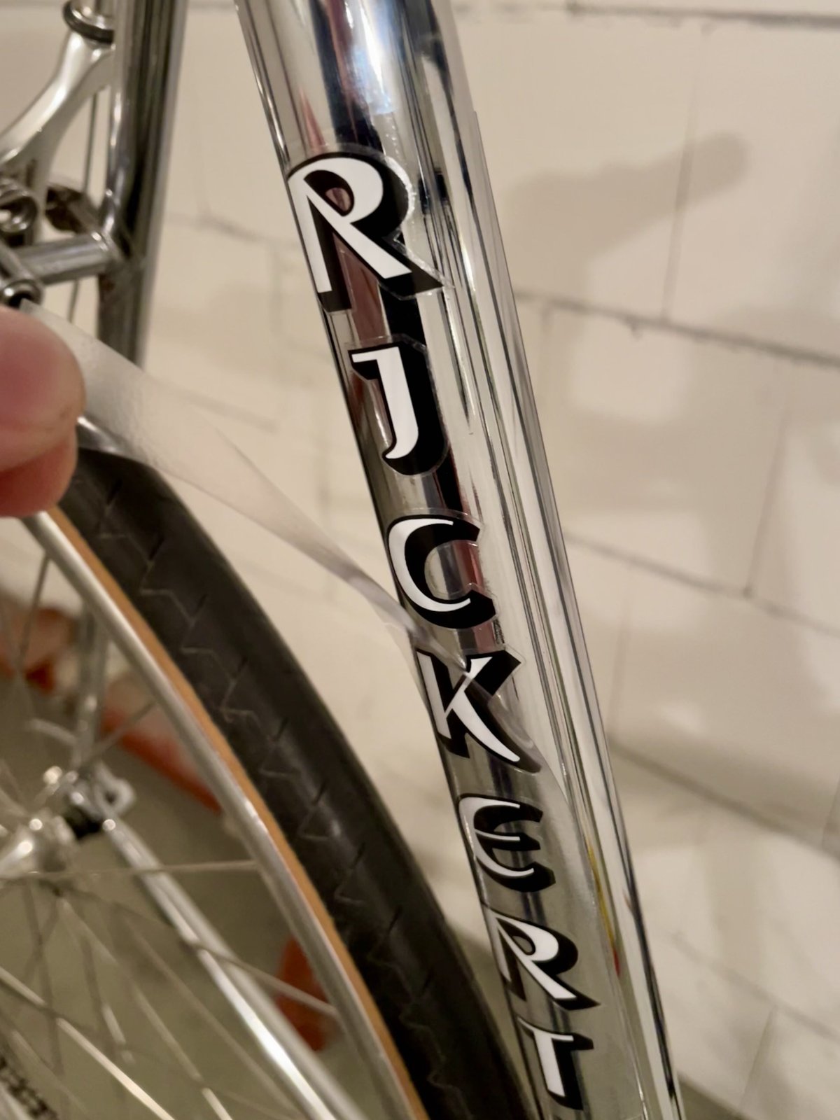

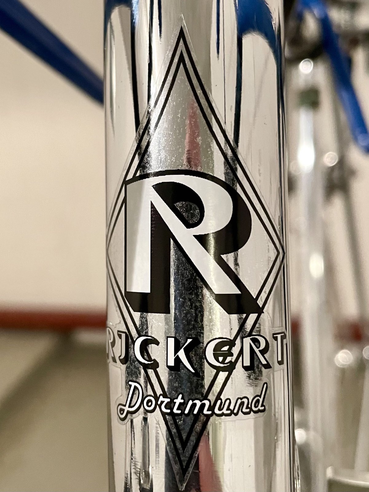

Gibt es eine Empfehlung für Decals? Hätte gerne etwas fürs Steuer- und Sattelrohr.

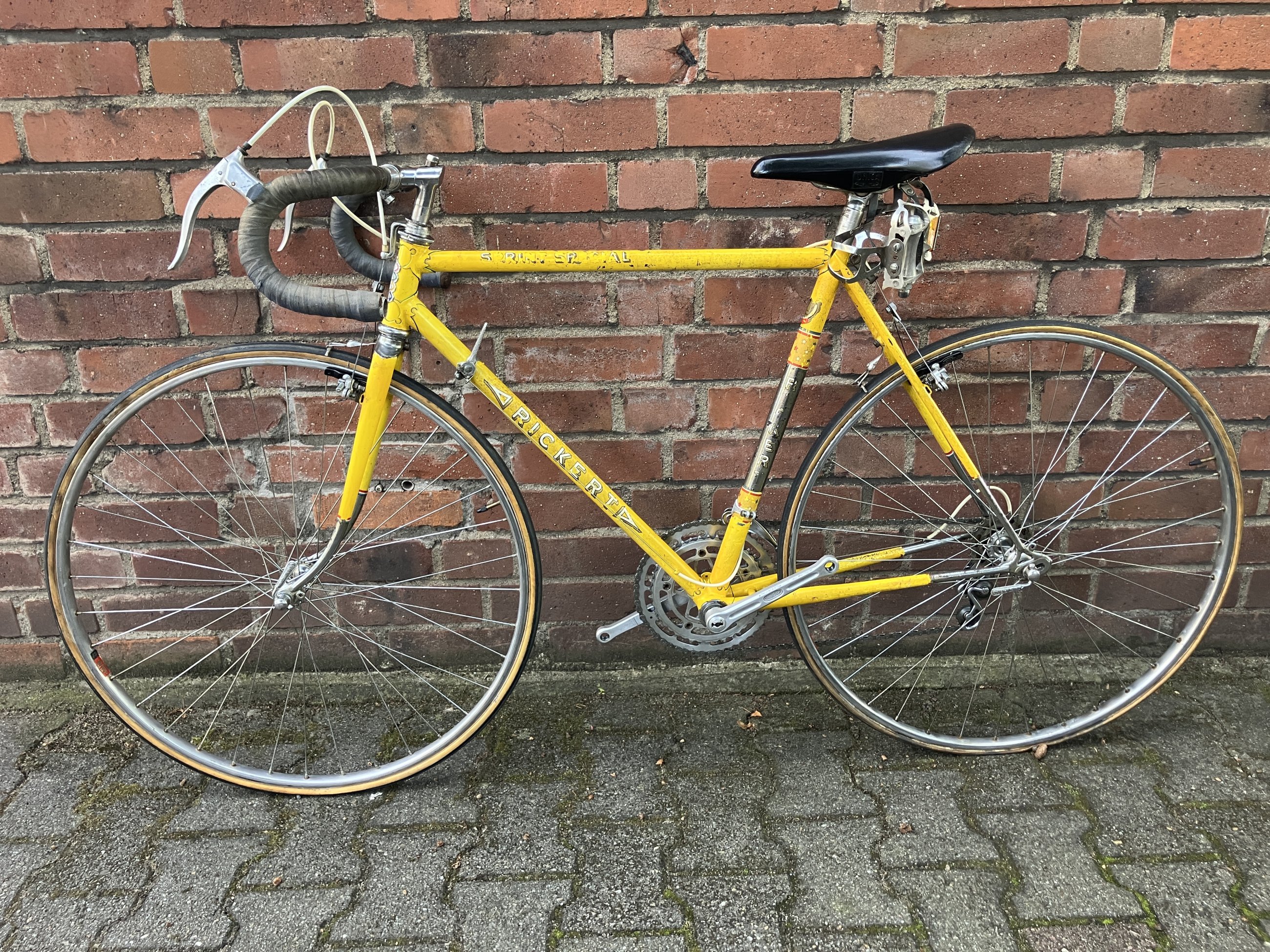

Schöner ZeitzeugeHallo zusammen,

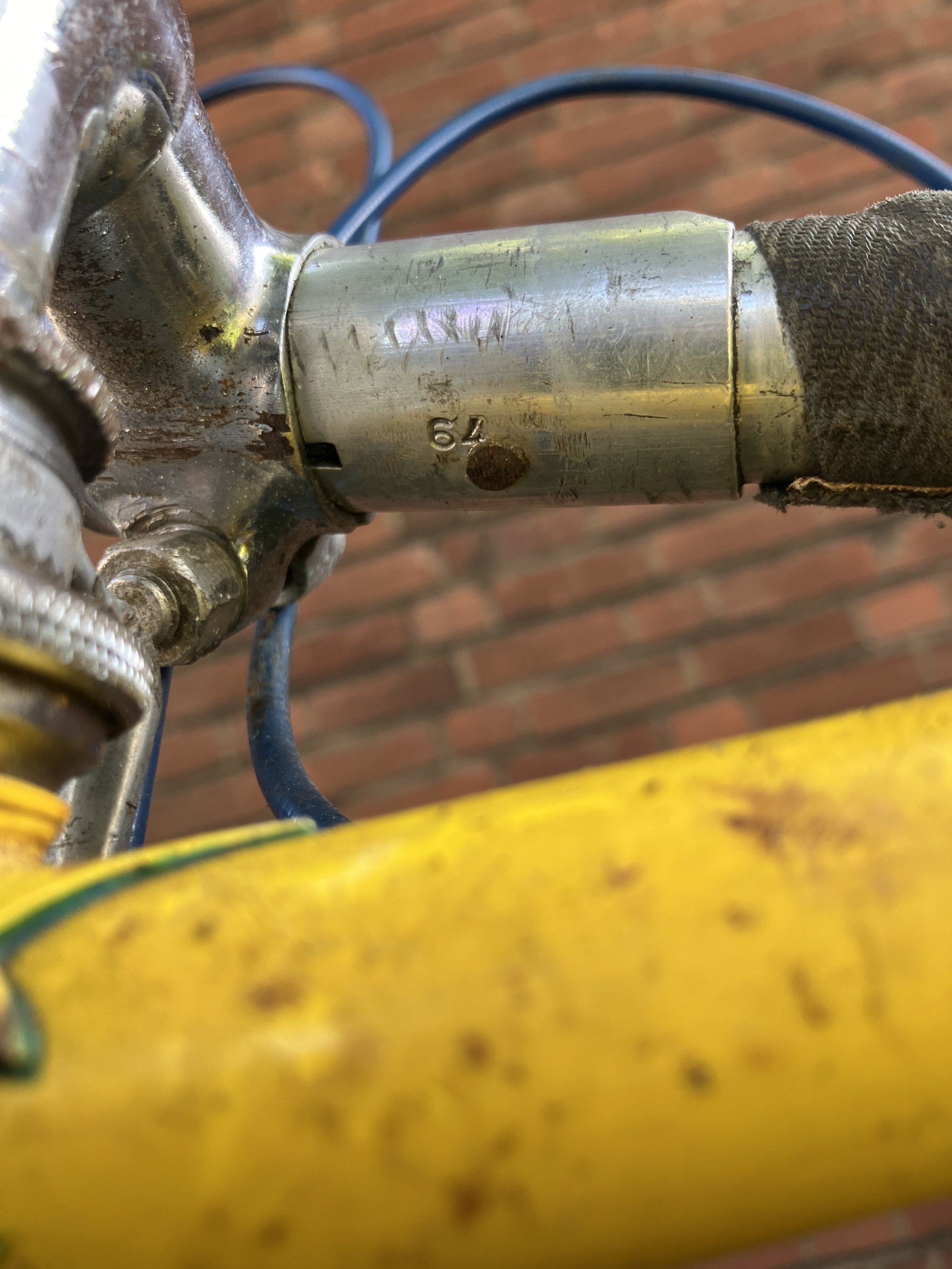

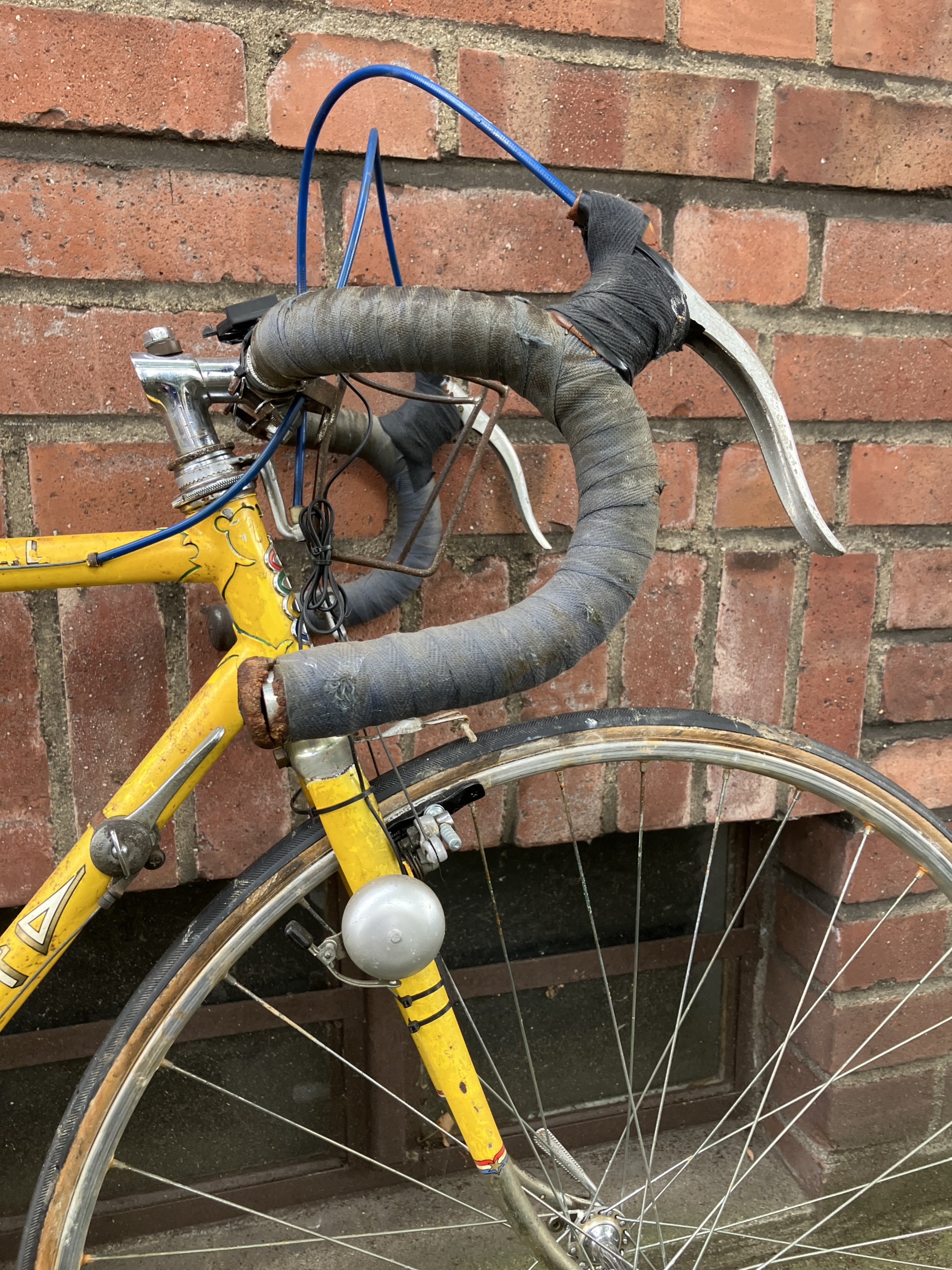

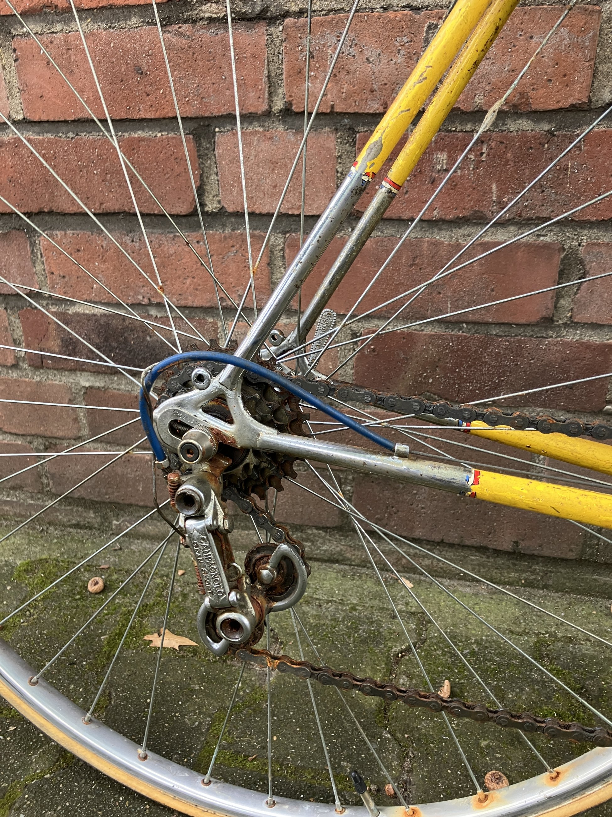

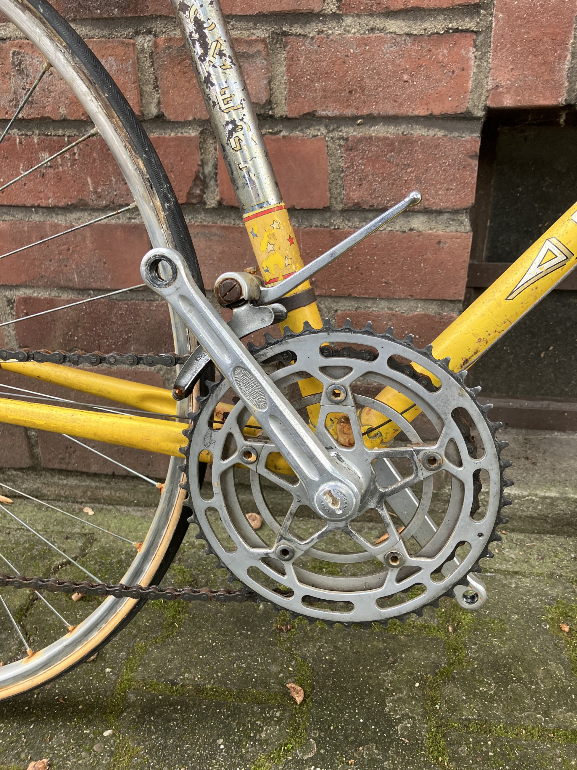

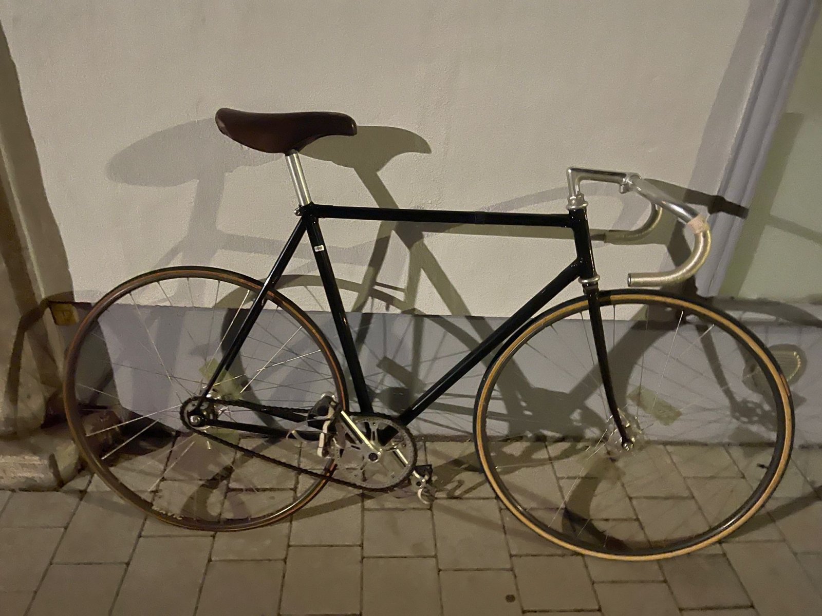

vor einiger Zeit konnte ich ein altes Rickert kaufen. Das Rickert ist zwar nicht so perfekt erhalten, erzählt aber doch einiges über die Modelle aus den 60ern.
Es ist ein "Rickert Sprint Spezial" sehr wahrscheinlich von 1964 (Jahreszahl im Vorbau).
Nicht alles wird original sein, sondern später im Laufe der Zeit ersetzt. Das Rad wurde viel genutzt, so auch bei Rennen. Leider stand es im letzten Jahr im naßen gefluteten Keller.Anhang anzeigen 1492597Anhang anzeigen 1492598Anhang anzeigen 1492599Anhang anzeigen 1492600Anhang anzeigen 1492601
