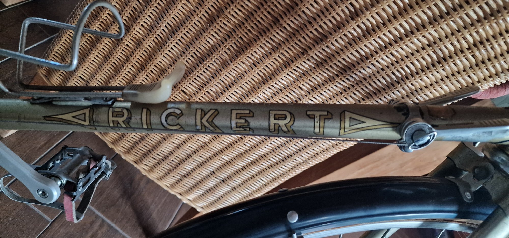

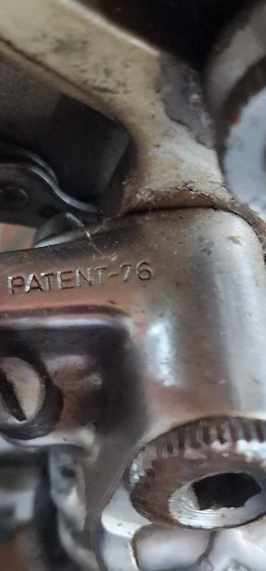

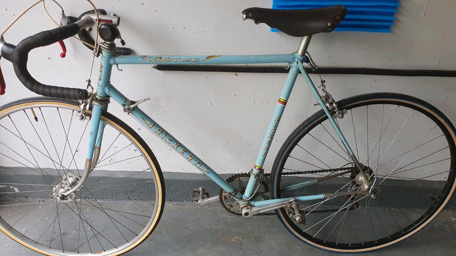

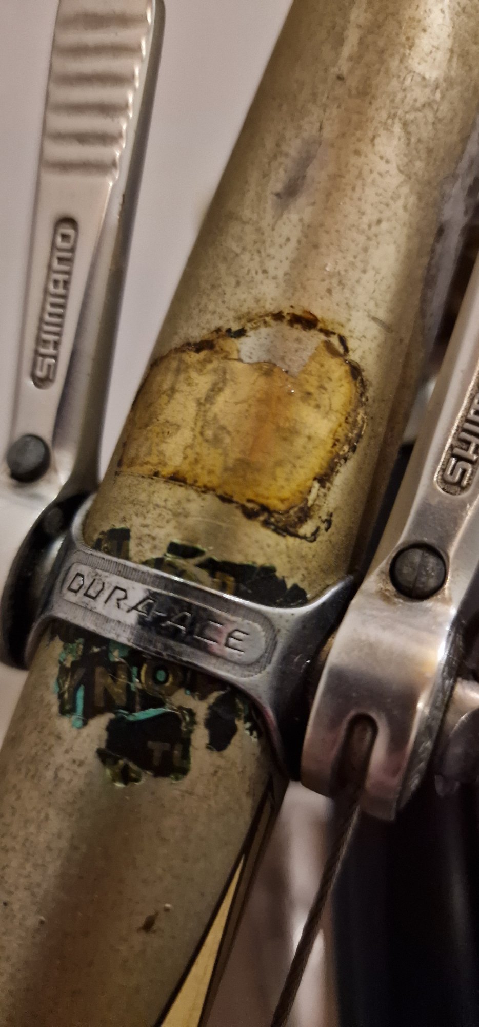

Kein Indiz das daß Rad von 76 isHallo in die Runde,
Ich habe hier ein Rickert erstanden.
Kann jemand etwas zu dem Rad sagen?
Deutet Patent-76 auf ein 76er Rad hin?
Danke im voraus
Michael
Tach! Das Schaltwerk ist von 76, der Rahmen wahrscheinlich etwas älter. Die Weltkugel am Steuer- und Sitzrohr gab es nicht so lange, irgendwann so zwischen 70 und 73. Die Kollegen melden sich gleich dazuHallo in die Runde,

Moin Michael,Hallo in die Runde,
Danke im voraus
Michael

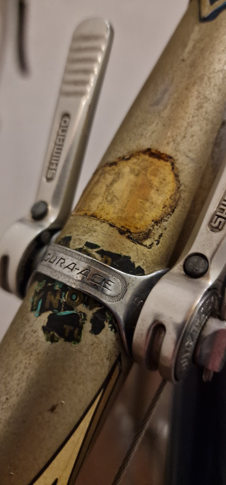

Sieht mir wie Reste eines Aufklebers auf hab mal dran geknibbeltWas ist denn am Unterrohr passiert da wo der Schalthebel befestigt ist,
wurde da was abgeschliffen oder ist das evtl. sogar Rost?
Was für eine RH hat der Rahmen denn undGibt es für ein Rad in dem Zustand Interessenten?

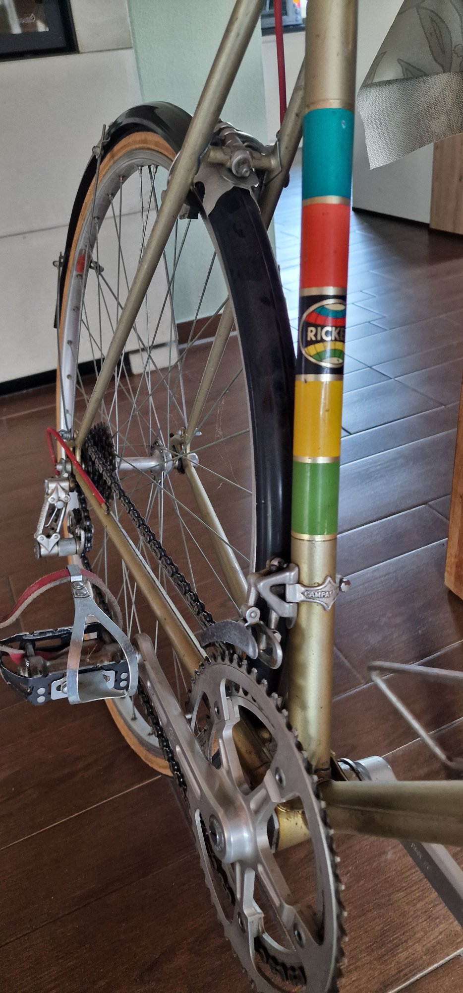

Ich schätze den Rahmen auf 57-58 C-T, damit für mich uninteressant, außerdem habe ich schon ein getarntes Rickert mit WeltkugelWas für eine RH hat der Rahmen denn und
wieviel möchtest Du für das Radl haben?
Ich habe von der Mitte des Tretlagergehäuses bis zur Oberkante des Sattelrohrs 56 cm gemessen.Was für eine RH hat der Rahmen denn und

https://www.abziehbilderservice.de/Start.htmKomplette Aufklebersätze gibt`s beim "Australier" Cyclomondo oder so ähnlich...
Aber Achtung: die Weltkugelräder hatten m.M. nach keinen Oberrohraufkleber !
Und der Mittelstreifen auf dem Unterrohr "H.Rickert Dortmund" muss weiß sein.
Und nur den Aufkleber Unterrohr, evtl. auch Sattelrohr gab`s bei
Katrins Aufkleberservice.
Weiß mit goldfarbenem Schatten - wenn ich dem weiter oben gezeigtem Bild glauben darf.Komplette Aufklebersätze gibt`s beim "Australier" Cyclomondo oder so ähnlich...
