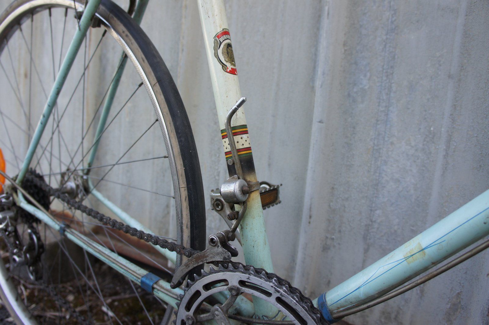

... noch ne Frage (wann das wohl ein Ende nimmt??): wozu ist der Pinökel unten an der Sattelstrebe gut (nur einseitig)? Hab mich hier durch die Fotos geklickt und sowas nirgends entdeckt...

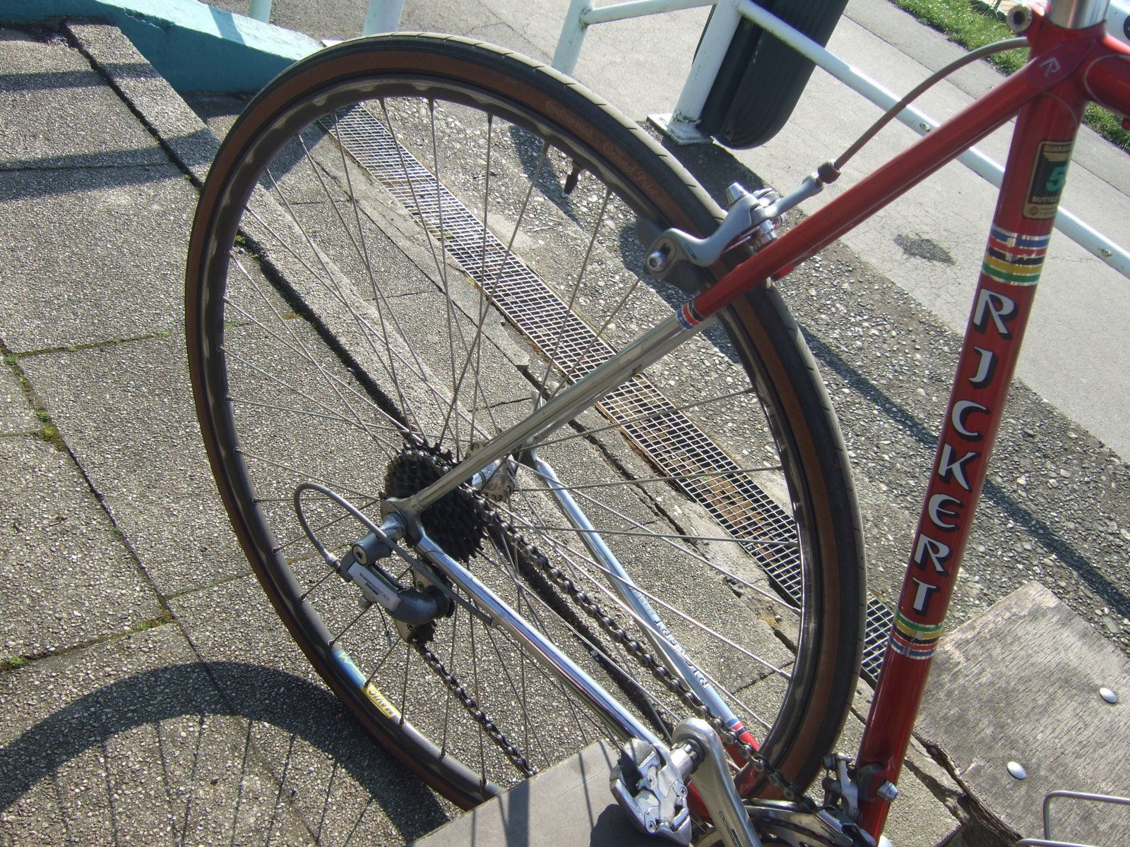

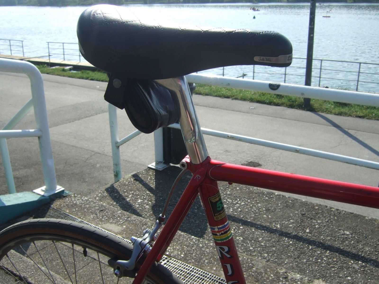

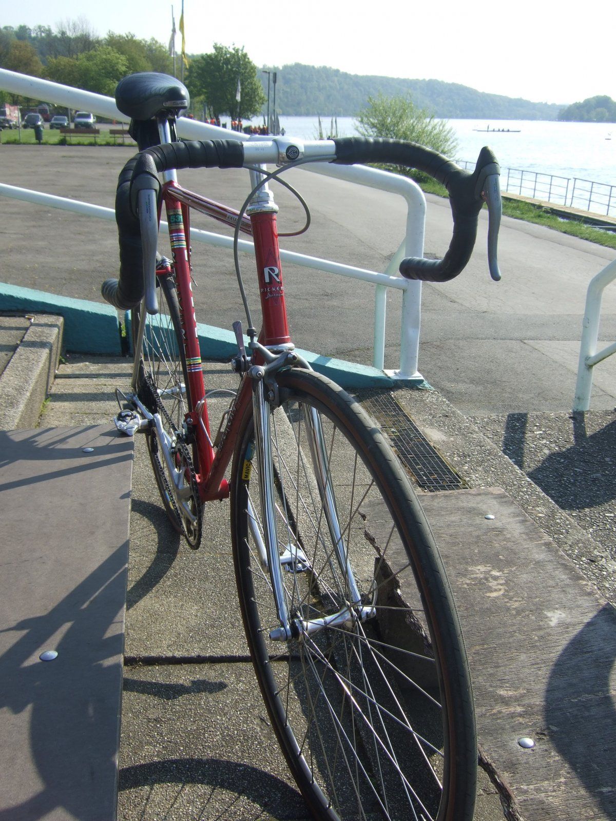

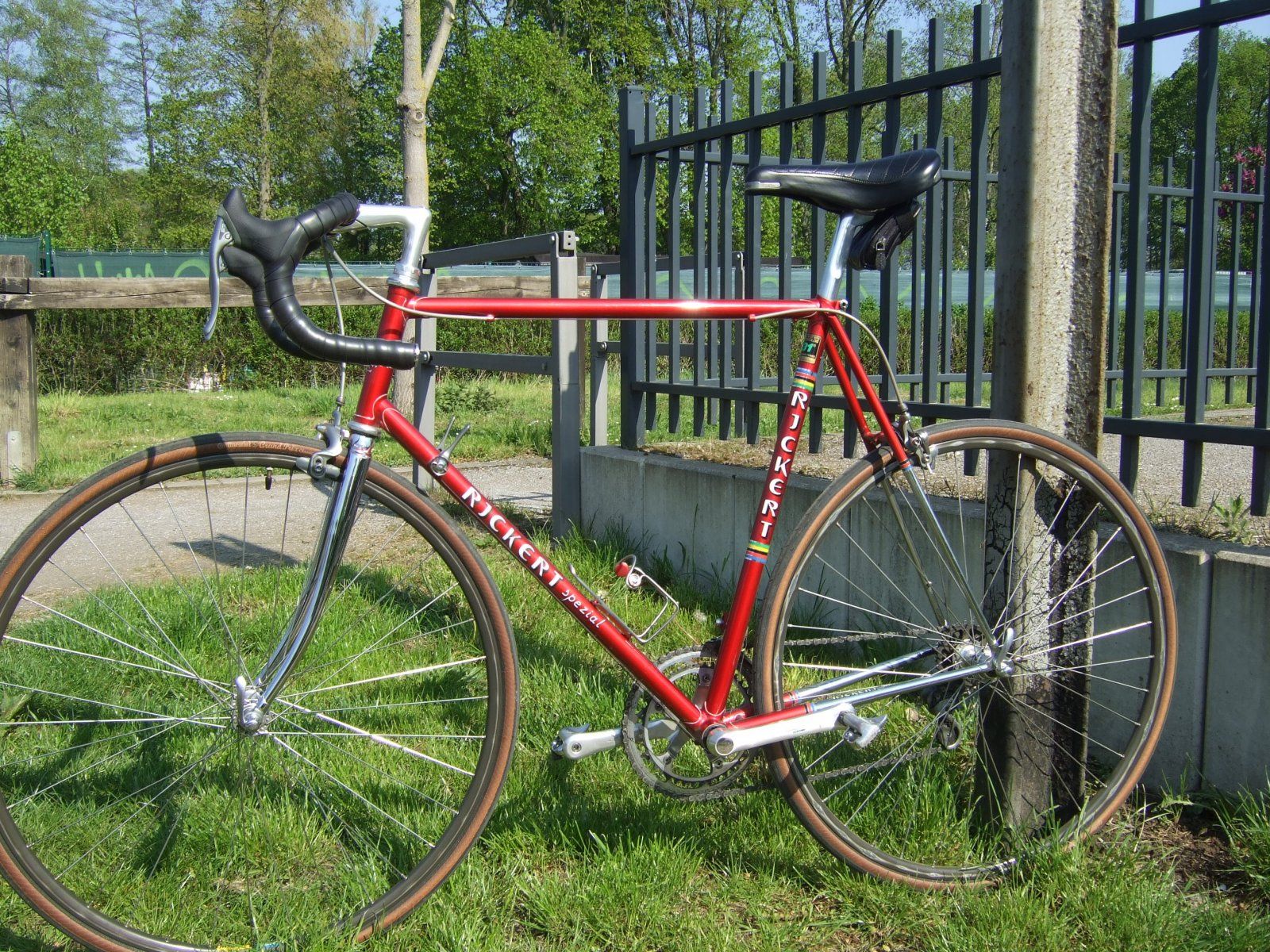

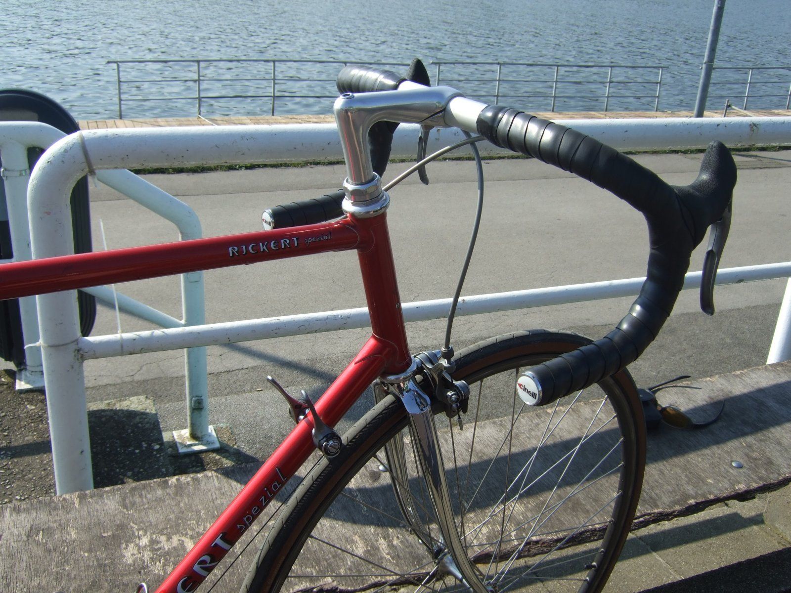

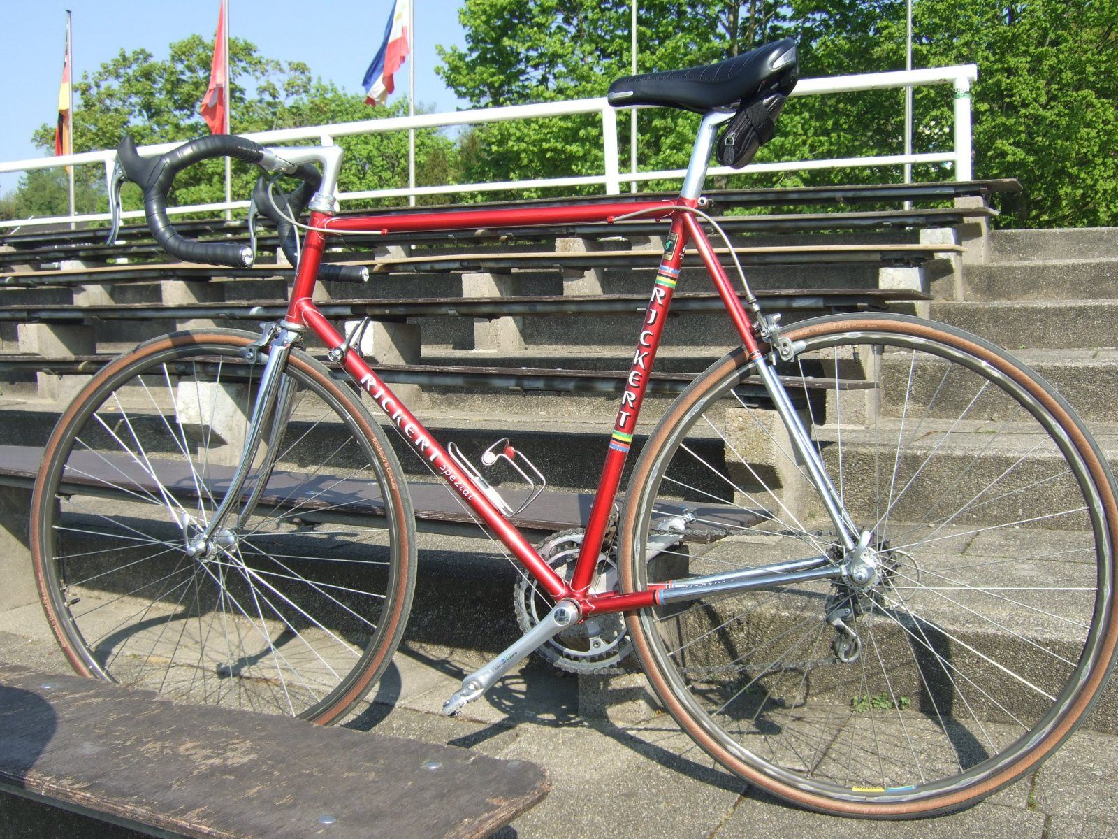

So, wie versprochen und gewünscht, hier ein paar Bilder von meinem Rickert mit dem R auf dem Strebenspiegel. Vergangenes Jahr aus Dortmund entführt und ein bisschen aufgemöbelt: Vorbau, Lenker, Hoods, Sattel, Reifen und Kette neu. Ein zeitgenössischer Selle Italia Turbo Special liegt hier schon und wird geschont;). Nichts Besonderes im Vergleich zu anderen, hier präsentierten Rädern, aber mir gefällt es sehr, und es fährt sich prima.

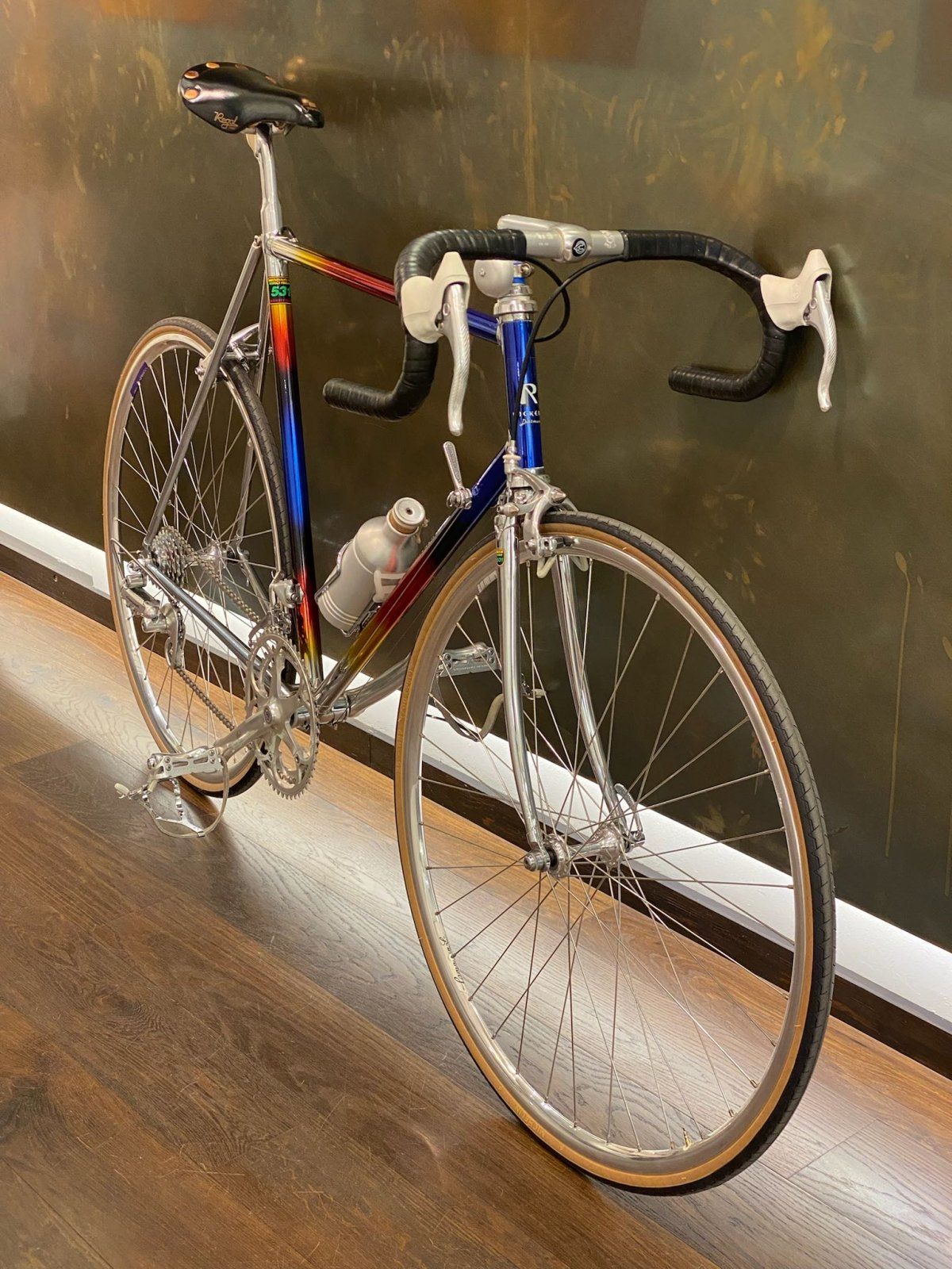

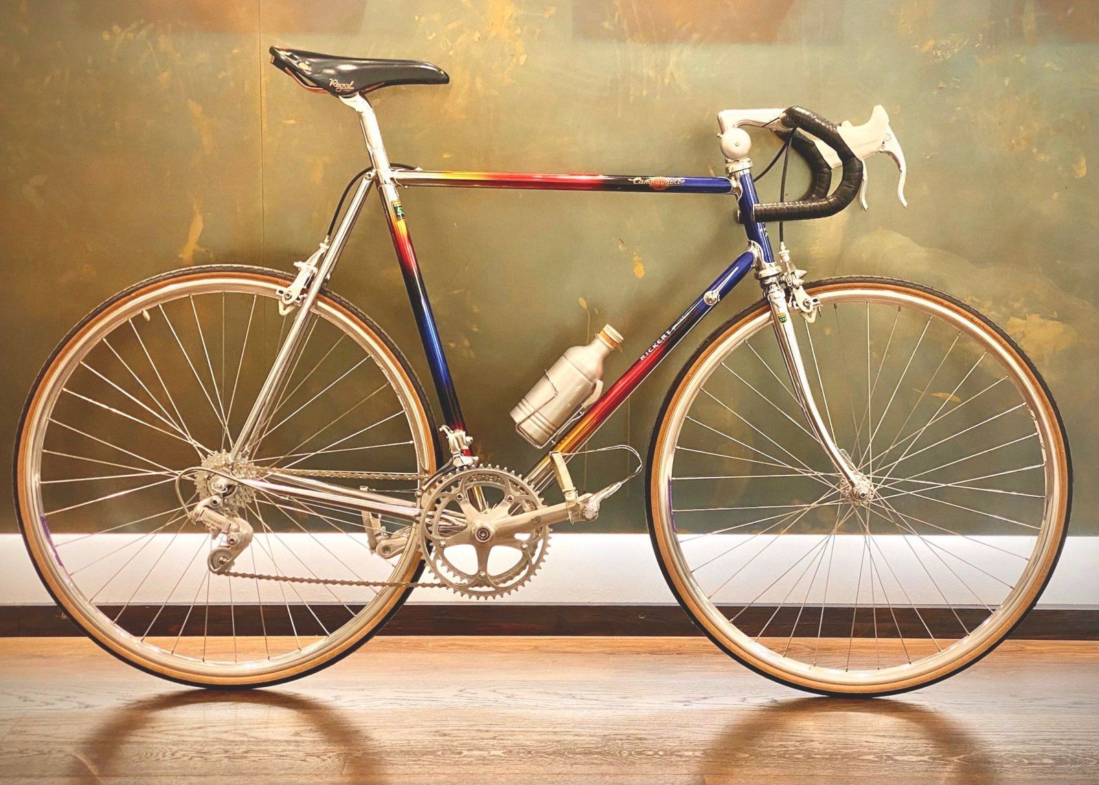

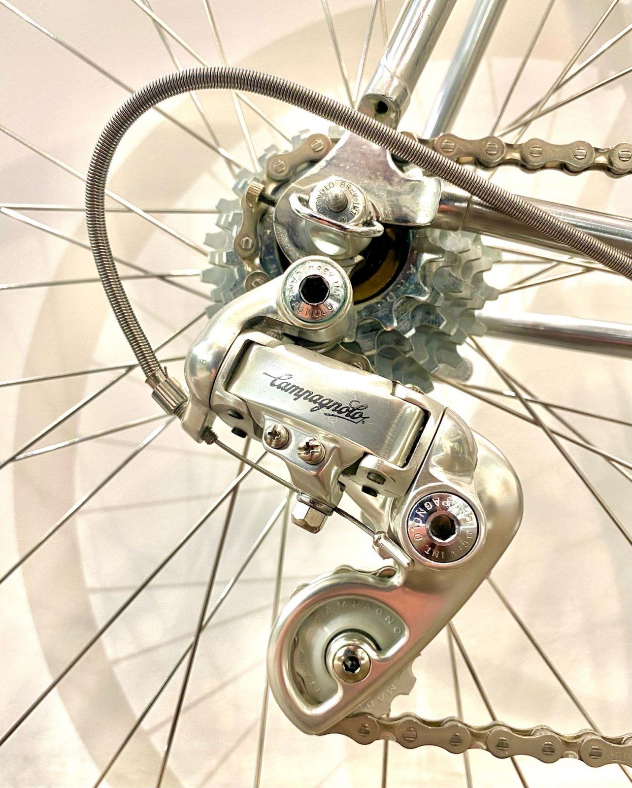

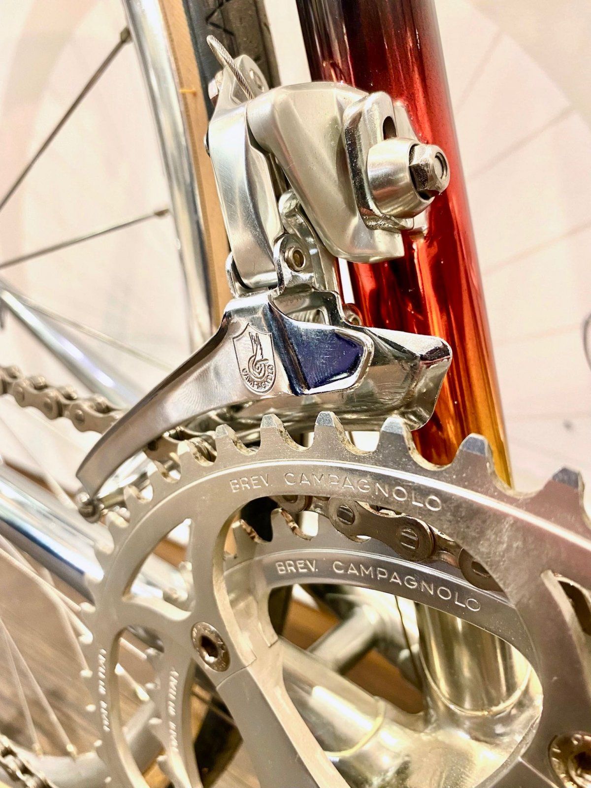

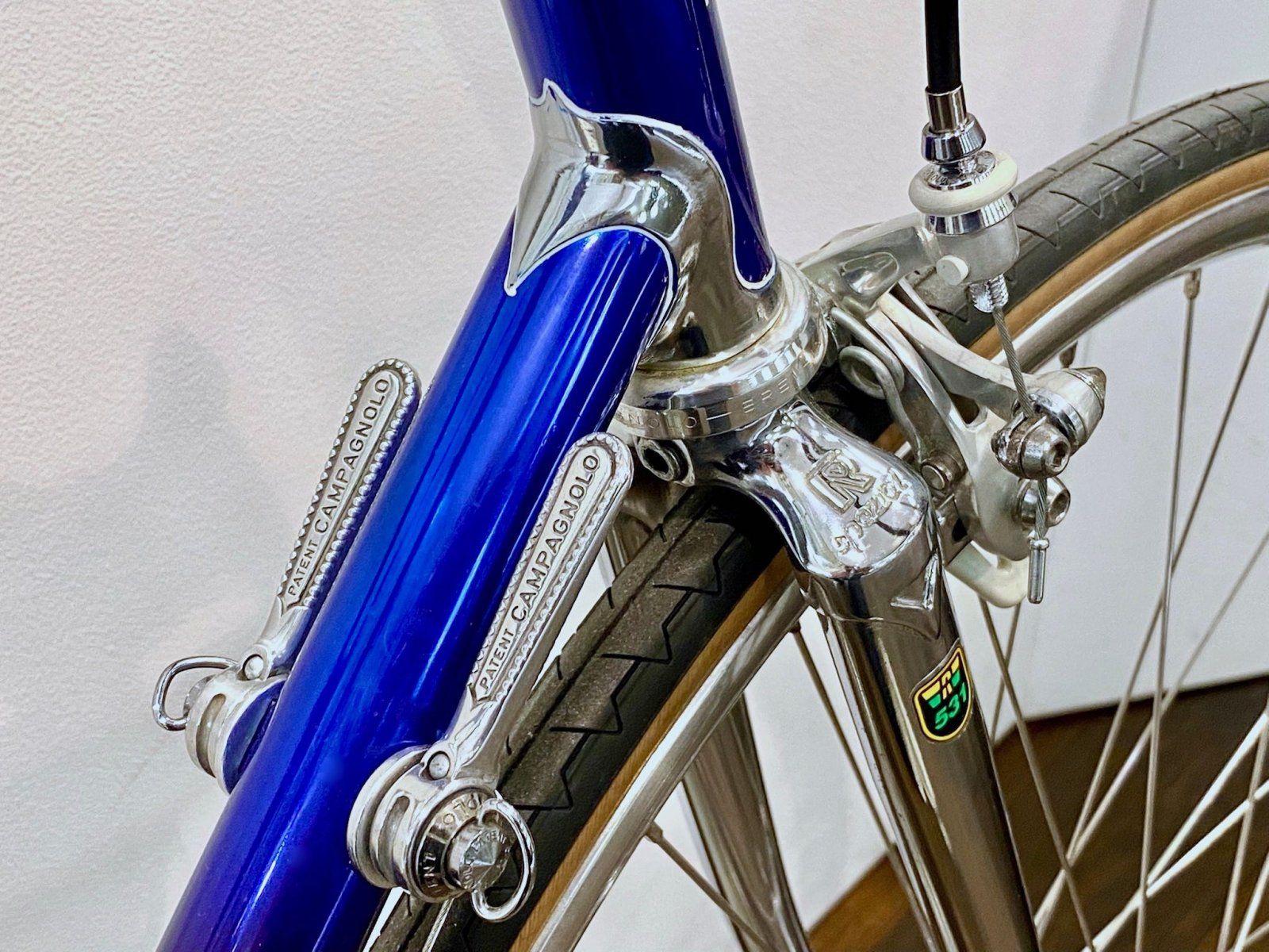

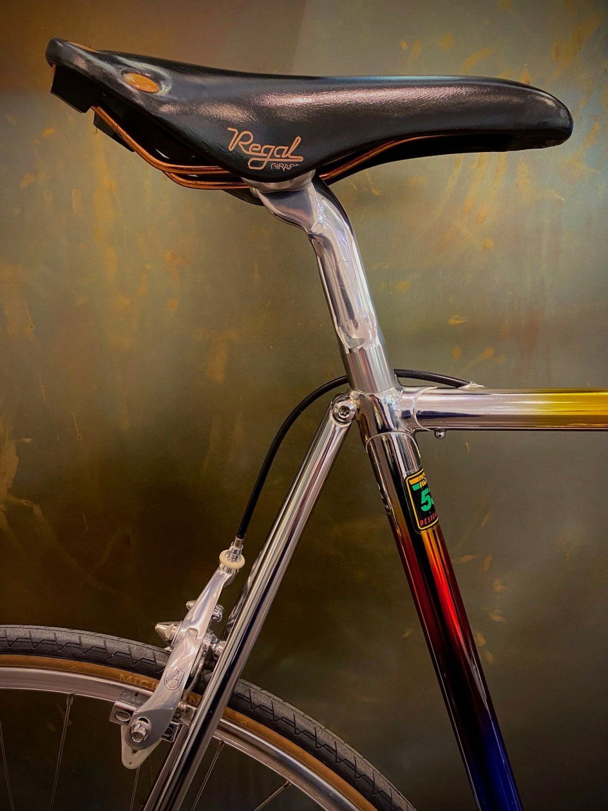

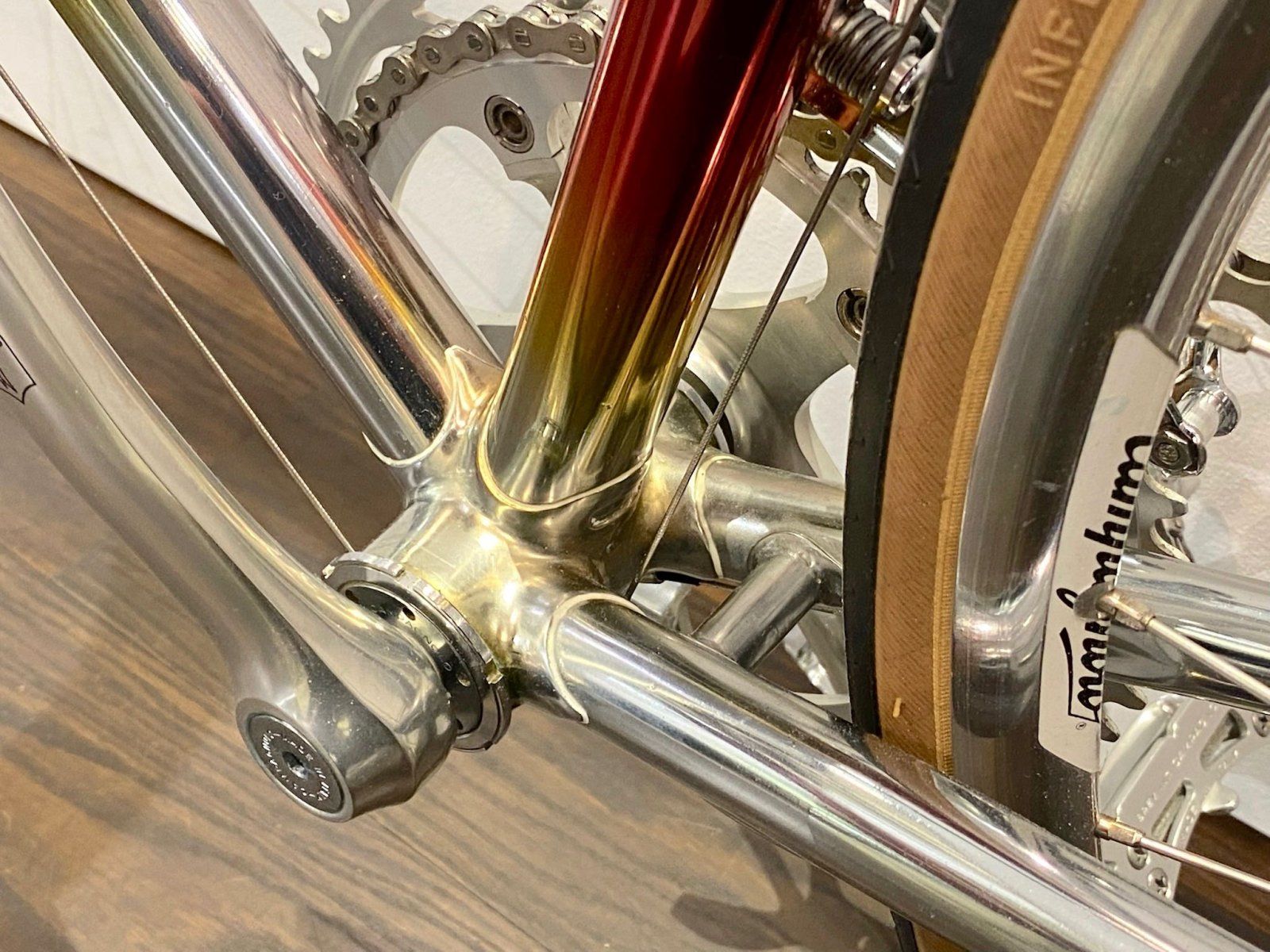

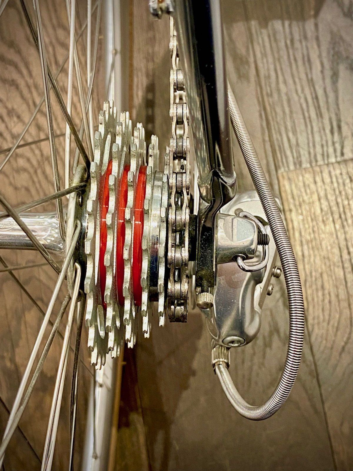

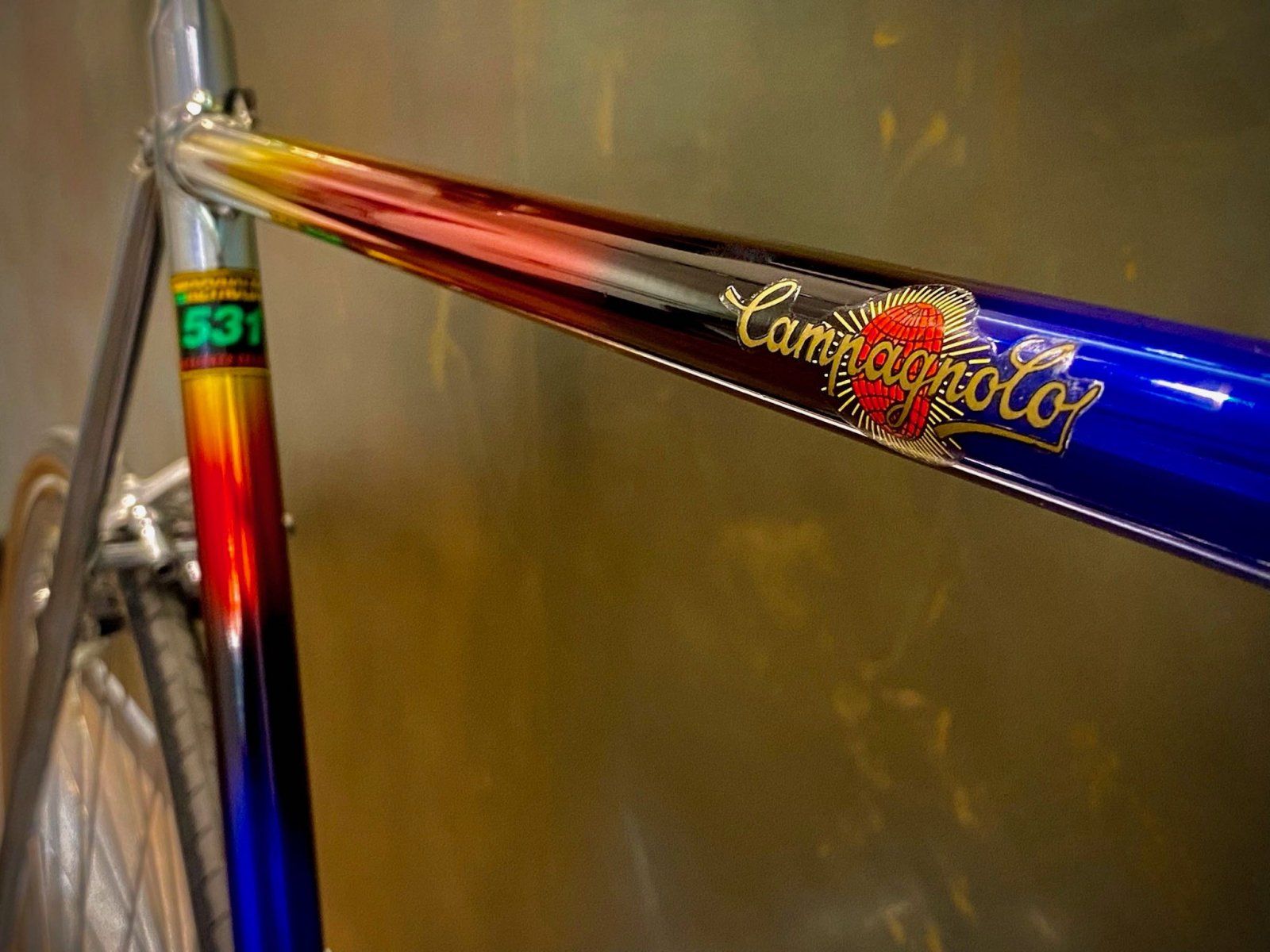

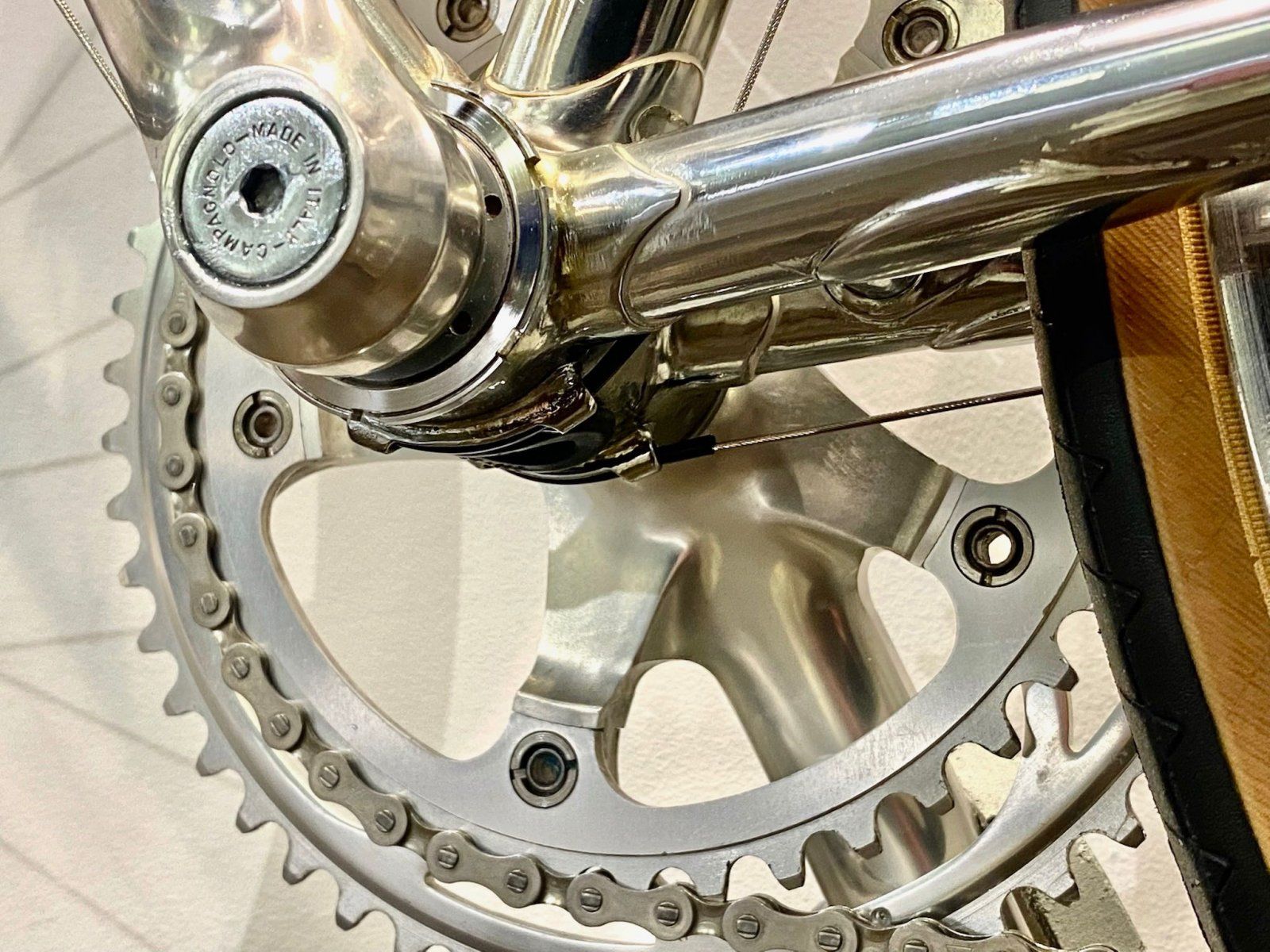

So, Nr. 4 ist fertig!
Wobei es diesmal eigentlich sehr leicht war. Das Rad war so gut wie unbenutzt, komplett und stand 30 Jahre auf dem Dachboden. Jetzt habe ich einmal alles zerlegt, geputzt und gefettet. Nur die Reifen und Bowdenzüge sind neu. Irgendwie lag ein seltsamer und hartnäckiger Belag auf dem Rad und die vordere Gabel hatte tatsächlich schon Rost angesetzt. Alleine, es fehlte ein original Campagnolo Schnellspanner. Selbst das Lenkerband ist noch original aus der Werkstatt in Fröndenberg.
Das Rad wurde speziell und persönlich bei Herrn Rickert, inclusive Farbenwunsch, in Auftrag gegeben. Vor Ort wurden die Maße und Ausstattung festgelegt. Auch wurde ausdrücklich eine Linierung bei Doris Rickert bestellt, was ende der 80er Jahre nicht mehr Standart war.
Ausstattung:
RICKERT Spezial
Rahmen: Hugo Rickert
Linierung: Doris Rickert
Einspeichen / Zentrieren: Doris Rickert
Größe: C-C 57cm, Achsenabstand: 100cm, Gewicht komplett.: 10,57kg
Rohre: Reynold 531, Gabel und Rahmen verchromt
Lackierung: Transparenter Lack blau, schwarz, rot, gelb verlaufend, (laut Erzählung von Hugo Rickert lackiert)
Felgen: Campagnolo LAMDA Strada
Ausstattung: Campagnolo Chorus 1. Generation (Vielen Dank für die Hilfe hier im Forum!)
Schaltung: 12fach, Vorne: 52/42, Hinten: 14-16-18-20-22-24
Lenker und Vorbau: Chinelli, Giro 54-42, Sattel: Leder Girardi - Regal
Reifen Michelin alt: Hi-Lite Comp 700x20, neu: Dynamic-Classic 700x25
Baujahr: ende 1980er Jahre
Ich hoffe das ist alles richtig so beschrieben, sonst helft und korrigiert mich gerne!
Anbei natürlich noch ein paar Bilder...

Ist das schön 🤩 Das MUSS in den KdM 😍
Und das ist cromovelato, oder?
Ja, heute würde man wohl von „cromovelato“ sprechen. Allerdings kennt der Auftraggeber und Freund von den RICKERTs diesen Begriff nicht und ich vermute das Begriff erst später für diese Art der Lackierung verwendet wurde und auch Herr RICKERT nicht von „chromovelato“ sprach. Weiß ich aber nicht sicher. Ich denke das der Ursprung bei den italienischen Rahmenbauern liegt. Moser z.B. oder? Bestimmt weiß hier aber jemand besser über die Historie von „chromovelato“ Bescheid.
Ja und was heißt eigentlich „KdM 😍“? Ich bin ja erst neu hier.
LG, andreas
LG, andreas
Hi Andreas,
wir haben hier einen cromovelato-Faden. Ist ganz spannend, zumindest wenn man so einen Rahmen hat. Ist kein wirklicher Lack, sondern eine Lasur über Chrom, dadurch kommt der klasse Effekt. Kann man heute wohl nicht mehr machen, weil Lacke nicht mehr die "guten" Sachen enthalten dürfen, die man dafür braucht. Nichtsdestotrotz gibt es in Bella Italia noch ein paar Lackierer, die das noch machen. Problem war zumindest damals schon: Total empfindlich. Einen top-cromovelato-Rahmen zu bekommen ist nicht wie'n Sechser, aber zumindest wie'n Fünfer im Lotto.
KdM: Klassiker des Monats. So'n kleiner monatlicher Wettbewerb, wer das schönste Rad hat. Kann man ernst nehmen - muss man aber nicht 😎
Guck mal in den aktuellen rein. Ist nett.
VG
markus.

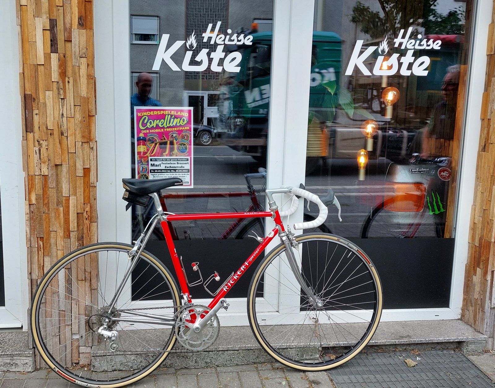

Was macht man, wenn man 4 Tage am Stück kurzfristig und fast überraschend frei hat?
Den langen Weg aus Bayern ins "Rickert Land" auf sich nehmen und die Heimat meines Lieblingsrades zu erkunden..
Da kam die "heiße Kiste" gerade recht... quasi mit der heißen Kiste zur heißen Kiste 😉
