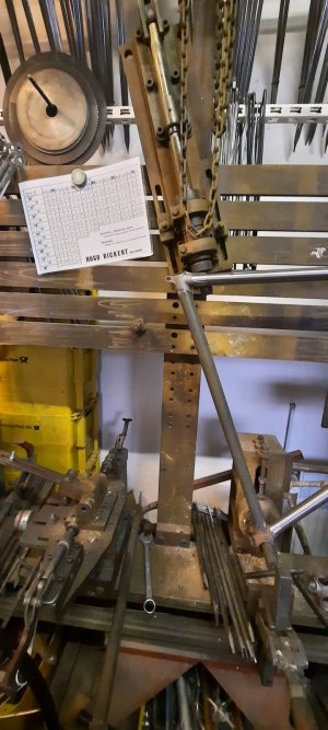

Mahlzeit, ich denke der Rahmen ist zu retten (vorausgesetzt es besteht der Anspruch) wenn man jemanden kennt, der soetwas kann. Mein neuer Rahmen wird gerade auf Hugos altem "Rick" gebaut - insofern sollte die vermeintlich durchgerostete Kettenstrebe auch weniger ein Problem darstellen.
Grüße aus Dortmund Christian 🙋

Das Umfeld kommt mir bekannt vor, ich hoffe dem Dieter geht es gut.
