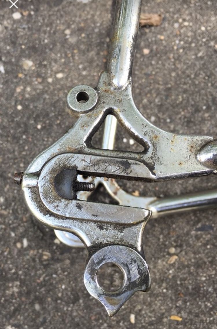

Sagt mal ihr Rickert Experten,was ist das für ein nebulöses Rickert Ausfallende? Huret ist klar. Aber wofür die Anpassungen links? Skmplex? Oder gar vampafiziert? Quasi ein sowohl als auch Auge??
Was ist das eigentlich für ein Rickert?

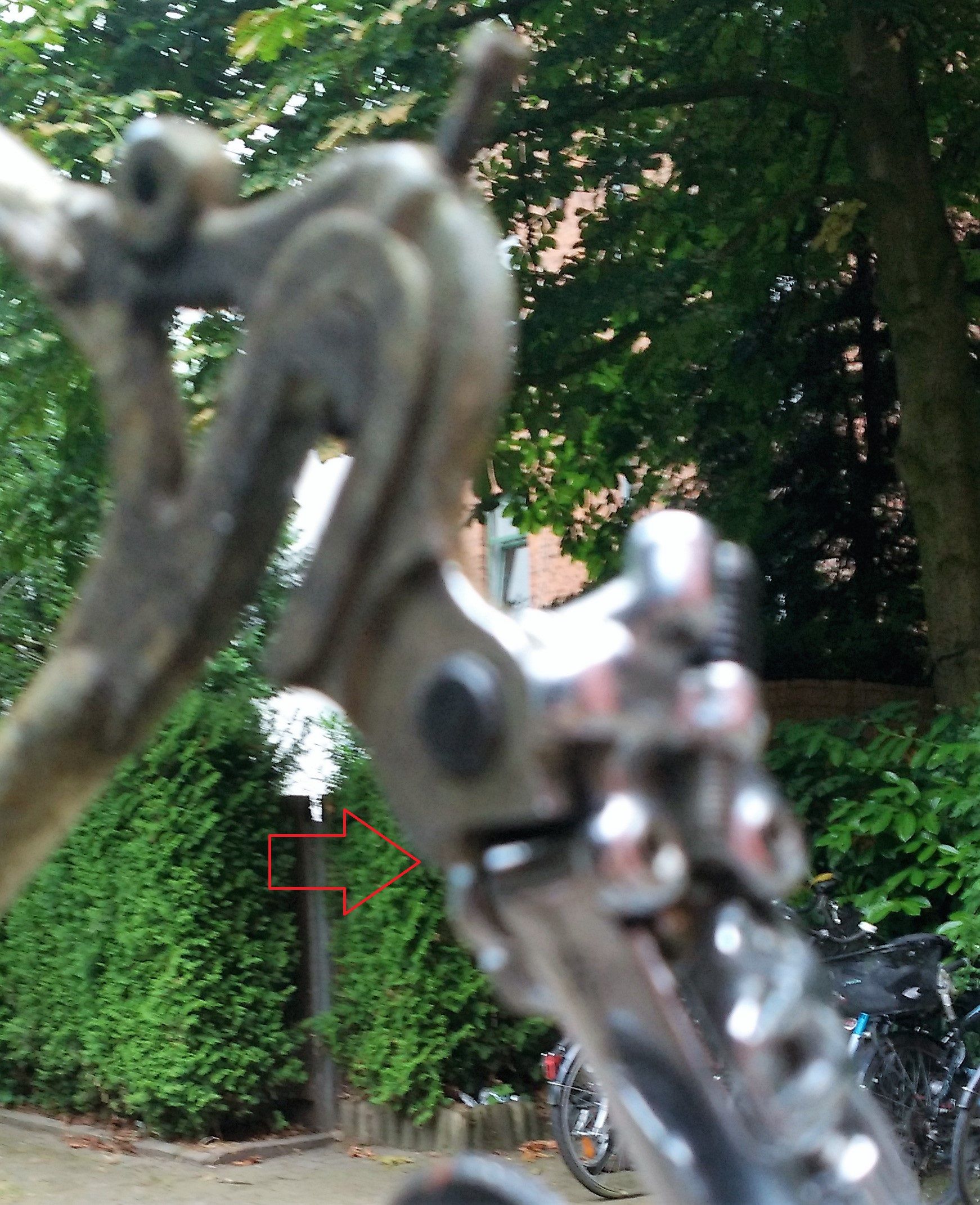

Wenn ich am Montag wieder Zuhause bin schaue ich mal nach und mache Bilder. Welches Record soll ich dranhängen, 1. Generation (Bronze)?
Ja, Record 1. Gen. passt nicht, weil die Aufnahme vom Parallelogramm (edit: Corpo Posteriore) am Schaltauge schleift. Ich bekomme die Bilder gerade nicht hochgeladen (edit: das Bild vom schleifenden Corpo Posteriore ist verschwommen, muss ich nochmal neu machen). Gran Sport scheint zu funktionieren, allerdings hatte ich nur eine befeilte zur Hand, muß noch mal schauen, wie es sich mit einer Serienversion verhält.

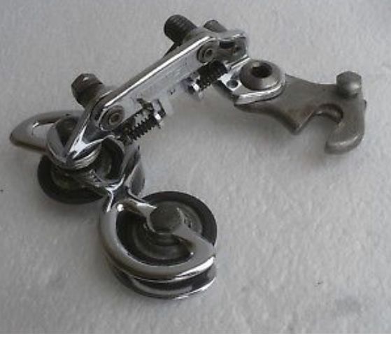

Edith fragt ob man was bei der Montage solch eines Allvit Schaltwerks beachten muss?

Viel ist es nicht, aber die entscheidenden 5/10 (sorry für's schlechte Bild).

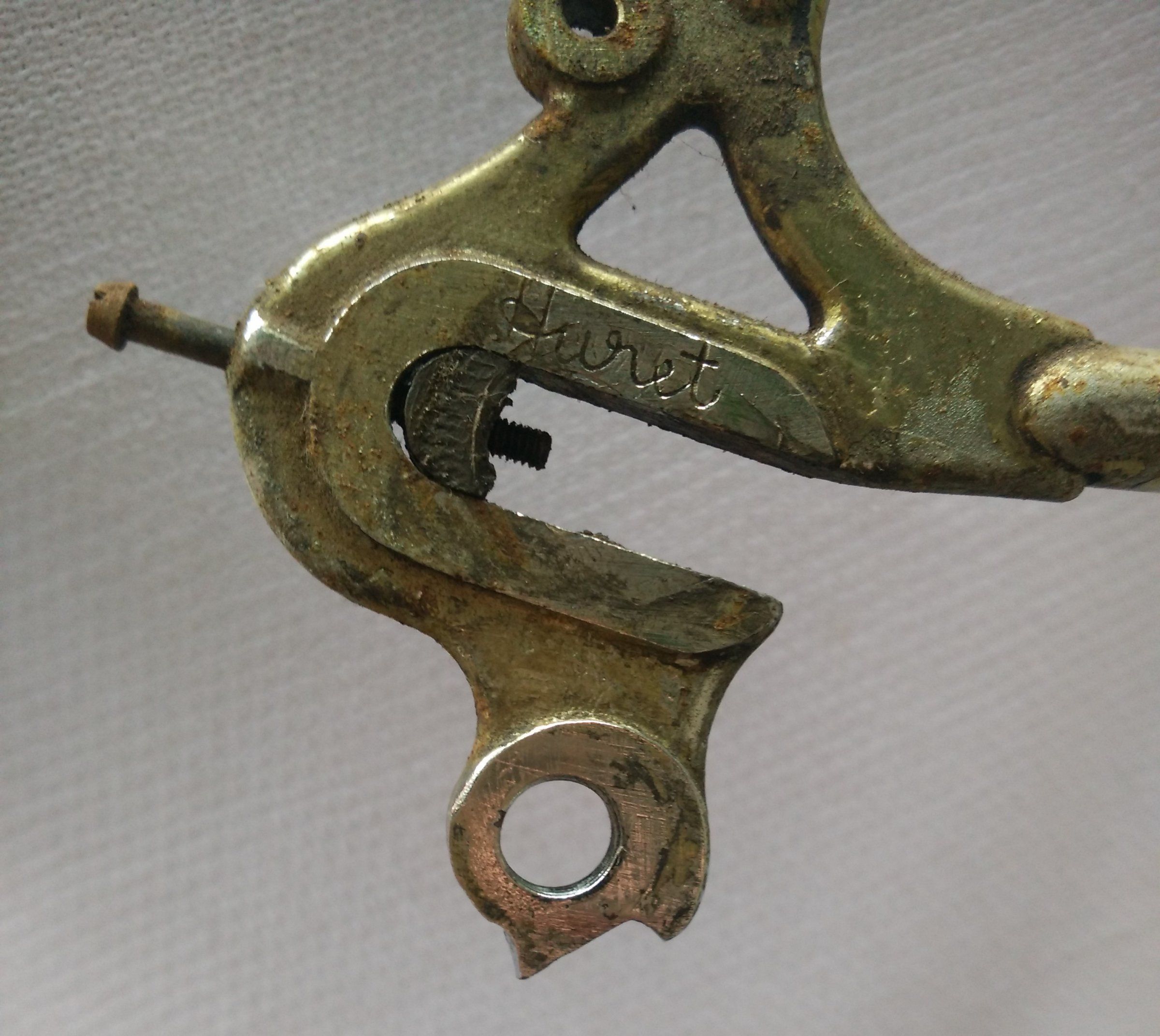

Heute Abend mache ich mal vernünftige Bilder, zumindest versuche ich es. Wenn ich mich recht erinnere war das Svelto bei mir ohne Adapter direkt am Schaltauge verschraubt, auch davon mache ich noch ein Bild. Mein Schaltauge sieht genauso aus wie deins.
Huret scheint also noch andere Varianten im Programm gehabt zu haben, als die aus dem vorangehend gezeigten Katalogauszug. Entweder gab es die hier gezeigte Variante, oder evtl. eine Art Rohling, an dem sich der Rahmenbauer nach Bedarf austoben konnte. Aus den im '66er Katalog gezeigten Varianten lässt sich dieser hier nicht herstellen.
Zum Allvit-SW kann ich nix beitragen, das habe ich nicht.
Ach so jetzt hab ich's verstanden:huret auf huret. Aber das müsste doch passen wie Arxx auf Eimer. Ich meine, ich hätte hier schon mal ein Rickert-Bild gesehen mit allvit auf huret-ausfaller, von @FSD ?Diese Scheibe für eine Campa Schaltauge kenne ich. Hier soll jedoch ein Huret Schaltwerk an eine Schaltwerksauge von Huret geschraubt werden.
Meine teutonischen Überlegungen sagen 0 problemo passt - was sich aber die Franzosen in den 1960ern gedacht haben mögen... kann ich nicht beurteilen. Manchmal sind die Lösungen dort drüben recht verquer.
