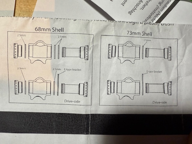

Na die Spacer fürs Hope sehen folgendermaßen aus: siehe Anhang.
Der Spacer, welcher die Kurbel vom Lager fernhält war nicht dabei. Den muss ich jetzt noch besorgen. Falls da jemand n Tip hat, wieviel mm man da nimmt und welcher Spacer ansich gerne her damit.

Das ist die Anleitung für MTB Kurbeln.
Du verstehst das falsch. Zwischen rechter Kurbel und Lager darf kein Spacer. Da muss ein Stück bei GXP frei bleiben.
Sieh dir die Anleitungen für GXP von SRAM an.
Ok, also von Innenlager her auf beiden Seiten nur ein 2,5mm Spacer und zwischen Kurbel/Kettenblattseite kein Spacer, weil da dieser Spalt von ca 2mm bleiben soll?! Kann mir zwar nicht ganu vorstellen, wie das gehen soll, weil die rechte Kurbel/Kettenblatt eigentlich plan auf dem Innenlager aufgelegen hat…aber vielleicht ist das ja anders, wenn ich rechts nur einen Spacer verbau?!
Nein, keine Spacer.

Ja gut…das haut dann wahrscheinlich einfach nicht hin, weil ich ein MTB Innenlager anstatt der Ausführung für Rennrad habe. Berichtige mich, falls ich da falsch liege. Denn die Anleitung mit den Spacern die ich gepostet habe war von meinem Innenlager.
Möglich, dass Du wie ich einst reingefallen bist & die falsche Seite der Montageanleitung gelesen hast. Bei mir war das Lager am Ende hinüber, weil sie durch die Spacer zu viel Druck bekommen haben...
zumindest auf der Montageanleitung stehen nur diese 2 bzw 4 Varianten die man oben sieht. Gar keine Spacer bzw 1mm Spacer ginge bei diesem Lager nicht, da sonst die Gewindegänge des Innenlagers offenliegen würde. Das ist IMHO nicht der Sinn der Sache.

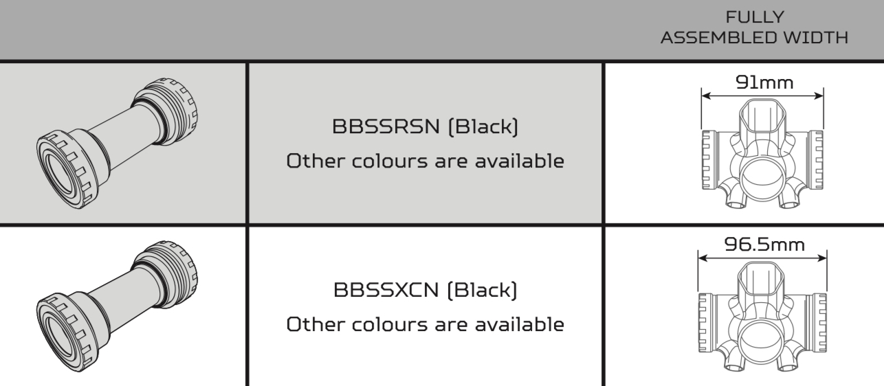

Ja…aus meiner sicht isz die Gesamtbreitr im Zusammengebauten Zustand beim MTB Innenlager mit 96,5 ja um 5 mm breiter als das Road Innenlager. Somit drückt ja die zu kurze (fürs MTB Lager) Kurbelgarnitur bei richtig angezogenem Drehmoment extrem auf das zu breite Innenlager….oder habe ich da einen Gedankenfehler?
oben ist das Roadlager, unten das MTB wie von @prince67 erwähnt
Ich bräuchte dann wohl das Mittelrohr (Road) und nicht das für MTB? Wenn ich das Mittelrohr nämlich rauslassen würde, wären auch 1mm Spacer kein Problem
Hat jemand noch n Tip, was ich fürn Spacer zwischen Kettenblatt und Innenlager brauche? Kurbelgarnitur war ja eine SRAM Rival. Das Innenlager hat jetzt eine Breite von 91mm.
