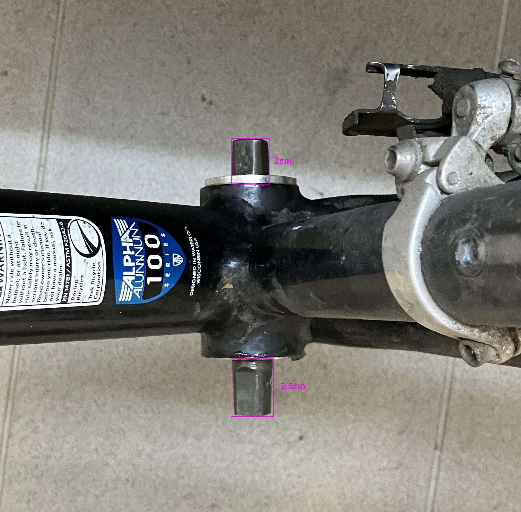

Dieses habe ich bestellt und wie beschrieben eingebaut, sprich erst rechte Seite bis Anschlag einschrauben, dann linke Seite.
Wie ihr auf den Bildern seht, schaut die Welle auf der linken Seite wesentlich weiter heraus als auf der rechten Seite. Der Unterschied beträgt 0,5 cm.
Die Kurbeln gleichen das ja nicht aus.
Hätte zur Folge, dass ich nicht symetrisch trete.
Also bin ich auf der Suche nach der Ursache und der Lösung...
Achslänge habe ich gemessen: Beträgt wie bestellt 110mm.

Wenn die Achslänge passt, sollte das in Ordnung sein. Der silberne Ring auf der rechten fehlt ja auf der linken Seite, daher das rein optische Ungleichgewicht. Miss doch mal den Abstand der beiden Kurbelenden zu dem Kettenstreben, dann könntest du sehen ob wirklich eine Asymetrie vorliegt. Die Gehäusebreite müsste auch auf dem Lager stehen.

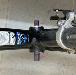

Danke dir.
Leider ist das Ungleichgewicht nicht nur rein optisch sondern auch messbar.
Ich habe vom Rahmen ab gemessen: Auf der rechten Seite schaut die Welle 2cm raus inkl. des silbernen Rings und auf der linken Seite 2,5cm. Daher die Info, dass der Unterschied 0,5 cm beträgt, siehe Bild im Anhang.
Auch wenn ich die Kurbeln montiert habe, besteht der Unterschied (gemessen zwischen Kurbelenden und Sitz-/Sattelrohr)

Für mich steht es auf der rechten weiter raus als auf der linken..???
Wobei wenn man die Unsymmetrie der Einschraubtiefe der Lagerklemmung ignoriert man denken könnte das Lager selber sitzt schon symmetrisch.
Aber wenn man rechts zuerst eingeschraubt hat (??) man sich schon fragen muss warum steht die Verschraubung so weit raus?? Rechts nicht zufällig brutal rechts angezogen? Linksgewinde?
Rechts ohne viel Kraft, sprich nicht brutal angezogen. Durch den Ring geht es ja ohnehin nicht weiter rein möglich. Linksgewinde habe ich berücksichtigt, sprich gegen den Uhrzeigersinn reingeschraubt.
Gemessen ab Rahmen, sprich inkl. des Rings sind es rechts 2cm und links 2,5cm.

Das gehört so, ein Vorredner hatte es schon gesagt. Muss rechts mal ab Tretlagergehäuse und nicht ab Flansch(Ring).
