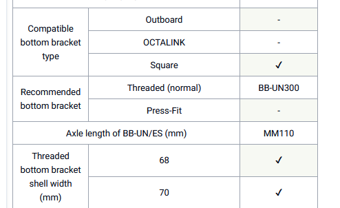

Claris FC-RS200 ist mit BB-UN300 kompatibel.
Wieso das denn, gibt doch nichts haltbareres als so ein Vierkantpatronenlager.Anhang anzeigen 1721089
https://productinfo.shimano.com/en/spec/road-crankset
Aber wenn schon eine neue Kurbel her soll, dann kann man - bleibt man bei Shimano - auch gleich was mit HTII nehmen.
Dem Hörensagen zufolge sollen die aktuell erhältlichen Lager nicht mehr so haltbar sein. Ob das stimmt, vermag ich nicht zu beurteilen. Die HTII-Lager hier im Fuhrpark haben sich bislang (>20.000 km) als problemlos erwiesen. Mag auch daran liegen, dass "für alle Fälle" Ersatz im Regal liegtWieso das denn, gibt doch nichts haltbareres als so ein Vierkantpatronenlager.
