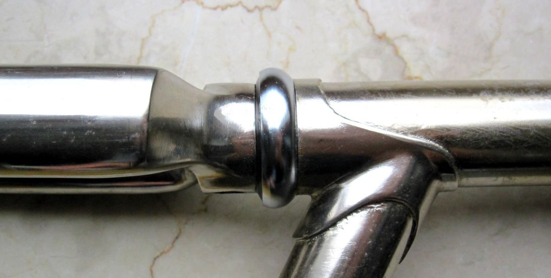

@FunkyMarantha: Diese Titan Exklusiv-Rahmen sind meinem Eindruck nach nicht verchromt, sondern nur vernickelt (eine gute Verchromung besteht aus Verkupfern - Vernickeln - Verchromen, also haben die sich wohl einen Arbeitsgang gespart). Man sieht den "Farbkontrast" zwischen dem gelblichen Nickel und dem bläulichen Chrom von Gabel und Rahmen der Steuersatz-Schale hier ganz gut:
An sich mag ich das gelbliche Nickel ganz gerne, aber Nickel ist weniger beständig als Chrom und läuft auch in Innenräumen über die Zeit an. Daher solltest Du auf jeden Fall auch die blanken Teile Deines Rahmens mit Klarlack überziehen (zumal, da die Oberfläche ja auch Schleifkratzer (vom Vorbesitzer) hat).

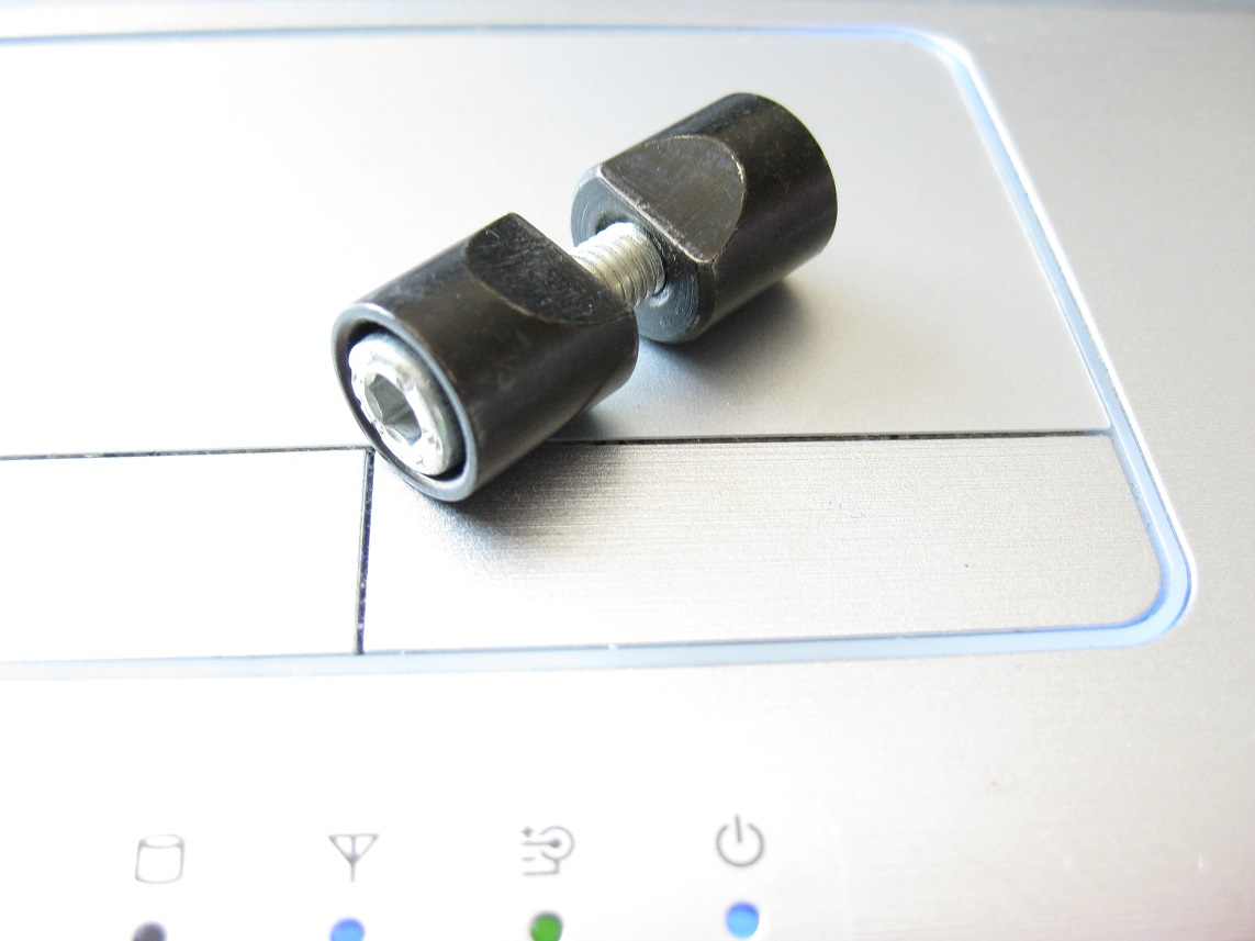

Und noch etwas: wenn Du auch eine Sattelstützenklemmung mit diesen Klemmstücken hast:
pass' schön darauf und verliere sie nicht - die waren auch seinerzeit nicht sehr verbreitet und sind heute kaum irgendwo gebraucht zu bekommen. Bei meinem Rahmen fehlte diese Klemmung beim Kauf (siehe vorletztes Bild), und angesichts des Aufwands, die zu beschaffen, würde ich heute so einen Rahmen ohne Klemmstücke nicht mehr kaufen ...

@Bridgestone RS 800 , die Klemmstücke erinnern mich gerade ganz stark an die entsprechenden Anlötteile.
Wenn die Schraube M6 sein sollte, miss doch mal Durchmesser und Breite der Teile, dann vergleiche ich das.
Danke für Dein freundliches Angebot, aber ich habe nun gerade von einem Forumskollegen einen solchen Klemmstück-Satz kaufen können.
Meine entsprechenden Selbstbau-Versuche in der Vergangenheit sind nicht so überzeugend ausgefallen, auf Grund meiner irrigen Annahme, dass da ein normaler M6-Sattelklemmbolzen mit Schraubhülse verbaut werden sollte/müsste - dafür reicht der Platz bzw. Querschnitt aber nicht aus:
Tatsächlich ist da beim Original eben kein "regulärer" vollständiger M6-Klemmbolzen verbaut, sondern einfach nur eine M5-Schraube.
Ich habe die mitgelieferte Schraube (die wohl eher nicht original war, da schwarz, ohne glatten Schaftabschnitt und zu kurz) jetzt gegen eine mit der Festigkeit 10.9 getauscht und hoffe, dass das halten wird ...

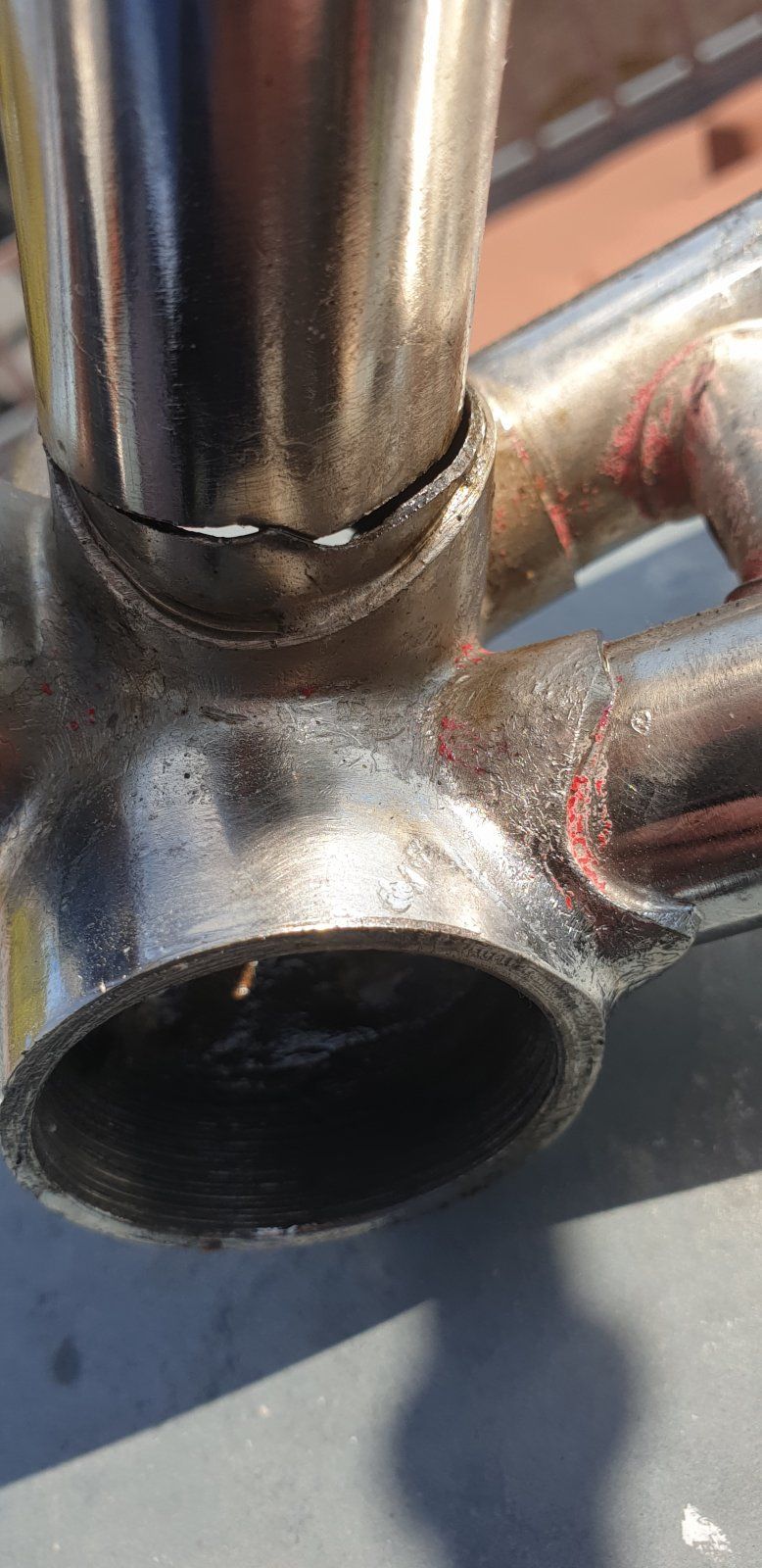

Übrigens habe ich das Sattelklemmteil kaufen können, weil der entsprechende Titan Exklusiv-Rahmen, aus dem es stammt, gebrochen war, und zwar an einer Stelle unmittelbar oberhalb der Tretlagermuffe, bei der ich immer den Verdacht habe, dass das besonders häufig bei italienischen (Groß-)Serienrahmen aus dieser Zeit passiert, die mit Messinglot zu heiß gelötet worden sind - Foto des vorigen Besitzers @Anma1975 , der den Rahmen verschenkt hat:
Natürlich sind auch anderswo in jener Zeit Rahmen beim Löten in diesem kritischen Bereich ausgeglüht worden und daher später gebrochen, aber es scheint doch in statistischer Hinsicht eine auffällige Häufung bei italienischen Mittelklasse-Rennradrahmen zu geben, bei denen die Löter die Flamme wohl häufig eher unbekümmert draufgehalten haben, damit es möglichst schnell geht ...

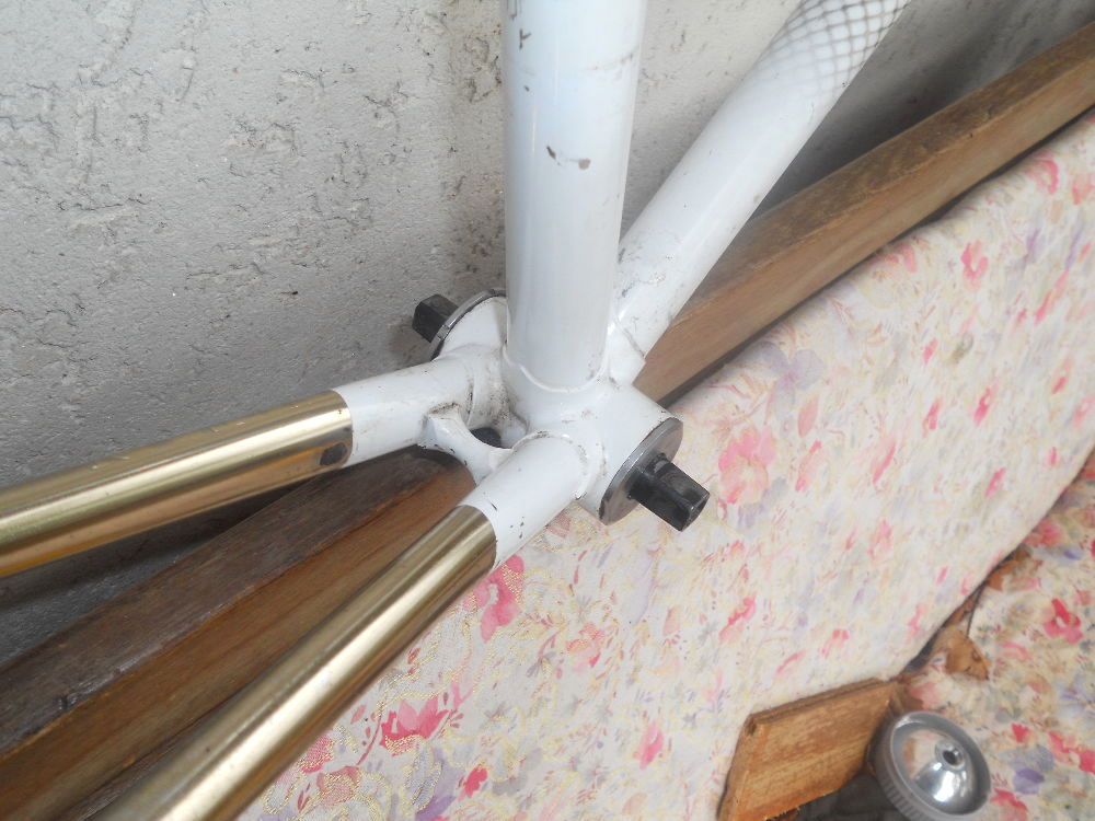

Natürlich würde ich mein Rahmenset auch gerne entsprechend entlacken, aber leider gibt es Rost- bzw. Scheuerstellen an strategisch ungünstigen Stellen, so dass es (wenn sich der Rahmen mechanisch und von der Geometrie her bewährt) wohl wieder eine Lackierung mit blanken Bereichen geben wird.

Ja, das sehe ich auch in gewisser Weise als die "dunkle Seite" der schönen italienischen Stahlrahmen aus jener Zeit - die meisten anderen Dinge kann man irgendwie in den Griff bekommen, und selbst Rost führt ja (bisher) nur in Ausnahmefällen zu nennenswerten strukturellen Problemen, aber solche "verdeckten Mängel" durch ausgeglühte Rohre sind dann bei den meisten Mittelklasse-Rahmen tendenziell final (jedenfalls, wenn eine mögliche Reparatur in einem sinnvollen Verhältnis zum Wert des Rahmens stehen soll) ...
Und dass das eben leider nicht nur Einzelfälle sind, sondern ein systematische Problem dahinter steht, ist mir vor einigen Jahren durch ein Gespräch mit einem Forumskollegen deutlich geworden, der das über einen längeren Zeitraum hinweg beobachtet hat.
Ich will gewiss niemandem die Freude an einem schönen Rad/Rahmen nehmen, aber gerade wenn man sich so ein bisschen (... oder auch ein bisschen doller ... ;) ) "verliebt" hat, und viel Arbeit/Zeit/Geld investiert hat, ist es natürlich besonders herzzerreißend, wenn der Rahmen dann unerwartet bricht.
