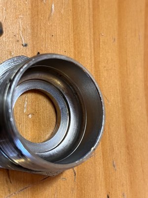

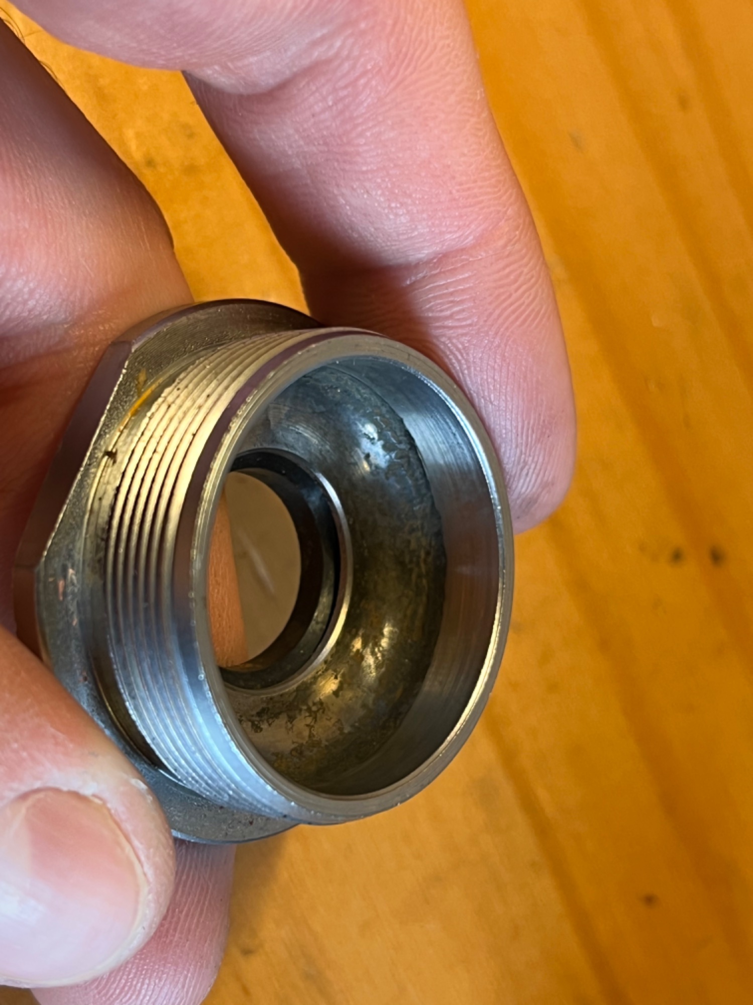

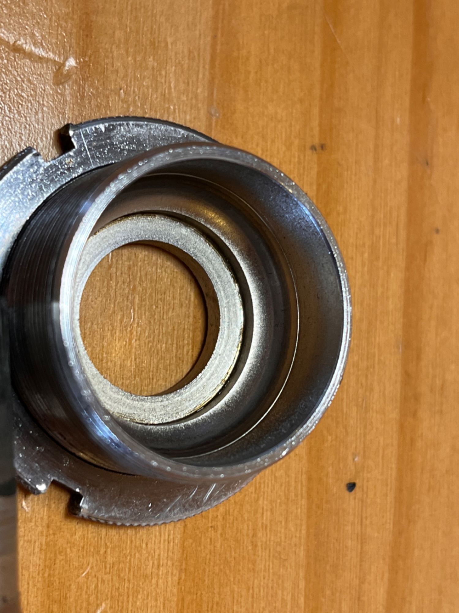

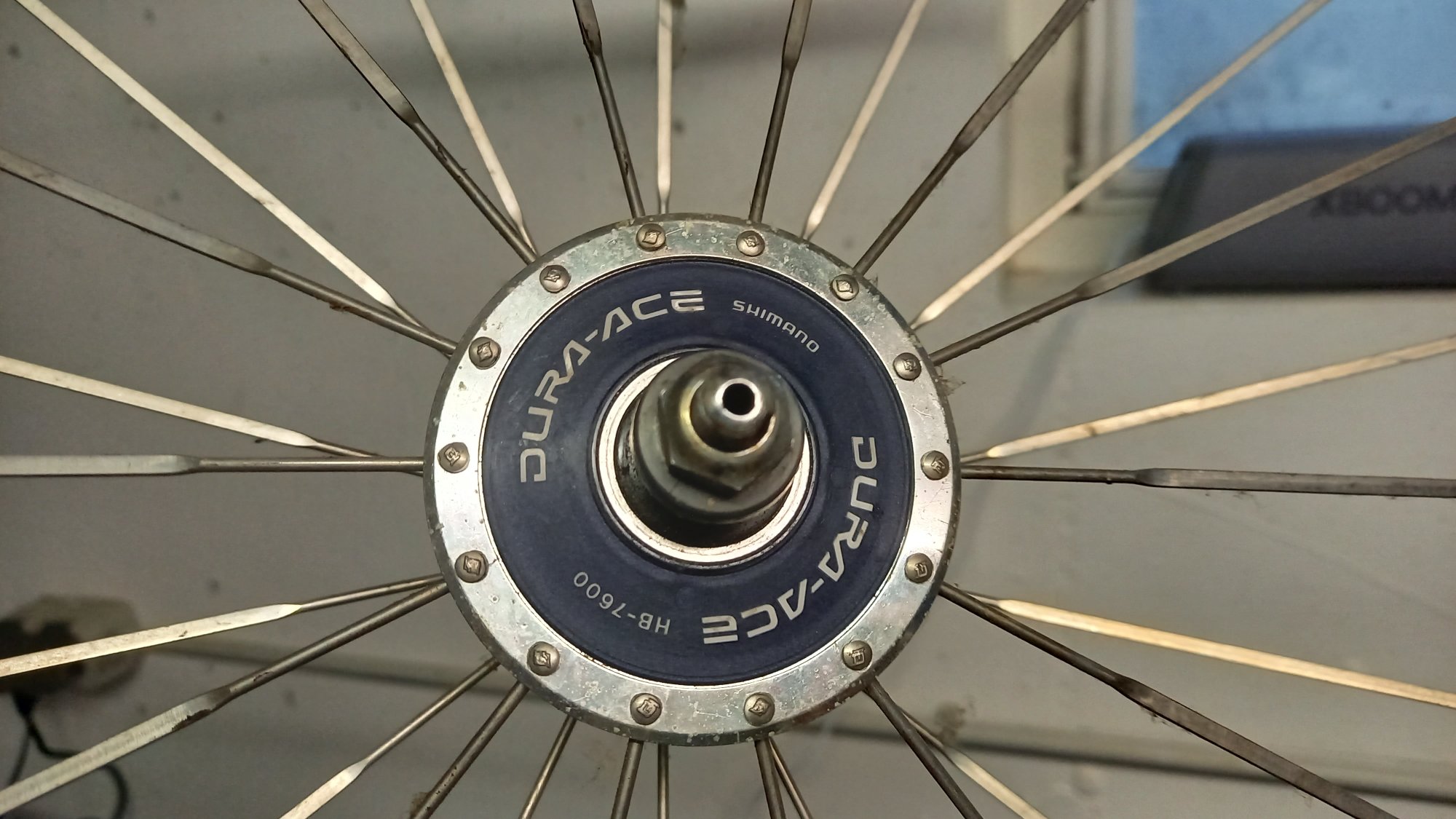

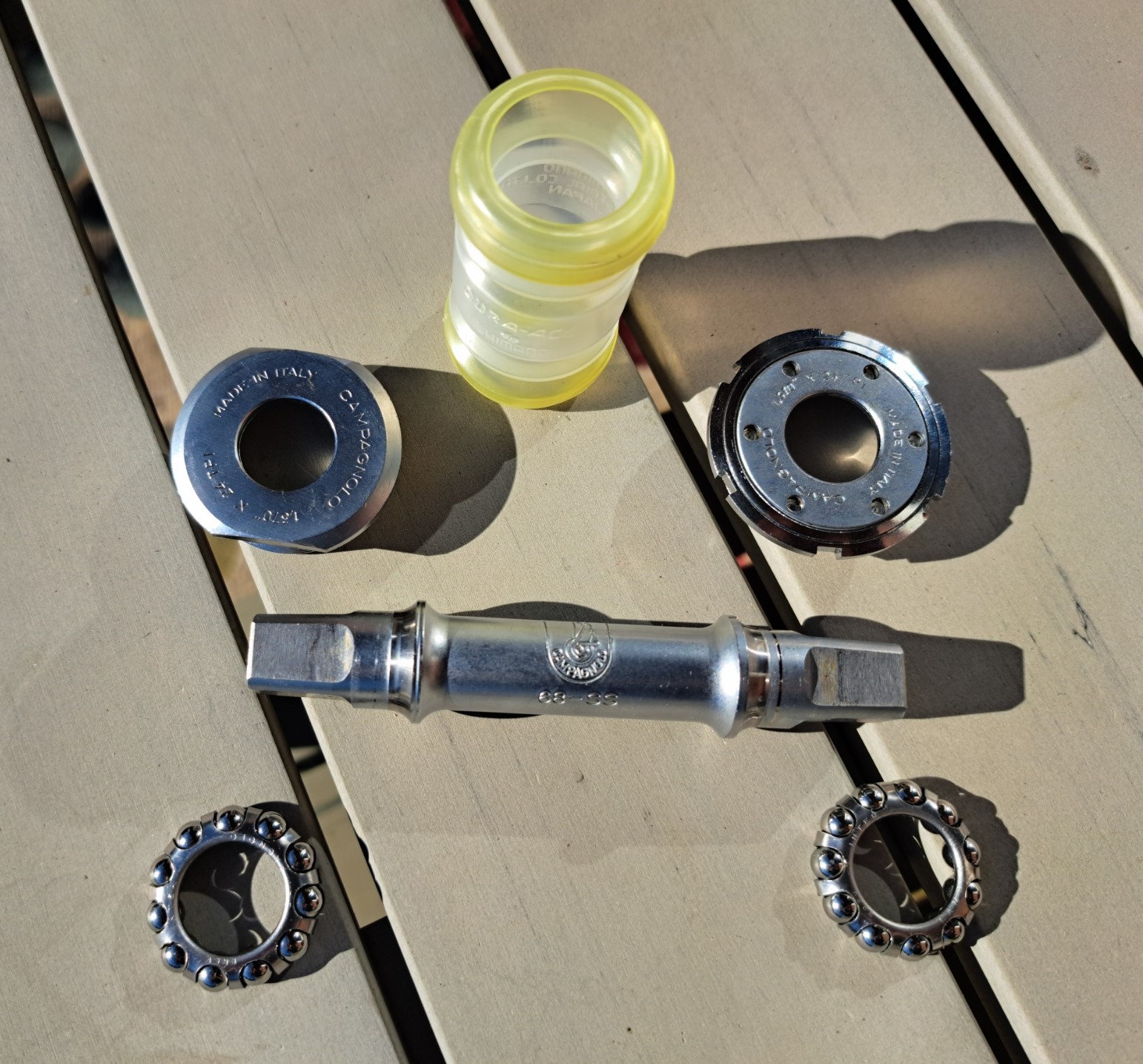

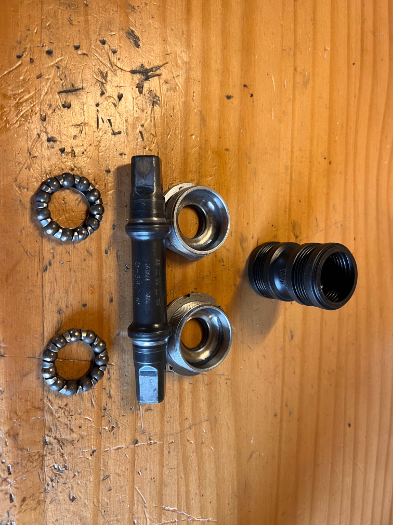

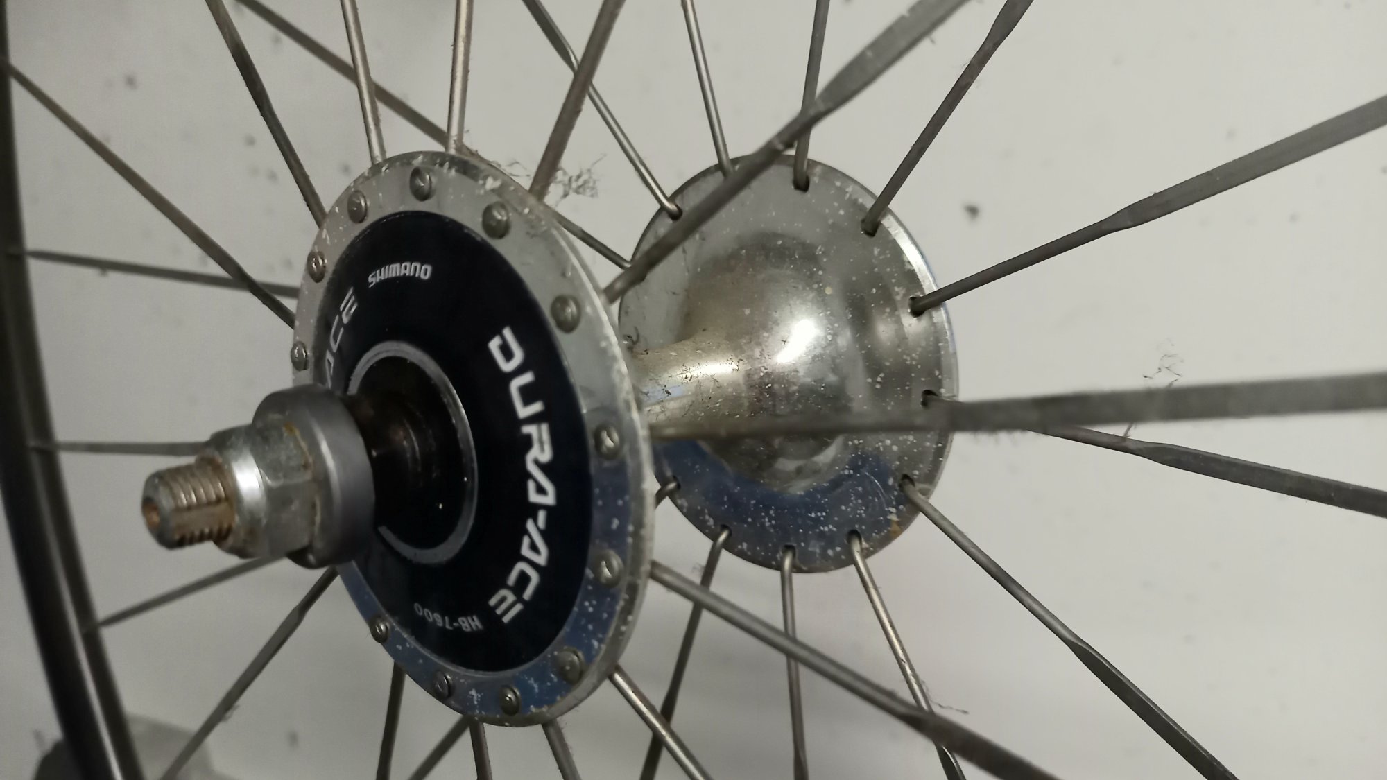

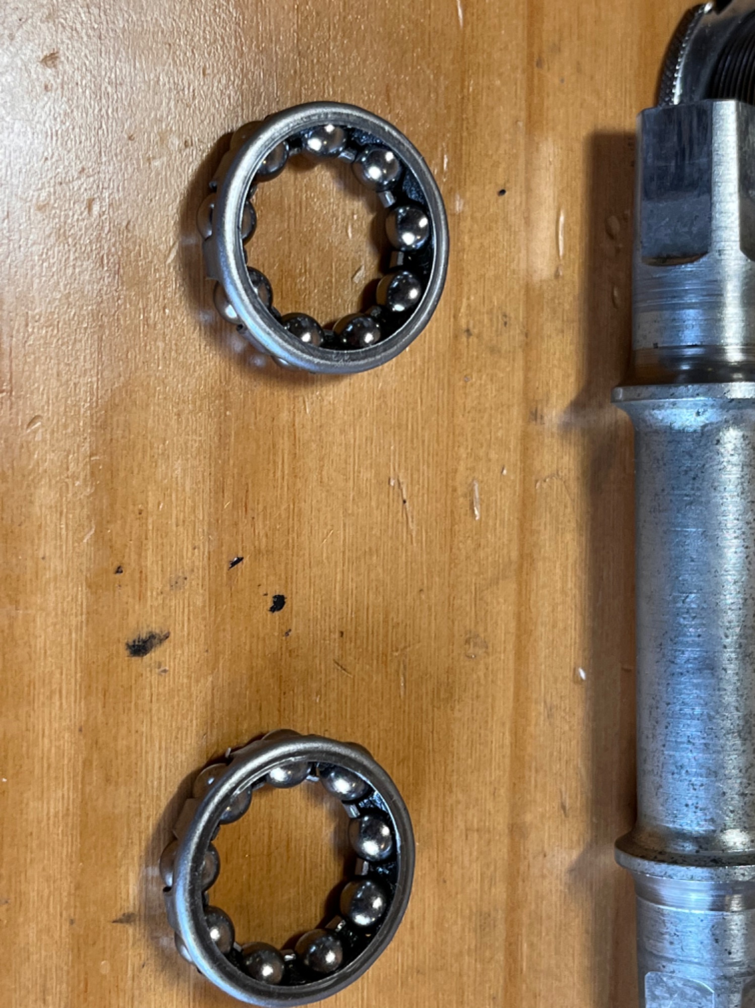

Taugen nur um Gewinde nach zu schneidenVermutlich passt die Welle nicht zu den Lagerschalen.
Anhang anzeigen 1616021Anhang anzeigen 1616022

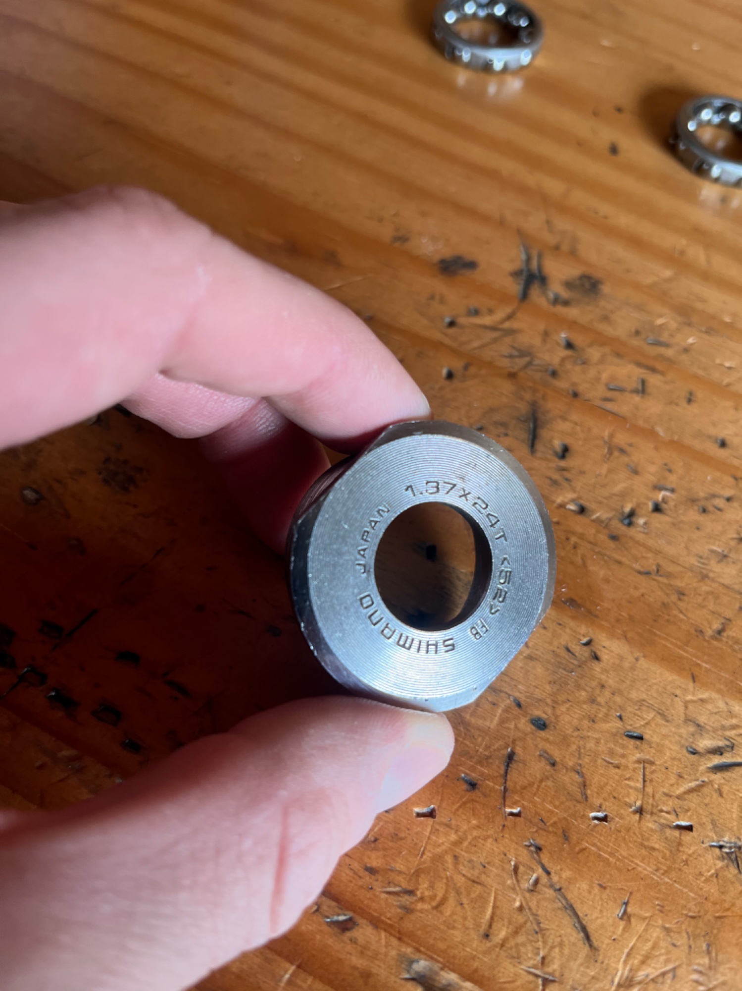

Sind diese Lagerschalen sonst für den Müll, oder kann man die noch nutzen?
Anhang anzeigen 1616025Anhang anzeigen 1616026Anhang anzeigen 1616024Anhang anzeigen 1616023
Ja, die Shimano Schalen auf den beiden oberen Bildern und die eib paar Beiträge zuvor gezeigte Welle mit der eingeprägten "344" gehören (original) eindeutig nicht zueinander.Vermutlich passt die Welle nicht zu den Lagerschalen.

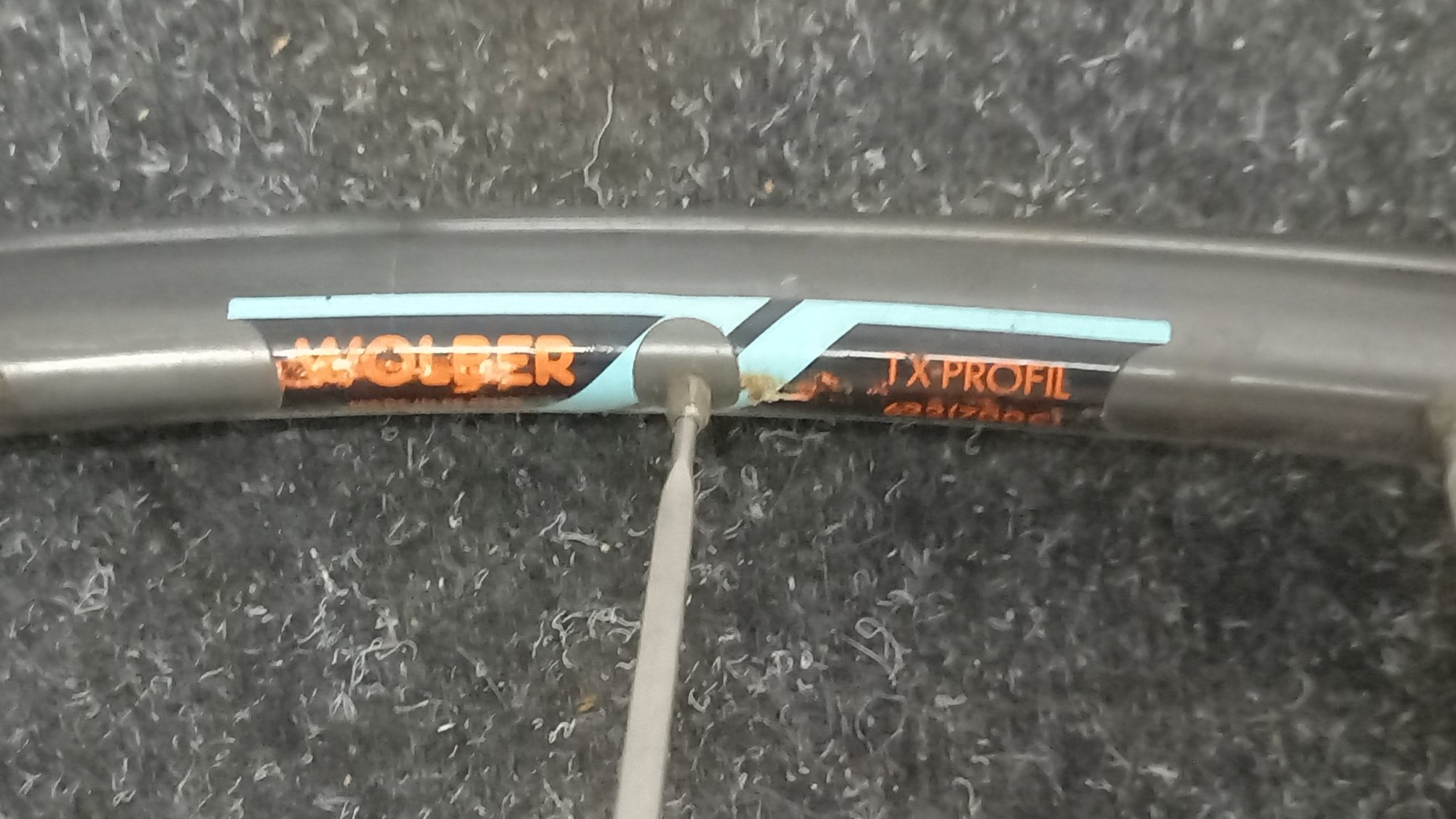

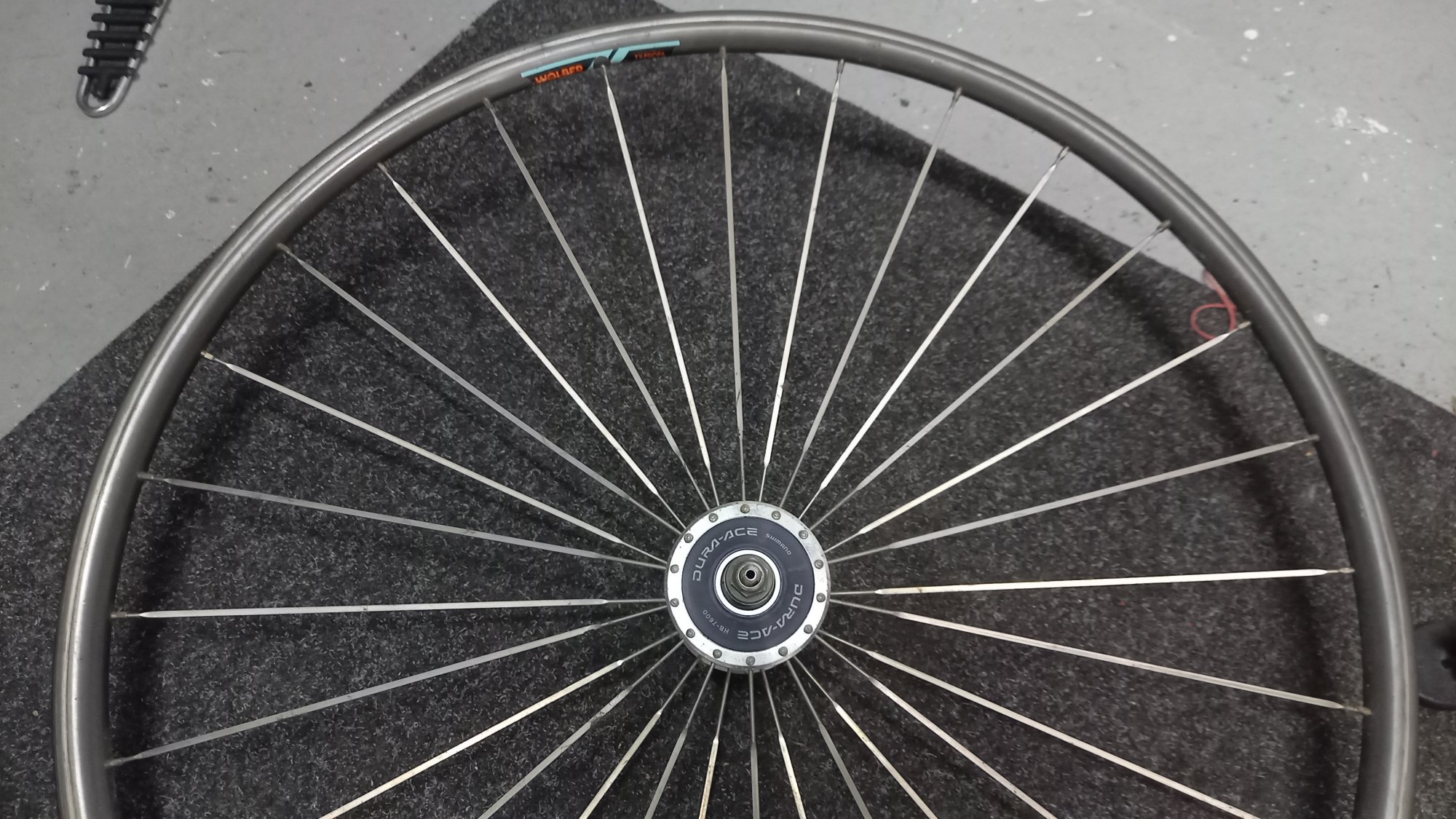

diese Felgen vertragen m. E. ohne weiteres 28er ReifenGrüßt euch!
Ich bin sowohl hier als auch allgemein beim Schrauben recht neu und habe dementsprechend noch ein paar Fragen. Sorry schon mal, falls ich hier das Thema verfehle und der Pfosten ein bisschen länger wird. Ich habe mir für nen Hunni folgendes Rad gekauft und möchte es alltagstauglich umbauen.
Der genauere Plan: inspiriert von Anton007 möchte ich ihn zu einem Randonneur mit Schutzblechen, Gepäckträger, 1056er Gruppe (schon in meinem Besitz) und mindestens 28er Reifen (hoffentlich passen die in die Gabel und unter die Schutzbleche) umbauen. Tretlager und Steuersatz wurden bereits geöffnet, gesäubert und ordentlich gefettet.
Fragen:
3. Da sind Felgen mit Maulweite 13.5mm dran, soll ich eher breitere Felgen für die geplanten 28er Reifen kaufen oder die ganzen Laufräder direkt bei ebay reinstellen und mich um andere Laufräder kümmern? Sprich: was sind die Laufräder wert?
Geh davon aus, dass 23er und Schutzbleche gehen könnten, dickere Reifen nur ohne. Mind. 5mm brauchst du in jede Richtung für gut passende Schutzbleche immer, 1cm ist besser.23er sind zur Zeit drauf
hmmmm ...kann eng werden und mit Schutzblechen sowieso. Man kann Schutzbleche auch teilen also vor und hinter der Bremse abschneiden aber da kenn ich mcht nicht so aus...23er sind zur Zeit drauf
Dann lass die auch drauf bzw montiere erstmal solche die Du jetzt gewohnt bist. Stelle Dir alles ein so dass es gut passt und gewöhne Dich erstmal an das Schalten, Bremsen, die sehr direkte reaktion eines Rennrads. Auch and die durchaus sportlich gestrecke Position auf dem Rad. Dann kannst Du immer noch zu speziellen Radschuhen und Pedalen greifen.Bin noch nie mit andern Pedalen gefahren als mit solchen, wie gesagt bin kompletter Anfänger und habe bisher nur Trekkingbikes etc. gefahren.

Brauchst Du Ersatzschalen ? (Die Kugel sind auch defekt, wundert mich wie es die Welle so gut überlebt hat ...)Vermutlich passt die Welle nicht zu den Lagerschalen.

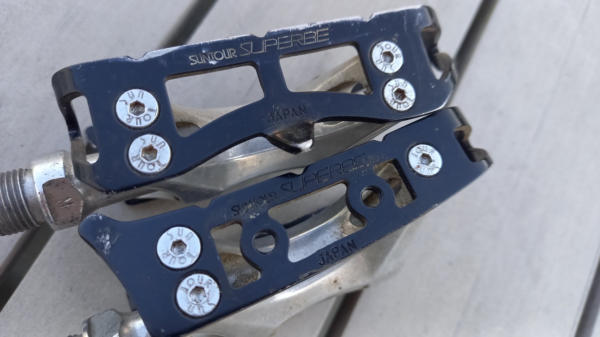

Das Logo sieht aus wie von 'Standert' Rennradbauer aus Berlin.Wisst Ihr vielleicht wer diese Bremsschuhe hergestellt hat ?
(suche 2 oder auch 4 davon für die andere Seite, VL)

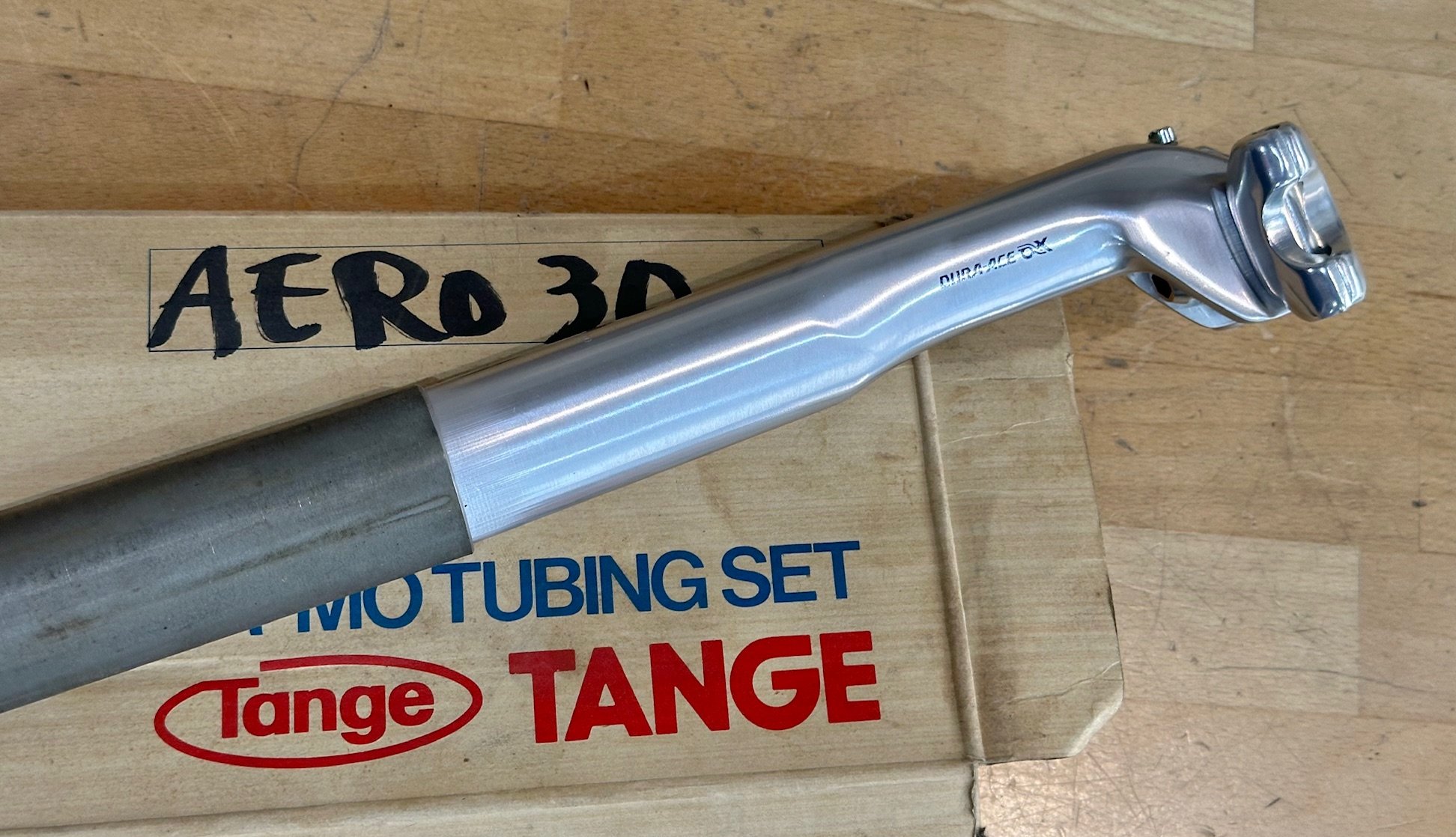

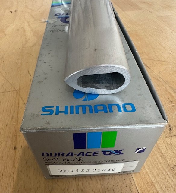

Die deutlich häufigere mit rundem Profil liegt in NOS schon deutlich über der 100 Euro (s.u.) Marke und solch eine Ovale muss man erst mal finden, da spielt der Preis fast schon keine Rolle mehr...Hi, was darf eine SP-7320 C-type DA ax Aero Stütze kosten?
Anhang anzeigen 1616863Anhang anzeigen 1616864(ca. 19x32mm)
Danke für die Einschätzung
