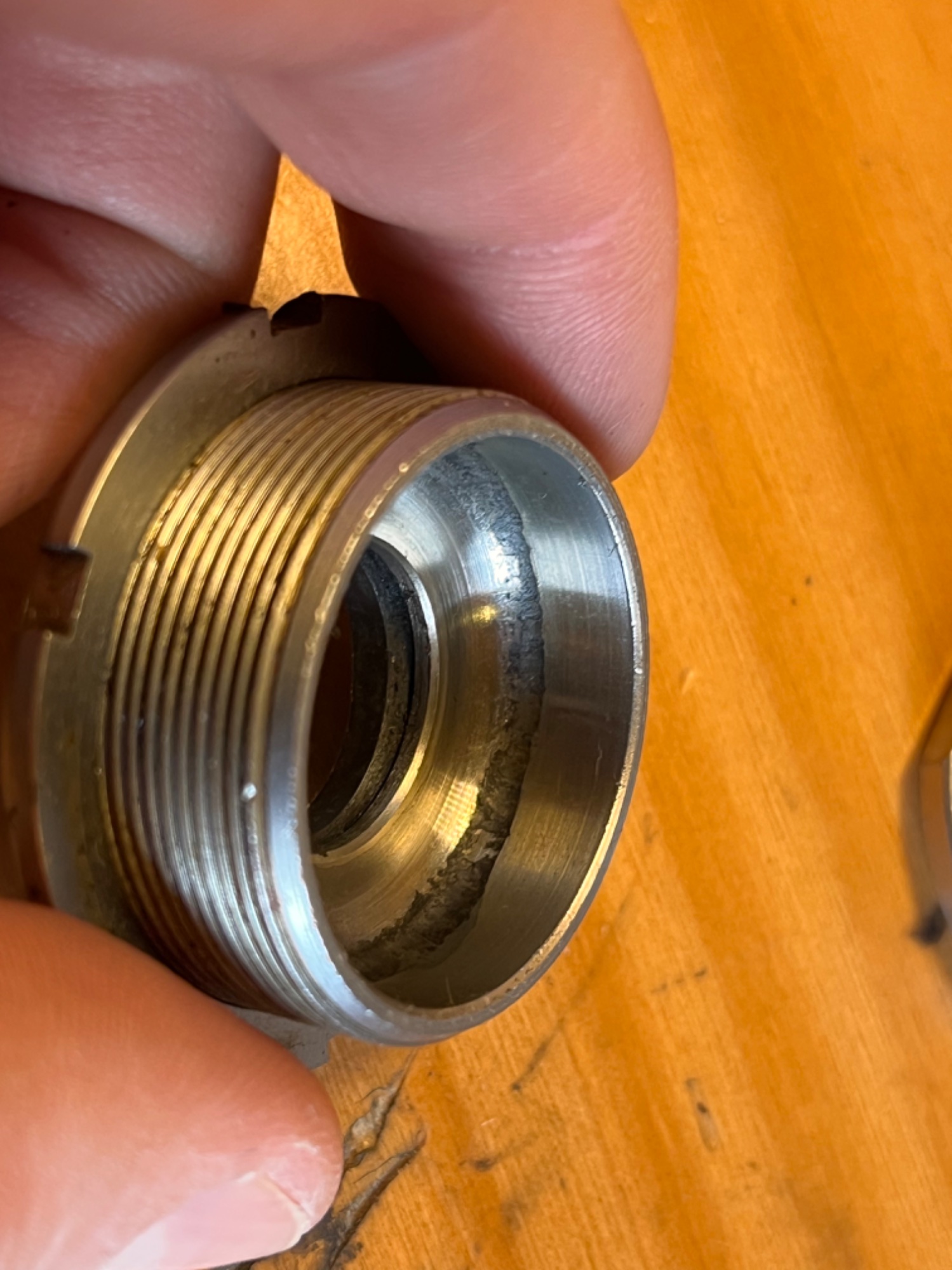

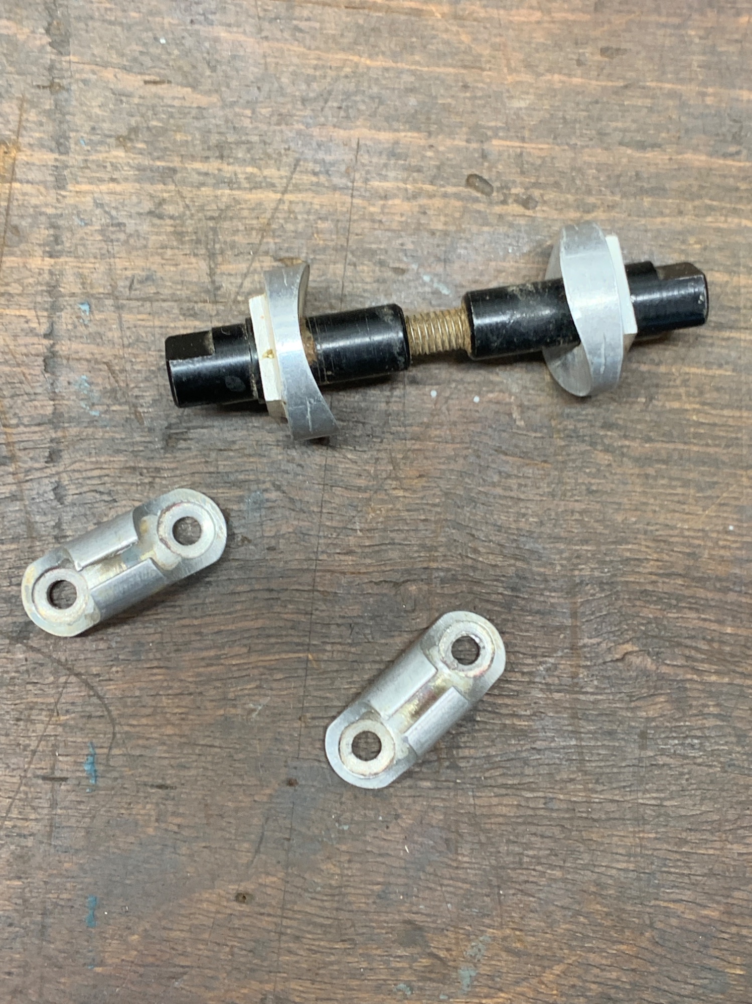

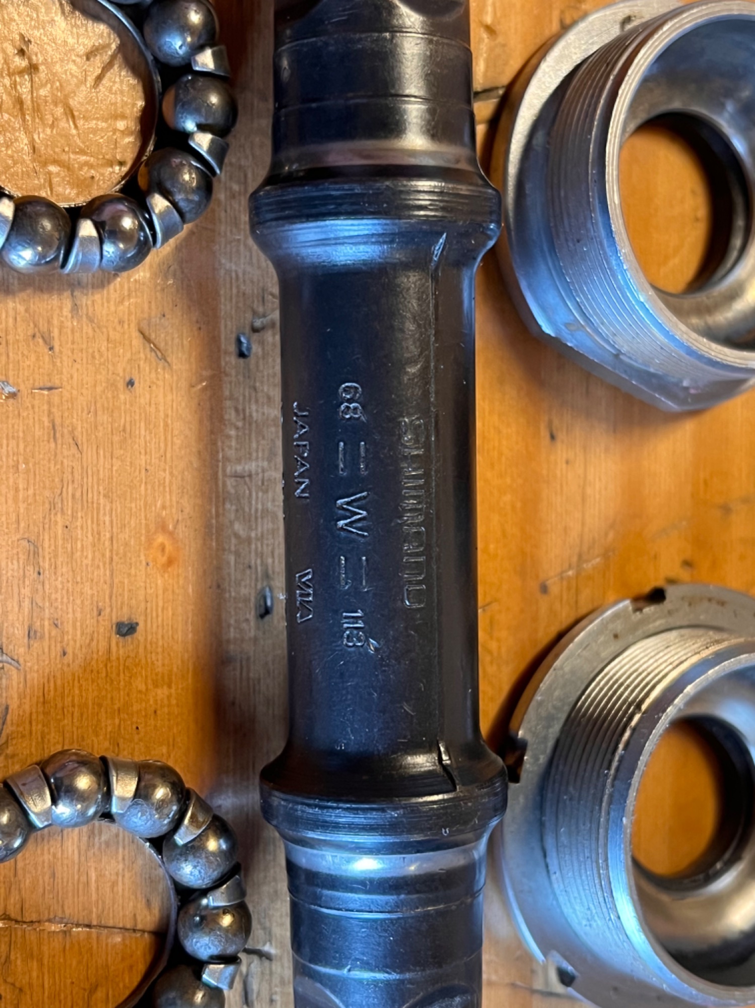

Zeig mal die Schalen bitte noch von außen.
Und welches Gewinde haben diese?
Vermutlich passt die Welle nicht zu den Lagerschalen. 👀
Sind diese Lagerschalen sonst für den Müll, oder kann man die noch nutzen?
Anhang anzeigen 1616021Anhang anzeigen 1616022
Anhang anzeigen 1616025Anhang anzeigen 1616026Anhang anzeigen 1616024Anhang anzeigen 1616023
Taugen nur um Gewinde nach zu schneiden
3 Rillen mit 120 * Versatz mit Ner 1 mm Trennscheibe einbringen
Und die Schnittstelle mit Ner Feile entgraten
Auf der Stirnseite ein 10 x 250 Rundmaterial auf schweißen
Und man hat ein 3. Welt Werkzeug

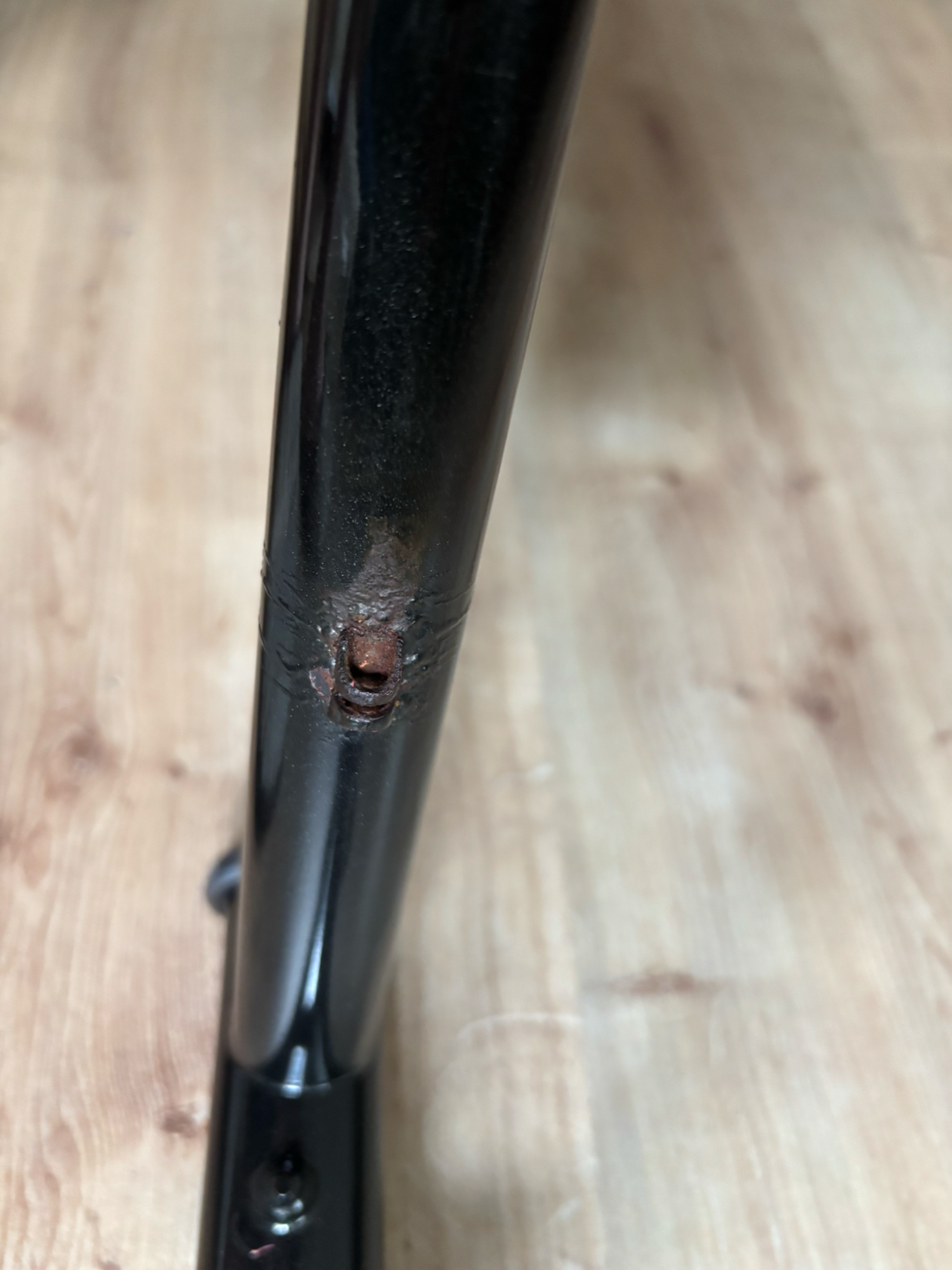

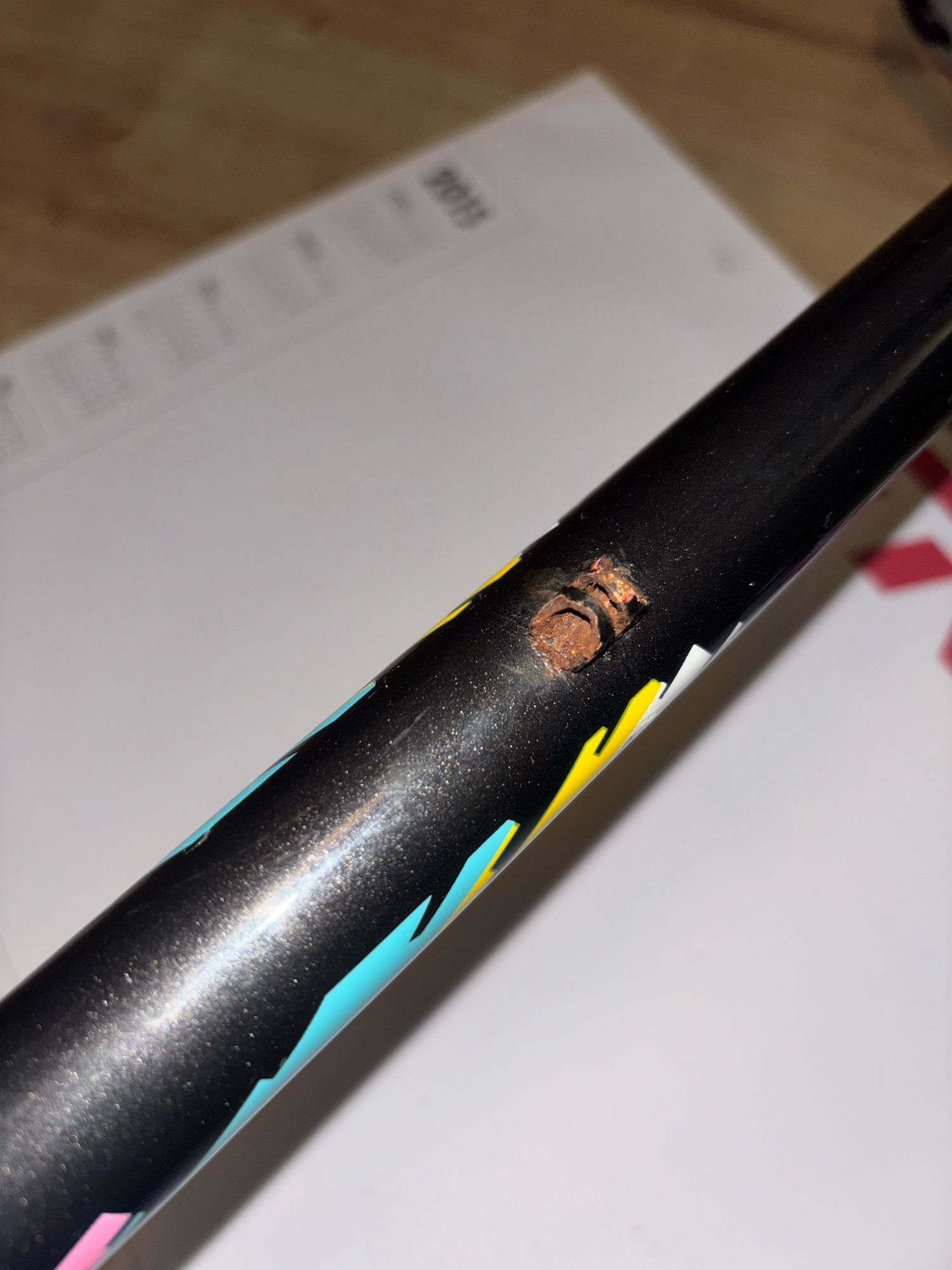

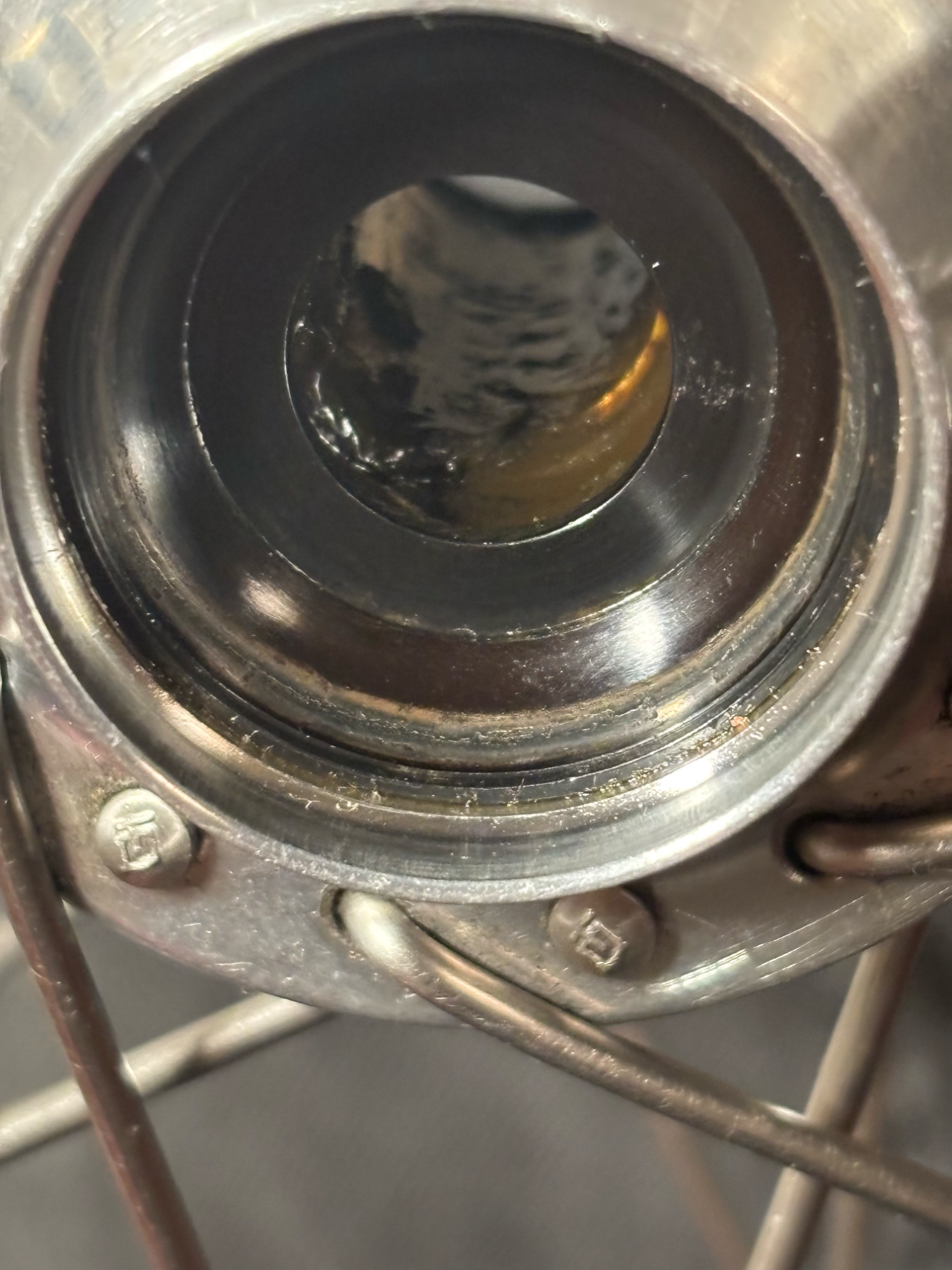

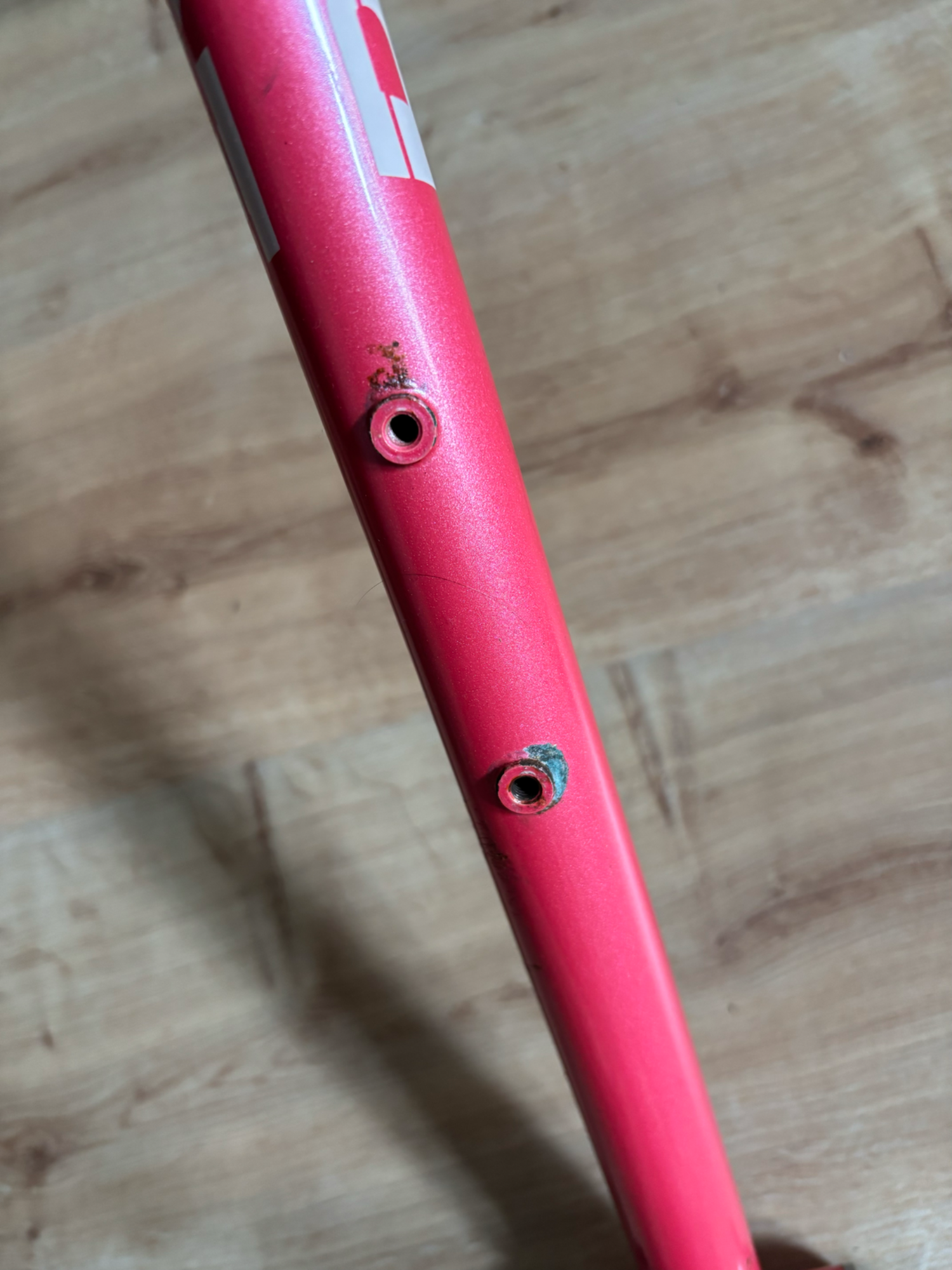

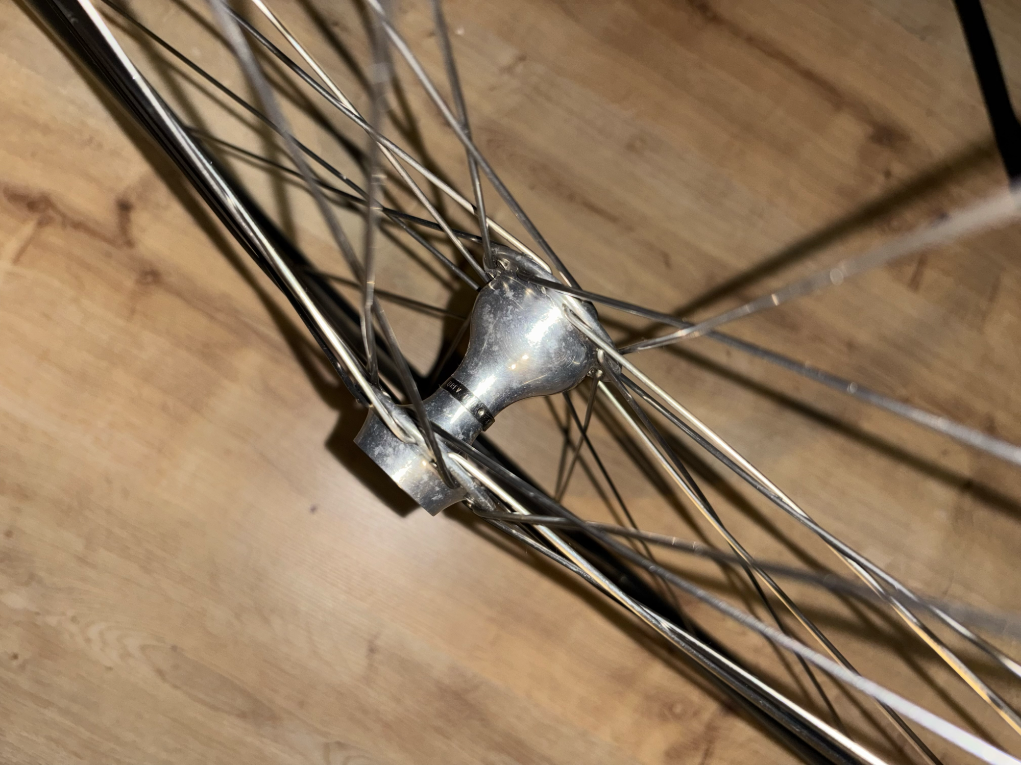

Grüßt euch!
Ich bin sowohl hier als auch allgemein beim Schrauben recht neu und habe dementsprechend noch ein paar Fragen. Sorry schon mal, falls ich hier das Thema verfehle und der Pfosten ein bisschen länger wird. Ich habe mir für nen Hunni folgendes Rad gekauft und möchte es alltagstauglich umbauen.
Der genauere Plan: inspiriert von Anton007 möchte ich ihn zu einem Randonneur mit Schutzblechen, Gepäckträger, 1056er Gruppe (schon in meinem Besitz) und mindestens 28er Reifen (hoffentlich passen die in die Gabel und unter die Schutzbleche) umbauen. Tretlager und Steuersatz wurden bereits geöffnet, gesäubert und ordentlich gefettet.
Fragen:
1. Um welches Modell handelt es sich? Der Schriftzug am Oberrohr fehlt leider. Der Reynolds 501 Sticker, die Farbkombo und der unter dem Oberrohr verlaufende Bremszug sprechen mM für das Aspin..(?)
2. Überraschenderweise waren Campagnolo Laufräder verbaut. Um welche Modelle handelt es sich? Beim Hinterrad Record 8fach?
3. Da sind Felgen mit Maulweite 13.5mm dran, soll ich eher breitere Felgen für die geplanten 28er Reifen kaufen oder die ganzen Laufräder direkt bei ebay reinstellen und mich um andere Laufräder kümmern? Sprich: was sind die Laufräder wert?
4. In dem Zusammenhang noch: Ist die Campa 8fach Kassette mit dem Shimano Schaltwerk kombinierbar?
5. Die Hinterradnabe lief relativ rau, deswegen habe ich sie geöffnet, um sie zu säubern und die Kugeln zu ersetzen. Ein Typ beim Radladen um die Ecke meinte, das wäre ganz normal und noch ziemlich weich. Das Vorderrad läuft aber so dermaßen weich, dass ichs trotzdem mal aufgemacht habe und siehe da, die Kugeln sind ziemlich zerschlissen. Die Frage ist, ob die linksseitige Lagerschale noch zu retten ist. Dazu kann ich noch sagen, dass polieren mit Dremel oÄ und Zeitaufwand in gewissem Rahmen für mich keine Rolle spielen.
6. Thema Rost: Ich habe einige rostige Stellen gefunden, insbesondere am Oberohr. Ist das ein so großer Mangel, dass die 100€ eine Fehlinvestition waren? Zusatzfrage, die definitiv nicht hierher gehört: Was mache ich dagegen?
Danke schon mal und beste Grüße!

Grüßt euch!
Fragen:
diese Felgen vertragen m. E. ohne weiteres 28er Reifen
Ob die dann auch reinpassen musst Du abschätzen schau wo jetzt an wenigsten Platz ist, kann unter den Bremsarmen sein oder unter der Gabel oder unterm Bremssteg hinten... oder Tretlagerdreieck. Sattelrohr auf jeden Fall nicht. Welche Reifen sind den jetzt drauf?
Bin noch nie mit andern Pedalen gefahren als mit solchen, wie gesagt bin kompletter Anfänger und habe bisher nur Trekkingbikes etc. gefahren.
Dann lass die auch drauf bzw montiere erstmal solche die Du jetzt gewohnt bist. Stelle Dir alles ein so dass es gut passt und gewöhne Dich erstmal an das Schalten, Bremsen, die sehr direkte reaktion eines Rennrads. Auch and die durchaus sportlich gestrecke Position auf dem Rad. Dann kannst Du immer noch zu speziellen Radschuhen und Pedalen greifen.

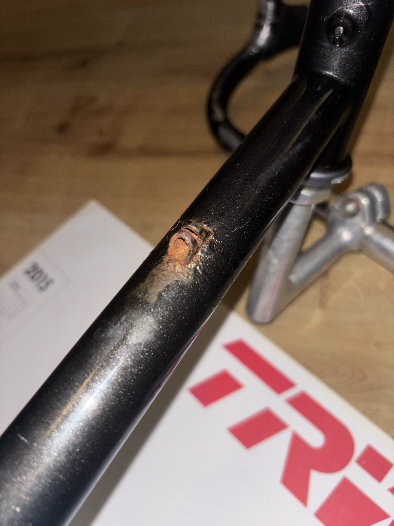

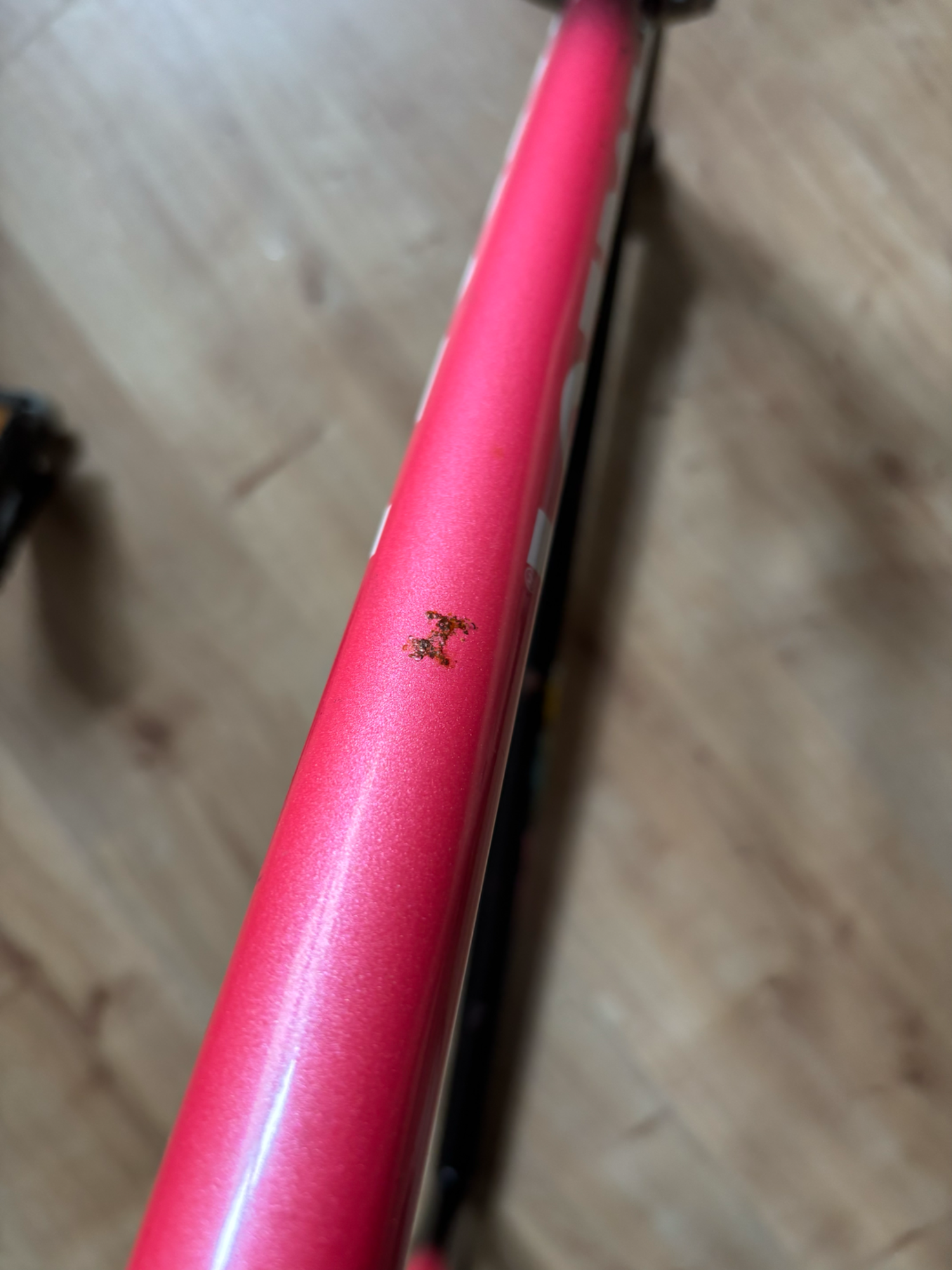

Grüßt euch!
Fragen:
Anhang anzeigen 1616208Anhang anzeigen 1616202
Ja, sieht wie das PR 500 Aspin aus dem 1990er Katalog aus
Das passt zumindest zu meinem Steuersatz :daumen: und ich gehe mal davon aus dass der am ehesten original geblieben ist.. aber warum der 501 Sticker bei mir am Unterrohr ist und der „Aspin“ Schriftzug fehlt, verstehe ich nicht so ganz. Haben die ersteres aufgeklebt, wie sie lustig waren? Und Aspinschriftzug dürfte doch nicht entfernbar gewesen sein oder war das auch ein Aufkleber?
