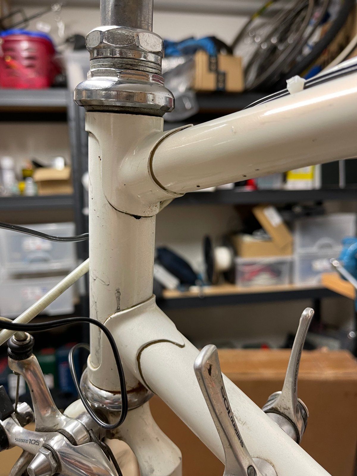

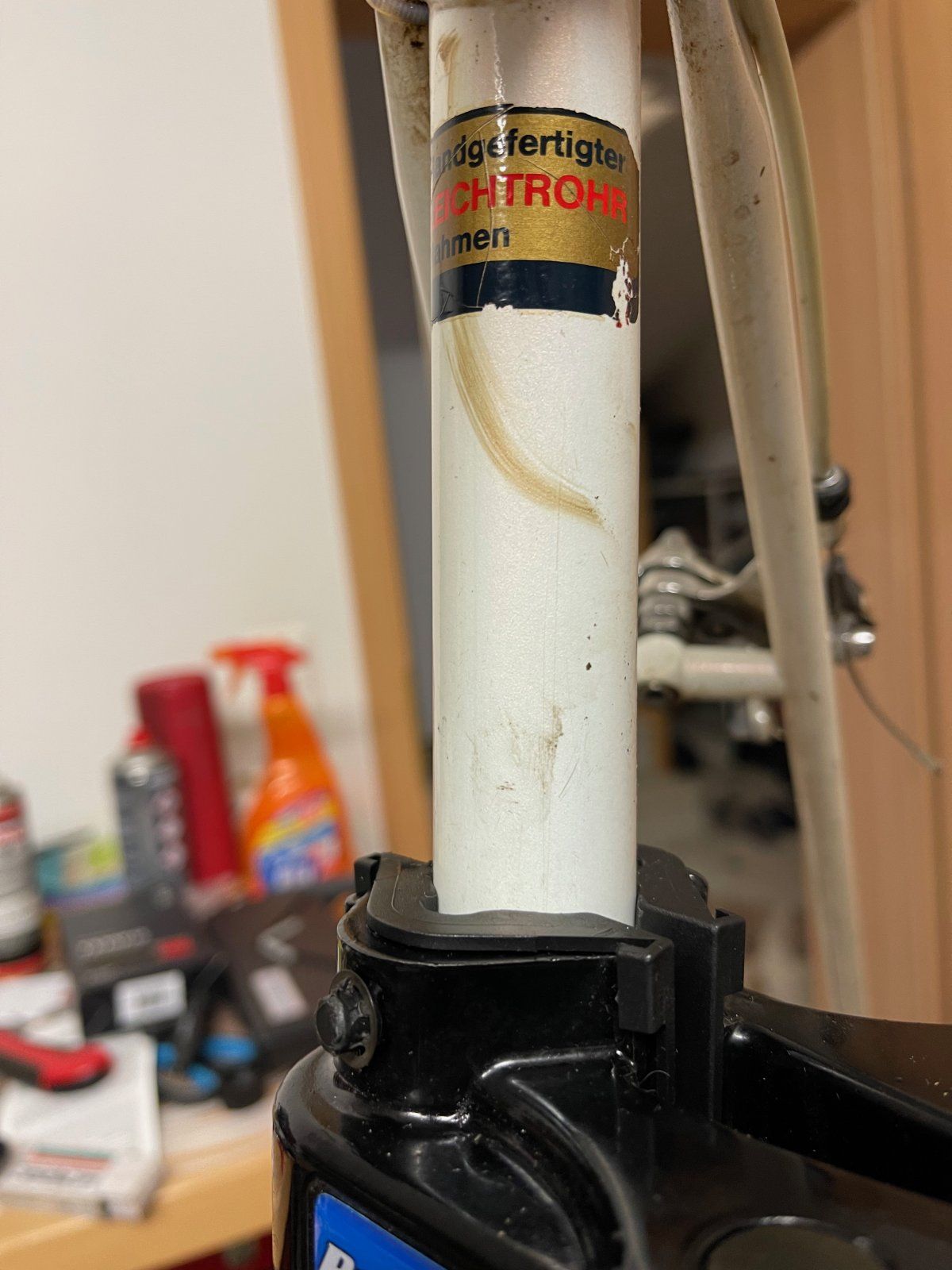

Weiß vielleicht einer der Experten, welcher Hersteller diese Bezeichnung für die Rohre genutzt hat. Leider gibt es am gesamten Fahrrad kein weiteres Decal. Nummer im Tretlager ist 55. Der Rest ist unleserlich. Die Muffen finde ich eigentlich ganz hübsch. Die Komponenten (Shimano 105) passen mM nicht zum Alter des Rahmens. Aber ich kann mich täuschen- ich bin ja noch Anfänger. Wert ist nicht so wichtig. Mich interessiert nur ob der Rahmen vielleicht was Spannendes ist.

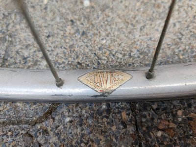

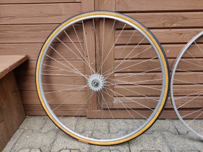

ich habe letzte Woche eine Gazelle Champion Mondial aus etwa 73 erstanden.
Dazu gab es zwei Radsätze von Mavic auf Schlauchreifen. Einer scheint der originale zu sein, der Andere besteht anscheinend aus unterschiedlichen Felgentypen.
Alle sind knapp über 630mm groß, ca. 21-21,5mm breit und für Schlauchreifen ausgelegt.
Leider finde ich auf den Felgen selbst keine genaue Typenbezeichung.
3 Naben sind von Zeus. Eine von Milremo.
Da ich auf Drahtreifen umrüsten möchte, wollte ich fragen was man für solche Laufräder noch verlangen kann?

War dann doch mal neugierig und hab nach "Moser Leader CC" gegoogelt bei "Bildersuche".
Nächster Klick auf großes Bild rechts oben "LEADER CC". Dann wurde ich auf folgende Seite hier im Forum verlinkt:
https://www.rennrad-news.de/forum/threads/f-moser-leader-np-auf-bzw-umbau.137946/
Weiter unten dann 3 Katalogseiten:
https://www.rennrad-news.de/forum/threads/f-moser-leader-np-auf-bzw-umbau.137946/post-3630634
Ein LEADER CC hat das 51.151-Logo in den Banderolen, der LEADER NP nicht.
Ein Blick auf Ausfallenden und Tretlager bringt möglicherweise weitere Erkenntnis. Siehe Katalog.
Den F.Moser in rot-weiß hatte ich Ende der Achtziger in der Hand. Die etwas unsauberen Enden bei den Lackierungen sind mir noch in Erinnerung. War aber dennoch ein Knaller. Ebenso die Profilierungen in den Rohren, die ich als Sicken in Erinnerungen habe.
Der Oria GM00-Rohrsatz dürfte bei NP und CC gleich sein.
Ebenso 4 von 6 Lackierungsvarianten.
Der von @StefanJam - mit guten Bildern - vorgestellte Rahmen/Aufbau ist mMn ein LEADER NP bei dem die ORIA-Bapper fehlen. Warum auch immer. Bei meinem Bianchi Rekord 910 S haben sich z.B. die Formula2 Decals in kurzer Zeit aufgelöst.
Hoffe zur Versachlichung beigetragen zu haben.

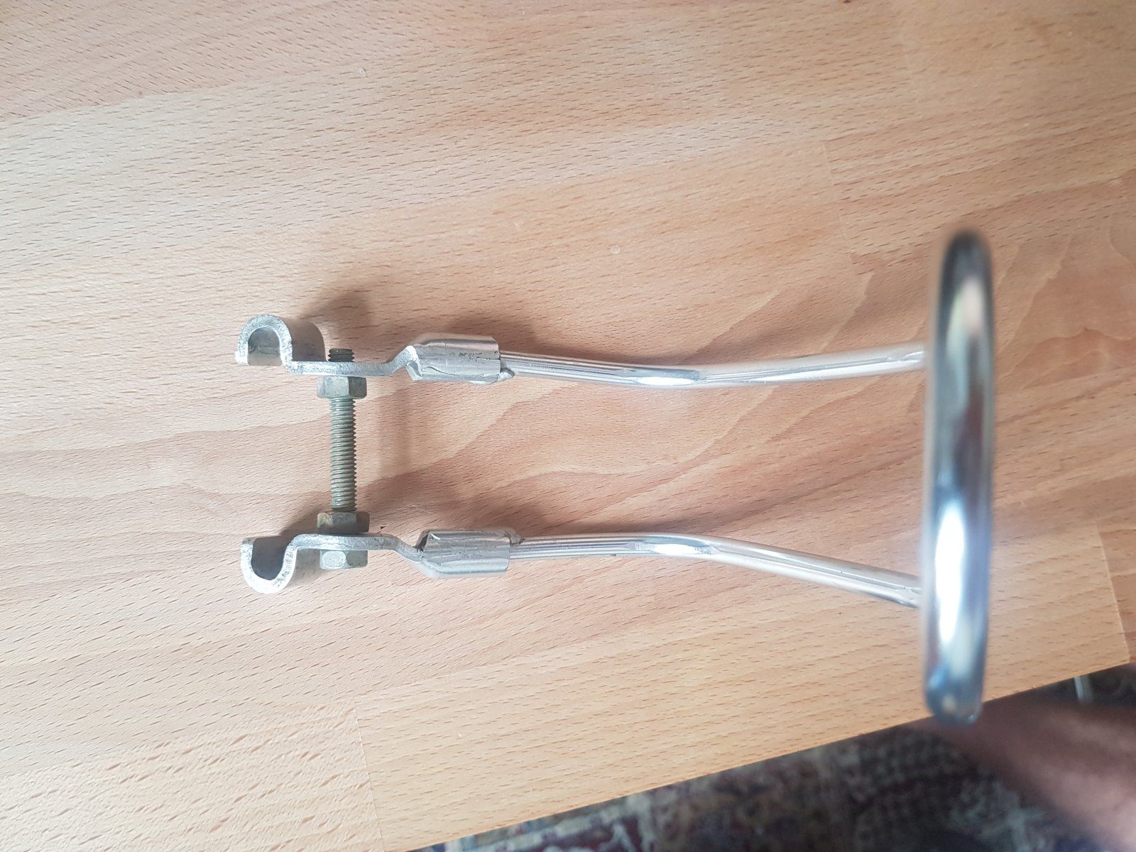

ich habe folgendes Teil in meiner Teilekoste gefunden:
Ich hätte mal auf eine Art Halterung für eine Tasche getippt. Kann das jemand bestätigen oder weiß vlt was dazu gehören könnte.

Mir ist die Bezeichnung "Leichtrohr handgelötet" und "Leichtrennrennrohr handgelötet neulich in einem rowona Prospekt begegnet. Hier sogar in weiß mit Shimano 105 New.
Vielen Dank Landscape, ich finde es echt nett das du das auch hier gepostet hast.
Ich hatte mir das auch schon gedacht, ob es vielleicht ein Moser Neo Pro sein könnte, wegen des gleichen Aufklebers auf dem Hauptrohr. Ich hatte das mit den unterschiedlichen Ausfallenden übersehen. Danke für den Hinweis.
Ich bin natürlich direkt in die Garage und habe nachgeschaut....es sind aber Campagnolo Ausfallenden an Rahmen und Gabel und damit wohl ein CC. Vielleicht waren die Moser Ausfallenden auch gerade aus! ;-)
Schade, das wäre natürlich die Lösung gewesen.
Danke auch für die Bestätigung der manchmal unsauber wirkenden Lackierarbeit am Rohrende, auch bei anderen Modellen.
Die Profilierungen sind wie du schon sagst kleine Sicken. Und die wären bei Neulackierung sehr schwer so gleichmässig zu erhalten. Sie wären irgendwo am Rahmen mal mit Farbe gefüllt und nicht mehr sichtbar sein.
Besonders bei 2 Farbschichten
Das ist aber nicht so!
Der Rahmen ist ringsherum perfekt und gleichmässig lackiert.
Danke nochmal

Du hast ein Rowona Prospekt?😳 Habe ich noch nie gesehen. Könntest du mir dazu einen Link zukommen lassen bitte oder bitte, bitte Fotos schicken? Ich habe seit Jahren ein Wolfshohl hier rumstehen und habe keine Infos dazu gefunden.
