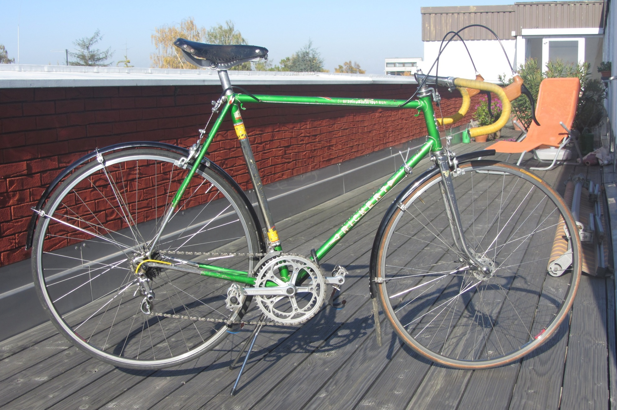

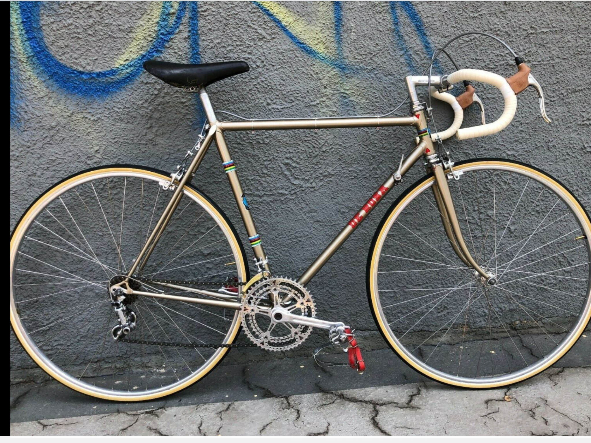

Ich bin gerade dabei meinen französischen Renner auseinander zu bauen und zu verkaufen. Kann mir jemand sagen, um welchen Rohrsatz es sich bei meinem Mercier-Rahmen handelt? Was könnte der Wert sein? Es waren ziemlich viele Mavic-Komponenten verbaut (z.B. Schaltung Mavic 800, Bremsen Mavic 410).
Vielen Dank im Voraus!

Der Rahmen hat eine OEM Lackierung (Lieferung an Händler als Eigenmarke) was den Wert nicht gerade steigert, den Rohrsatz kann man nicht erkennen, am besten du wiegst Rahmen und Gabel seperat ) , dann kann man es wenigstens in leicht oder schwer sortieren.
Die höherpreisigen Anbauteile lassen einen leichteren Rahmen vermuten.
Die späteren 80er frühen 90er könnten die Geburtsstunde des Rads gewesen sein (Bremszugführung/Gabel).
Den möglichen Verkaufspreis sehe ich, wenn es zB aus Vitus 971 gemacht wäre, bei 70-100 Euro.
Auf jeden Fall was höherwertiges nach den Muffen und Gabelkopf zu urteilen! Aus dem Sattelrohrdurchmesser könnte man evtl. noch Rückschlüsse ziehen, manchmal steht auch was auf dem Gabelschaft.
Mal Mercier Kataloge guckeln (wenn's die gibt)??
Schaltzugführung unter dem Tretlager sagt vitus. Wenn du jetzt noch das Gewicht ermittelst, kann man es noch mehr eingrenzen.
Die Schaltzugführung ist von Vitus , nur die hat nun nichts mit den Rohren zu tun , dieses Kunststoffteil wurde ( und wird ) zu tausenden als 08/15 "Normteil" verkauft .
Sowas gibt es auch z.B. von Shimano / Taxc etc , und Shimanorohre wären mir aber unbekannt .:D
Am Sattelstützendurchmesser erkennt man auch genau nichts , da Rohrsätze diverser Hersteller zum Teil identische Wandstärken
haben , zb 0,8 / 0.5 / 0,8 mm ist von Reynolds/Columbus/Vitus/Tange und und im Umlauf .
Und ein Unterschied ist ohnehin nicht merkbar .:rolleyes:
Nur im Kopf , und manchmal an der Wertvorstellung des Gestells , warum....keine Ahnung , erfolgreiches Marketing hallt noch nach .
Und einen Unterschied ist ohnehin nicht merkbar .:rolleyes:
Vollkommen richtig! Rahmen aus Vitus präferiere ich genau aus diesem Grund. Das nicht vorhandene Prestige ermöglicht mir Rahmen aus leichtem/hochwertigen Rohr für einen vergleichsweise schmalen Taler.

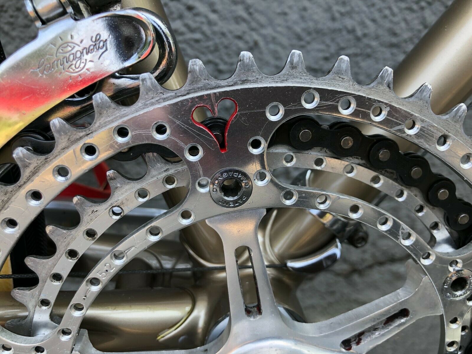

Schade dass es Neulack ist. Er wird aber auch in Italien keine 4000Euro dafür bekommen würde ich meinen. Das Kettenblatt scheint selbstgemacht?Anhang anzeigen 682948
Finde Neulack bei nem 67er Rad nicht schlimm. Wenn der Rahmen ordentlich benutzt wurde und ggf viele Roststellen hatte, ist das die bessere Wahl. Auch wenn ich ein klarer Verfechter der Alteisenaufbereitung bin. Muss ich das eigentlich noch dazuschreiben? ?
Klar, und bei Autos find ich es gar nicht schlimm. Aber bei Rädern wo der Rahmen auch das Chassis ist, weiss man dann nicht, ob da schlimmeres wie Beulen und Aehnliches versteckt wurden..
As long as it is straight and true there is nothing else to do. Ich würde mir da keinen Kopf machen.

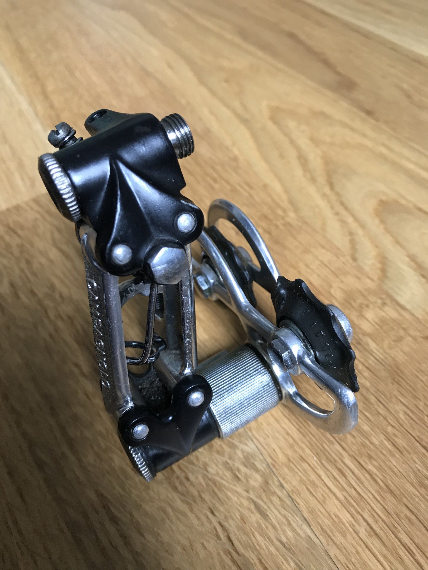

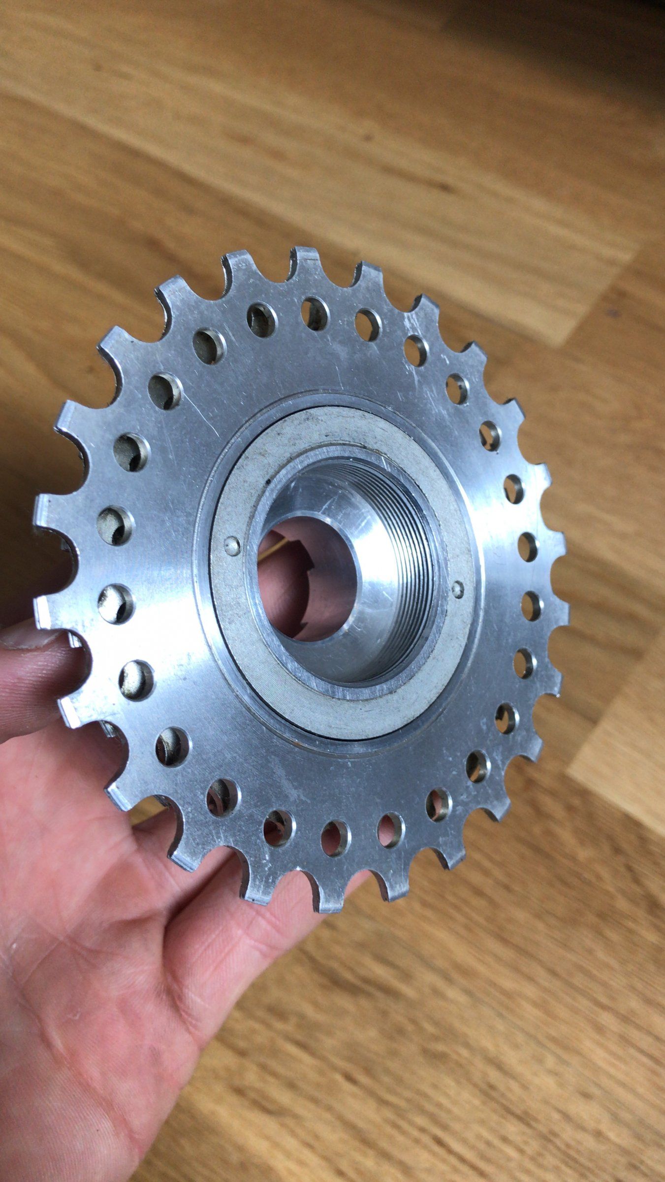

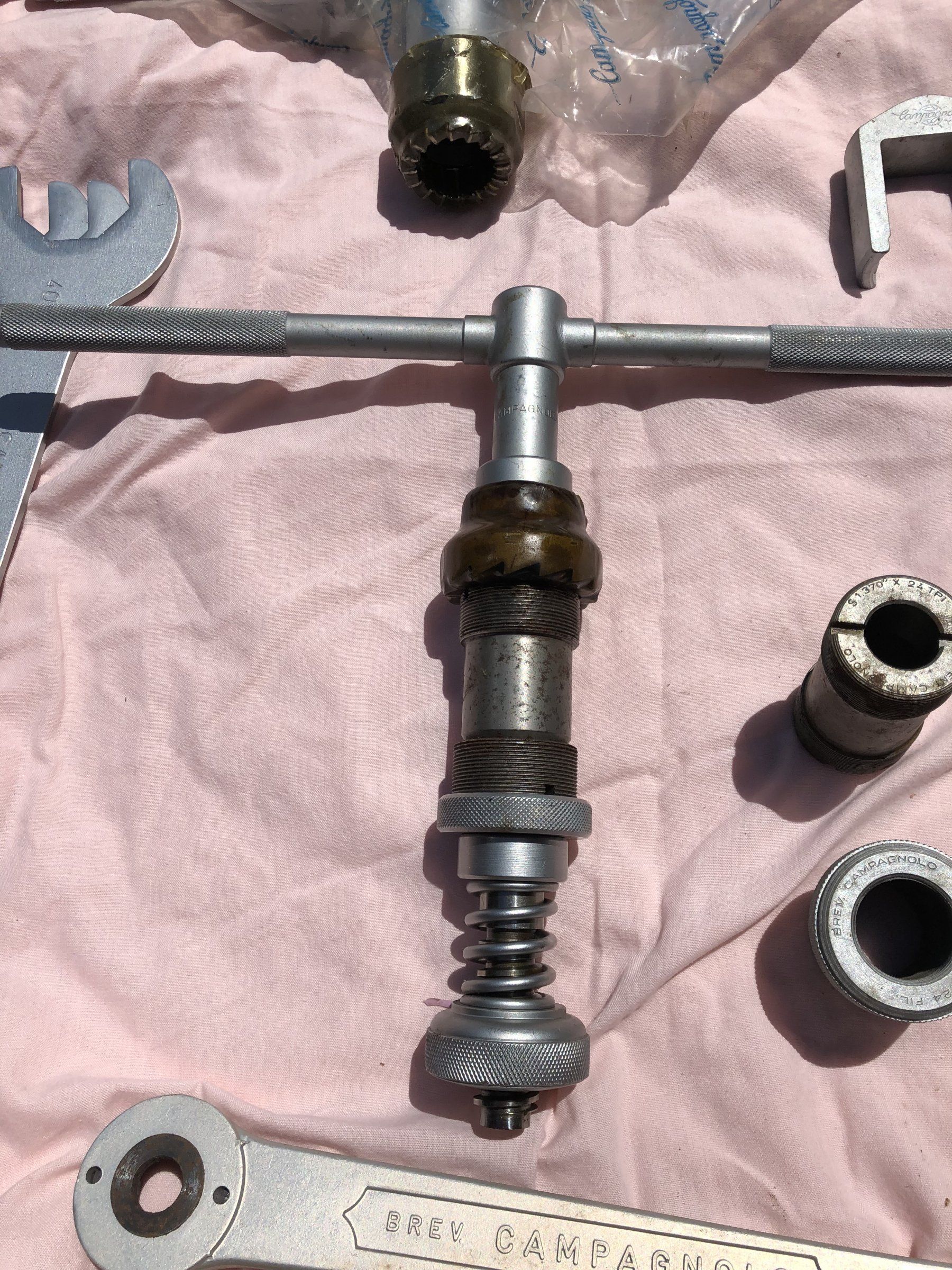

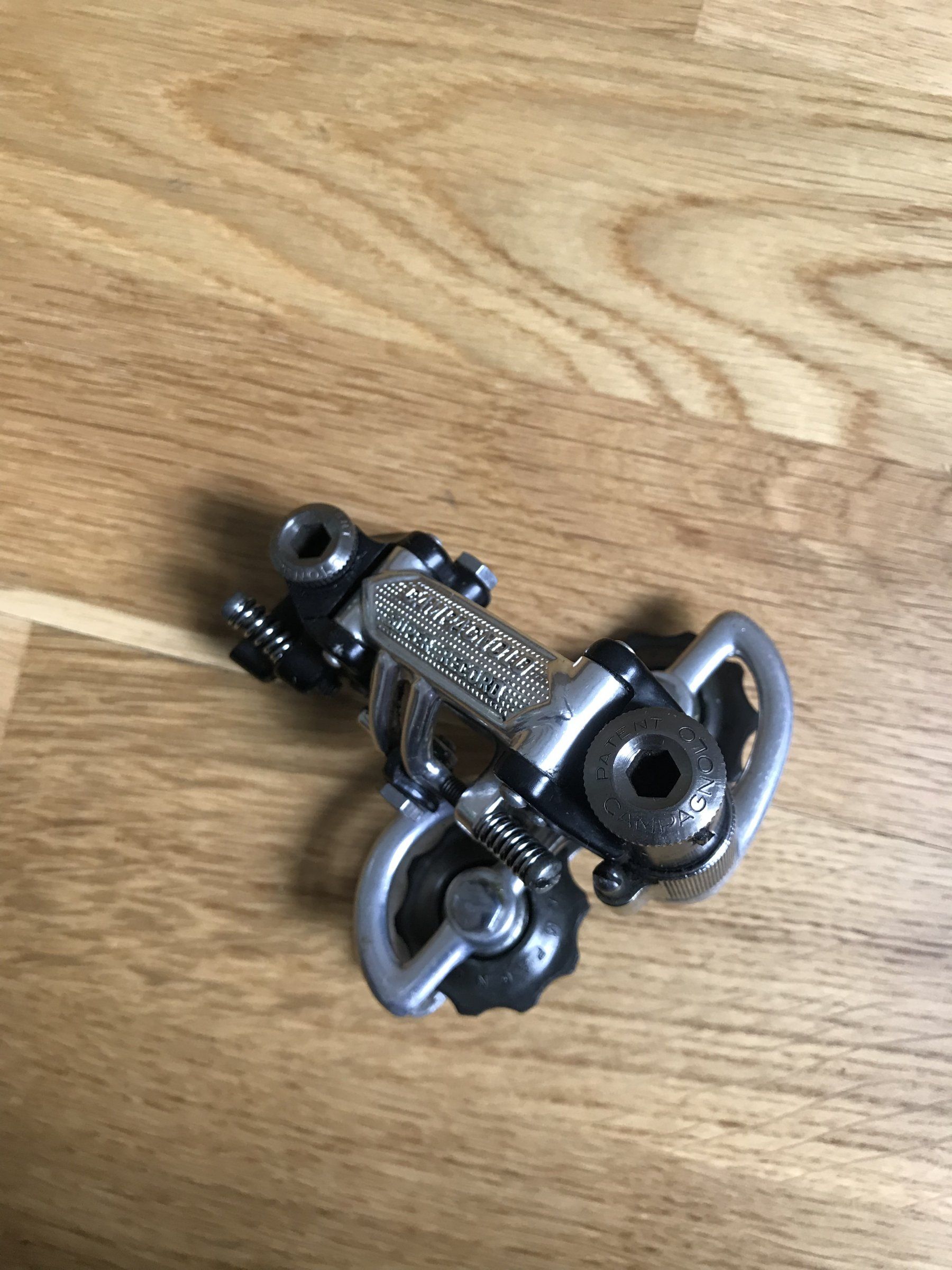

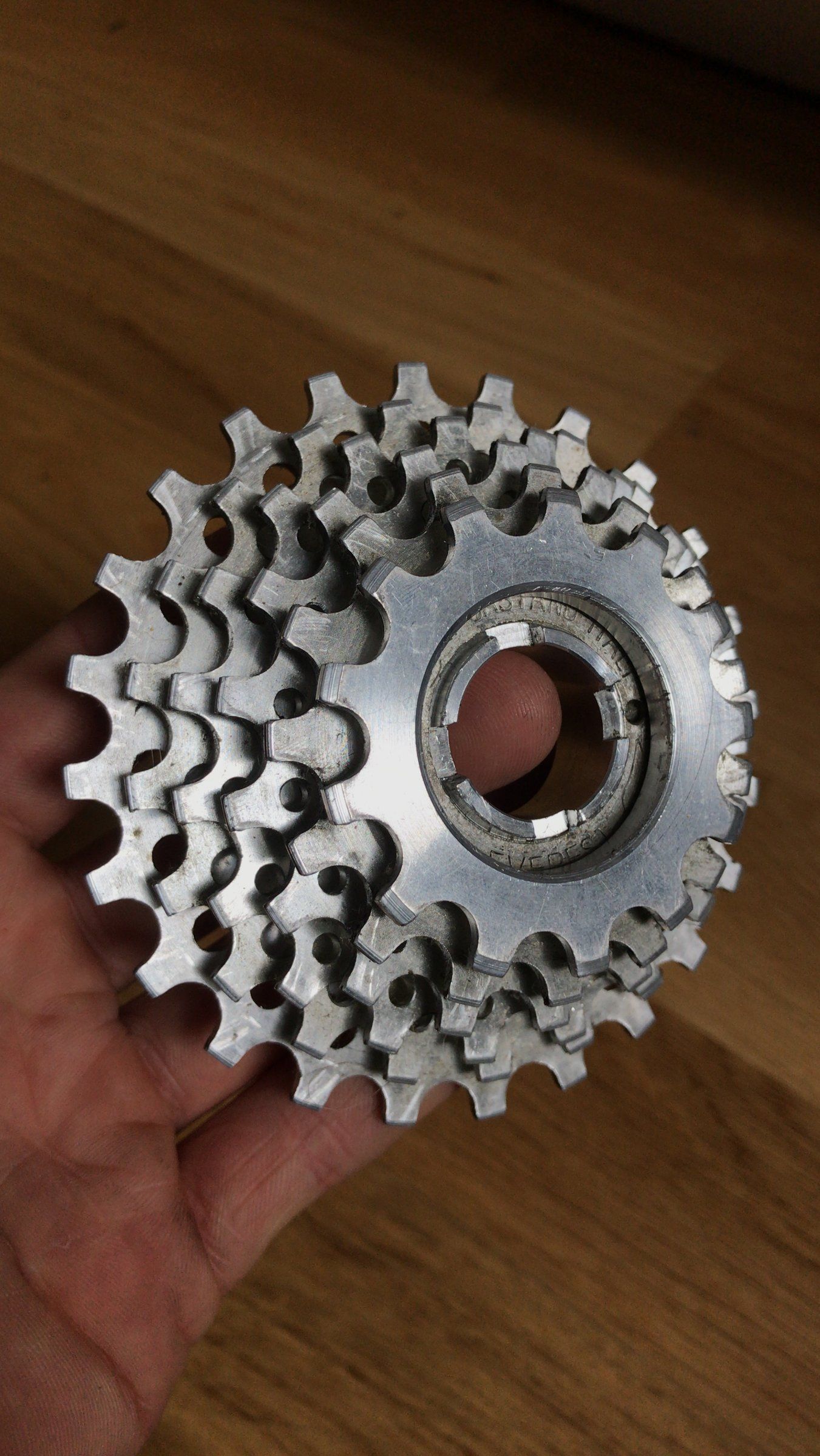

Ich hätte gerne eine Einschätzung bezüglich folgender teile.
  • Everest Alu schraubkranz 13 - 24
  • Campagnolo super record 1. gen pat 77
