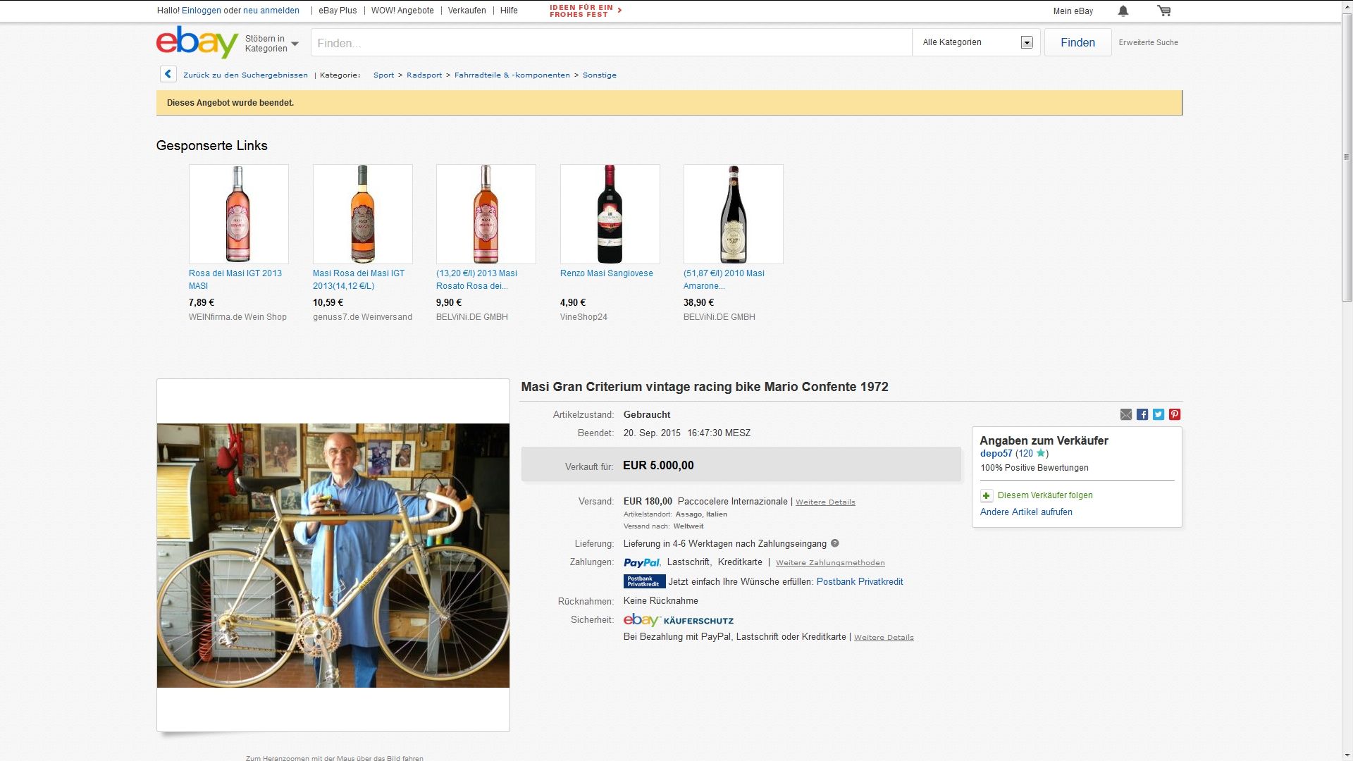

De Rosa 1967; Neulack; seltener 7 Herzen Rahmen; was meint ihr ist das wert? Anhang anzeigen 682903
Schade dass es Neulack ist. Er wird aber auch in Italien keine 4000Euro dafür bekommen würde ich meinen. Das Kettenblatt scheint selbstgemacht?Anhang anzeigen 682948

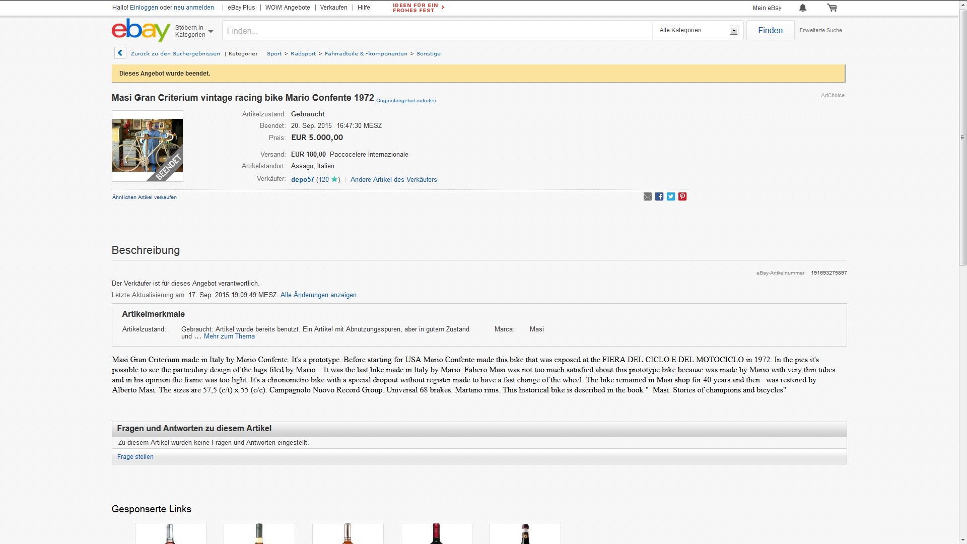

ich würde meinen der Verkäufer ist legitim.

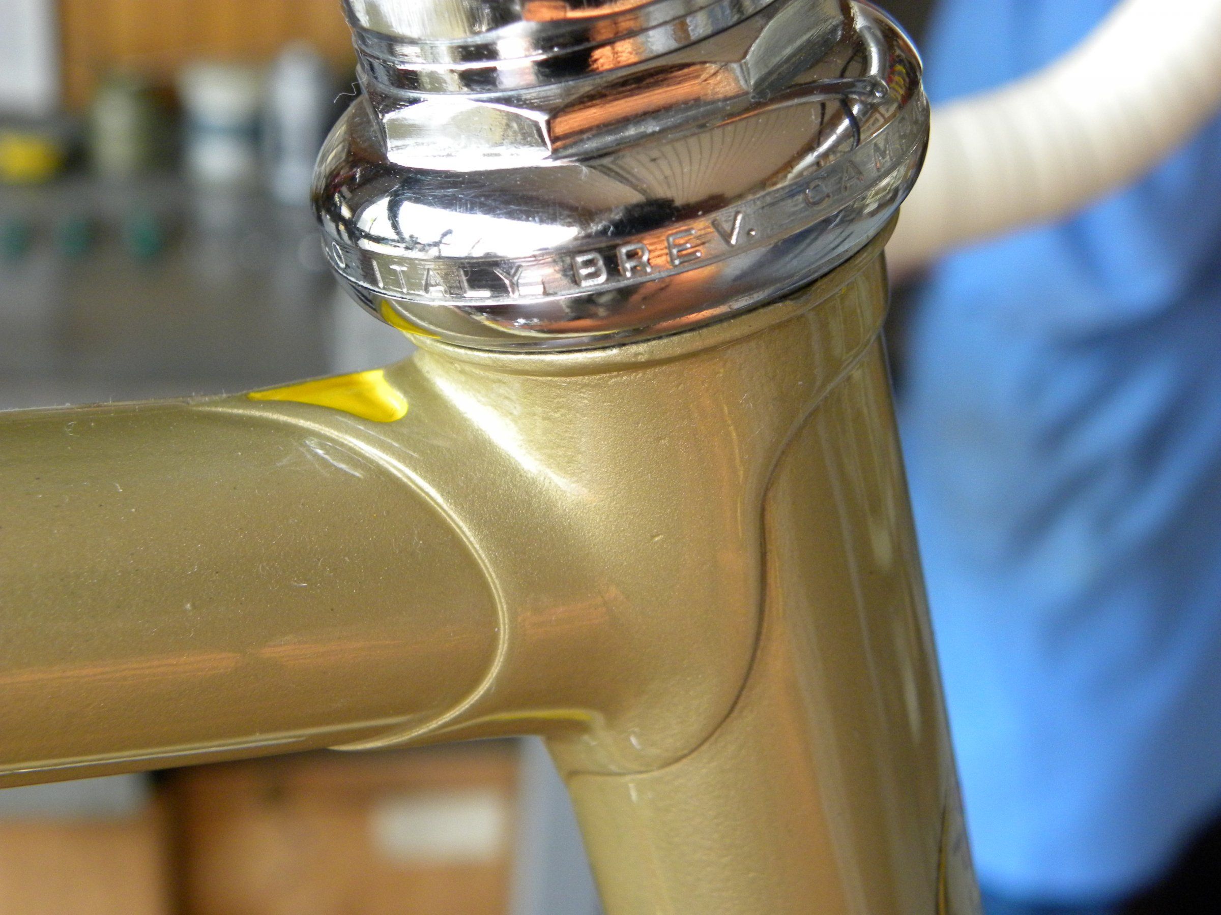

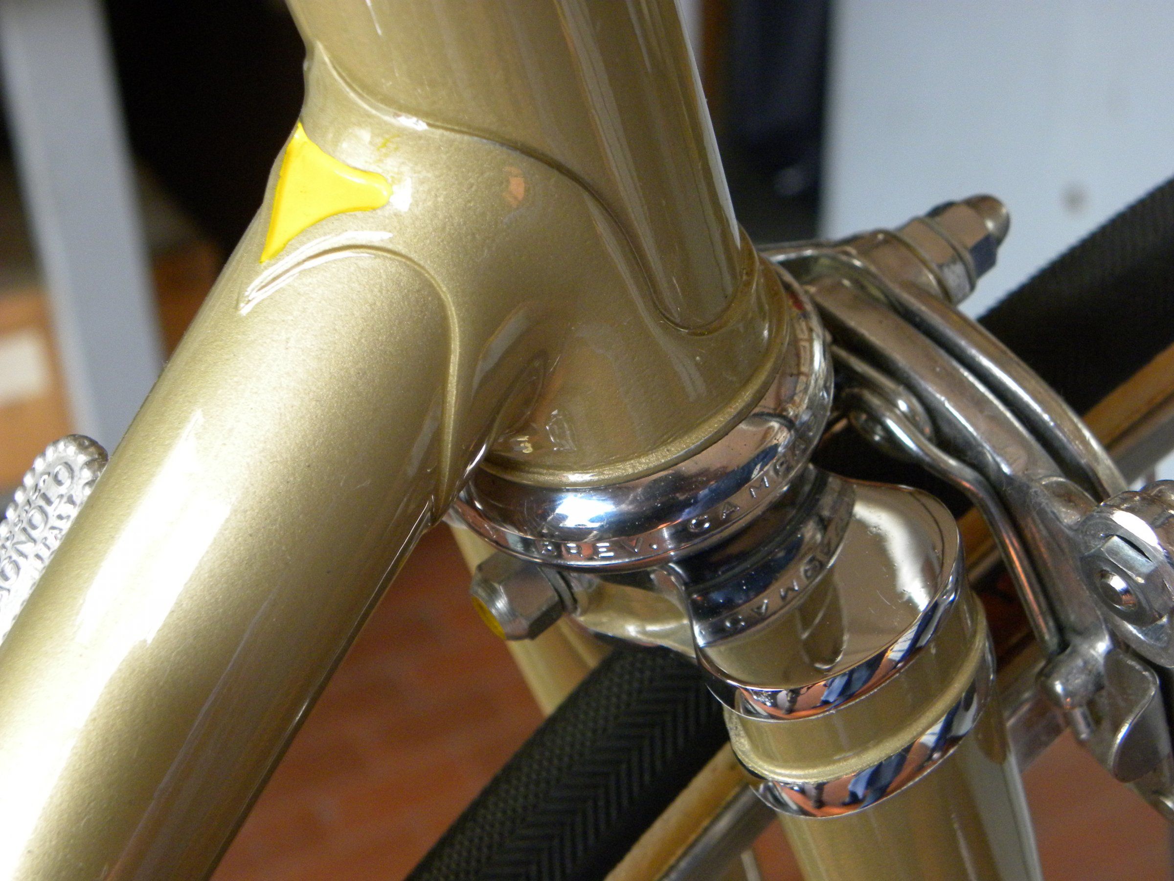

So wie es aussieht, hatte ich Glück: Rad wurde von Masi oder bei Masi restauriert!Anhang anzeigen 683096
ich würde meinen der Verkäufer ist legitim, und hat einen guten Draht zu Alberto wie einige tolle Masi verkauft.

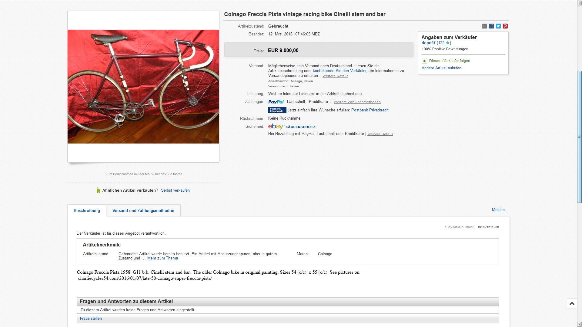

ich würde meinen der Verkäufer ist legitim, und hat einen guten Draht zu Alberto wie einige tolle Masi verkauft, und Eines der Ältesten (oder das Älteste) und erhaltene/konservierte Colnago.

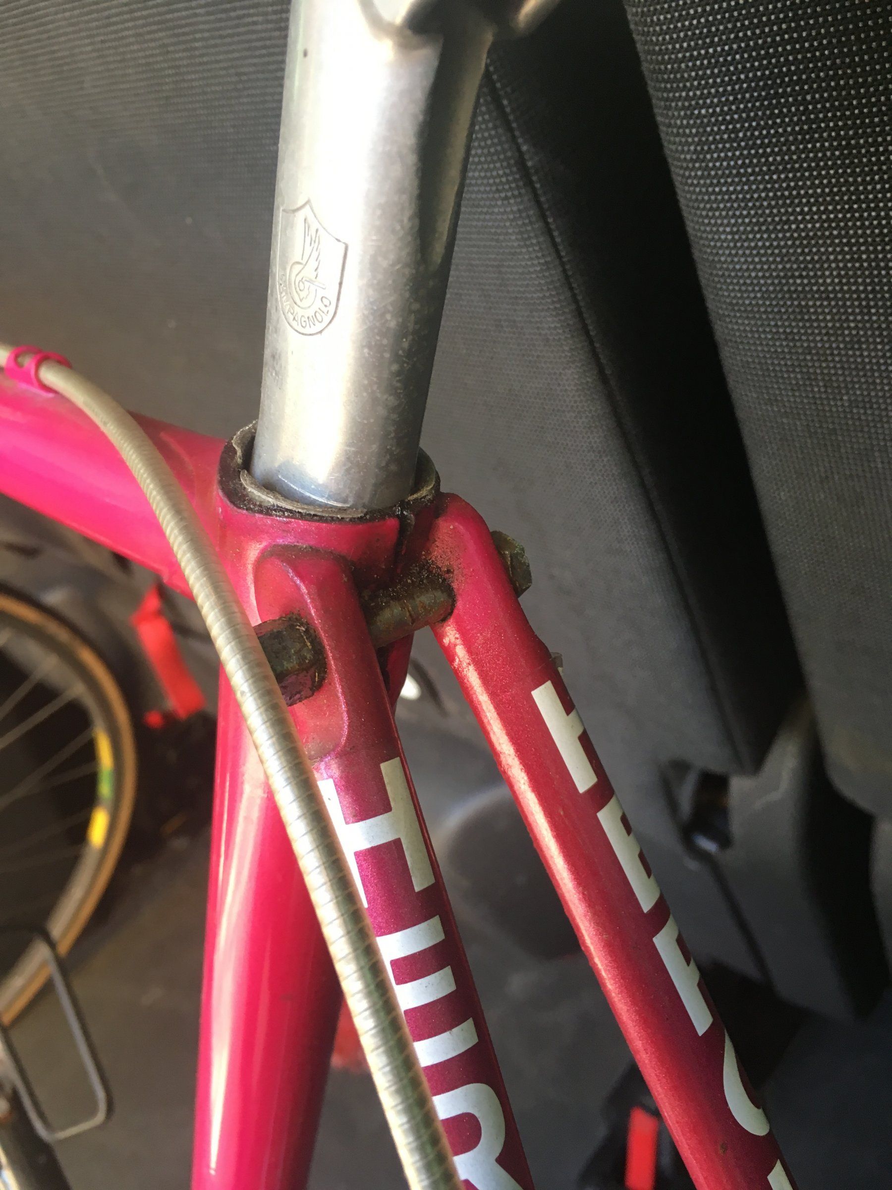

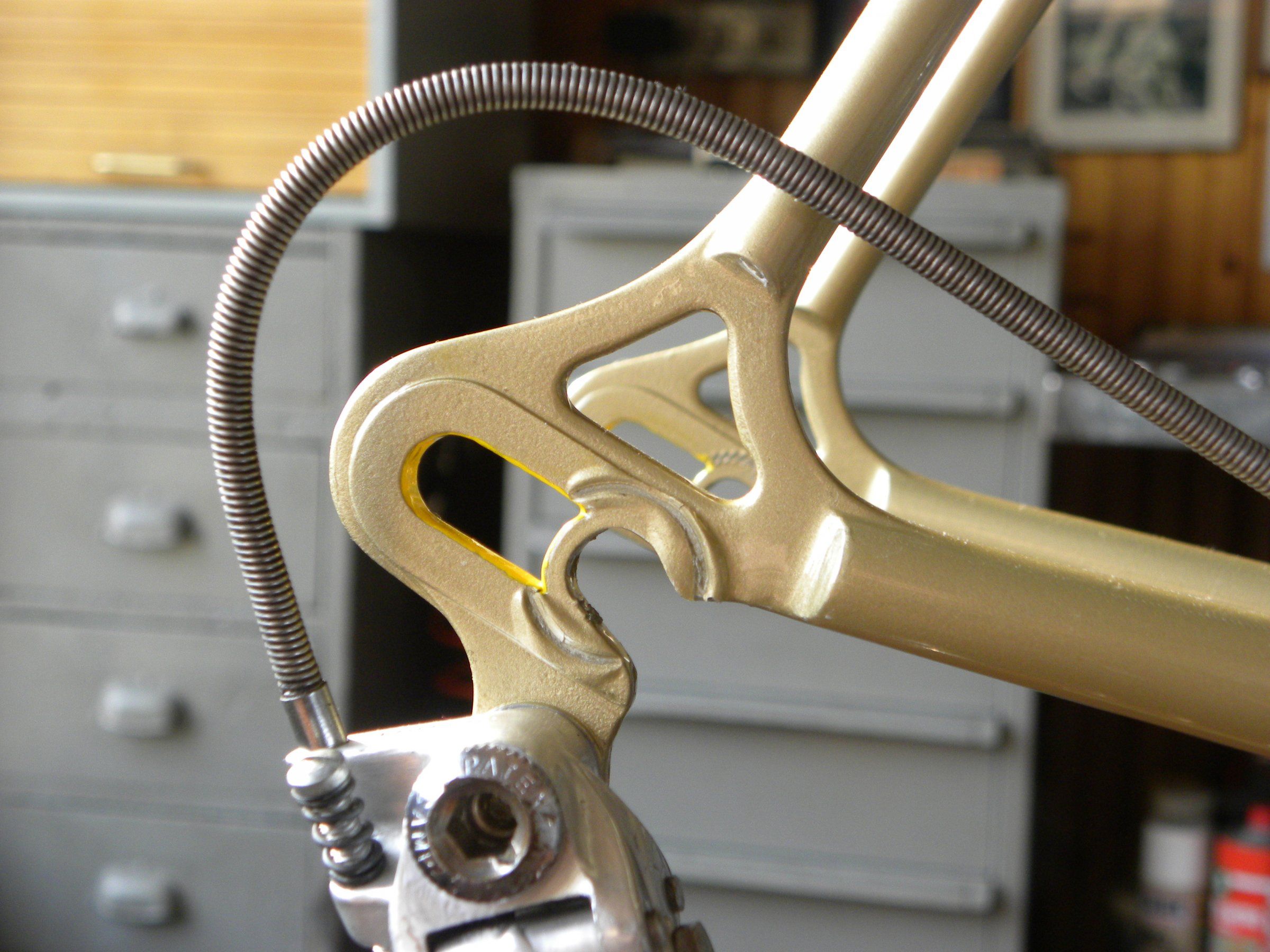

Ausfaller lang in senkrecht umgemodelt , mit einer besseren U-Scheibe , Sinn ?
Oder muss ich mal zu Fielmann ?
Nur eine Vermutung....alter Rahmen, da gab es nur lange Ausfaller.....bei einer
Modernisierung und Lackierung, dann angepasst, weil viele wegen dem kurzen
Radstand die Achse eher weit vorne spannen.
Das ist der Grund...:eek:
Meine Herren das kann man aber wirklich besser lösen , und ohne das eingelötete Teil geht das doch auch , also doch
sinnleerer , reisserischer Gag , mehr nicht.
Naja, wenn man die Achse tatsächlich so weit vorne spannt, hat sie schon recht wenig Halt. Und so spart man sich die ewig lange Schraube.

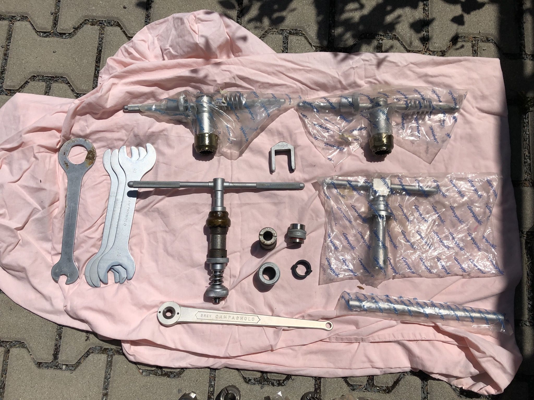

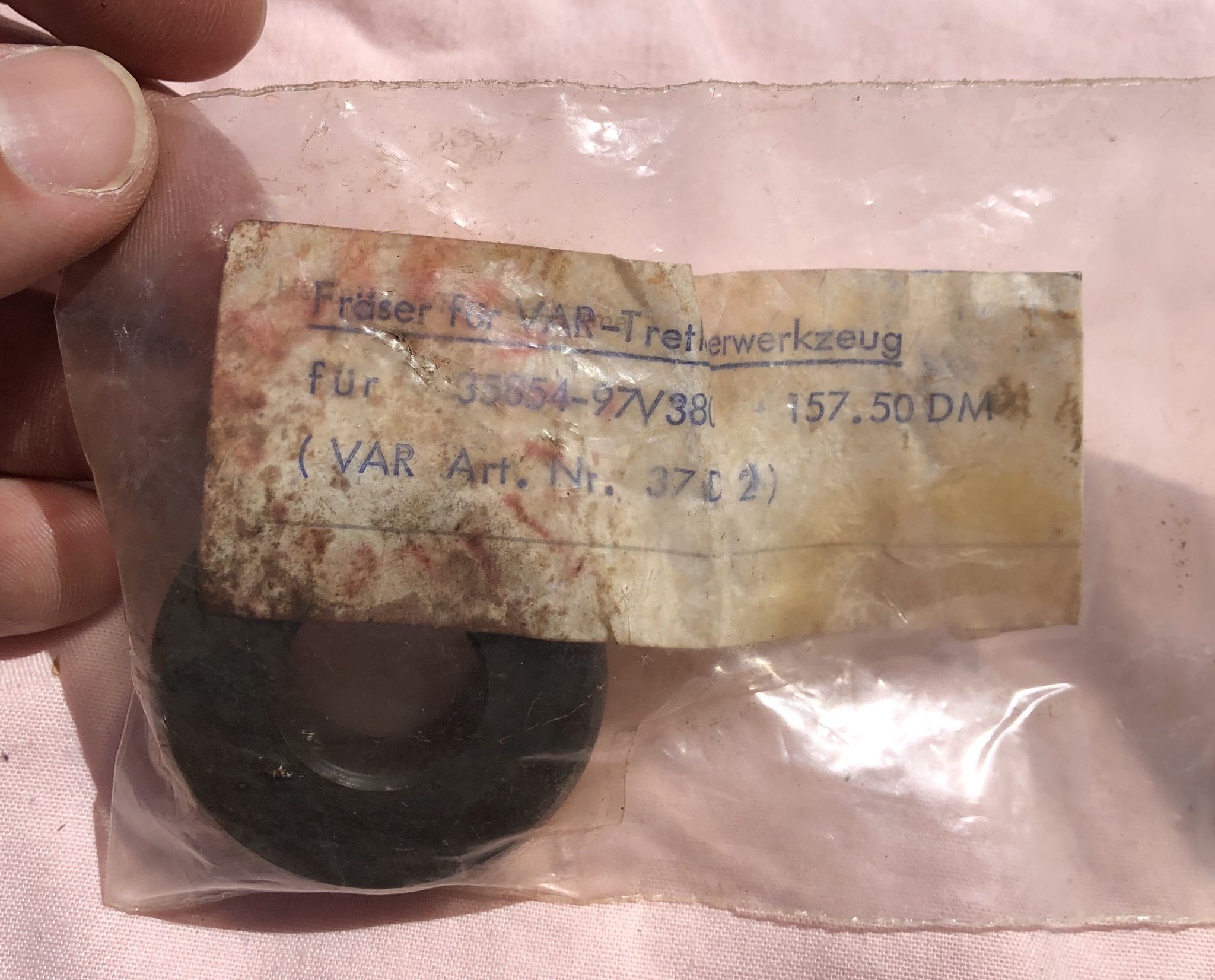

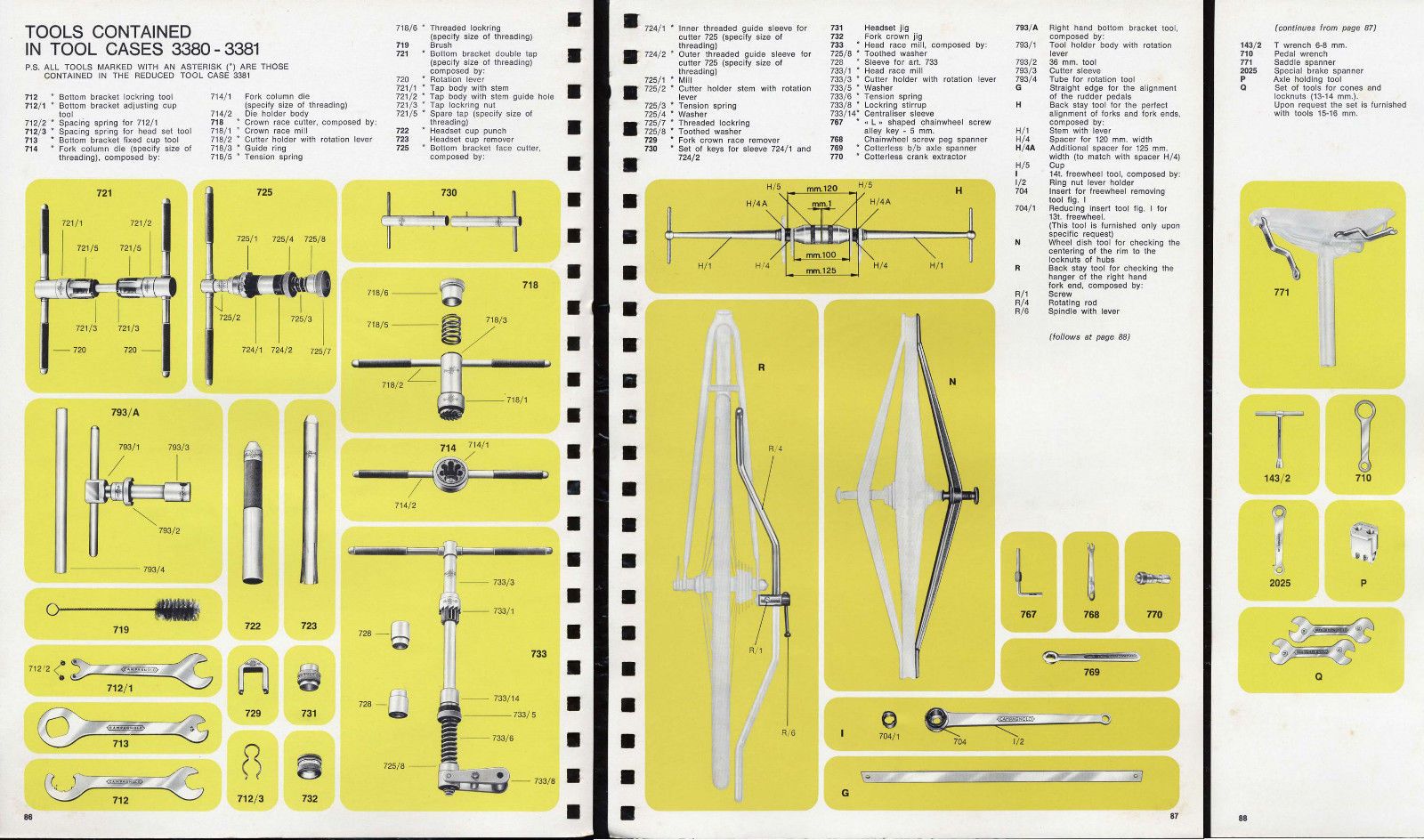

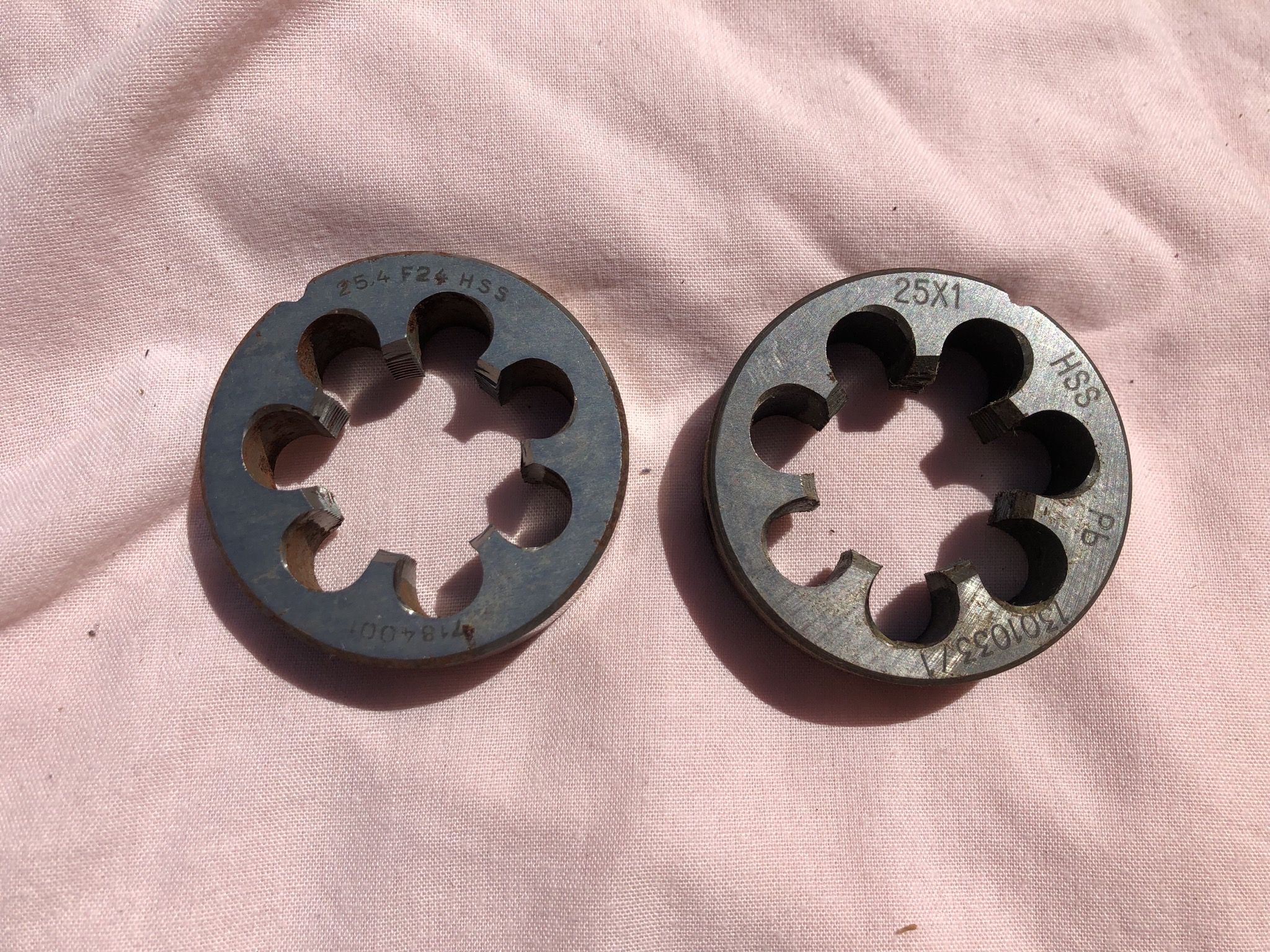

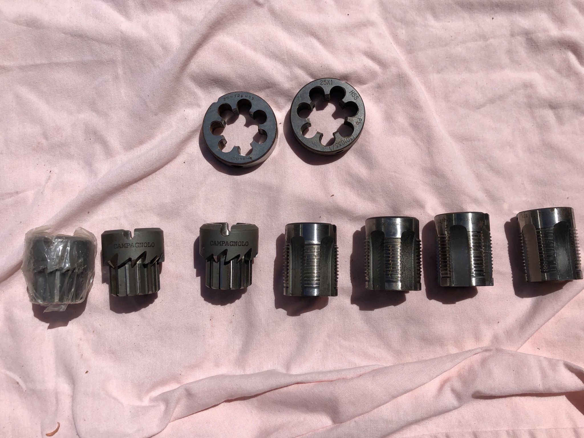

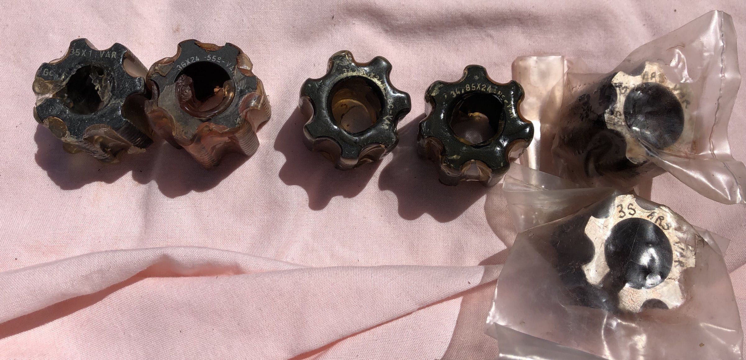

So, jetzt noch der Rest vom Campa/VAR Werkzeug:
Für so einen Steuersatzschlüssel würde ich 25€ veranschlagen, ist das realistisch ?

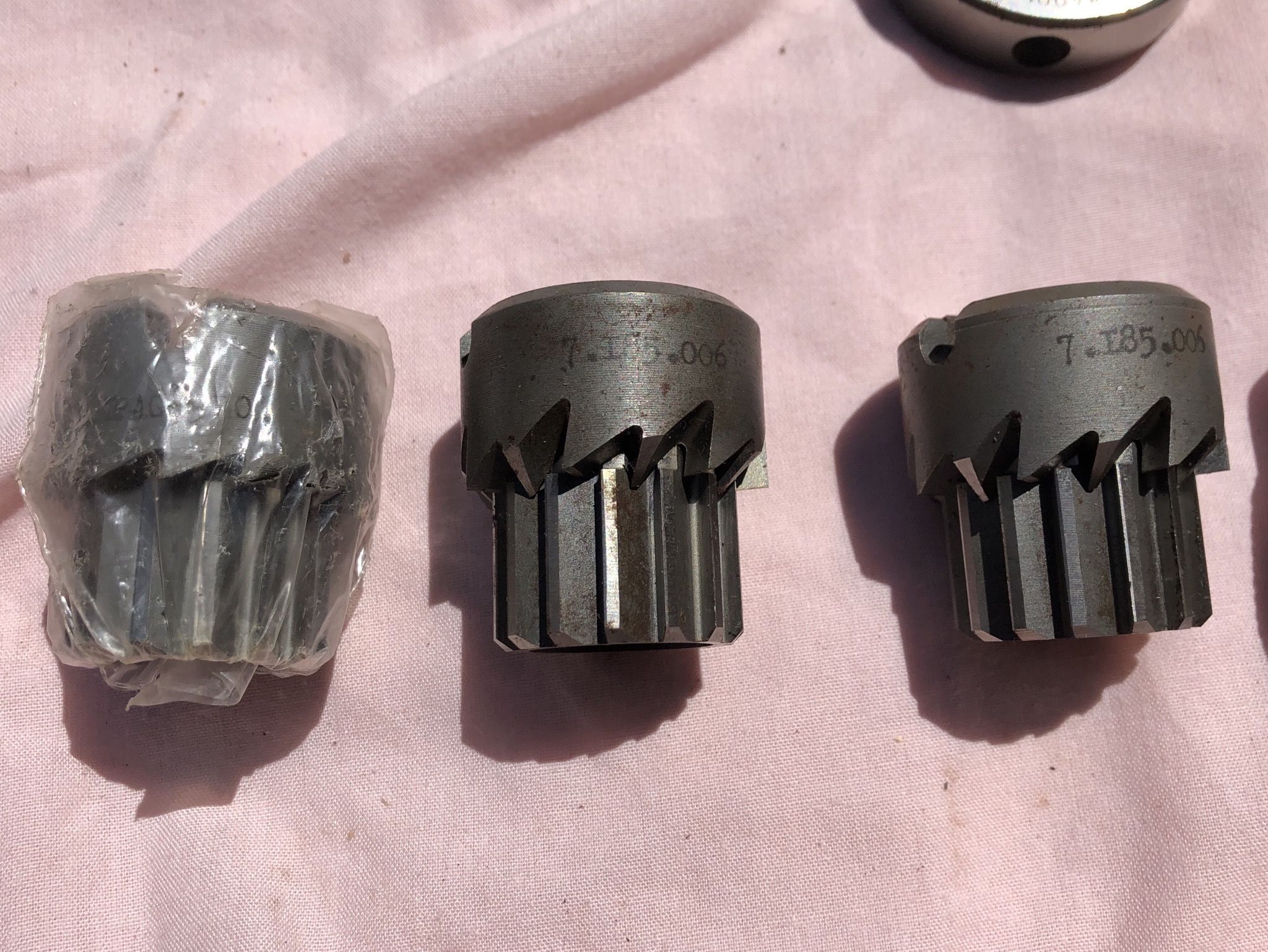

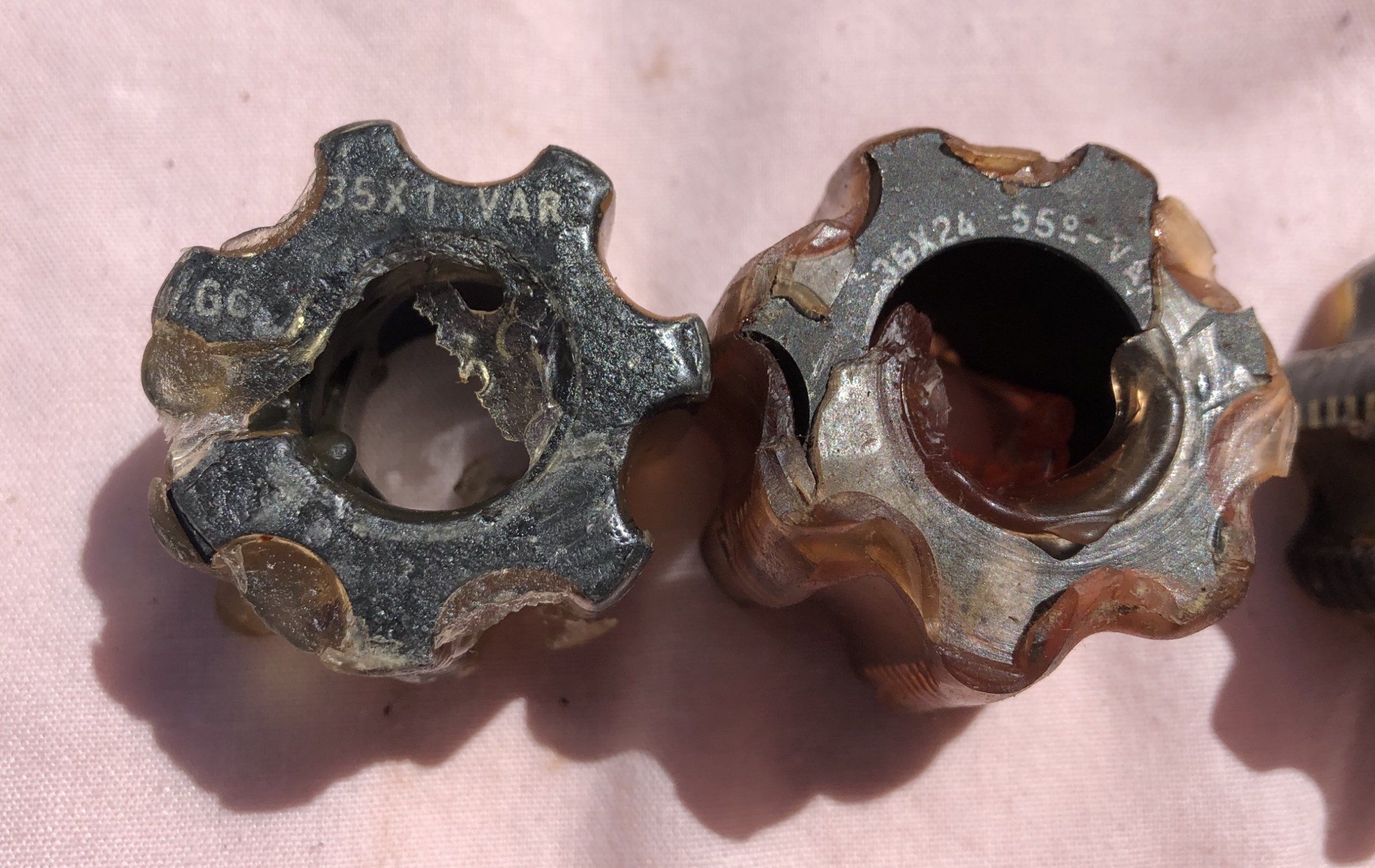

Noch ein paar Schneid-/Fräswerkzeuge:
0D888738-3782-4083-AB86-9B3F16E57FB8.jpeg1B3FC0C6-C94B-4FA6-9907-CAA8ADE88358.jpeg6690E240-FB5C-4EB0-83F2-FCE95C3A9C08.jpeg90BC3C4C-B246-43A6-B9CB-135CAFE9562E.jpeg37A9687A-BFC9-42FE-9BFE-A6A0F57D5EB4.jpeg290045ED-AF7A-4194-BBB7-9CBCC4B5D7FF.jpeg0E64BB47-BA3A-44DB-B495-E4540E380DA3.jpeg
Ich würde aus dem Bauch heraus pro Stück 25-30 schätzen...

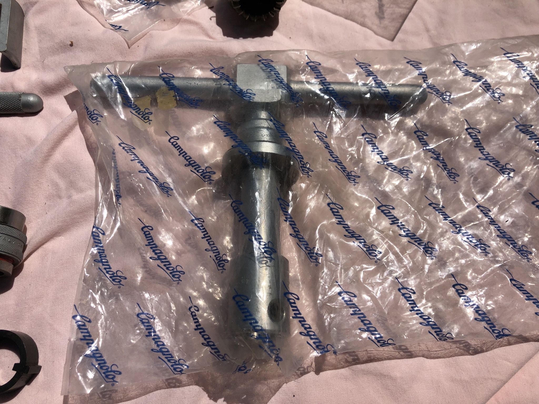

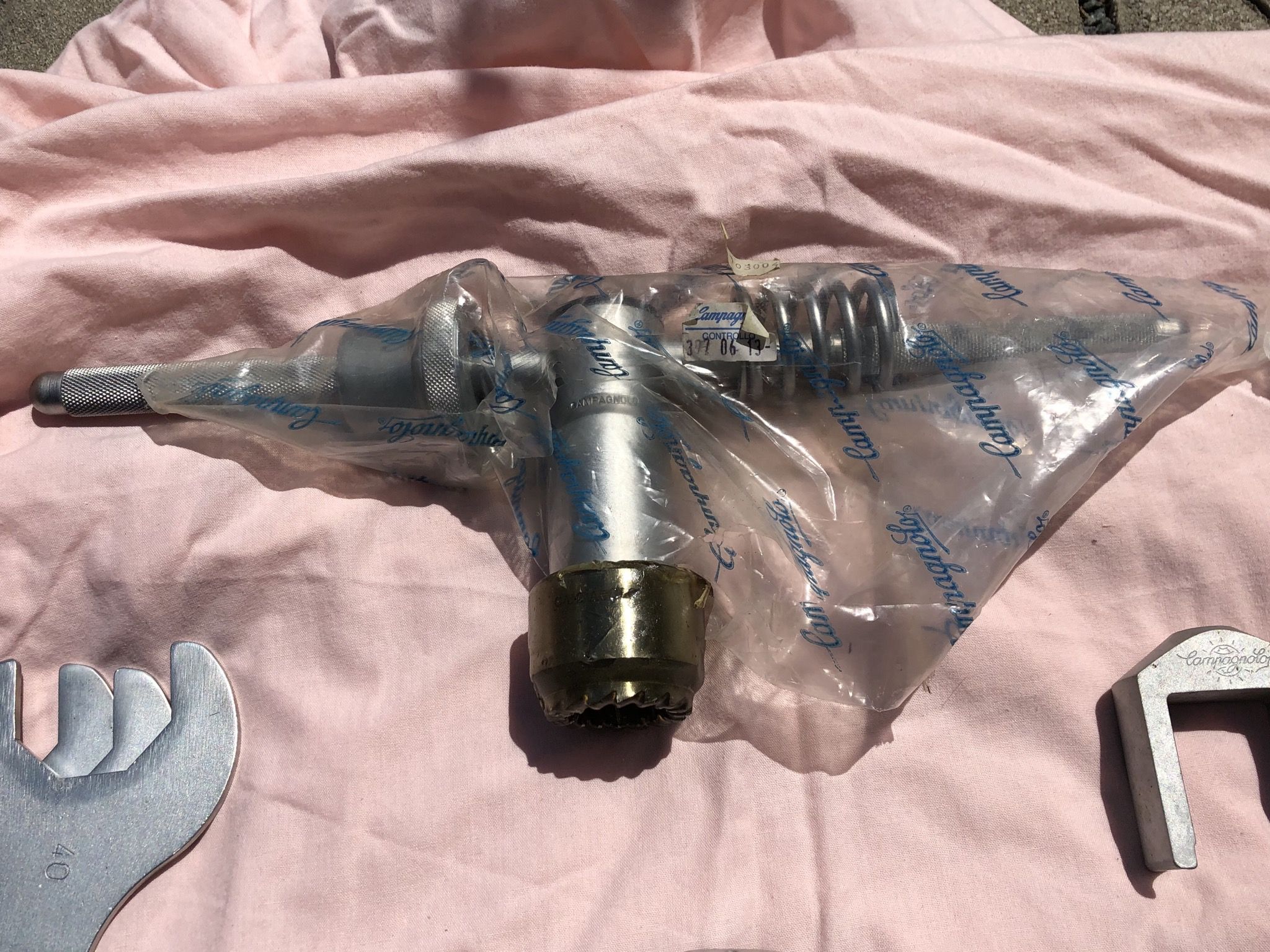

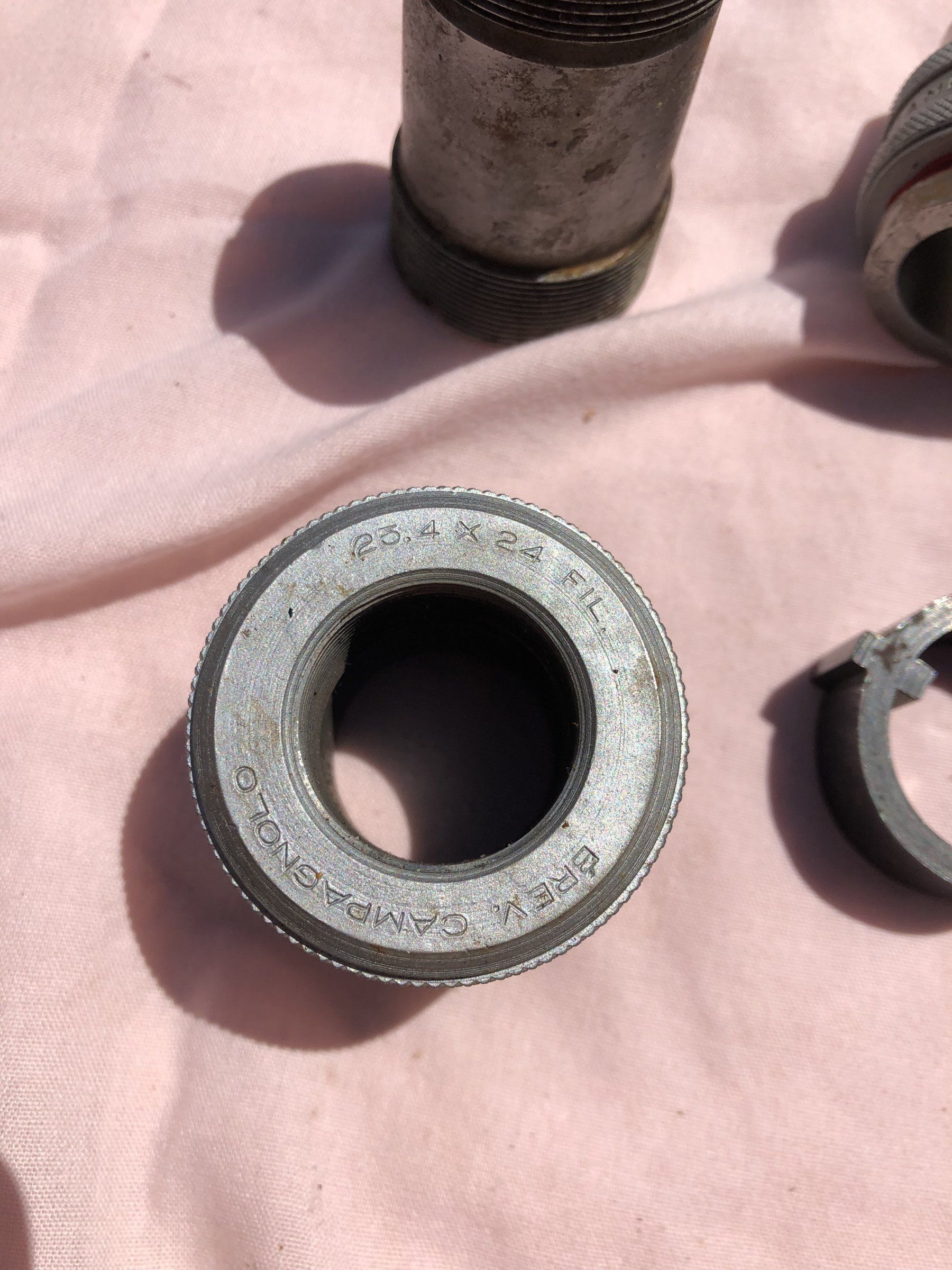

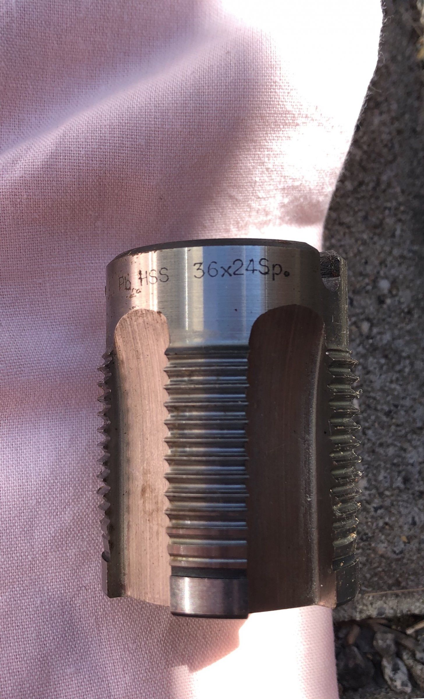

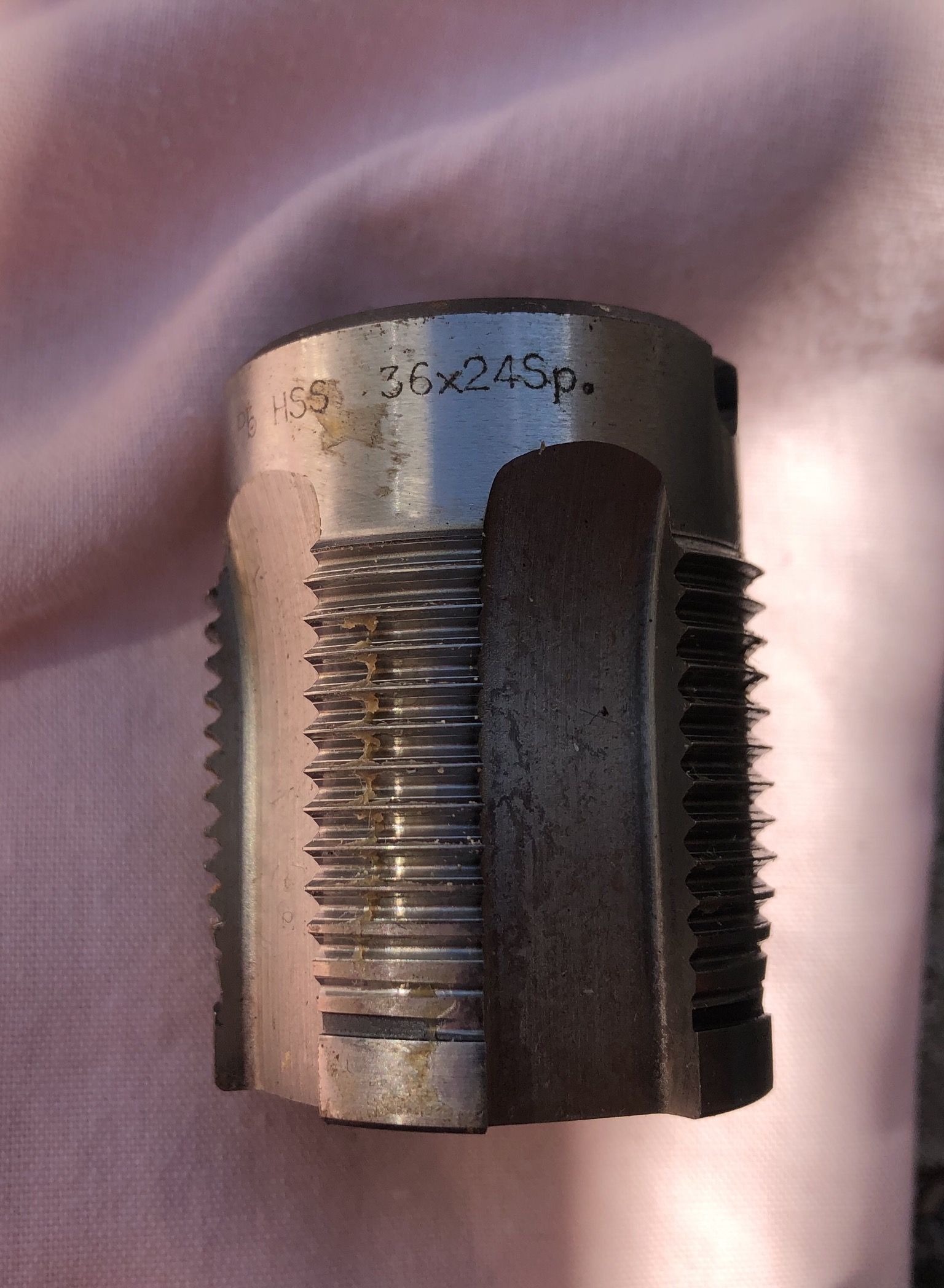

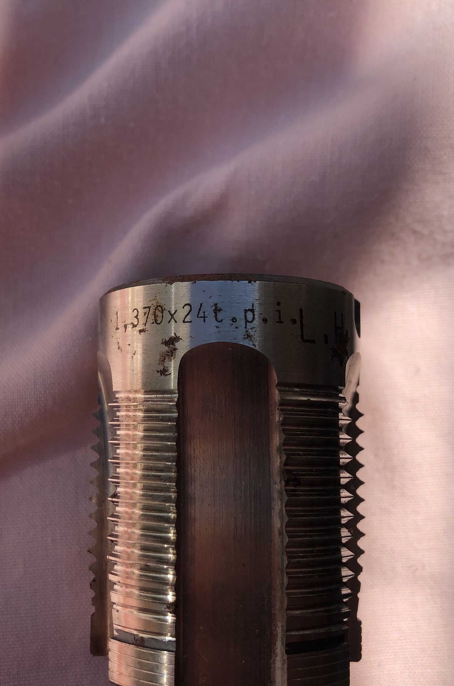

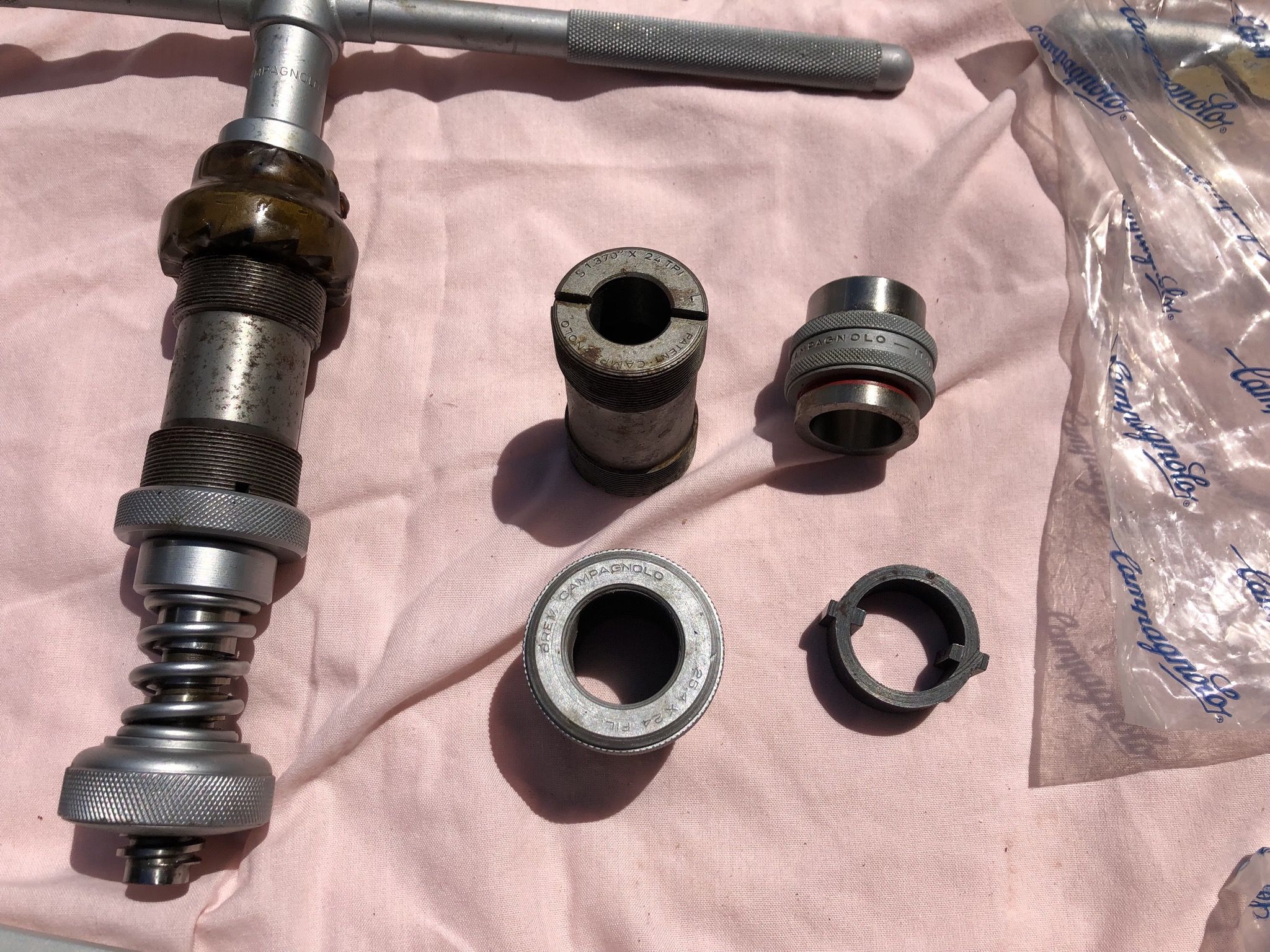

1 und 2 = 718 komplett = Konsussitzfräser - hier gab es 26,5 und auch 27,0 mmm Fräseinsätze und den Lockring 718/6 in 25,4 für ITA und BSA oder in 25,0 für FRA
3 = 713 - der Schlüssel für die fixe Innenlagerschale und Pedale
4 = Schlüssel für den Steuersatz
5 = 725 komplett - das Tool zum Planfräsen des Innenlagergehäuses, hier gab es die Zentrierhilfe 724/2 für ITA, BSA und FRA
6 = 729 = Gabelkonusabschläger
7 = 793/A = das Tool für die rechte Lagerschale, passt bei Shimano und Campa, häufig auch bei Sugino, meist aber eben nicht bei Stronglight, 13 scheint die zugehörige Verlängerung 793/4 zu sein
8 = 724/2 - das ist eine Zentrierhilfe für BSA
9 = 731 - das ist ein Adapter für das Werkzeug 733 zum Steuersatzfräsen und Steuersatz einpressen; es wird nur benötigt, wenn das Steuerrohr sehr kurz ist

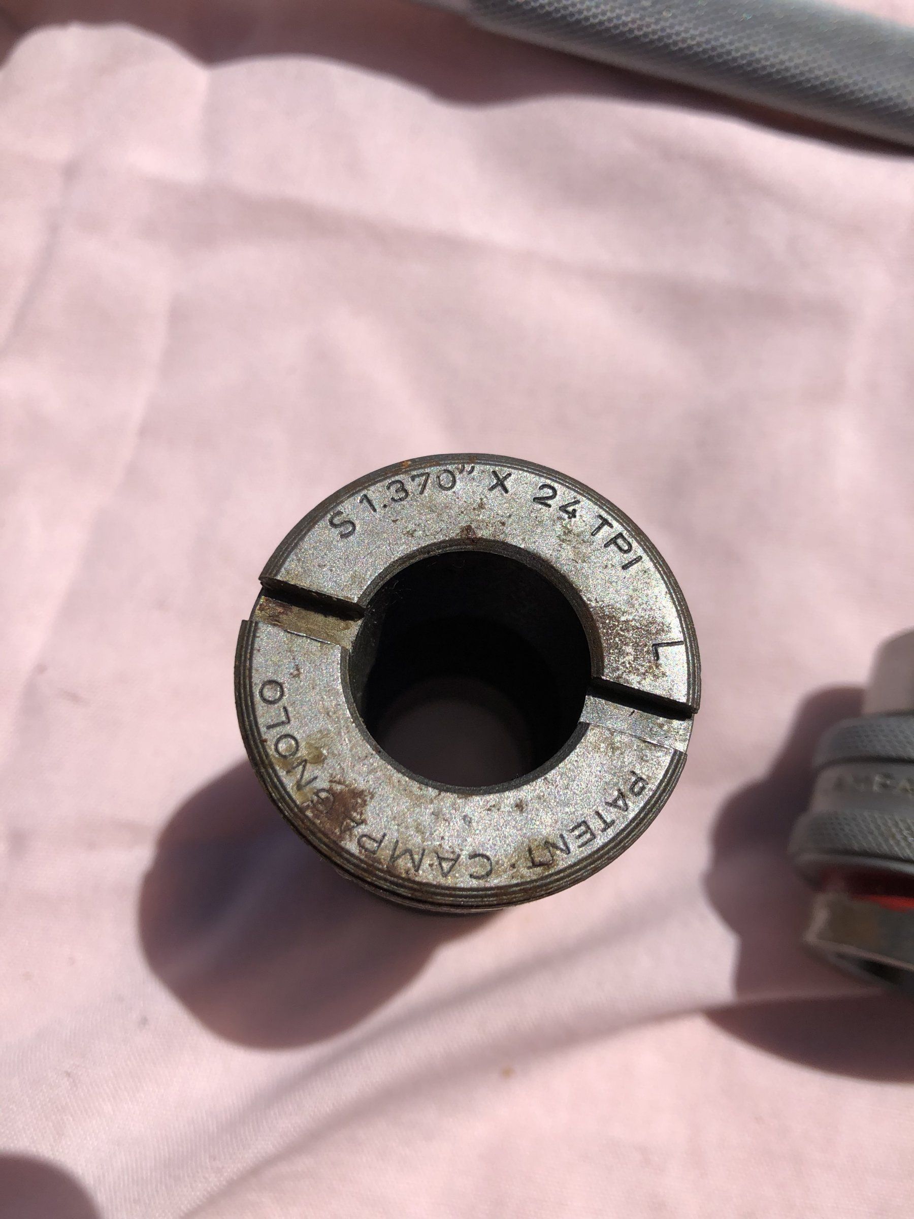

10 = das sieht nach einem 718/6, also Lockring für den Konussitzfräser aus. Was steht denn als Gewindebezeichnung drauf? Ich lese da 25,4 = ITA und BSA?
11 = 704 - das ist der Einsatz für die Aufnahme des eigentlichen Abziehers 704/1 im Schraubkranzabziehertool 1/2, das Tool ist also dreiteilig und funktioniert ohne eines der Teile nicht. Vom 704/1 gab es auch Einsätze für Campa, Regina, Everest.
12 = 1/2 - das ist das Schraubkranzabziehertool, welches ohne 704 und 704/1 nicht funktioniert
13 = scheint die zum Tool für die rechte Lagerschale zugehörige Verlängerung 793/4 zu sein

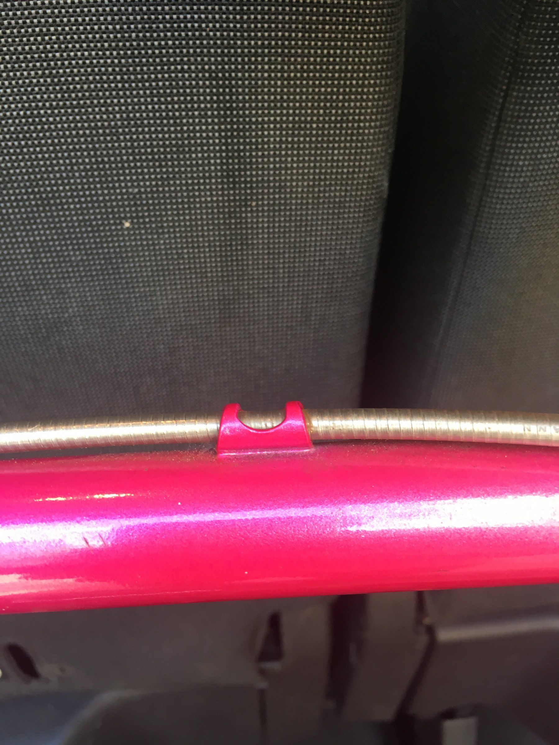

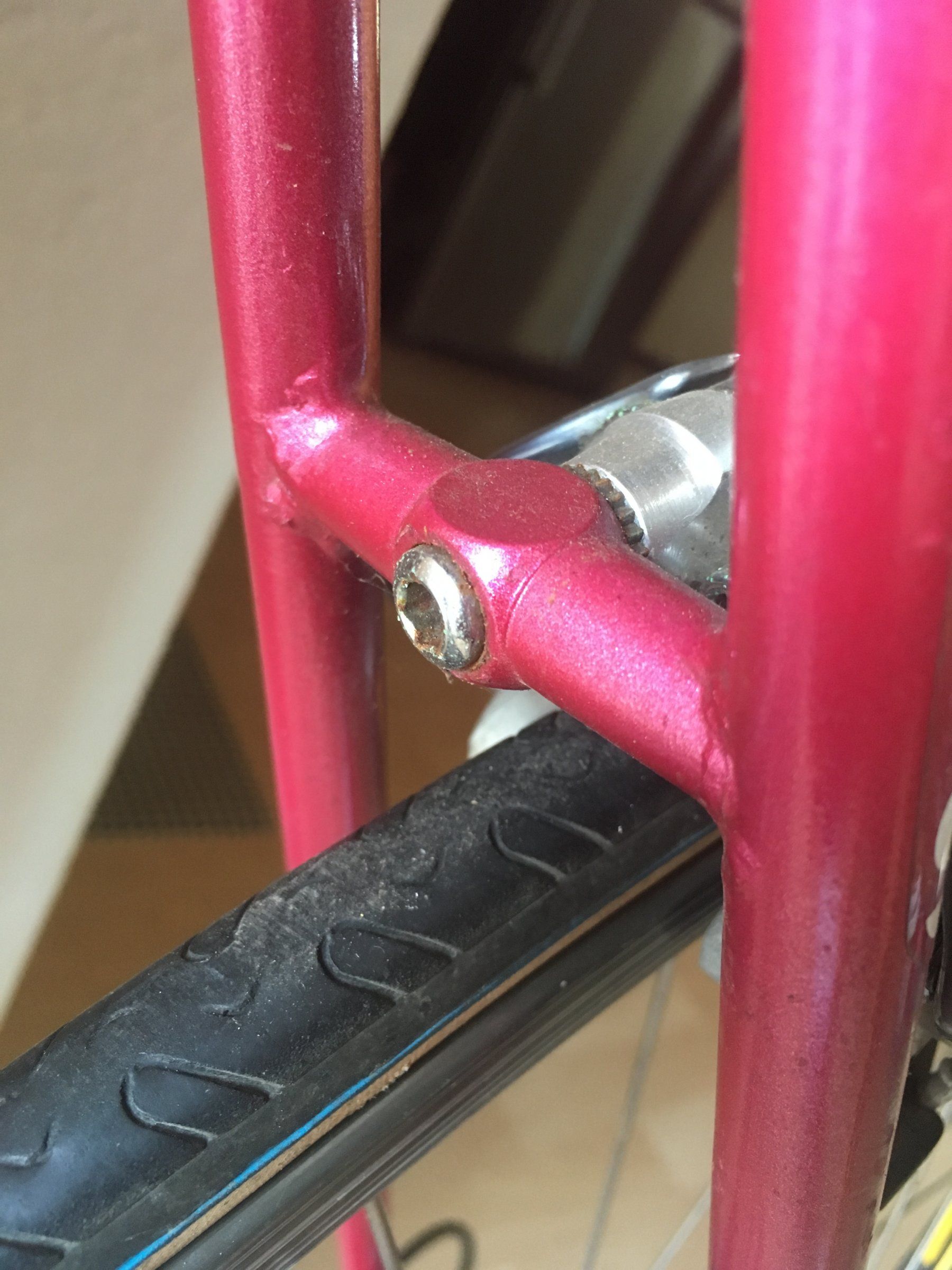

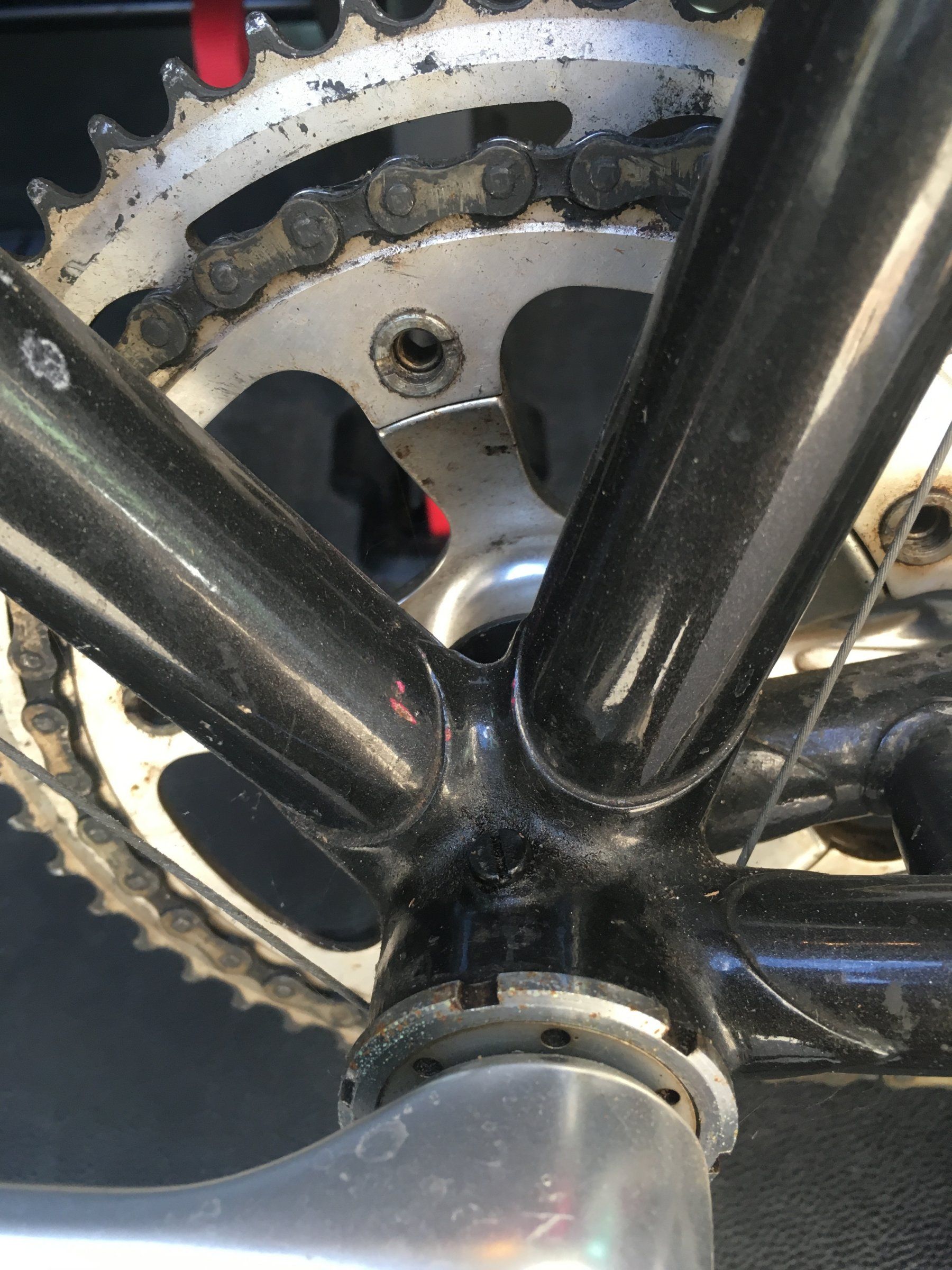

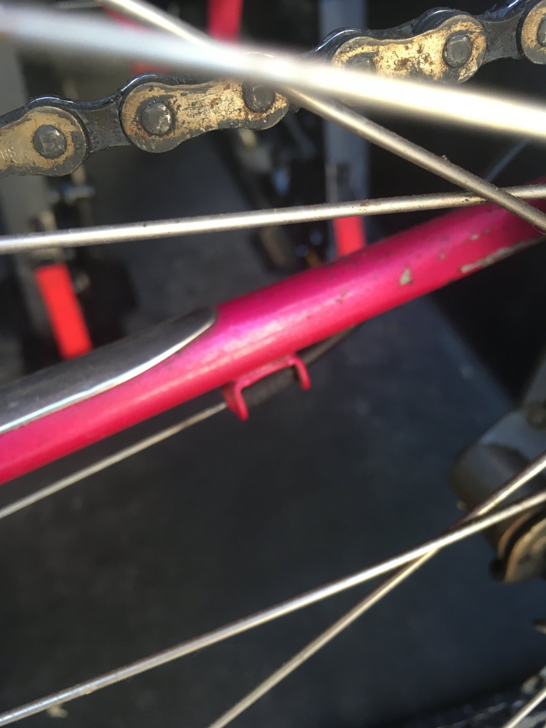

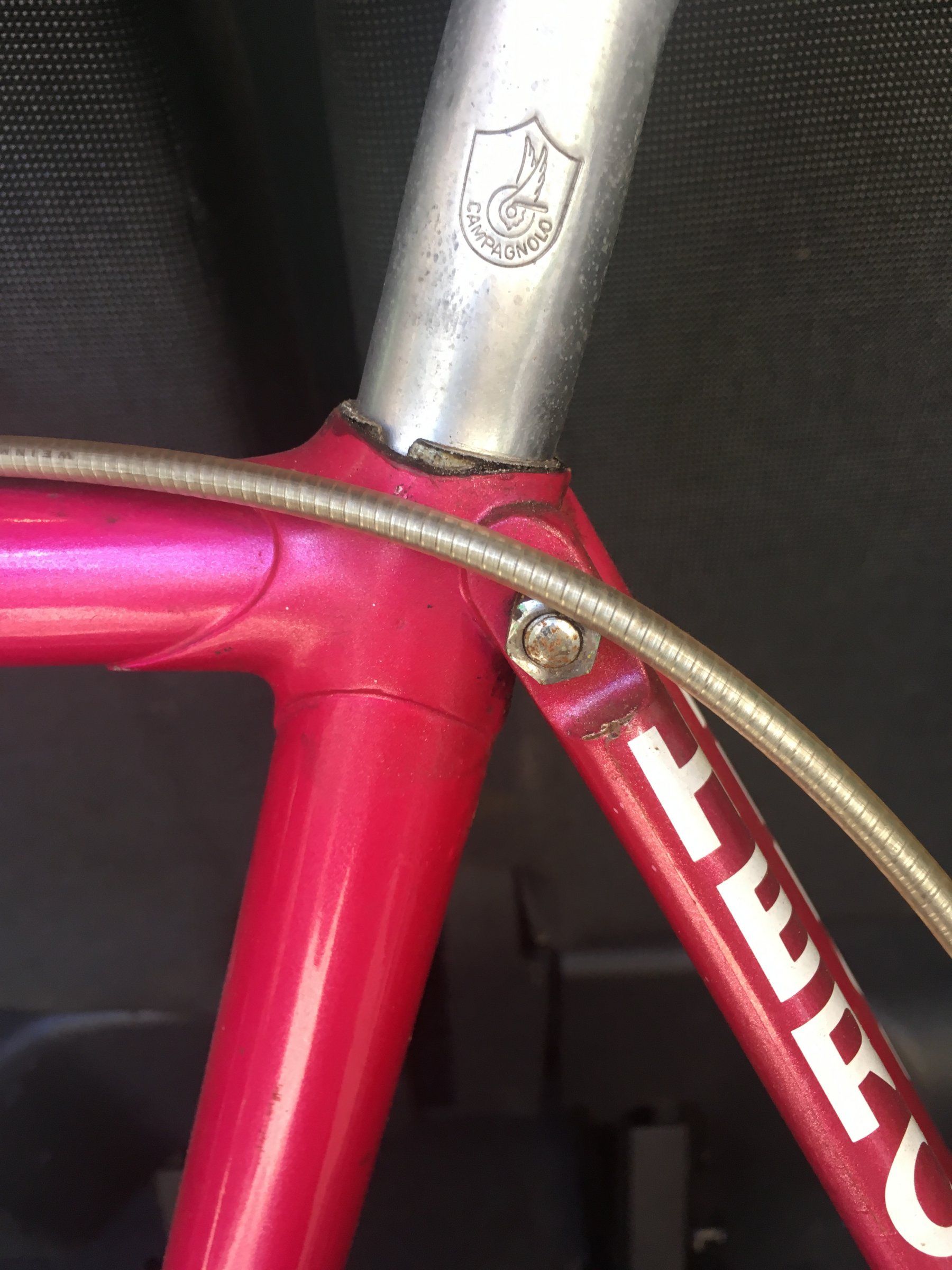

Zusammenfassend nach dem der Rahmen jetzt nackt ist:
-Schalthebelsockel müssen ab (sind sogar in der Höhe versetzt angelötet)
-Zwei Löcher für den Flaschenhalter müssen geschlossen werden
-Ein Loch der nachträglich angebrachten Zugführung unter der Muffe muss geschlossen werden
-Zugführung an der Kettenstrebe muss ab
-Bremssteg muss ab und neuer hin
-Bremszugführungen am OR müssten theoretisch dann auch ab
Das positive ist, dass ich noch eine originale Gabel habe und der Rahmen keine Stauchung/Dellen/Beulen hat.
Die Tretlagermuffe nur noch ein EB von 70mm hat und so mit ein passendes Innenlager vorhanden ist

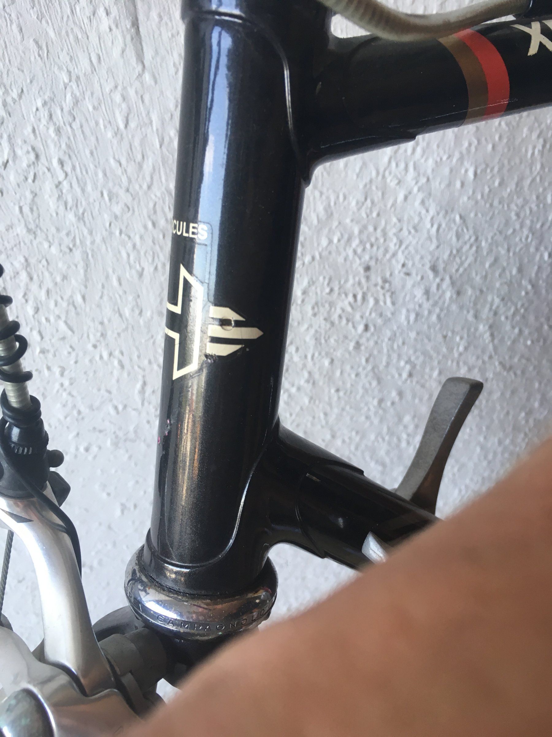

Kann mir jemand helfen, ist mir überhaupt noch zu helfen, hat jemand en Head Badge für mich (bzw. ich weiß noch gar nicht welches ich benötige)?
