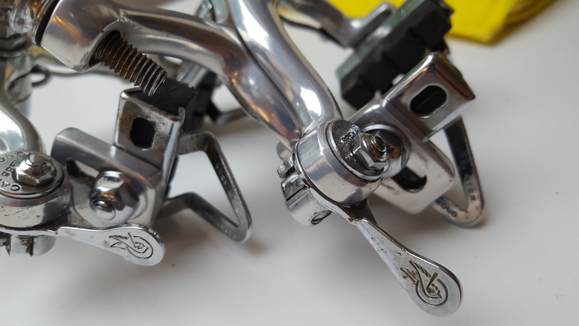

Ich hab hier was ganz seltenes zum Verkauf und würde gerne eure Einschätzung haben:
Campagnolo 1. Gen Record Bremsen (Wurden nur 1968 gebaut). Der Zustand ist für das Alter phänomenal!
Ich glaube auch, dass die Bremsen bis hin zu den Bremsklötzen original sind. Vielleicht kann das ja ein Campa-Crack nochmal einschätzen.
Preislich habe ich natürlich auch geschaut und es ist super schwer überhaupt Angebote dieser Bremsen zu finden, aufgrund ihrer Seltenheit, so dass ein Preis auch schwer zu berechnen ist.

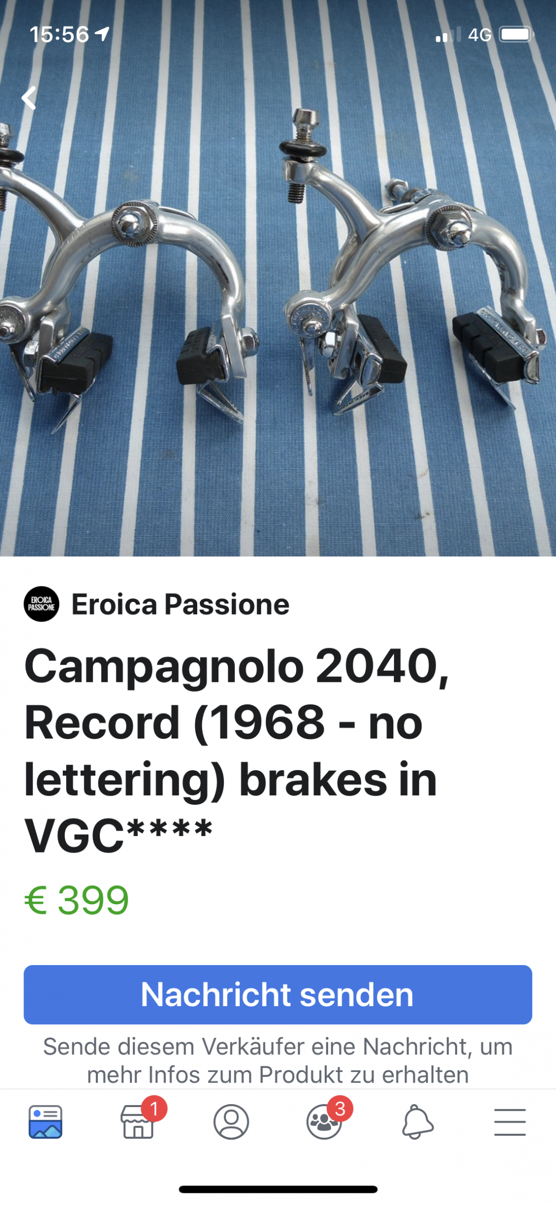

Hier werden die Bremsen seit Nov. 2018 für 399.00 angeboten. Gehen aber offensichtlich nicht weg zu dem Preis
Mit den originalen Hebeln als set noch wertvoller..;)
Wenn du die Hebel da hast, kauf ich sie dir glatt ab nur um das Set voll zu kriegen ;-)
:D..ich reisse mein set nicht auseinander;)
Die Helbel wurden von 1968 bis 1973 produziert. Sind also gut zu finden und wenn mach wachsam bei eBay reinschaut auch günstig zu bekommen, da oft viele nicht wissen was sie haben.

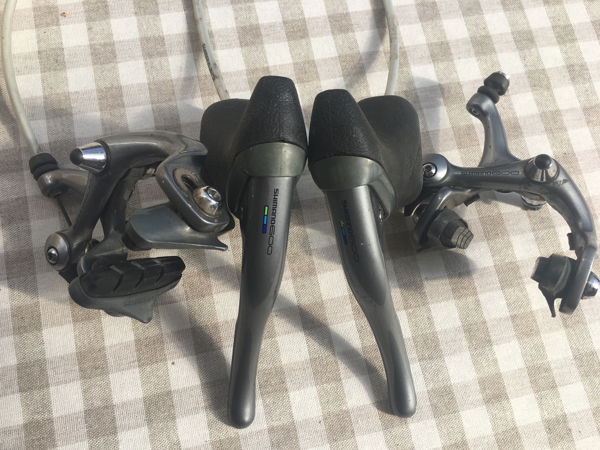

Ich habe leider etwas Rennrad-untypisches zu dem ich mal eine Preiseinschätzung benötige.
Es handelt sich um Sachs Schaltgriffe.
"3 x 7" - das müssten Griffe für eine Hybridschaltung sein, mit 3-Gang Nabe. Wenn Du es ganz sicher wissen willst, vom linken Schalter die Seilwege posten.
Preis - keine Ahnung... 20 - 30 Euro?

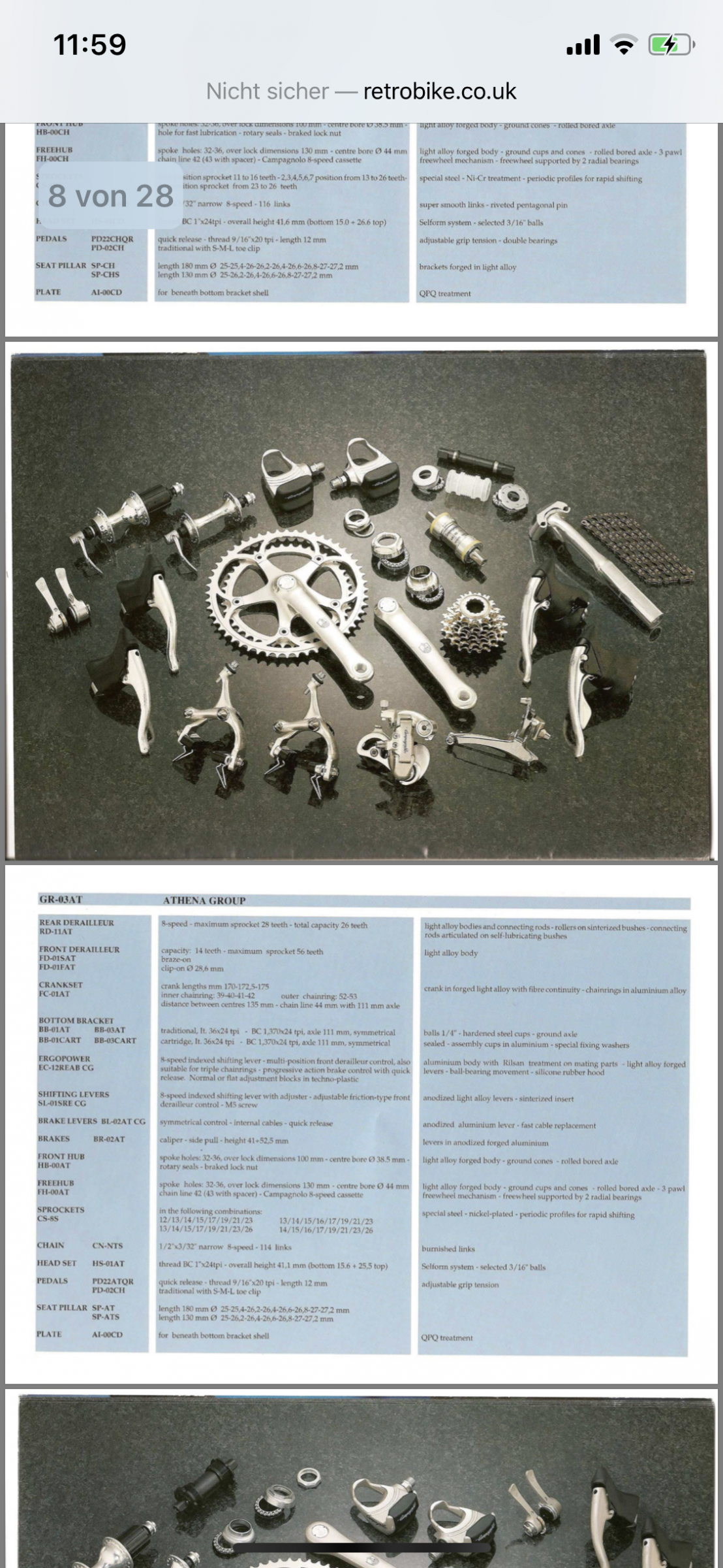

Die Athena erkennt man aber schnell an dem recht einfachen grauen rückseitigen Aussehen.
Nein die grau eloxierten kurbeln sind keine Athena sondern veloce Mirage oder Stratos.
Die Chorus 1 Generation Kurbel wurde 93 für die Athena verwenden während die Chorus die croce Kurbel mit dem integrierten abzieher bekommen hat.
Anbei ein Auszug vom 93er Katalog
Danke dir für deine Einschätzung. Ich kann bestätigen, dass sie von einer Sachs-Hybridschaltung stammen.

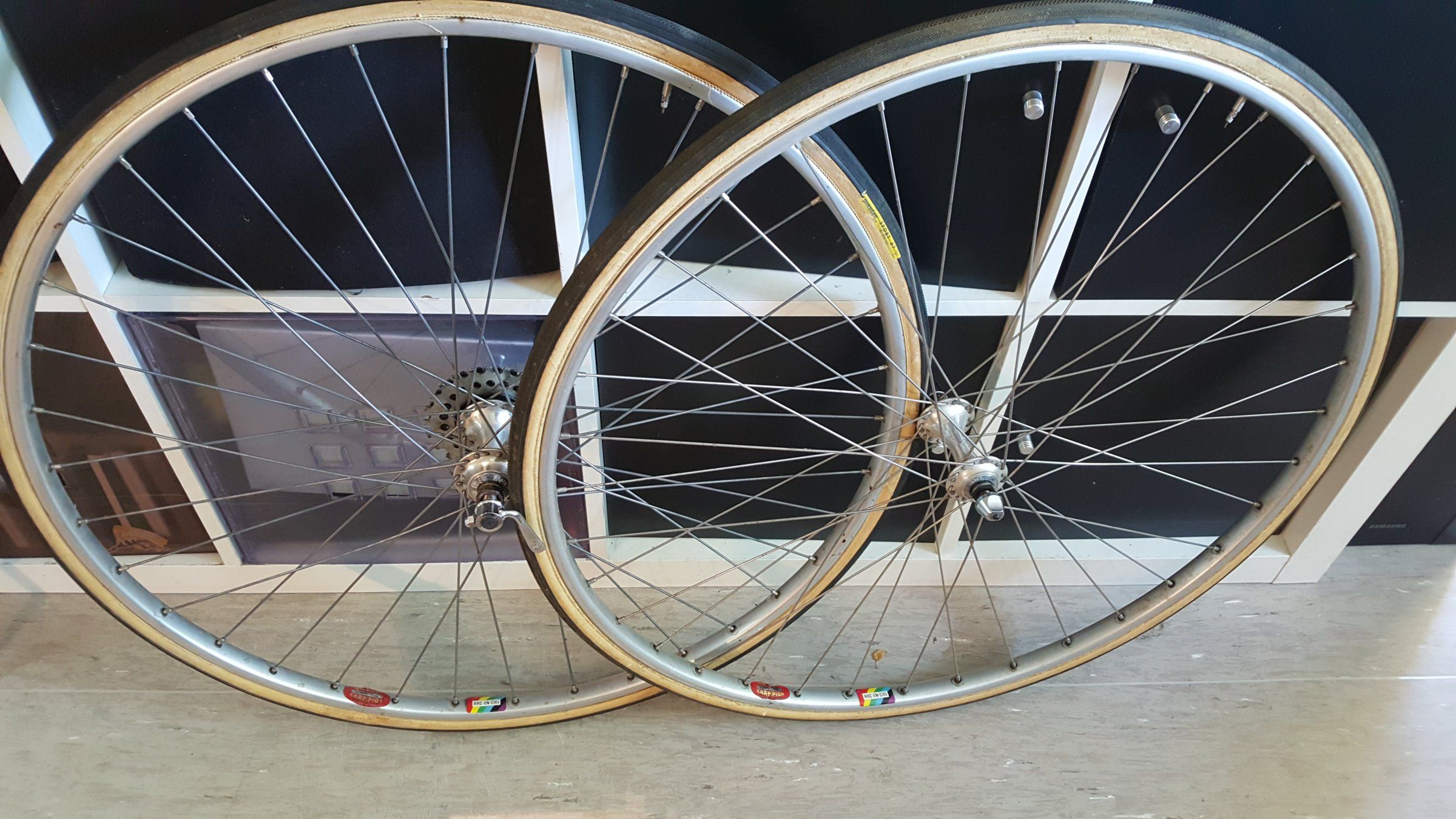

Es ist dann sicher sinnvoller auch den Laufradsatz dazu mit anzubieten.

Geht um die Kurbelrückseite, da hatte die Athena ein einfaches, gräuliches Finish
Ich würde auch sagen, Chorus erste Generation. Allerdings mit falschen Kurbelschrauben - wahrscheinlich Shimano :eek: Richtig wären konventionelle Schrauben und verchromte Abdeckkappe mit Inbus und Prägung "Campagnolo"
Kommt auf den Datacode an. Um 92/93 wurde die Kurbel auch bei der Athena benutzt 8 fach benutzt.
Date code 42 = 1990 also Chorus mit fehlendem selfextractor als Kurbelschraube..
Die Kurbel hatte noch keine integrierten Abzieher. Der kam bei Chorus erst ab 8fach als die Croce Kurbel für die Chorus verwendet wurde.
Stimmt ... trotzdem falsche Kurbelschraube :p
Ich denke die Ähnlichkeiten waren von Campa bewusst designt, damit die späteren Generationen Freude am Rätseln haben :)
