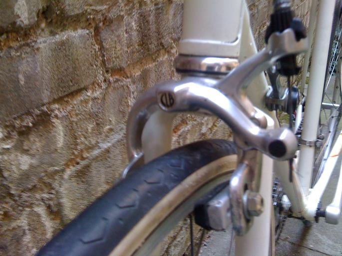

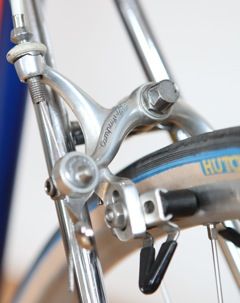

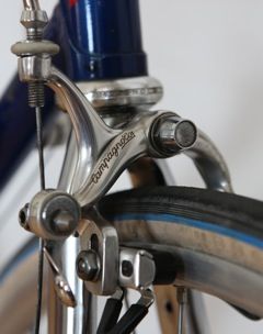

hi, eine frage...
sind das record, super-record oder gar c-record bremsen ???
hab mich tot-gegoogelt :crash: und immer noch keine ahnung.
record und superrecord haben ne andere schrift (oder hat die sich im laufe der zeit geändert) und immer schwarze gummis...record hat ne runde mutter vorne...
meine bremsen sehen aus wie die cobaltos nur ohne bling bling!
watt habbich da
bedankt

AW: Thema: Räder und Teile. Was ist Das und Was ist - Teil 2
Ich würde sagen: das SIND Cobaltos, bei denen jemand die blauen Dinger ausgetauscht hat.
Nicht ausgetauscht, VERLOREN!!!!!
Quasi kastrierte Cobaltos.

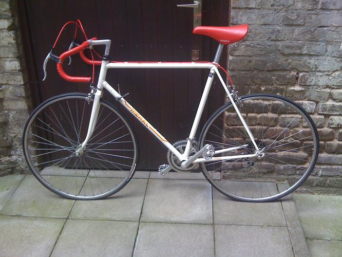

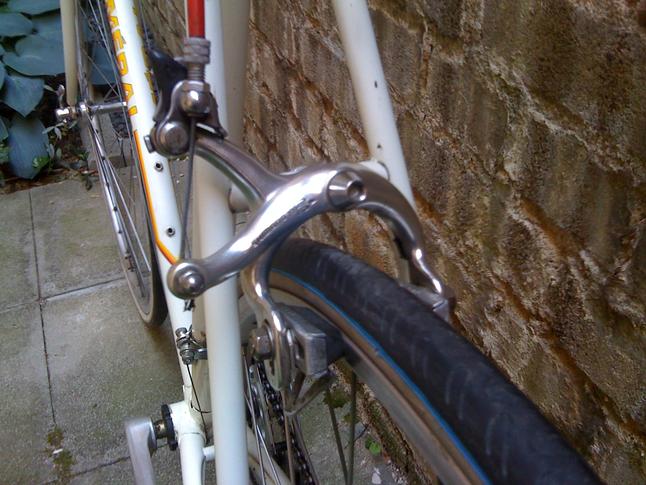

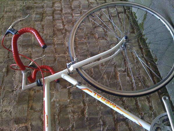

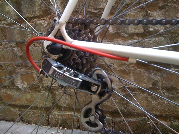

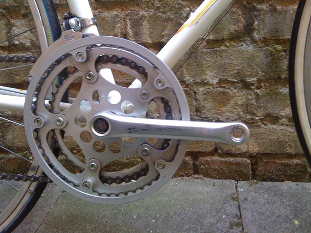

Ein cremefarbenes Meral, was von den Komponenten ist Original? Nehme an die Vorderradbremse, hinten getauscht? Sagt das Klemmmaß der Sattelstütze (27,2) etwas über den Rahmen aus? Scheint mir insgesamt sehr leicht zu sein.
Moin!
Von der Ausstattung her passt eher die CLB-Bremse zur Huret-Schaltgruppe.
Die scheint allerdings die Eco (bin nicht sicher) zu sein und damit nicht besonders weit ober in der Preisliste angesiedelt gewesen.
Mach doch nochmal ein Paar Bilder von den Rahmenaufklebern, Naben, Felgenaufklebern und der Kurbel.
Hübsch hergerichtet!

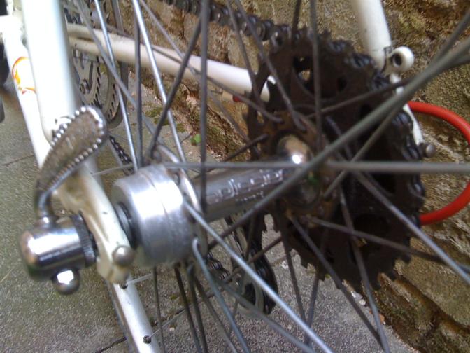

Noch 3 Fotos, mit mehr kann ich leider nicht dienen, denn das Rad ist mittlerweile bei einem Freund. Die Kurbel war nichts besonders, die Gewinde waren auch durch. Felgen sind Mavics, Modell aber gerade nicht im Kopf... :rolleyes:
Die Aufkleber auf dem Sattelrohr waren wenn ich mich recht erinnere nur vom Händler.
SEID IHR SICHER !!?
das wäre ja krass.... habe noch campa victory bremsen im netz gesehen die die gleiche schrift aber ne andere mutter und nen schwatten gummiring haben...?!?
die bremsen sind übrigens mit der c-rekord gruppe an einem blauen de rosa prestige verbaut...und ich meine c-record und cobaltos sind gerne mal zusammen verbaut worden...
stimmt ihr mr zu?!?
@ wade
joa klar... gab ja keine eigene cobalto gruppe und wo hätt man die sonst draufbauen sollen? ;)
victory bremsen mit schwarzem gummiring sind triomphe ;) das ist meines erachtens der einzige unterschied.
@ igotthefever
die teile sind auf jeden fall unteres preissegment, doch der rahmen dürft aus edlerem geröhr sein wenn das klemmmaß 27,2 ist. dieses deutet auf columbus sl oder reynolds 531 hin. gibt ja meral experten hier im forum und irgend einer davon hat ja ne suchanfrage wegen nem meral reiserahmen in seiner signatur... oder tausch oder so :)
@ izak stern
ein wirklich tolles teil. das mit der delle die monte angesprochen hat würd ich checken lassen. ansonsten könntest du glück haben, da belgische sachen nicht immer so hoch gehen. leider dürfte es genug leute geben die auf die verbauten teile aus sind und allein deshalb gut mitbieten um sie vielleicht später rippen zu können. hoff allein deshalb dass du ihn bekommst, da ich ihn dann in nürnberg anschauen kann :O
@ izak nochmal...
die 130er einbaubreite lässt auch auf nen jüngeren rahmen schließen... vorauf hingegen der TANGA steuersatz verweist vermag ich nicht zu beantworten ;)
