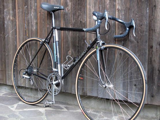

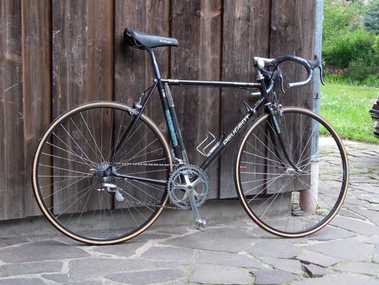

Guten Abend zusammen,
ich hätte auch mal eine Wertanfrage. Das Peugeot Galibier aus Anfang der Neunziger ist mir zu klein und es soll weg - leider. Eine gute Freundin soll es bekommen. Der Preis wird eher symbolisch sein. Trotzdem wüsste ich gerne den ungefähren Marktwert.
Es geht hier eher um den Gebrauchswert für eine Mountainbikerin, die mal ins Rennradfahren reinschnuppern möchte. Daher will sie nicht gleich ein neues Rad.
Unter diesem Gesichtspunkt halte ich für 200,- bis 250,- für realistisch. Oder liege ich komplett falsch?
Zum Rad: es ist -wie gesagt- ein Peugeot Galibier aus Reynolds 531 und einer kompletten Shimano 600 Ausstattung. Ist das die 6400er? Die Vorbesitzerin hat das Rad neu gekauft (ich habe auch alle 'Papiere' dazu) und es eigentlich nur auf der Rolle bewegt. Das aber ordentlich. Die Felgen haben keinen Abrieb, dafür sind die Reifen runter und das große Blatt ist am Ende. Vermutlich wird also ein kompletter Antrieb fällig.
An den Gabelscheiden sind unten Lackabplatzer von der Rollenhalterung. Sonst ist das Ding praktisch wie neu.
Was meint Ihr?

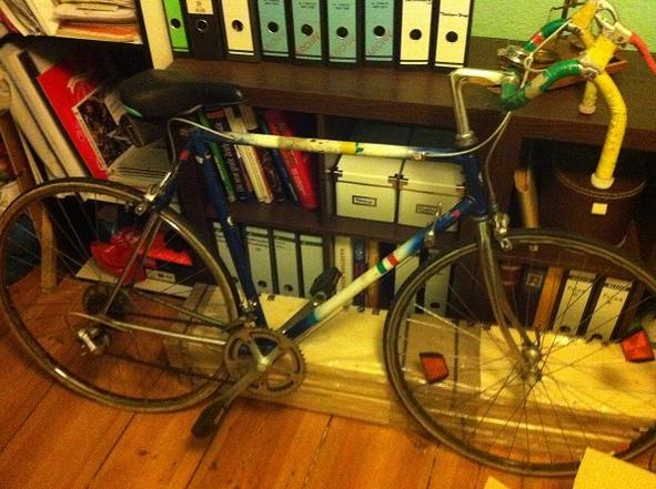

Hallo an alle,
hat jemand schon mal so ein bupperl gesehn :D ?
Versuche grad herauszufinden was das fürn Radel ist und stell mich mit Velobase noch etwas blöd an glaub ich :(
Hab jetzt alle Hersteller Deutschlands durch -.-
bestimmt wieder so ein Kaufhaus-Rad :D
Und entschuldigt die schlechte Qualität der Bilder, bessere folgen noch.
Danke und einen schönen Tag :)
