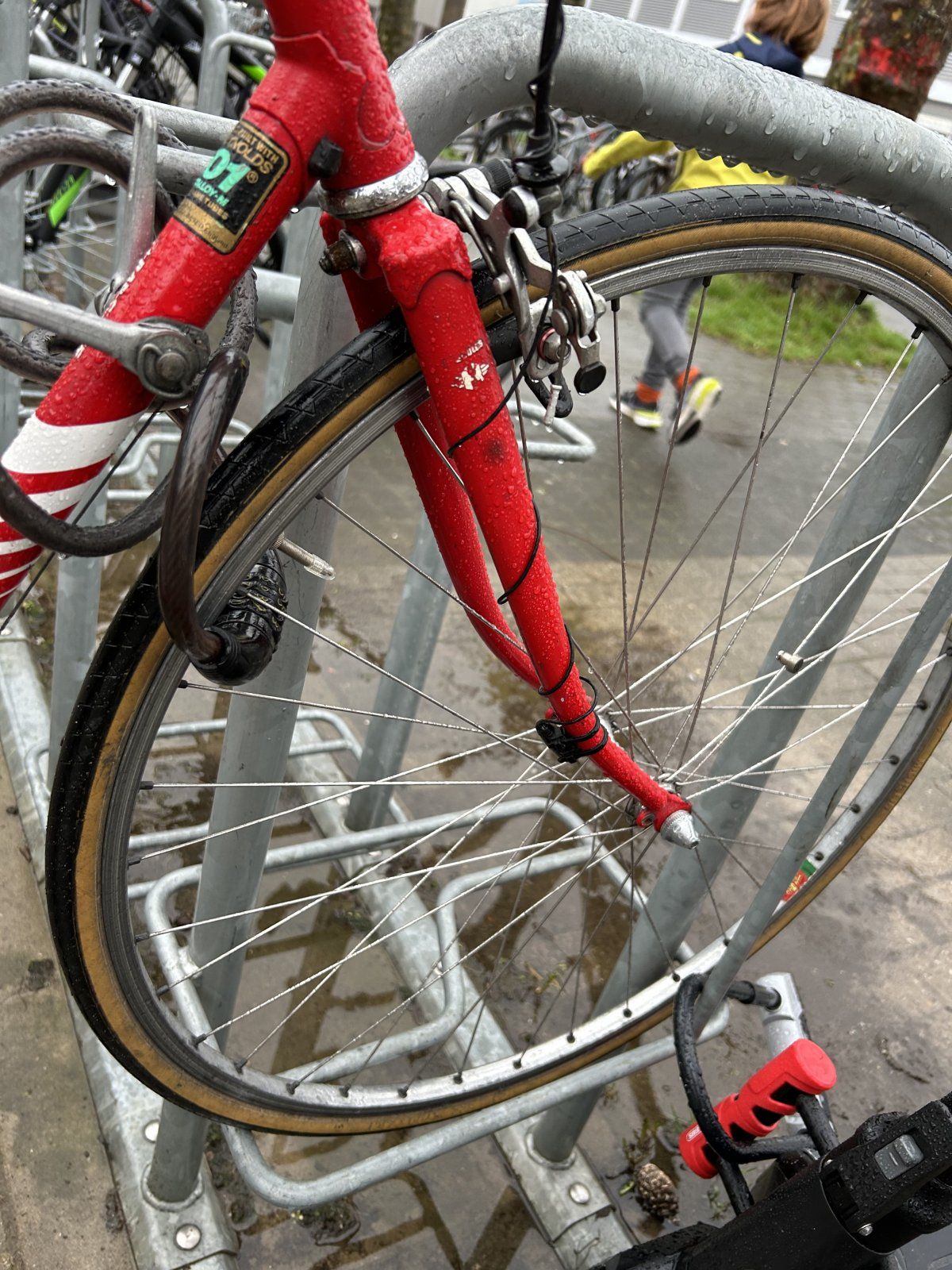

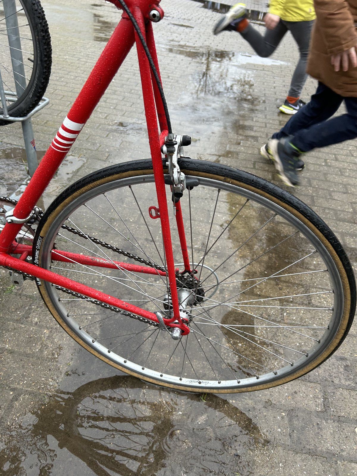

Hallo!
Ich fahre aktuell das Hercules Toledo von meinem Vater. Ich nutze das Rad hauptsächlich um damit zur Schule zu fahren. Ich würde allerdings gerne Schutzbleche anbringen. Könnt ihr mir hierzu welche empfehlen?
Mfg Jakob.
Edit: Ich kann später fotos hinzufügen.

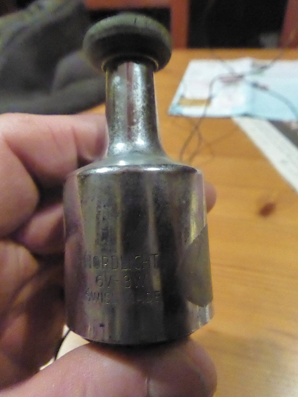

Falls Du im übrigen die vorgesehene Befestigungsmöglichkeit an der Hinterbaustrebe nutzen willst, könnt ich Dir den überlassen:
Der galt seinerzeit - unsere Experten hier mögen mich korrigieren - als das Nonplusultra der Seitenläufer, ist auch ein Linksläufer. Gefühlt unschlagbarer Leichtlauf für diese Bauform.
Die damit verbundenen Risiken dürften bekannt sein (zB Unzuverlässigkeit bei Regen/Schnee), ich selbst fahr seit Jahren mit den Shimanodosen. Wenn Du Dich richtig verwirren lassen willst:rolleyes::

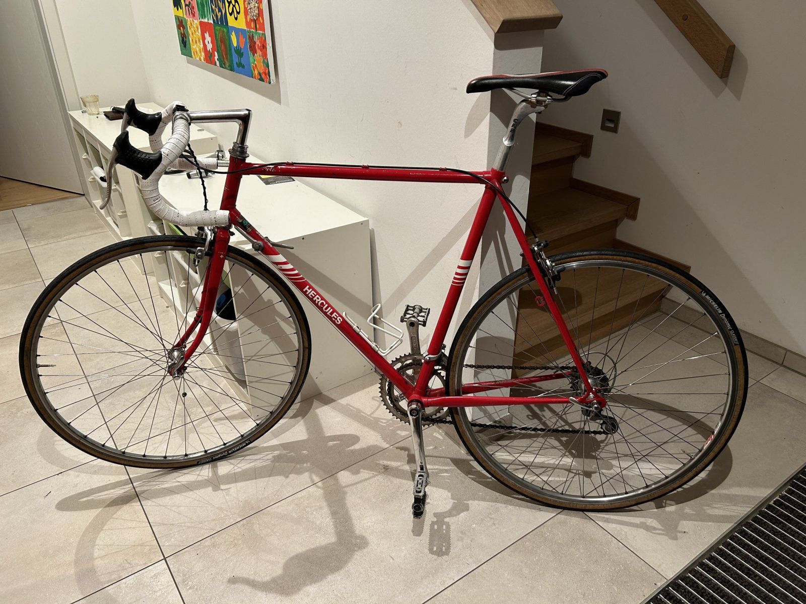

Ansonsten auch mal in unsere Linksammlung gucken, da finden sich viele Dinge. Und zum Schluss: zeig mal das ganze Rad! Was zur H... ist das denn für ne Rahmengröße???
Falsche Seite... ist hier der übliche Kommentar - man will gern die Schalterei sehn. Der Rahmen bleibt ja dann doch "im Rahmen", 60er? Monströs langer Vorbau!

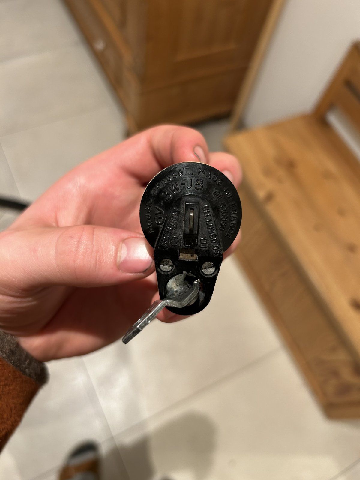

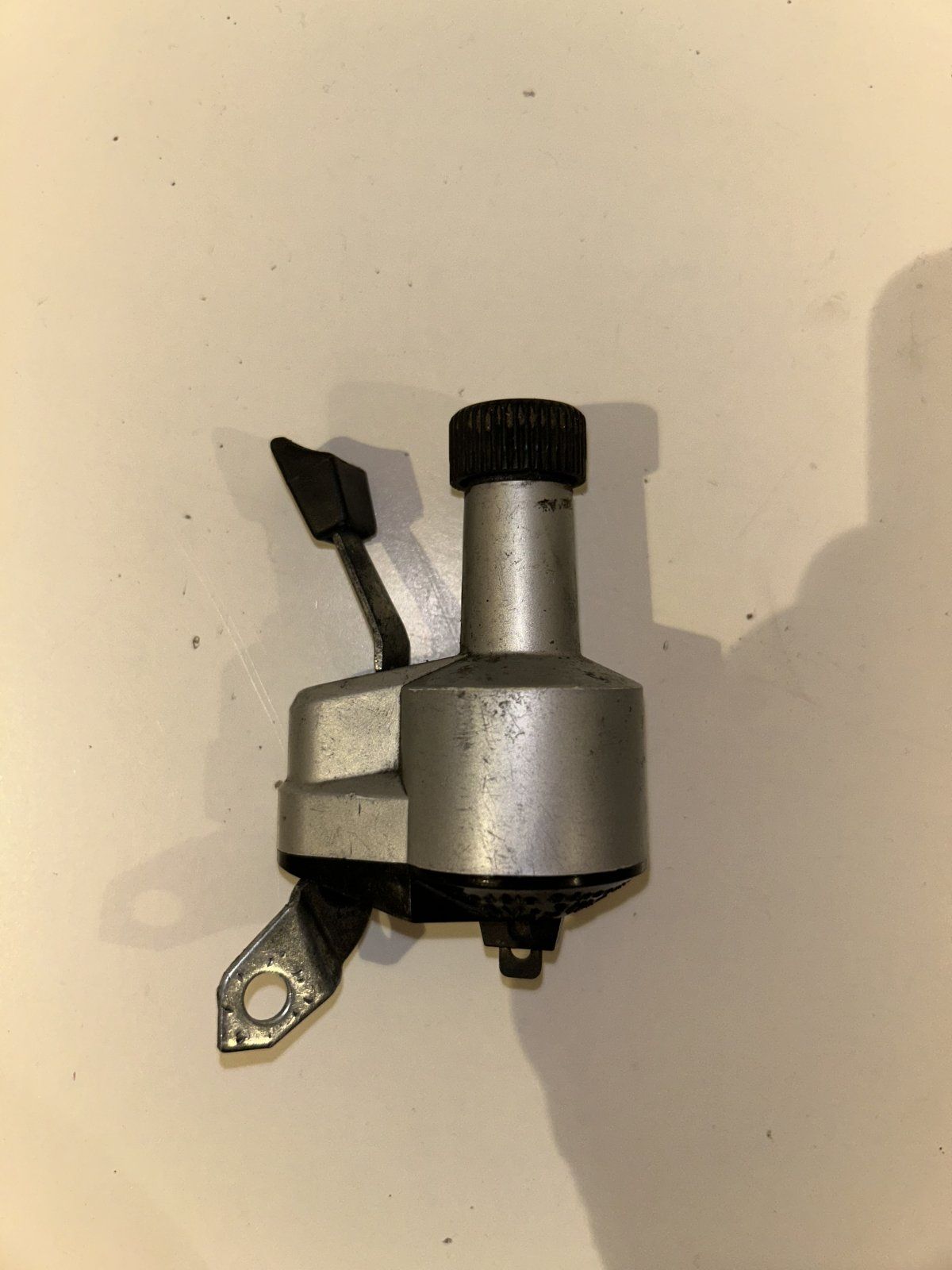

Diese alten Dynamos sehen sich bisweilen sehr ähnlich, haben aber sehr abweichende innere Werte.
