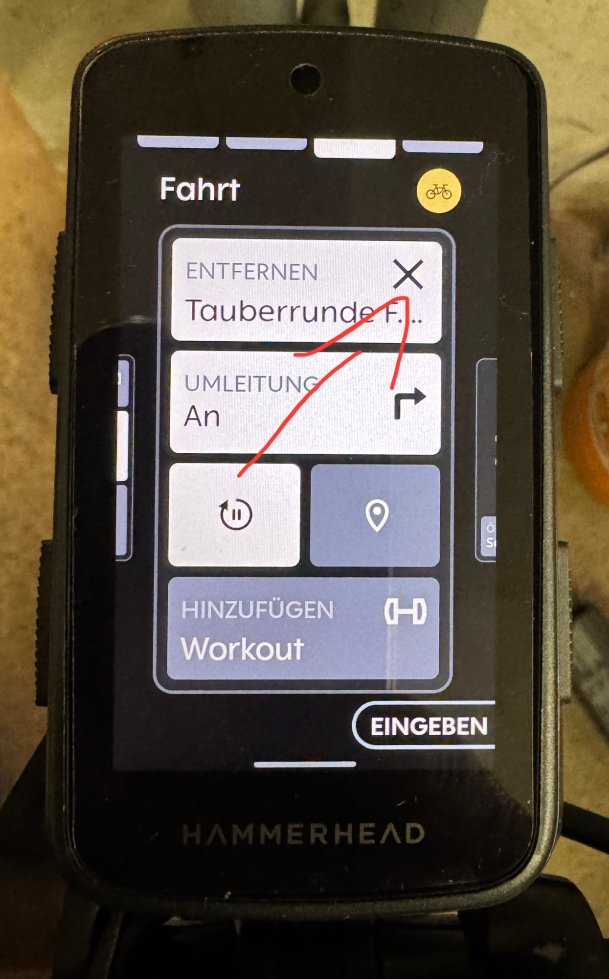

Mal was anderes. Heute habe ich mich mit dem Karoo zu einem Ort navigieren lassen. Auf dem Rückweg brauchte ich keine Navigation, und außerdem war im Karoo ja noch das Ziel vom Hinweg definiert. Also Navigation beendet. Leider wird die Aufzeichnung der Runde (Hin und Rück) auch mit beendet und ich muss eine neue Aufzeichnung starten.
Gibt es irgendwie die Möglichkeit, die Navigation zu beenden, die Aufzeichnung aber weiterlaufen zu lassen?
Ich hörte mal, dass das gehen soll, aber ich kriege es nicht hin. Beim Beenden kommt die Nachfrage sinngemäß "wirklich beenden?" ich drücke "ja", dann speichern. Alternative zu speichern wäre "abbrechen", aber das will ich ja auch nicht. Es muss eine neue Tour gestartet werden.

Routen kannste im Kontrollzentrum (Runterwisch-Menü) entfernen 👍 Die Buttons zum Pausieren + Stoppen sind genau dafür da, unabhängig von der Route 🙂

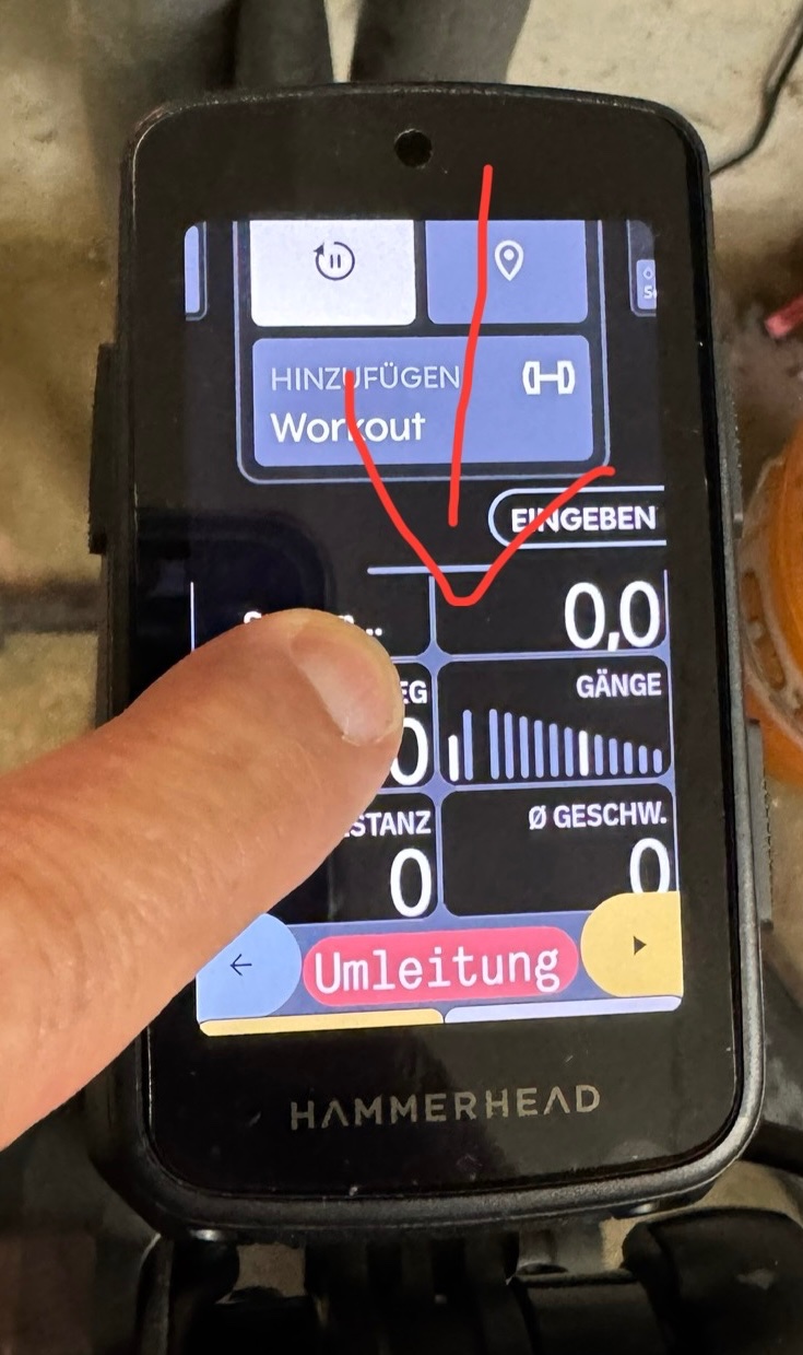

Ich hab dir mal zwei Fotos gemacht.
Also zum Route beenden ziehst du oben herunter ODER du drückst beide oberen Knöpfe gleichzeitig

Und dann drückst du das Kreuz neben der Route. Dann ist die Route gelöscht, die Fahrt und die Aufzeichnung aber nicht.

Hmm - und dann wird die Tour weiter aufgezeichnet?
Ich habe genau da nicht gedrückt, weil ich dachte, dass dann die Fahrt auch beendet wird und ich für das Tracken eine neue starten muss.
Danke - ich werde das gleich mal bei einer kleinen Testrunde probieren 👍
