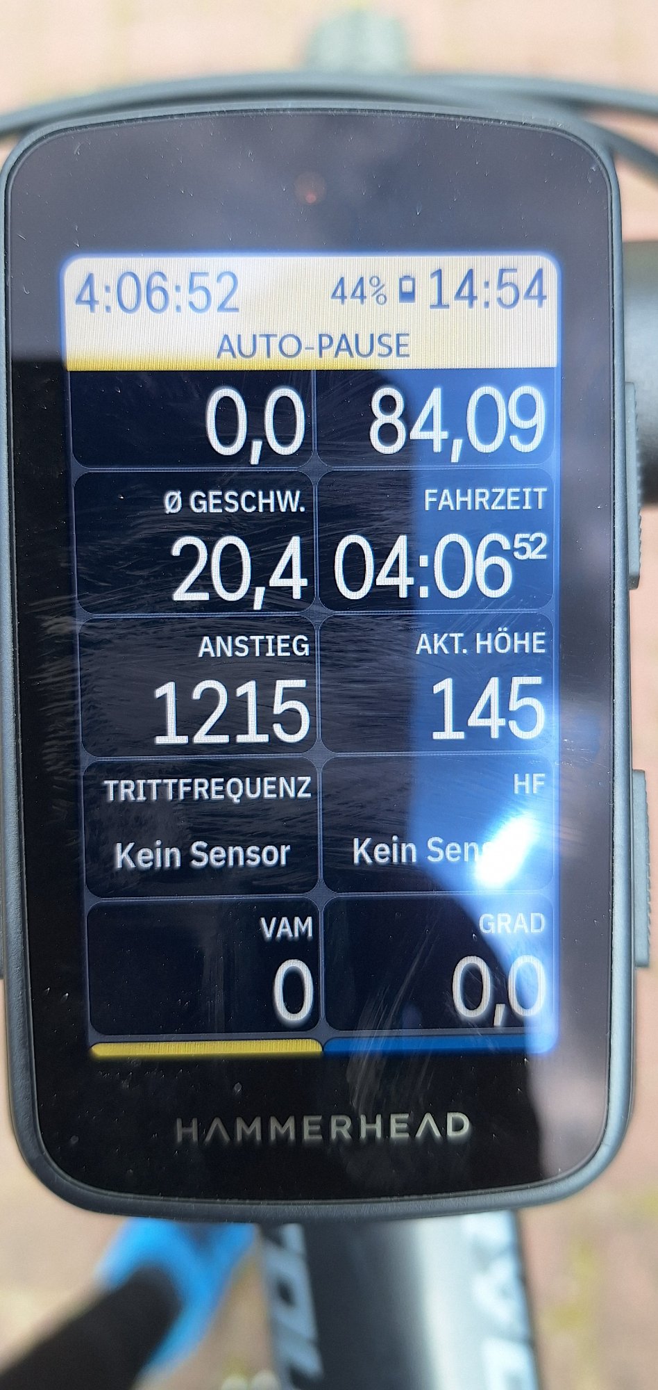

Hab gerade die erste nennenswerte Tour mit dem neuen Karoo hinter mir.
Gesamtzeit mit Pausen knapp 5h, reine Fahrzeit 4h 6min.
Route als Brotkrümel geladen, 1 Speedsensor Ant+ gekoppelt kein Energiesparmodus und Wetter heiter bis bewölkt.
Akkuverbrauch 33%.
Das kann sich sehen lassen, damit bin ich sehr zufrieden.👍
2 Sachen sind mir aufgefallen, wo ihr mir vielleicht nen Tipp geben könnt.
1. Bei Abweichung von der Brotkrümel Linie wir kein Rerouting gemacht, um auf die ursprüngliche Route zu leiten. Geht das nur bei vollwertiger Navigation, also nicht Brotkrümel?
2. Ich hatte gehofft, auf meiner Datenseite mit Höhenangaben das Gesamt Höhenprofil der Strecke zu sehen. Kann man das irgendwo einstellen oder kann das der Karoo nicht?
Climber Funktion ist aktiv und bei mittleren bis großen Anstiegen sehe ich den aktiven Anstieg.
Mir geht's aber um das Gesantprofil der geladenen Strecke.
Danke euch.

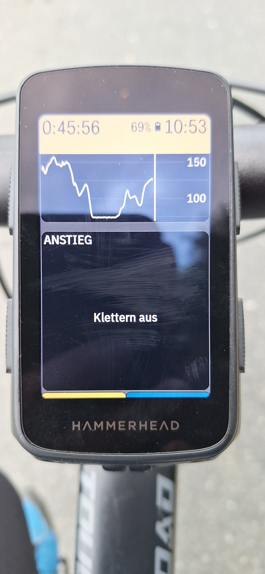

Zu Punkt 2. @StephanW , was meinst du mit Doppeltippen auf die Höhenlinie?
Wenn der Climber von unten auf poppt?
Ich habe mir extra ne Höhenseite mit dem Historischen Höhendiagramm und Anstiegsdiagramm eingerichtet.
Vergangene Höhe sehe ich, das Anstiegsdiagramm bleibt leer. 🤷‍♂️

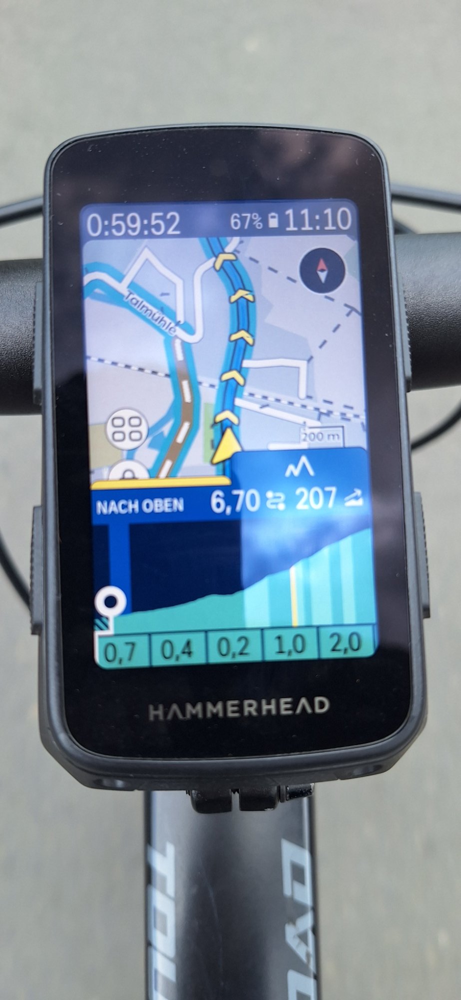

In den Datenfeldern für Navigation findest du alle notwendigen Infos: Verbleibendes - Profil, Distanz, Hm, Zeit etc. Auf das Profil kannst du klicken, um die Skalierung zu ändern.
Da ich mir die Kartenseite nicht so zu ballern wollte, war der Plan eine separate Höhenseite einzurichten.
@metamodel , perfekt. 👍 Genau das hatte ich gesucht....und nicht unter Navigation vermutet.
Danke euch sehr.
