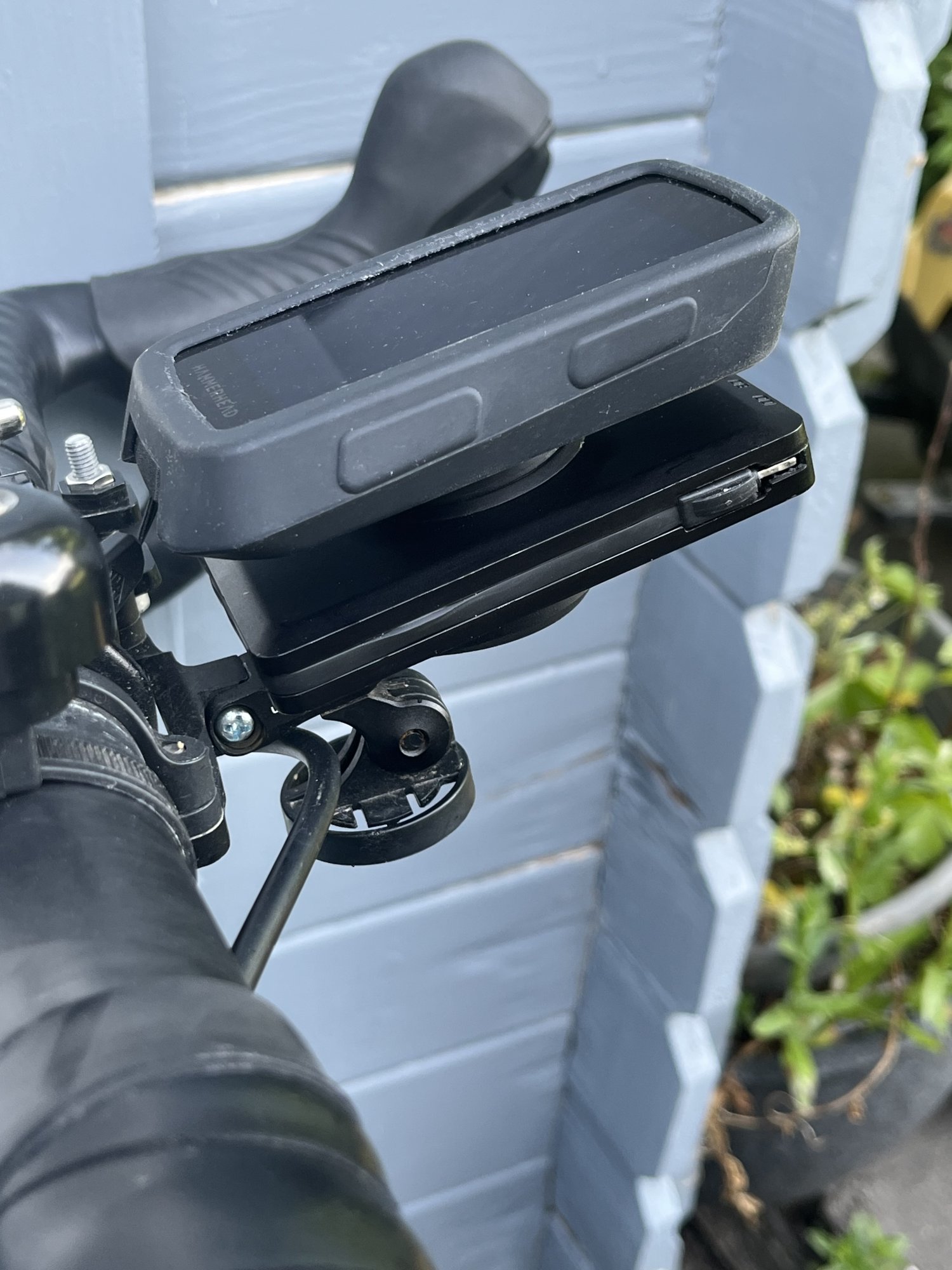

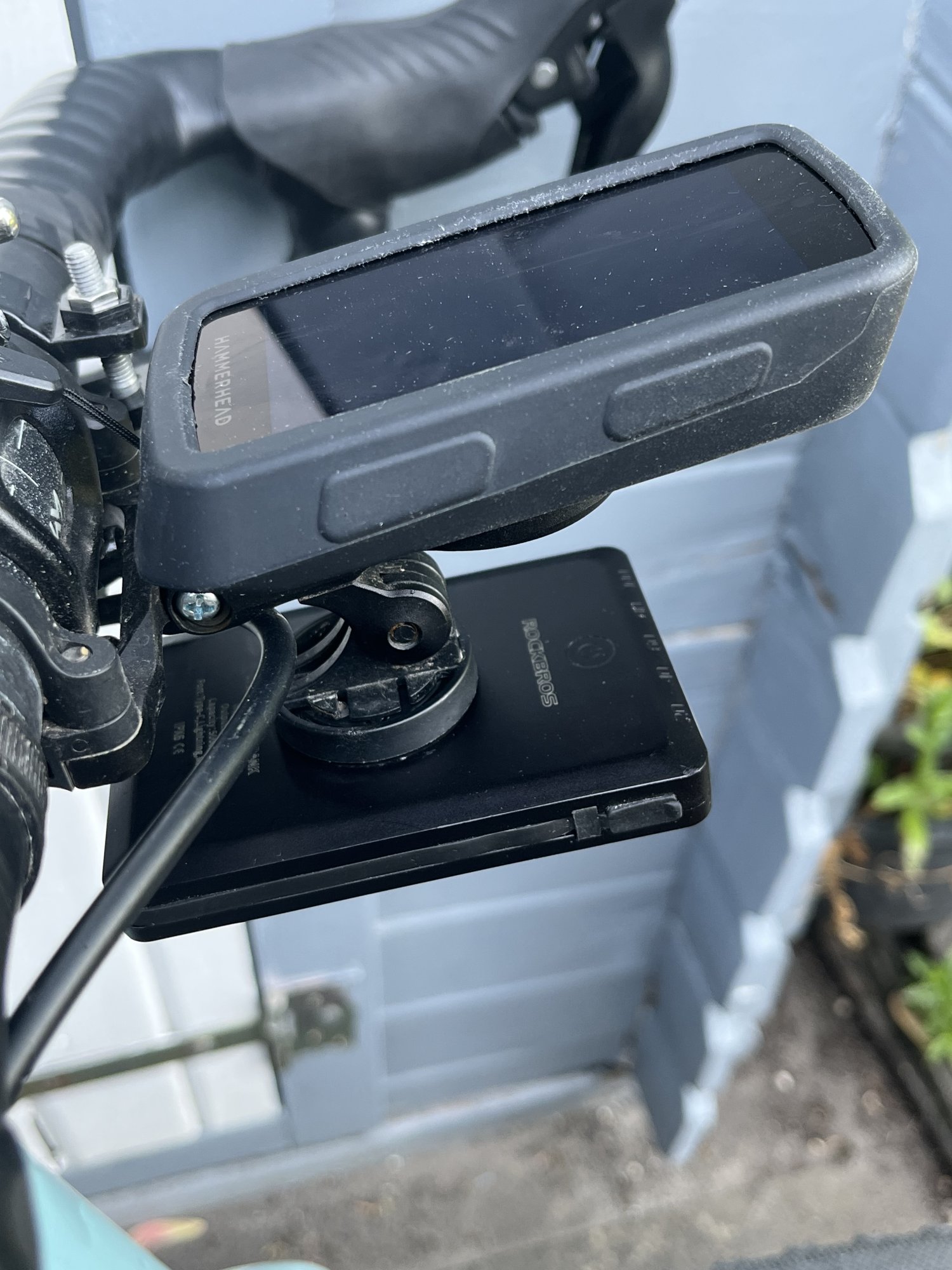

hat etwas gedauert, hier Bilder von der PowerPack Lösung Rockbros
