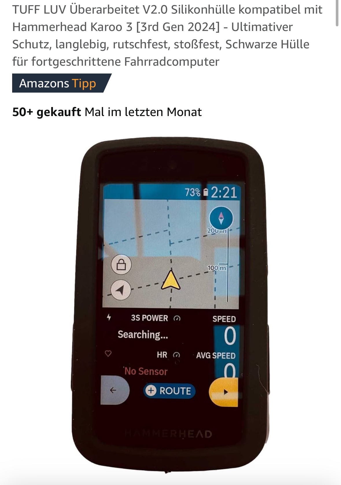

Genau den habe ich auc,aber das kleine loch passt gerade so,bisschen das case verschieben und schon ist das loch zu,Das könnte gut möglich sein, ich habe mir auch ein Silikoncase bestellt. Genau gesagt dieses hier:

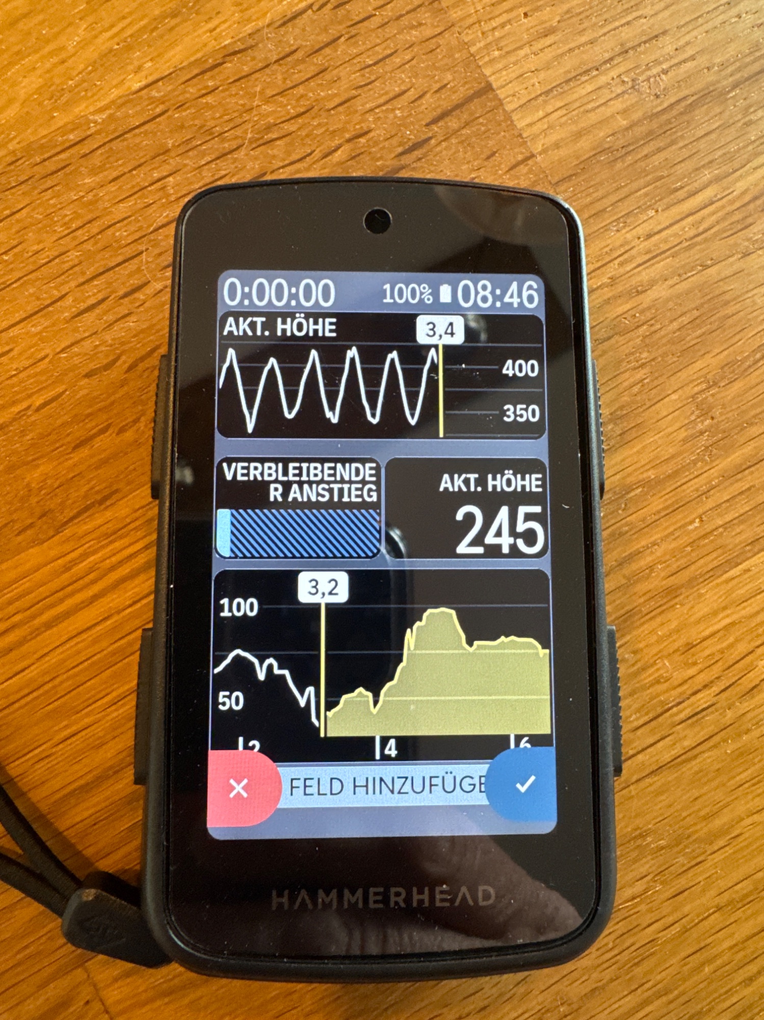

So?Gibt es eine Möglichkeit, ähnlich wie bei wahoo, ein Höhenprofil der gesamten Strecke (nicht eines Climbs) anzeigen zu lassen? Möglichst in der Karte selber als kleines Datenfeld. Es soll ja das Upcoming Elevation geben, aber ich bekomme das nicht hin ...![]()
genau das, und wie im link steht - doppeltippen aufs datenfeld verändert die angezeigte distanz bis hin zu der kompletten routeGibt es eine Möglichkeit, ähnlich wie bei wahoo, ein Höhenprofil der gesamten Strecke (nicht eines Climbs) anzeigen zu lassen? Möglichst in der Karte selber als kleines Datenfeld. Es soll ja das Upcoming Elevation geben, aber ich bekomme das nicht hin ...![]()
