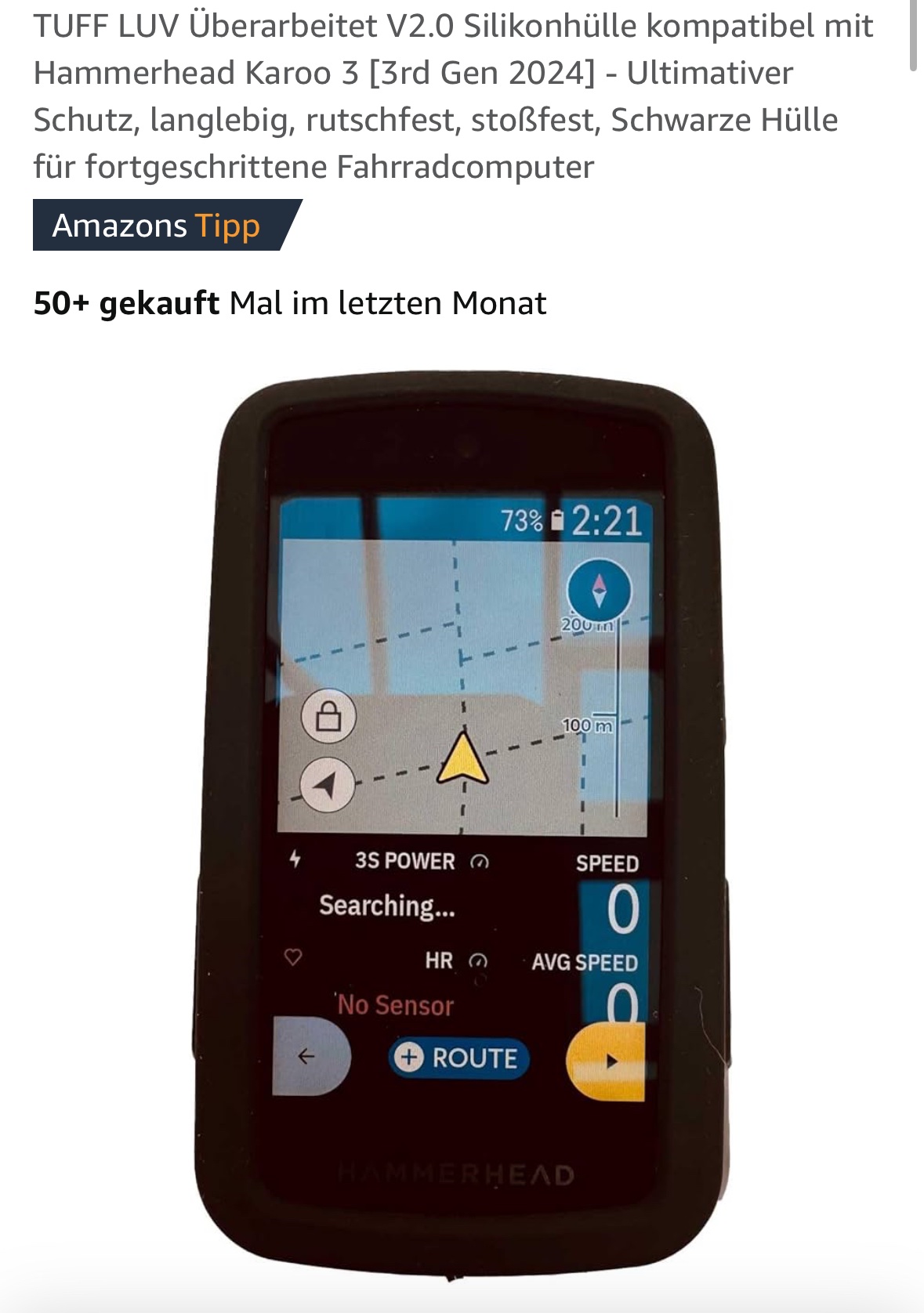

Wenn climber nicht funktionert hat (nur bei dieser tour?) und hm stark abweichen, würde ich auf fehlgeschlagene Initialisierung pos/höhe vor dem start tippen. Den Tacho rechtzeitig booten und sicherstellen, dass bt verbindung zum smartphone besteht -> dann klappt die Initialisierung schnell und zuverlässig. erst danach die aufzeichnung beginnen.Gestern in den Tiroler Alpen eine MTB tour gestartet,
Fenix 6x pro am handgelenk und das Karoo 3 am bike,
Beide gleichzeitig gestartet, Climber funktionierte nicht, am ende sind mit den Fenix uhr 870 hm gewesen, das karoo zeigt aber nur 669hm.
Vor der fahrt kalibriert gewesen.
Hoffe das war einen ausrutscher bom karoo,
Kollege mit suunto uhr hatte 900hm.
Es hat bis 500 hm normal funktioniert dann nur sporadisch hm gezählt,,werde es nochmal probieren.Wenn climber nicht funktionert hat (nur bei dieser tour?) und hm stark abweichen, würde ich auf fehlgeschlagene Initialisierung pos/höhe vor dem start tippen. Den Tacho rechtzeitig booten und sicherstellen, dass bt verbindung zum smartphone besteht -> dann klappt die Initialisierung schnell und zuverlässig. erst danach die aufzeichnung beginnen.

Hier die antwort nachdem ich das Fit file gesendet habe,Halte uns doch bitte mal auf dem Laufenden, das ist für andere User immer interessant zu lesen.
Danke![]()
Nachdem du das Alles abgearbeitet hast?Bin gestern eine tour mit den renner gefahren und die hm stimmten wieder einigermaßen
Nein die antwort kam nach der tour,habe bedenken das die silikon case der barometer Loch abgedeckt hatt,Nachdem du das Alles abgearbeitet hast?
