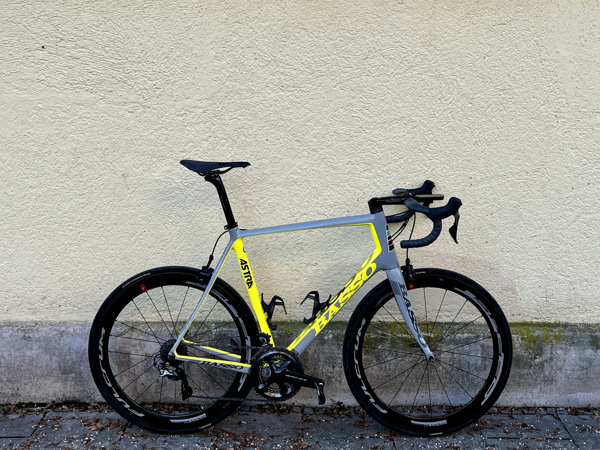

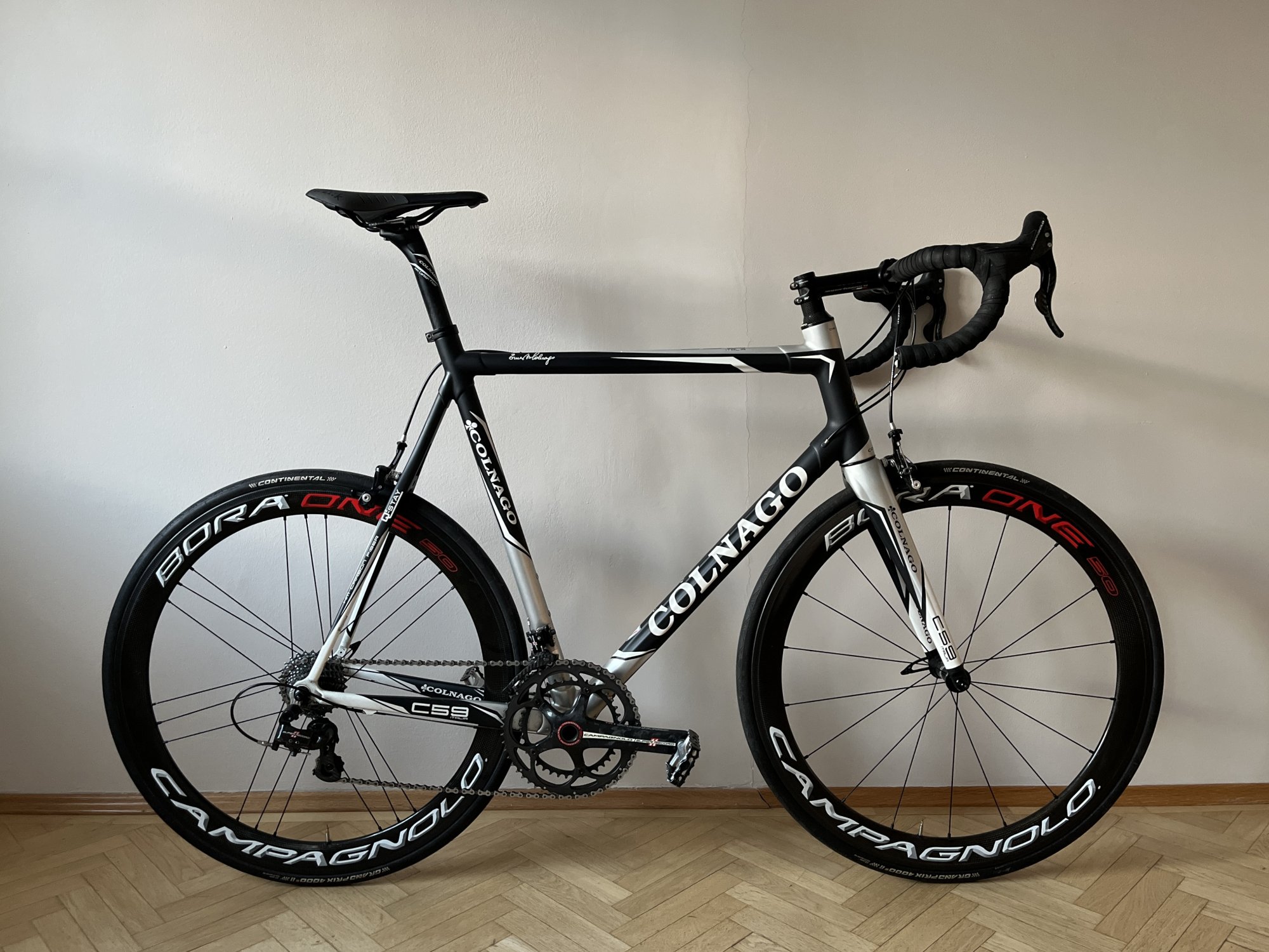

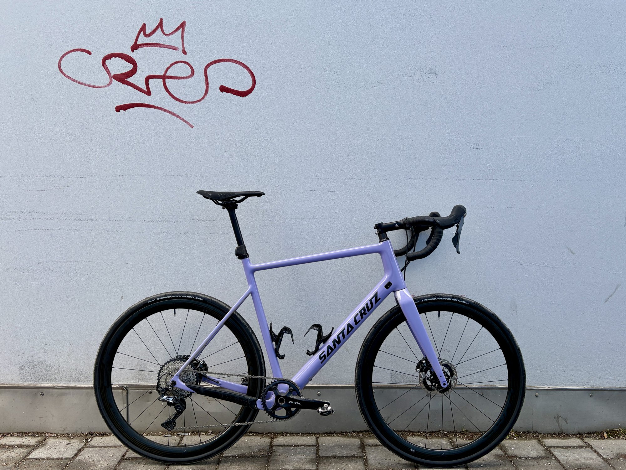

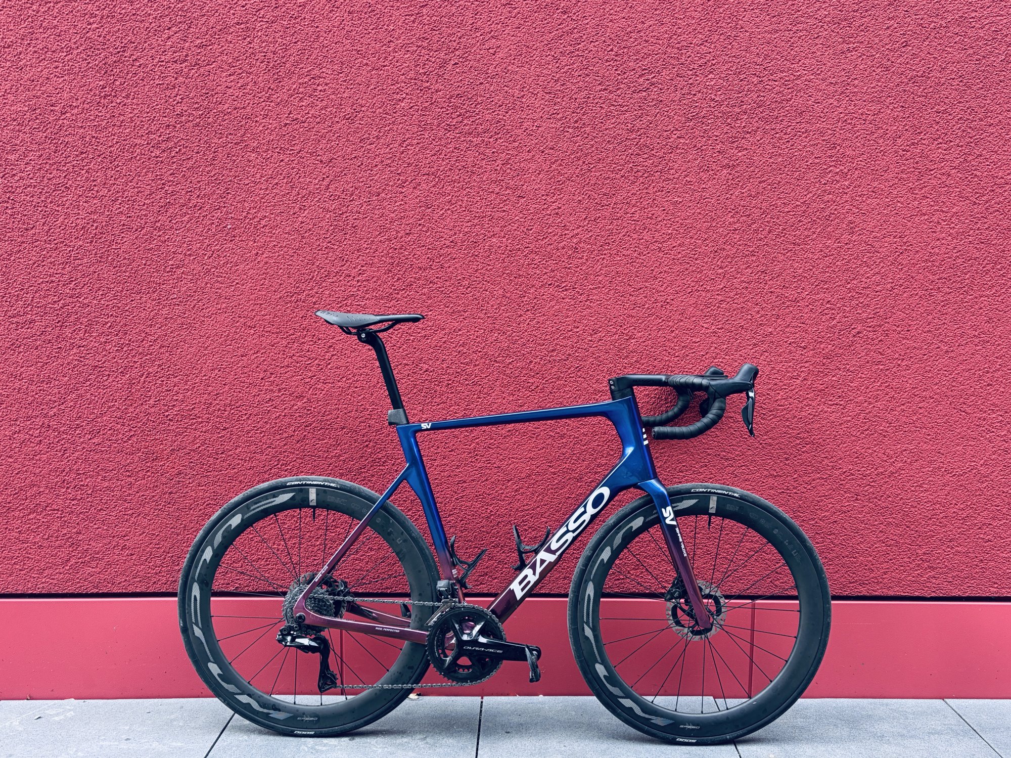

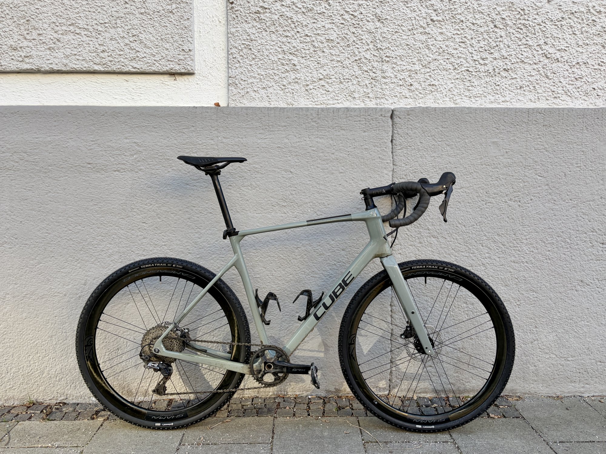

@Gordon., ich bin 2,01m mit Schrittlänge 98
Ich würde dir empfehlen, nach einem Rad mit ca. 625-640 Stack und ca. 395-410 Reach Ausschau zu halten.
Schreib mir gerne eine PN, dann kann ich dir helfen. Hier noch zur Veranschaulichung für dich ein paar meiner Räder (ich finde, das hilft bei der Einschätzung bzw. das man sich überhaupt mal eine Vorstellung machen kann, wie das Ganze dann aussieht):

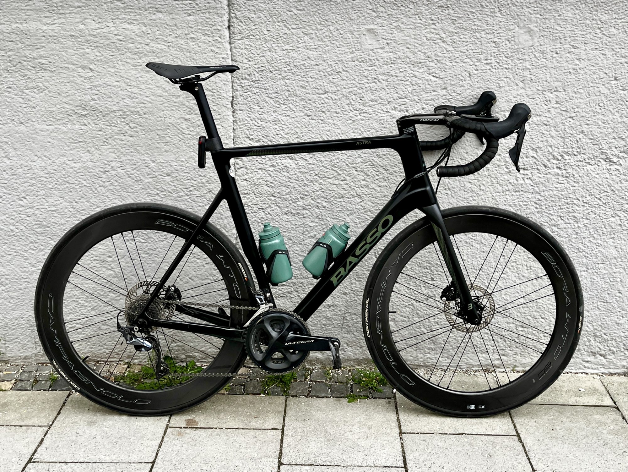

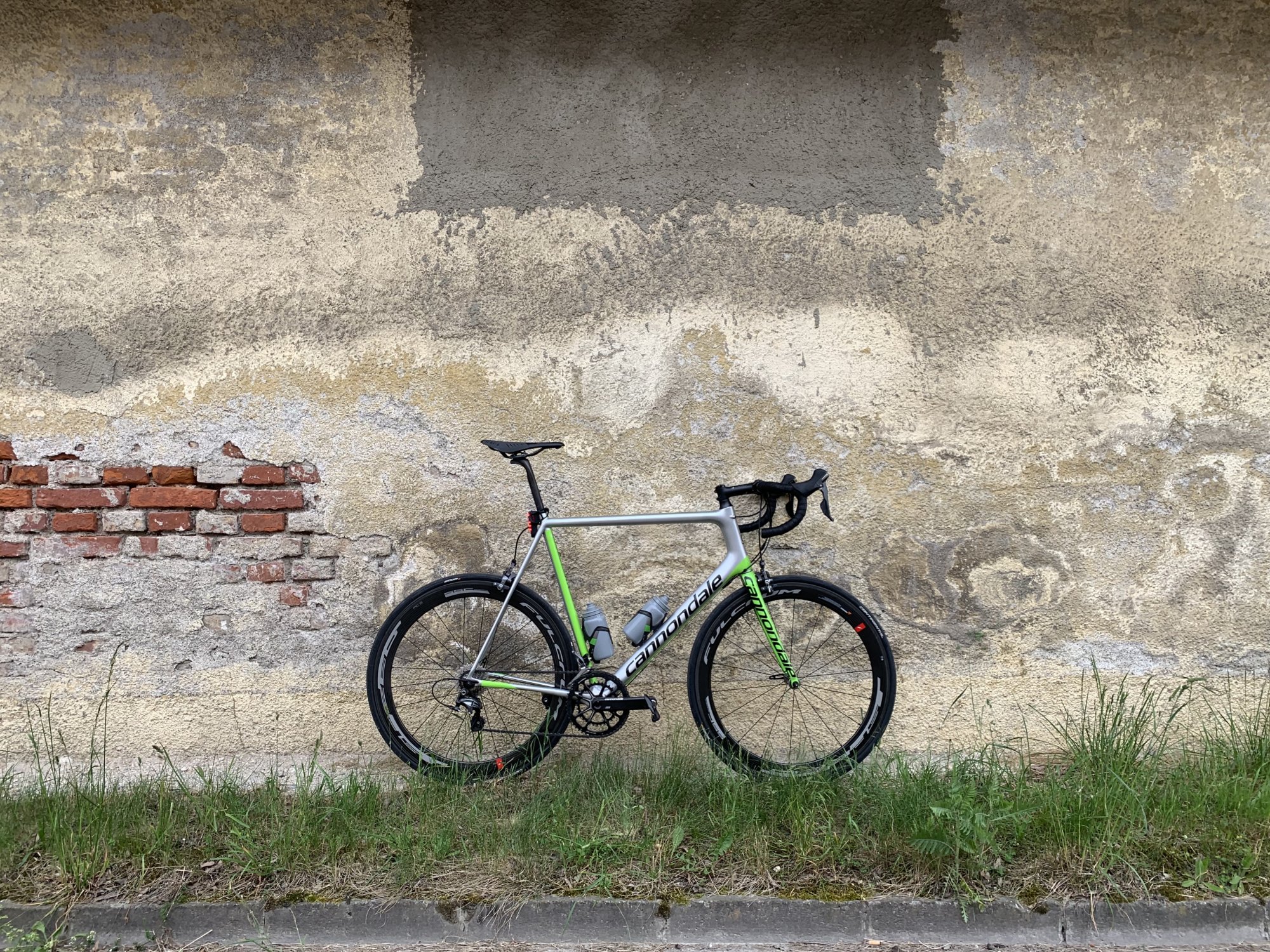

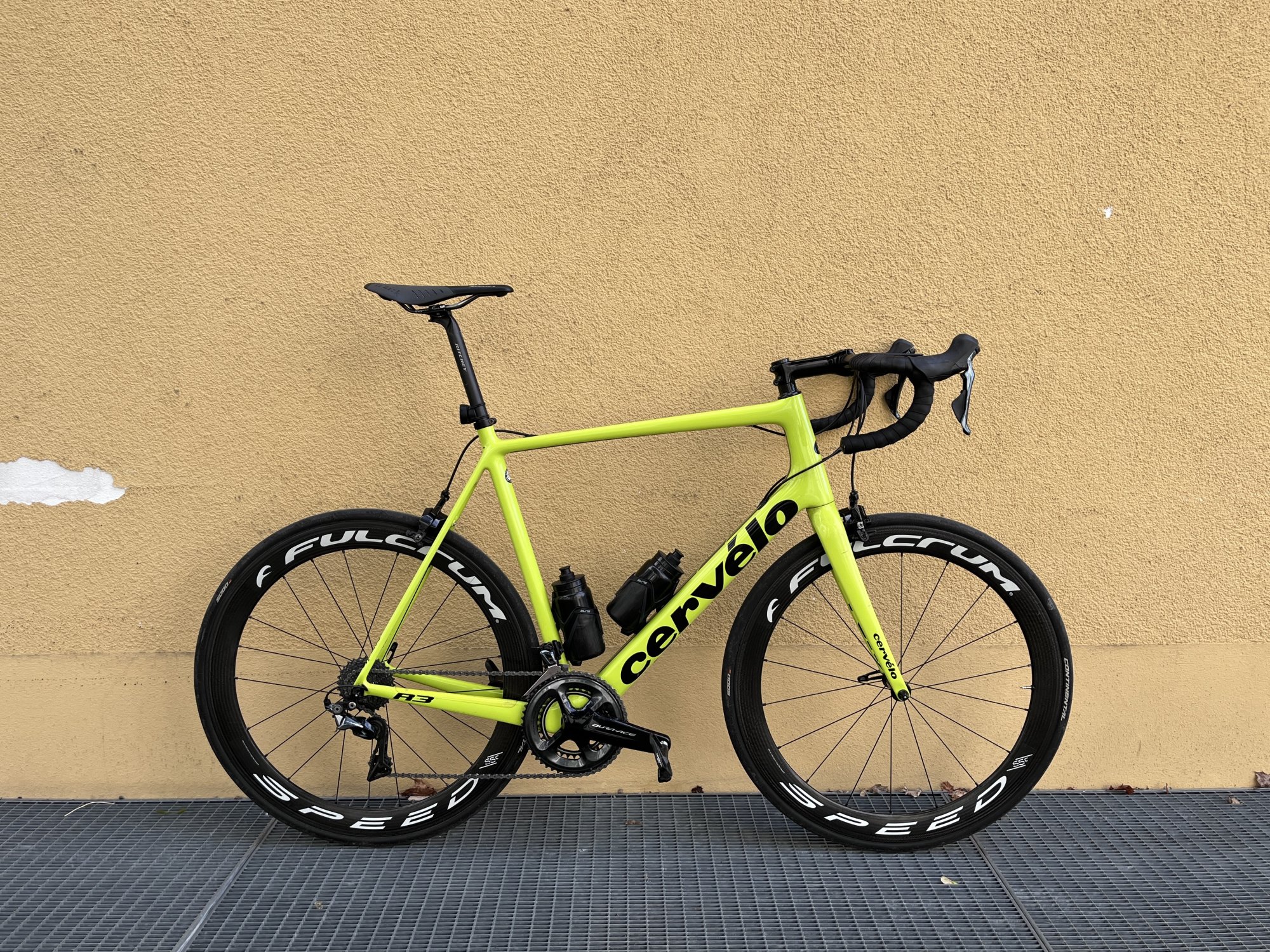

Was wirklich super Endurancemässig ist, ist das aktuelle Basso Astra in RH61:
Stack: 650
Reach: 385
Es ist ziemlich kompakt, müsstest du auf jeden Fall mit einem 130mm Vorbau fahren (das mache ich bei all meinen Bassos auch)
Gewichtsbeschränkung bei Basso ist eigentlich kein Thema, die Bikes sind rock solid. Selbst das Basso SV (das erste Bild), das bei mir in dem Setup 7kg wiegt

Mein Colnago C59 (traditionelle Geo, nicht Sloping) war RH64
Mein neuester Zugang, das Santa Cruz Stigmata ist RH60

Mein Cube Nuroad C62 ist XL und hat eine Sitzrohrlänge von 54,4cm, man könnte also sagen RH54
Mein Basso SV in RH61 hat eine Sitzrohrlänge von 58cm. Was jetzt? 61 oder 58?
Stack: 650
Reach: 385

Das Basso Astra ist auch bei mir der Inbegriff eines Endurance-Bikes.
Reifenbreite und ein Stack-Reach dass viel Potential bietet ein passendes Bike zu bekommen.
Die rahmen sind in Italien gefertigt, dafür nicht abgemagert und damit auch für große, schwere Fahrer geeignet.
Mit 2299€ fürs Rahmenset (incl. Carbonstrütze, Alu Lenker&Vorbau) und soliden Aufbauten um 5000€ geradezu ein Schnäppchen fürs gebotene.
Für ca. 400€ gibts auch die Levita/Fuga Einheit vom Dimante/SV als Upgrade.
Achso, und 35mm Reifenfreiheit ohne sich dabei wie ein Bus zu fahren.
Nur UDH und Staufach hats noch nicht.
