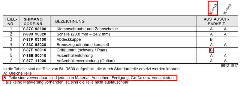

Jetzt habe ich doch noch was im WWW gefunden!
Aber was bedeutet die Note "B"? Passt der Gummi oder nicht?

Es steht Alles da. Du musst es nur lesen.
attachment.php
Das liest sich so:
Das Originalersatzteil des Bremshebels BL-R600
mit der Teile-Nr. 5,
dem Shimano Code-Nr. Y-87F 98010
und der Bezeichnung "Griffgummi (schwarz/Paar)"
ist austauschbar mit den Griffgummis der Bremshebel BL-6403, die aber nicht identisch sind in Material und/oder Aussehen und/oder Fertigung und/oder Größe.

Ok, das Material, Aussehen usw. anders ist verstehe ich, aber die Größe??? :confused:

Vielleicht ist der Gummi der BL-6403 an irgend einer Stelle 1 mm dicker als der Gummi der BL-R600?
Nachdem Shimano die Codes "A" bzw. "B" aber bei den Austauschbarkeiten aller Teile verwendet, heißt "B" im Falle von Gummis u. U., dass ggfs. die Farbe abweicht, während "B" bei Pedalen vielleicht bedeutet, dass die Größe nicht identisch ist, die Farbe aber schon, das Material aber nicht...
