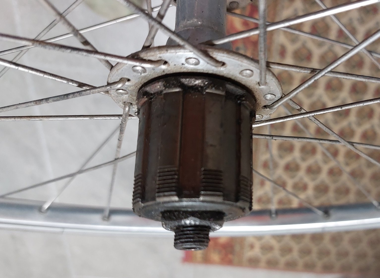

Ich hätte gerne eure Meinung, ob Lösung 1), 2) oder 3) gescheiter ist. Das Projekt begann, weil ich die Rahmenschaltung auf moderne Schaltbremshebel am Rennrad-Lenker umbauen wollte. Dann hab ich bemerkt dass es für 6-fach nichts mehr gibt und dadurch sind die 3 Vorschläge oben entstanden. Anbei ein Foto vom UG-Freilauf mit Außengewinde.
