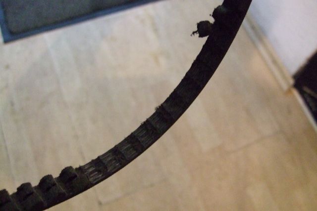

Damit der Riemen störungsfrei und effizient funktioniert, muß er in jedem Betriebszustand die richtige Spannung haben. Das ist ein komplexes Thema (s. dazu den obigen link). Außerdem ist auch eine gelegentliche Reinigung sehr zu empfehlen. Es gibt hier spezielle Produkte am Markt (meistens nichts anderes als Silikonöl). Auf jeden Fall "Sichtprüfung".
Ich hatte schon Riemenantriebe in der Werkstatt, die durch grobe Verunreinigungen förmlich "zerbröselt" sind. Antriebsketten sind diesbezüglich standfester und haben überdies den Effizienz-Vorteil, daß sie ein Zug- und ein Leertrum haben. Beim Riemenantrieb sieht das anders aus, weshalb er eben - genau wie die Kette - nicht wartungsfrei i.S.v. "kümmern" sein kann.
