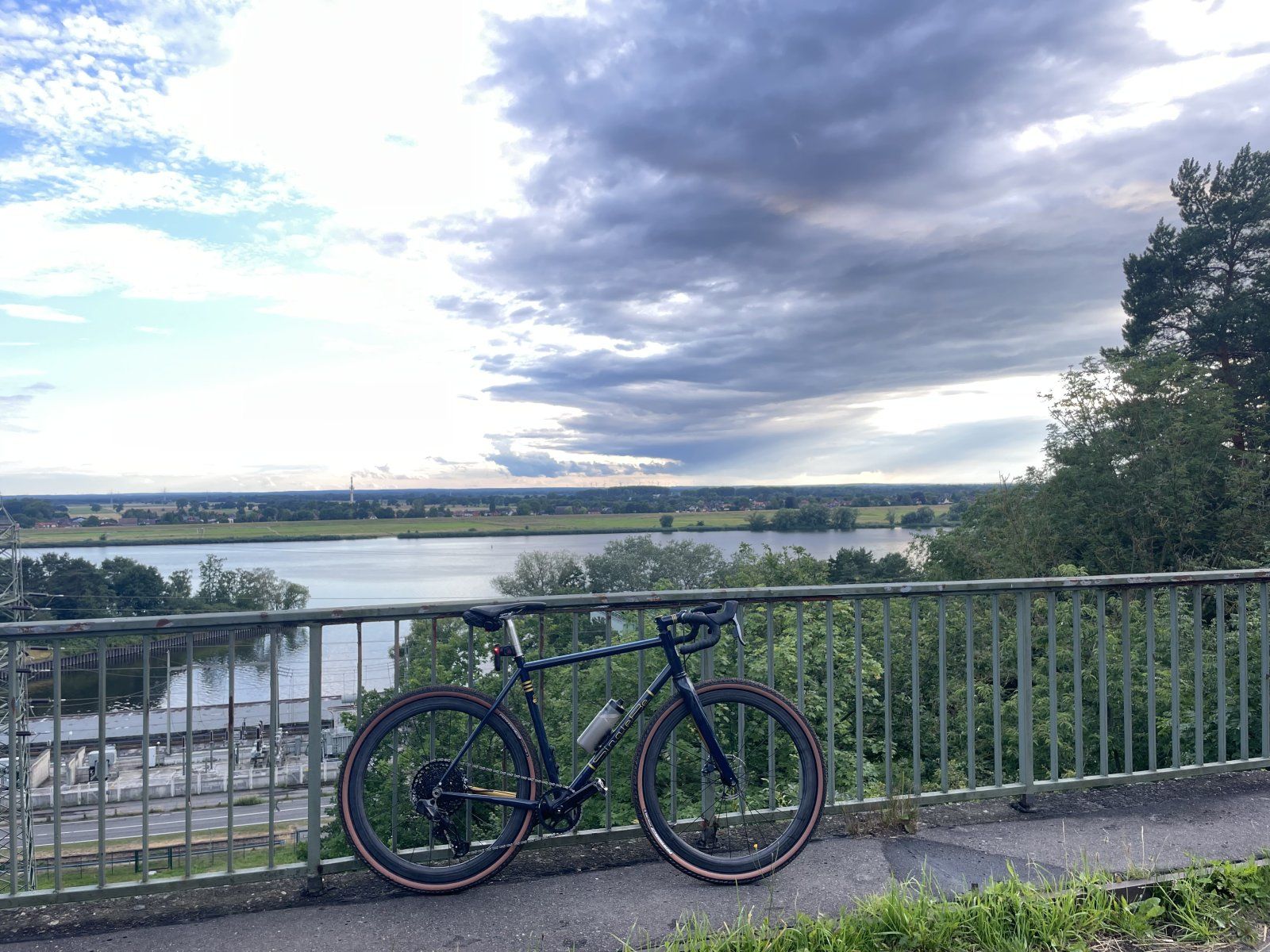

Ich fahre ein Open (aus Gründen der maximalen Reifenbreite in 700c aber das Wide) und kann nichts Schlechtes berichten. Optimaler fände ich es noch mit geschraubtem T47 Tretlager. Für viel Variabilität ist das Up aber auch eine sichere Bank. Trotz der heruntergezogenen/asymmetrischen Kettenstreben ist das für mich einer der stimmigsten Rahmen auf dem Markt. Es hat eine unaufgeregte, aber trotzdem edle Optik und an der Verarbeitung gibts nichts zu meckern.
