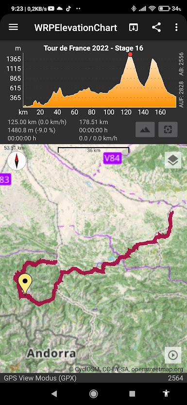

Eigentlich ein 'Side-Project', das mir ursprünglich dazu dienen sollte, GPS basierte Daten on-the-fly auf meinem Android Smartphone anzuzeigen, ist mittlerweile eine kleine Toolbox daraus geworden, die mir vor allem unterwegs das Handling mit GPS Dateien erleichtert.
Die letzten drei Wochen gab es dann auch noch etwas Feedback von Usern, die (mental) in Frankreich verweilten und die Tour-Etappen besser am TV nachvollziehen wollten: eine zusätzliche invertierte Distanzanzeige wurde daher noch eingepflegt, sodass es leicht möglich war, den genauen Standort des Groupettos mit Hilfe der App ausfindig zu machen, was in Kombination mit den GPX-Dateien von https://www.radtoto.com/index.php?na=3100&la=0 auch sehr gut funktionierte.
Anderenfalls musste man immer die Rest-Distanzanzeige, die bei den Tour-Etappen-Übertragungen angezeigt wurde, im Kopf gegenrechnen, was bei den hohen Temperaturen schon mal etwas länger dauern konnte, da die Taktfrequenz in der Birne mitunter etwas heruntergeregelt war :)
Wie auch immer, die App ist frei (auch werbefrei) und möglicherweise für den ein oder anderen User von Nutzen, daher schlage ich sie in diesem Faden einmal vor. M.W. gibt es für Android immer noch sehr wenige Apps, die Garmin (Activity) Fit-Dateien auswerten bzw. anzeigen können; GPS-Viewer, die *.gpx und *.tcx Dateien unterstützen, dafür umso mehr.
Hier noch ein paar Use cases, weil Bilder doch besser illustrieren, was die App kann und was nicht: https://wrpsoft.blogspot.com/2022/07/what-can-you-do-with-wrpelevationchart.html

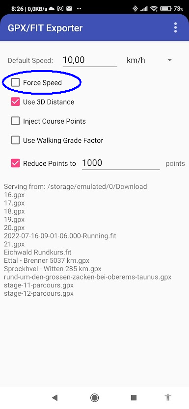

Wenn Du eine *.fit oder *.gpx Vorgabedatei mit eingebundenen Speedwerten hast, dann könnte das eventuell mit den Connect IQ und Android Apps gimporter/gexporter funktionieren. Beide Apps funktionieren nur zusammen.
gexporter (auf dem Android Phone) übernimmt die Speedwerte aus den Vorgabedateien, generiert m.W. eine Fit-(Coursepoint)-Datei - mit den SPD-Vorgabwerten - und übergibt diese Fit-Datei dann direkt an gimporter (Connect IQ App auf dem Garmin). Auf diese Weise können die Speed-Parameter durchgereicht werden, weil gexporter/gimporter die Garminseitige Konvertierung quasi überspringt. gmporter fungiert auf dem Garmin quasi als Dispatcher für gexporter.
Also die Fit-Datei aus Plotaroute mit gexporter an gimporter durchreichen.
Ich habe das aber nur ein einziges Mal auf meiner Fenix beim Laufen genutzt, da hat das funktioniert. Allerdings war dabei Plotaroute nicht eingebunden, sondern eine eigens von mir generierte GPX-Datei mit künstlich von mir erzeugten Speedwerten.

Dankeschön! Ich habe mir das mal alles runtergeladen. Läuft. Praxistest hoffentlich morgen.
In der Android gexporter App musst Du glaube ich die Option Force Speed deaktiviert lassen, sonst wird die Default Speed zugewiesen (was Du ja vermeiden willst).
Ich habe mal kurz den Code der App überflogen (https://github.com/gimportexportdevs/gexporter), am besten ist es wohl, wenn Du eine Fit-(Course) Datei vorliegen hast, da diese dann wohl eins zu eins durchgereicht wird.
GPX-Dateien werden soweit ich das überschaut habe in eine Fit-Datei konvertiert, dabei wird dann aus den GPS-Koordinaten und den dazugehörenden Zeitstempeln die Speed berechnet und ins Fitfile geschrieben oder eben jene Default-Speed zugewiesen, falls die Option Force Speed aktiviert ist oder die GPX-Datei keine Zeitstempel aufweist.
Wie gesagt, ich habe das einmal genutzt, auf meiner Fenix hat das damals meiner Erinnerung nach funktioniert, aber beim Laufen ist die Geschwindigkeit ja sowieso fast immer relativ konstant :)
Falls Plotaroute eine Fit-Datei generieren kann, die die modulierten Geschwindigkeitswerte enthält, würde ich es zuerst damit versuchen. GPX-Format als Fallback.
Habe ich deaktiviert. Ich berichte morgen. Danke!
