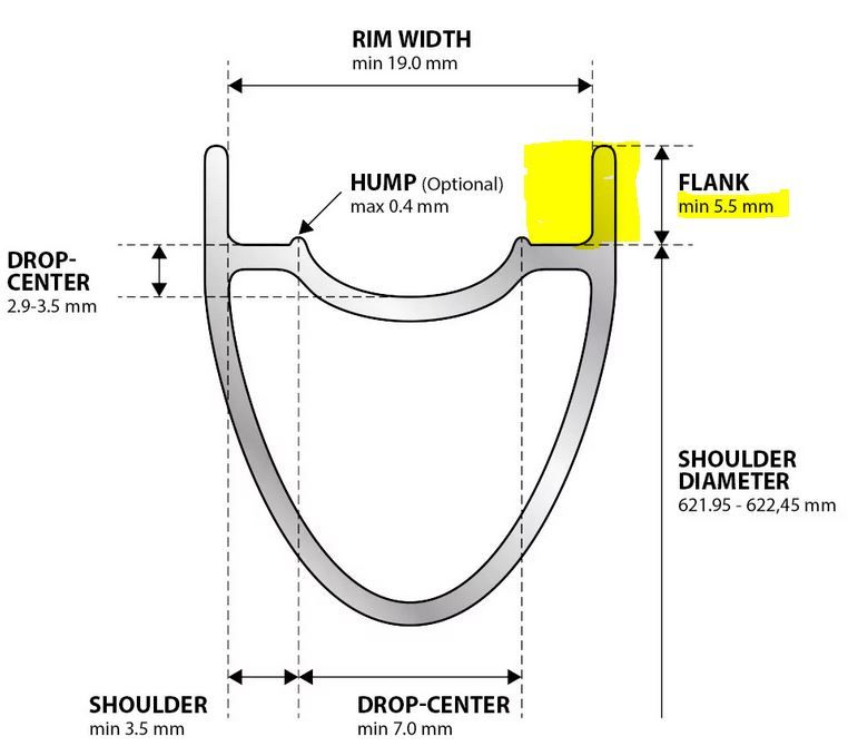

Mess' doch mal die Flankenhoehe der Felge, vielleicht ist die ausserhalb der Spezifikation?

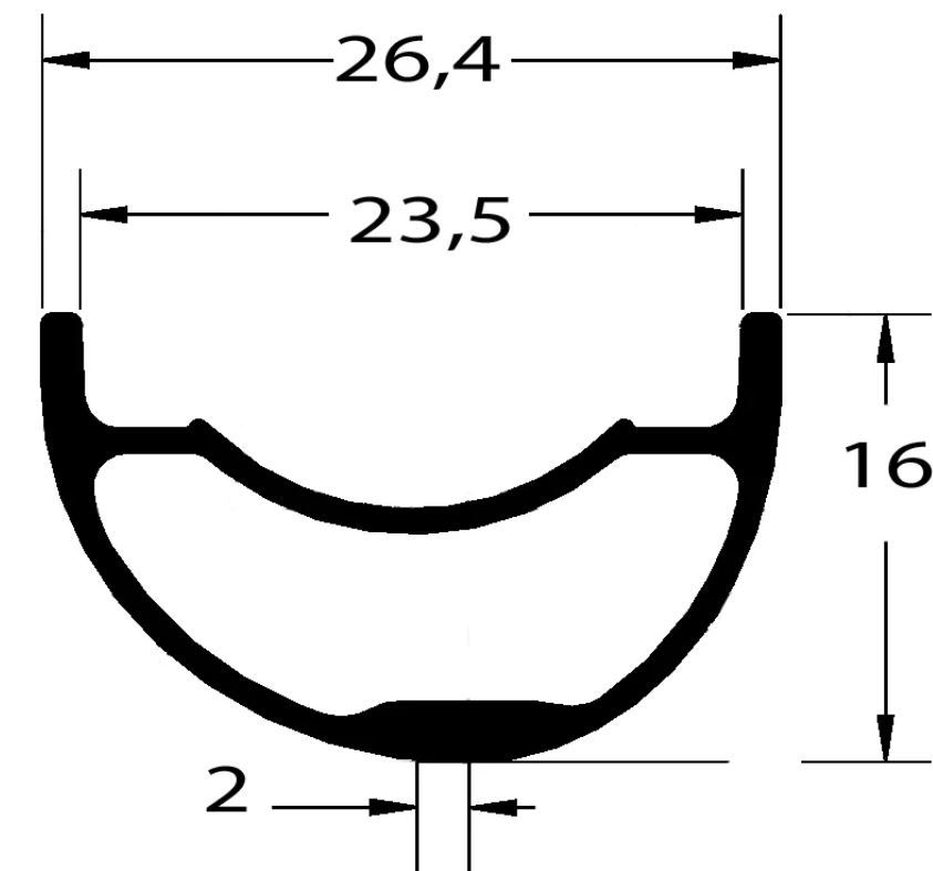

Ja, Ihr habt leider Recht, hatte mich nur an der Angabe des maximalen Reifendrucks des Herstellers gerichtet (Conti gibt den 5000 TR in 32 mm bis 5 bar frei). Dann habe ich jetzt gelernt, dass auch der Felgenhersteller eigene Vorgaben dazu macht - für einen 40 mm breiten Gravelreifen 4 bar (siehe Anhang). Werde den Druck dann mal deutlich senken und probiere 3,5 bar aus. Ich fange jetzt keine Rollwiderstandsdiskussion an, würde aber gerne deutlich höheren Druck fahren ,-)

Nach der technischen Zeichnung der Felge von DUKE ist die Höhe des Felgenhorns deutlich unter den Mindestspezifikationen der Flankenhöhe von Schwalbe:
