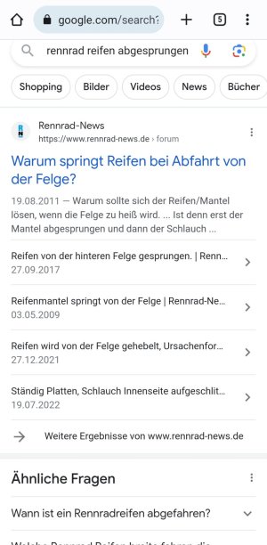

Ich lese seit knapp 10 Jahren im Tour-Forum und hier mit. Kann mich an keinen Beitrag erinnern, der das bei gehookten Felgen thematisiert. Eine schnelle Suche hier brachte auch nur hookless Sachen.
Da gibt es schon eine ganze Menge. Es gibt auch nicht nur den Rennradradsport. Kann mich gut daran erinnern, als der Conti Baron quasi von jeder Felge gehüpft ist. Da gab es noch gar kein Hookless. Du kannst auch genauso gut nach "Schlauchplatzer" suchen. Für die meisten Butyl Schlauchplatzer ist nämlich die Ursache ein abgesprungener Reifen. Der springt ab, DANN platzt der Schlauch. Wurde schon x mal thematisiert.
